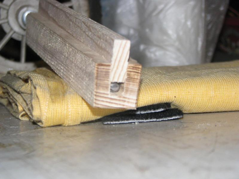

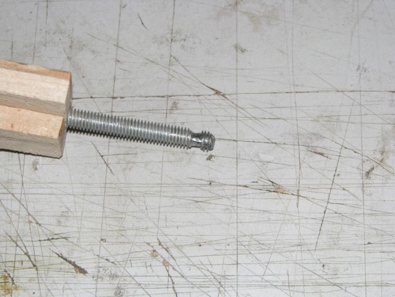

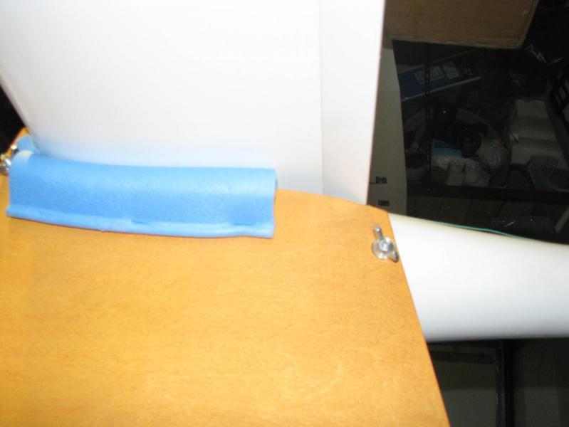

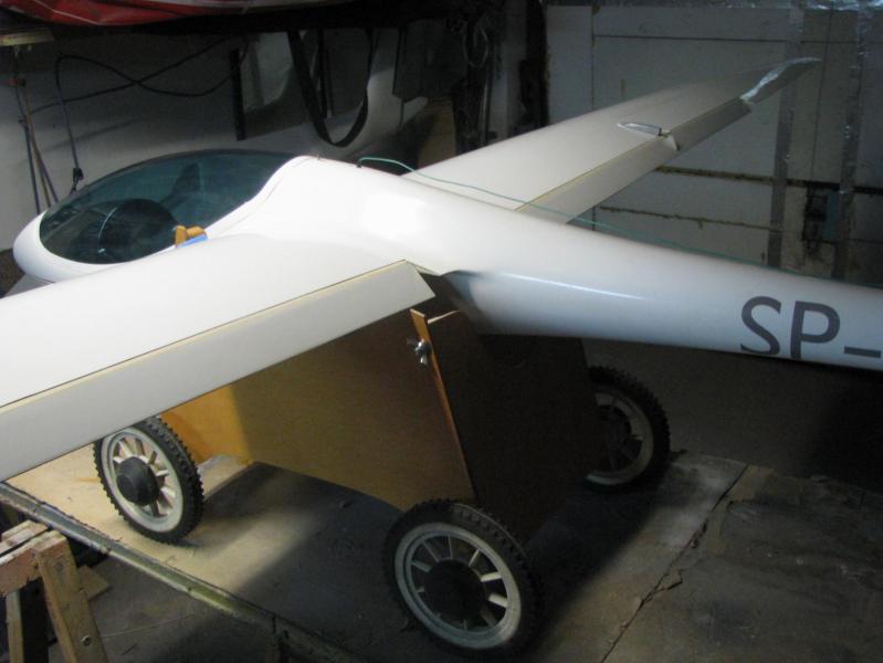

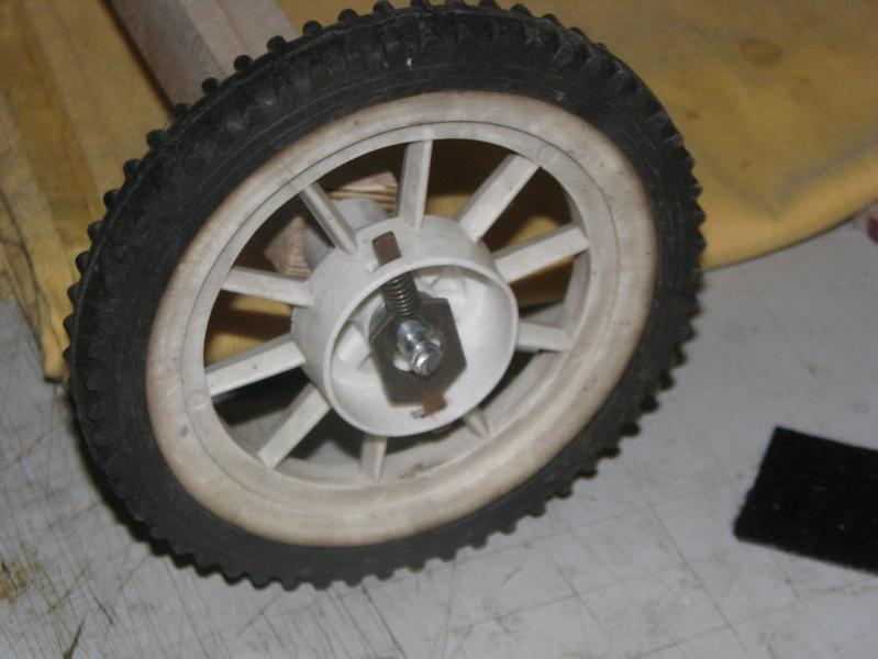

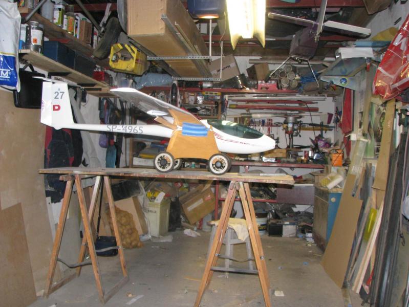

BRoman Opublikowano 7 Sierpnia 2017 Opublikowano 7 Sierpnia 2017 Na tym forum pokazywałem ale gdzie i kiedy ? A mięsa prawie już nie jem-to pamiętam... Mniej więcej finalna postać. Nakrętki motylkowe ściskają wszystko w całość. Przy krawędzi natarcia pionowo dołożyłem rurkę fi 8 alu tak by była wyższa od natarcia jakieś 25 mm. Podcięcie w sklejce jest za płytkie. Kąt podcięcia tak dobrałem by ogólny kąt natarcia był około -2 st co pozwoliło rozpędzić zespół bez przedwczesnego "odlotu" modelu. A i tak na pełnej mocy (1700W) domiksowałem wysokość w dół by bardziej się rozpędzał na ziemi niż rwał w górę i.... łamał śmigła... Startuję oczywiście bez klap.
