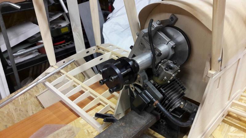

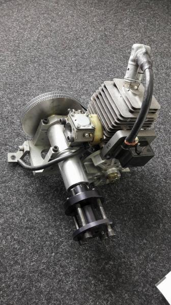

pacek Opublikowano 18 Stycznia 2018 Opublikowano 18 Stycznia 2018 a dzisiaj same niespodzianki na początku przesyłka z modele-sklep a chwilę potem przesyłka z serduchem do dh2 teraz trzeba będzie zamówić "lewe" śmigło 32/18 i pomyśleć jak najlepiej upchnąć go w modelu.
JacekK Opublikowano 18 Stycznia 2018 Opublikowano 18 Stycznia 2018 łaaaał, fajniutki - dorwałeś tego z "wyprzedaży" ? Biela chyba robi pod przekładnie właśnie ale nie wiem czy pchające.
mariopilot Opublikowano 18 Stycznia 2018 Opublikowano 18 Stycznia 2018 A moze prosciej zmienic obroty silnika i zwykle smiglo
Iras 11 Opublikowano 19 Stycznia 2018 Opublikowano 19 Stycznia 2018 Ooo takie ustawienie mi chodzilo , no widzisz on tutaj byl od samego poczatku
pacek Opublikowano 19 Stycznia 2018 Opublikowano 19 Stycznia 2018 Trochę odetchnąłem jak okazało się, że się mieści, pozostało jeszcze trochę pokombinować z odsadzeniem o wręgi silnikowej, żeby śmigło minęło kadłub i skrzydło. Śmigło już zamówione, wziąłem "fialę". Pewnie jak wrócę z krótkich ferii będzie już czekać. Marzy mi się obracająca atrapa silnika, ale to wymagało by przerobienia trochę wału od przekładni. Może jak już będzie bliżej końca budowy to pomyślę nad tym.

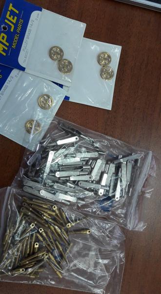

Iras 11 Opublikowano 19 Stycznia 2018 Opublikowano 19 Stycznia 2018 To jest dokladnie to o czym rozmawialismy https://modelemax.pl/pl/pozostale/9946-mp2854-napinacz-m3-2szt.html
MareX Opublikowano 19 Stycznia 2018 Opublikowano 19 Stycznia 2018 Powiem mało skromnie: spróbuję zrobić sobie samemu takie, ale z gwintem M2. Wielce spore wyzwanie, ale spróbuję. Ponoć, kto nie próbuje, ten w kiciu nie siedzi...

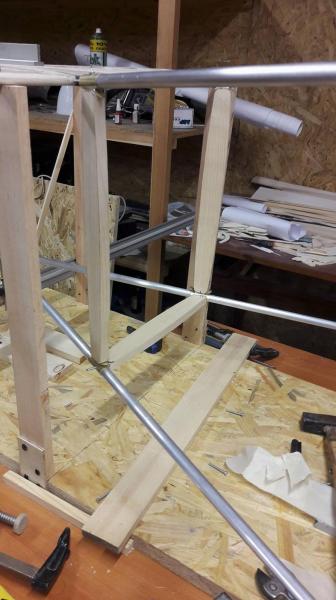

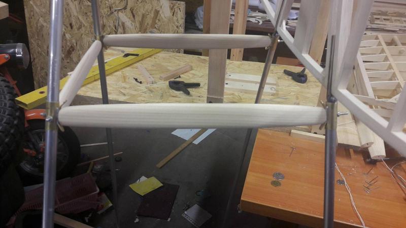

pacek Opublikowano 26 Stycznia 2018 Opublikowano 26 Stycznia 2018 no udało mi się znaleźć trochę czasu i zacząłem powoli zamykać "kadłub" jeśli te rury i kawałki drewna połączone drutem można tak nazwać na razie dopasowałem tylne rozpórki teraz pozostało nadać im ostateczny kształt powklejać pręty z gwintem i gotowe
MareX Opublikowano 26 Stycznia 2018 Opublikowano 26 Stycznia 2018 To ja Arku mogę powiedzieć, że dobrze Ci idzie. Gdzie mi z takimi krótkimi rureczkami podwozia do Twojego rurowania tego ptaszydła ?... Ale z całą sympatią życzę sukcesu i zanim jakąś rurę utniesz, nawet 5 razy przymierz, a pózniej się z tym prześpij.
pacek Opublikowano 26 Stycznia 2018 Opublikowano 26 Stycznia 2018 z cięciem rur mam dokładnie tak jak piszesz, dzisiaj je trochę skróciłem, bo ciągle o nie zaczepiałem, ale nadal są za długie, ostateczne cięcie zrobię jak je połączę ze skrzydłami.
JacekK Opublikowano 27 Stycznia 2018 Opublikowano 27 Stycznia 2018 Toż to prawie jak budować altankę Rozpórki kadłuba z sosny?
pacek Opublikowano 27 Stycznia 2018 Opublikowano 27 Stycznia 2018 Rozpórki kadłuba z sosny? świerkowe, trochę lżejsze, łatwo się obrabia, tylko pyli się gorzej niż balsa

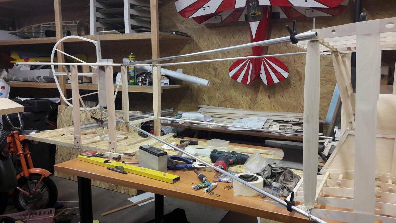

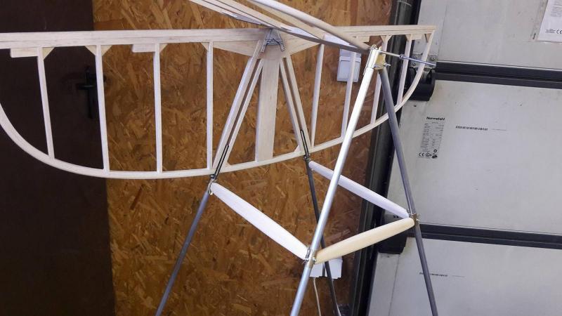

pacek Opublikowano 27 Stycznia 2018 Opublikowano 27 Stycznia 2018 no to skończyłem, "tyłeczek" gotowy, no prawie gotowy bo jeszcze olinowanie i płoza ogonowa.
JacekK Opublikowano 28 Stycznia 2018 Opublikowano 28 Stycznia 2018 Te górne rury V-ki się kończą tak wcześnie? Nie za wcześnie aby? Czy tylko to tak wygląda na fotce? Nie żeby coś, ale tam trochę siły działają, zarówno od usterzenia jak i od tylnej płozy...
MareX Opublikowano 28 Stycznia 2018 Opublikowano 28 Stycznia 2018 Wystarczy np. Jacku złapać je nylonowymi opaskami zaciskowymi na ich końcu i po sprawie. Inna sprawa, że wg mnie też trochę krótkie, ale Arek też walczy z wagą ogona, bo silnik ma blisko ŚC.
pacek Opublikowano 29 Stycznia 2018 Opublikowano 29 Stycznia 2018 Te górne rury V-ki się kończą tak wcześnie? Nie za wcześnie aby? Czy tylko to tak wygląda na fotce? chodzi Ci o górne rury ? kończą się przed krawędzią statecznika poziomego.
JacekK Opublikowano 29 Stycznia 2018 Opublikowano 29 Stycznia 2018 A, czyli dobrze widziałem. Czyli tam nie ma węzła z tyłu łączącego na sztywno górne i dolne? Tylko poprzez usterzenie?
pacek Opublikowano 29 Stycznia 2018 Opublikowano 29 Stycznia 2018 chyba jednak nie do końca rura górna i dolna są połączone ze sobą poprzeczkami pionowymi i całość jest skręcona śrubami, dojdzie do tego jeszcze wykrzyżownie z linek.
