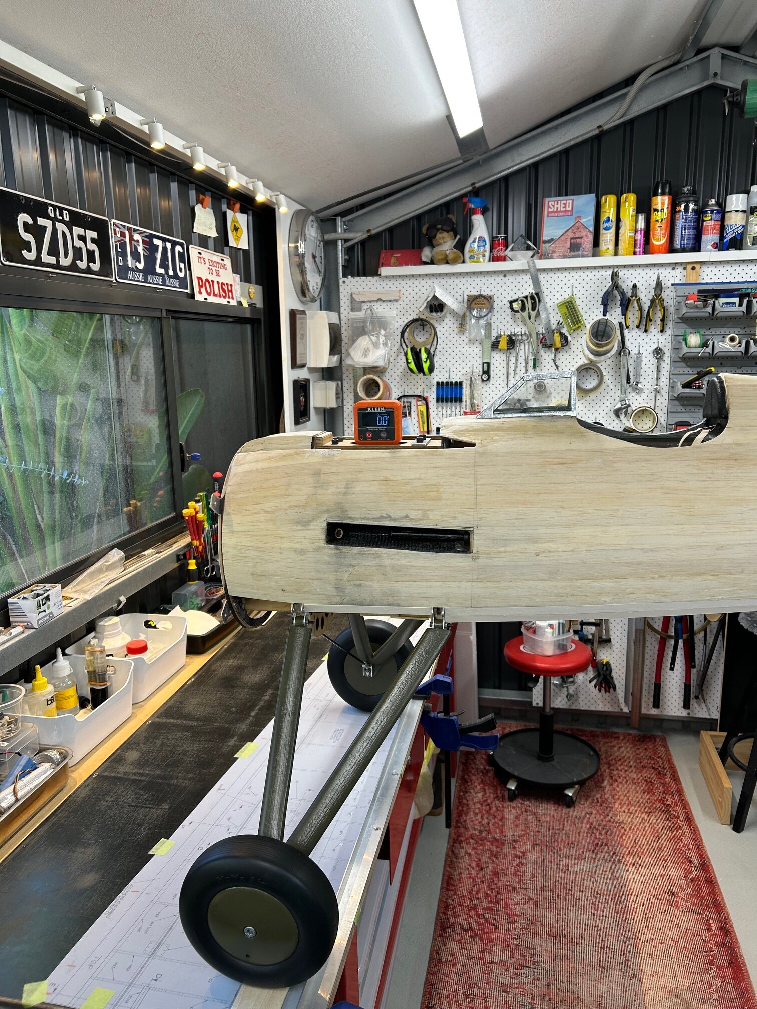

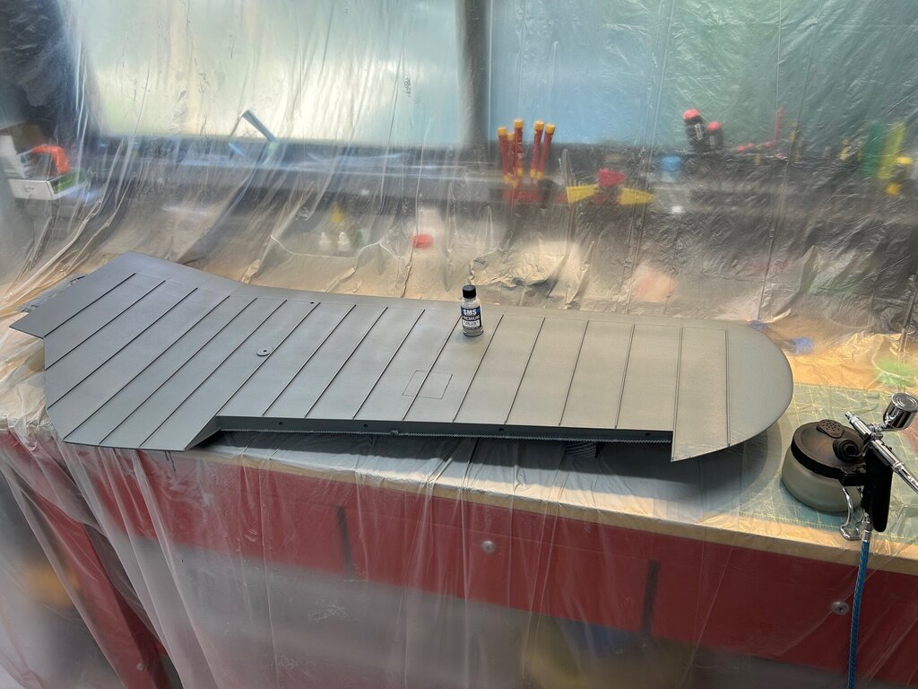

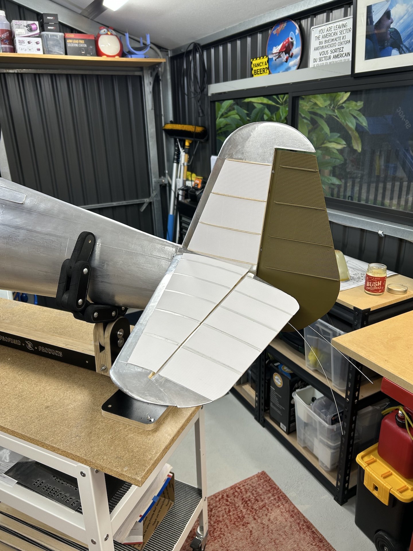

Ta odpowiedź cieszy się zainteresowaniem. Ziggy Opublikowano 16 Marca Autor Ta odpowiedź cieszy się zainteresowaniem. Opublikowano 16 Marca With, Tak jest " wstrzymałem konie " i dostałem te kolory co polecił kolega Mecenas. Dzisiaj pomalowałem dolna powierzchnię skrzydła. Potrzeba na to 80 ml tej szarej farby. Dobrze się kładzie tym pistoletem i efekt jest podobny do samolotu który już trochę przeszed. Jutro maluje górna powierzchnie i zobaczymy różnicę pomiędzy tym zielonkawym kolorem który już użyłem dla steru kierunku. Ziggy 11

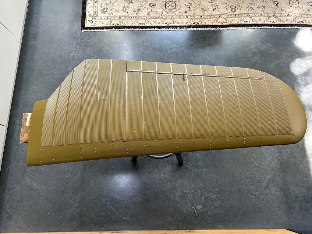

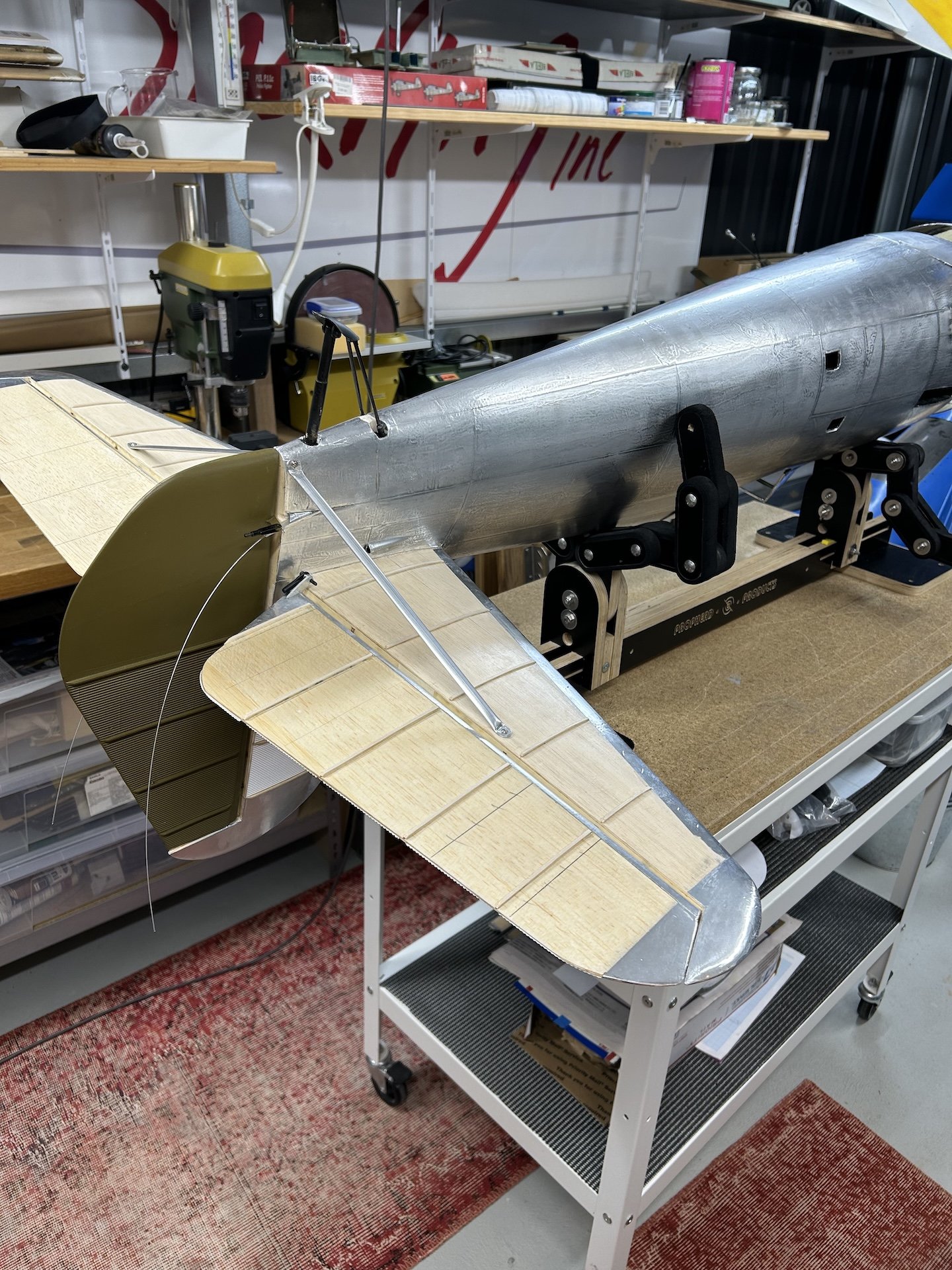

Ta odpowiedź cieszy się zainteresowaniem. Ziggy Opublikowano 17 Marca Autor Ta odpowiedź cieszy się zainteresowaniem. Opublikowano 17 Marca Witam, Gorna powierzchnia skrzydła pomalowana. Jastem bardzo zadowolony z rekomendacja - farba SMS No 95 16

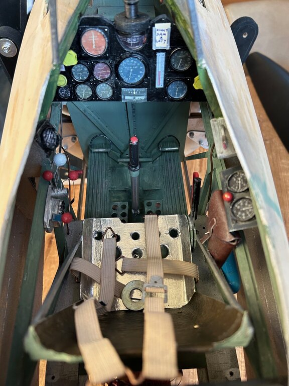

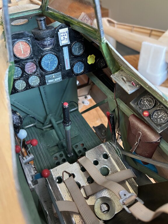

Ta odpowiedź cieszy się zainteresowaniem. Ziggy Opublikowano 10 Czerwca Autor Ta odpowiedź cieszy się zainteresowaniem. Opublikowano 10 Czerwca Witam, Jedenastka byla u mojego przyjaciela przez pare miesięcy.Ray Melton jest bardzo dobry w budowie modeli samolotów. Jest pod wrażeniem P11c i zaproponował mi ze zrobi kabinę na podstawie kto dostalsiążki Bartłomieja Belcarza. Oczywiście układ był za skrzynkę piwa La Trappe Blond. Belgijskie i mocne. Teraz bede musiał trochę podgonić budowę jedenastki. 17

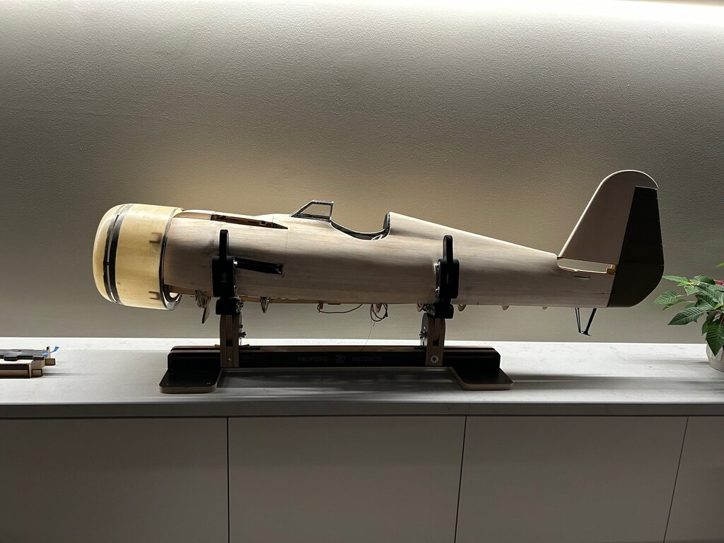

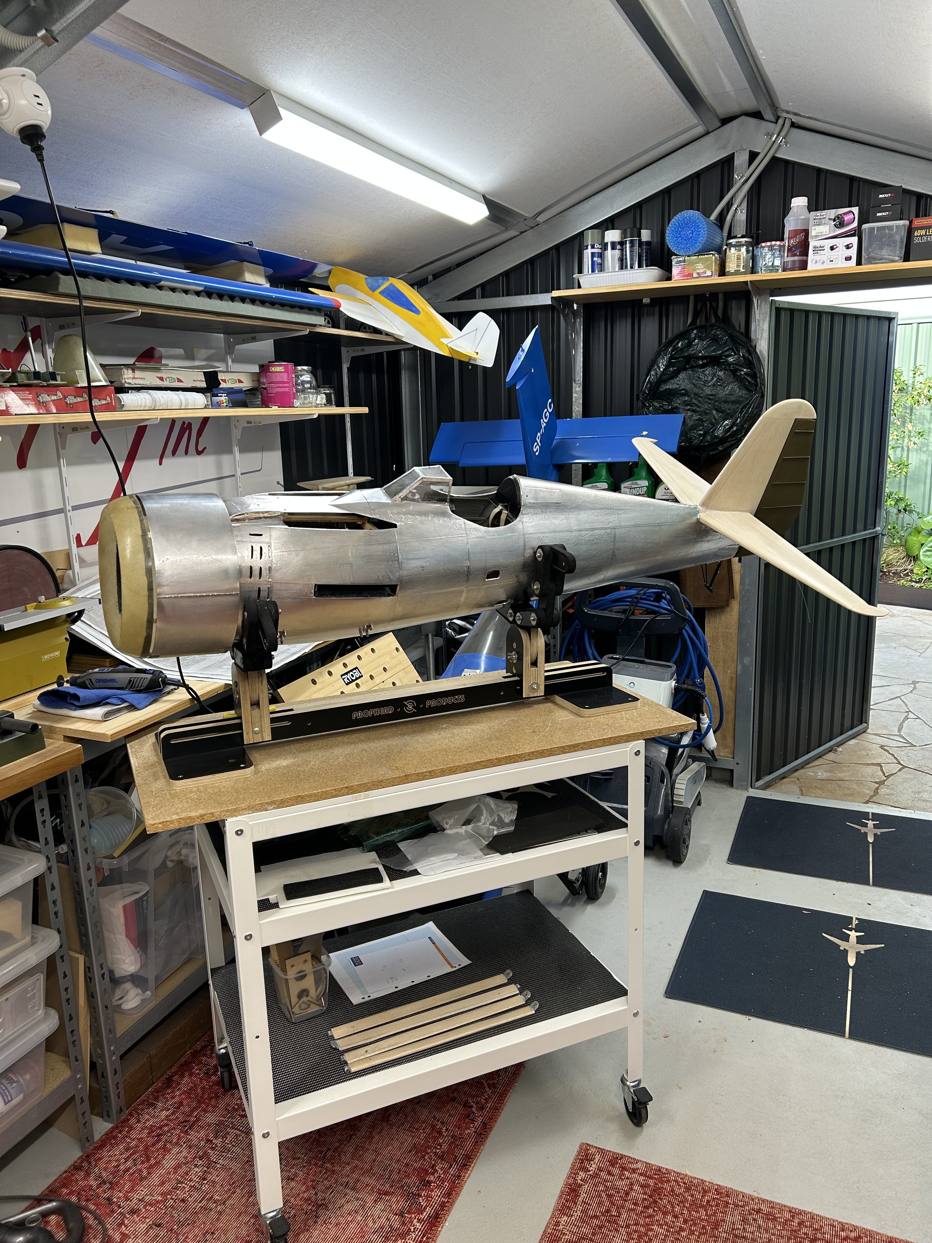

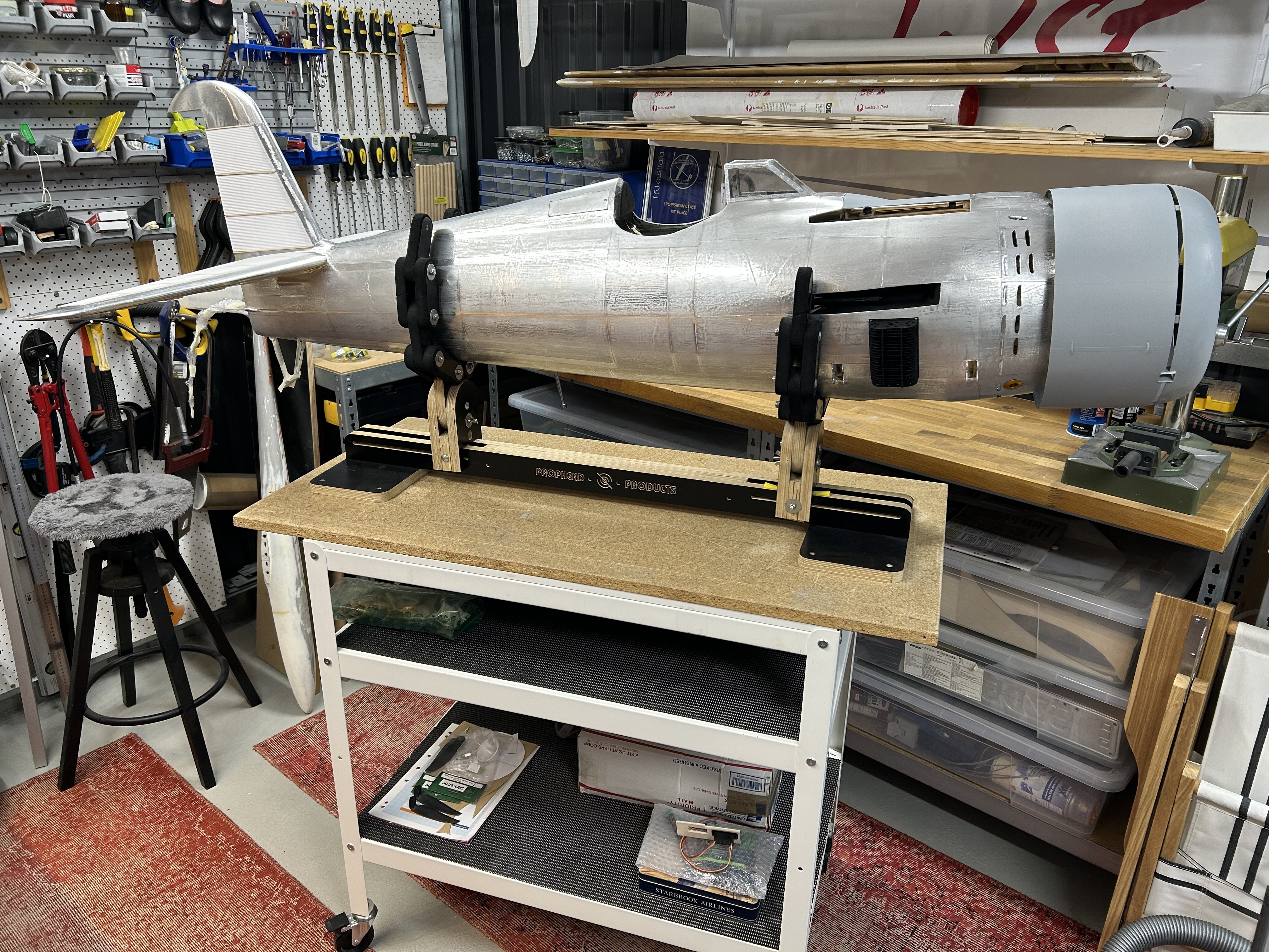

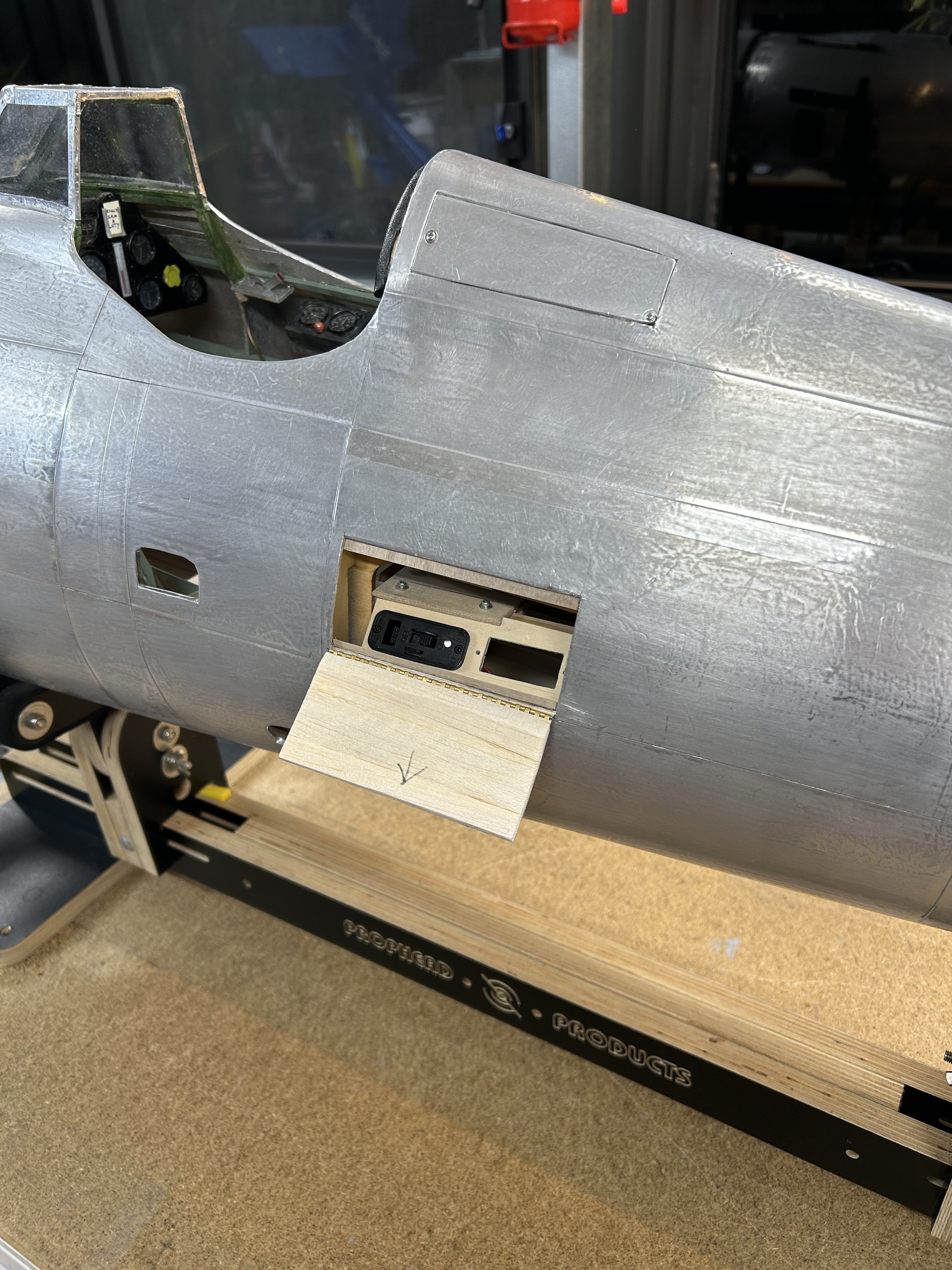

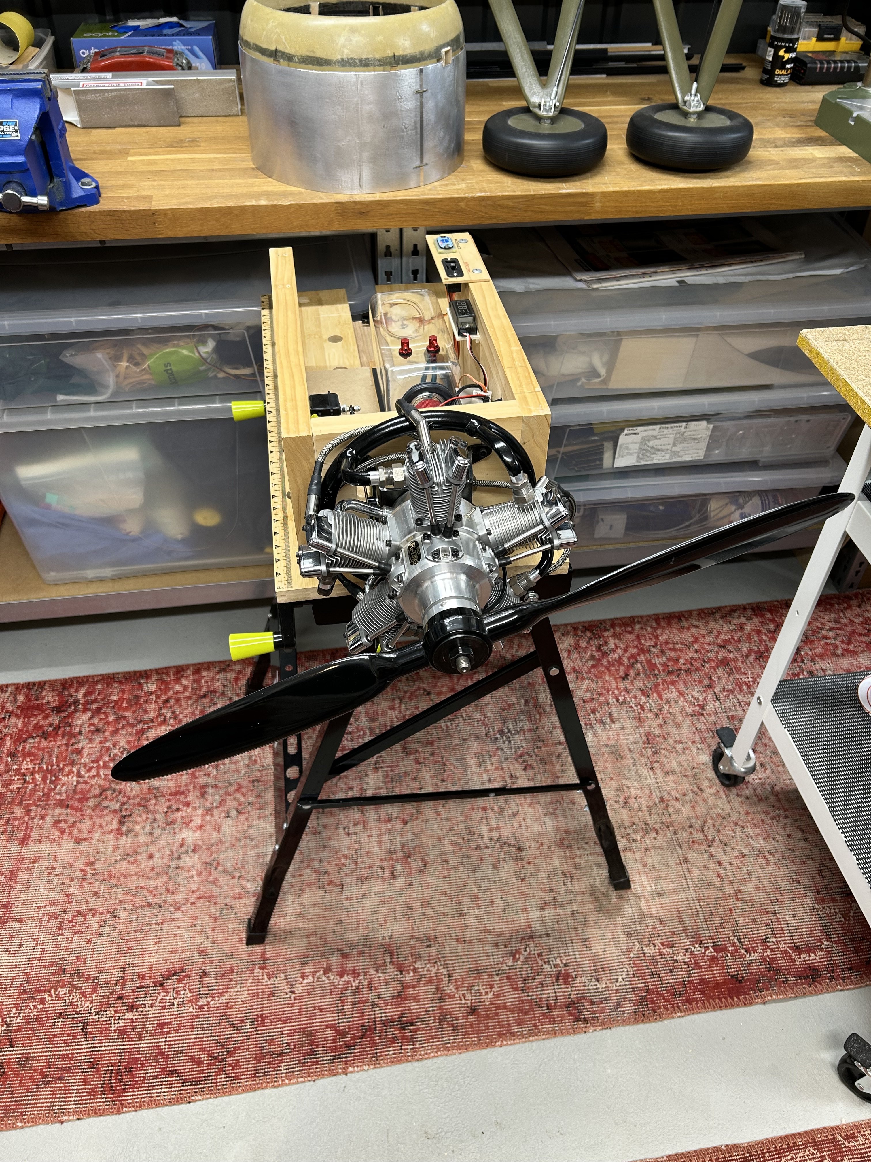

Ta odpowiedź cieszy się zainteresowaniem. Ziggy Opublikowano 1 Września Autor Ta odpowiedź cieszy się zainteresowaniem. Opublikowano 1 Września Witam Dzisiaj wróciłem to PZL. Musze to skończyć bo już to naprawdę tyle lat minęło. Rozpracowalem jak zamontować aparat zapłonowy - ma 5 przewodów i baterie do tego. Będę mial dostęp od dolu kadłuba tam gdzie jest duża klapa pod zbiornikiem paliwa. Teraz czas no pokrycie dolnej części . 7

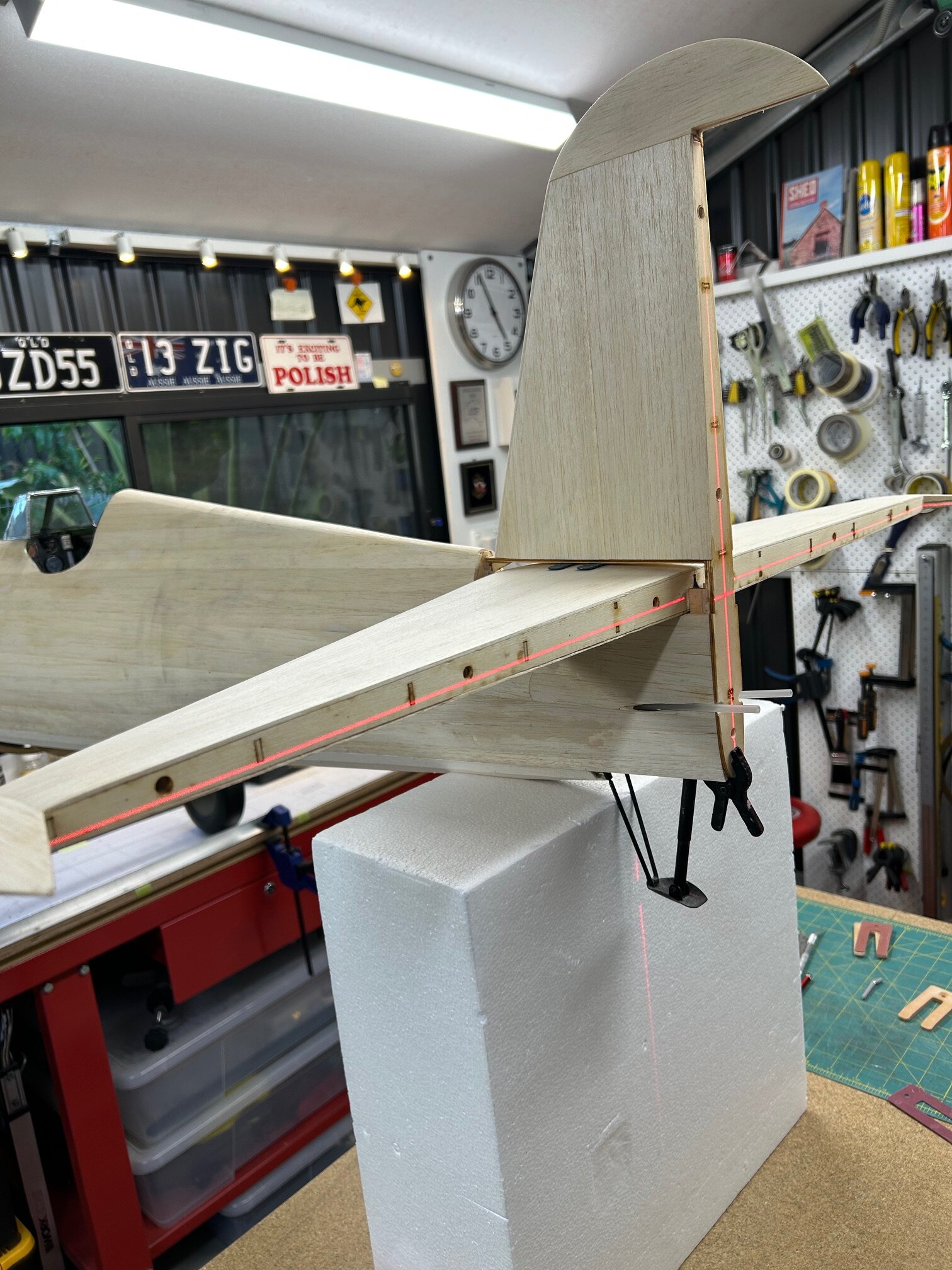

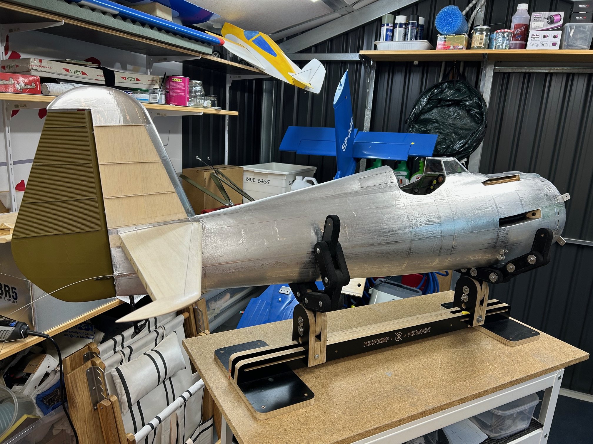

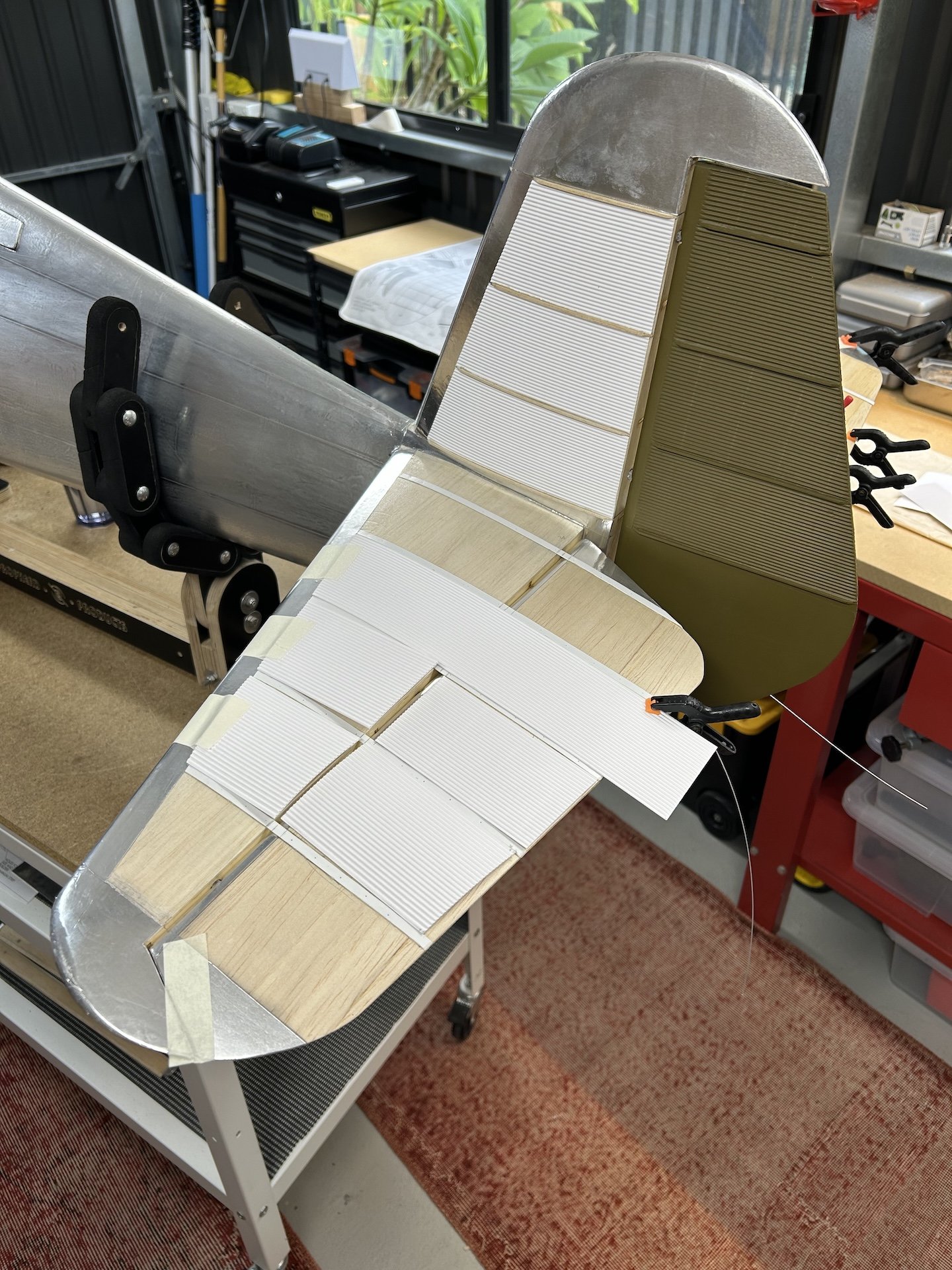

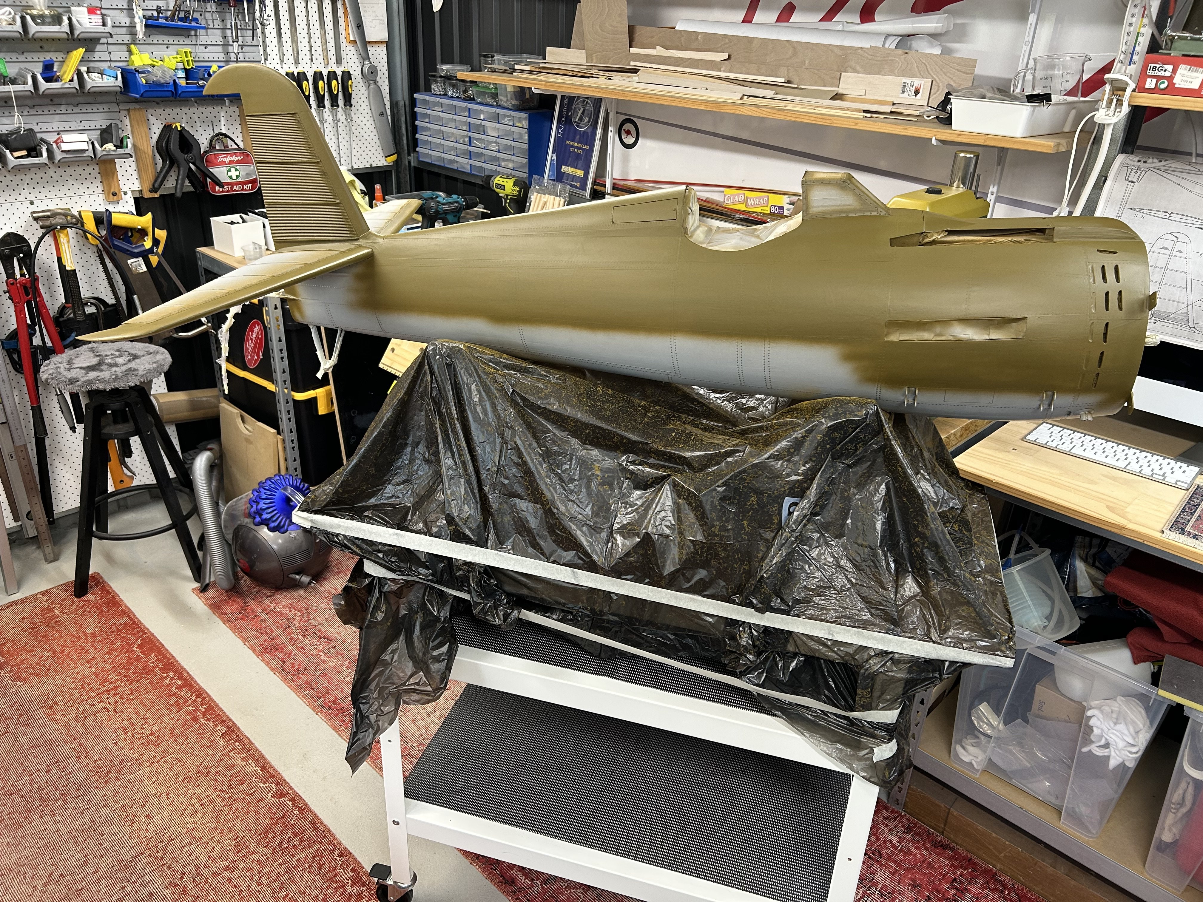

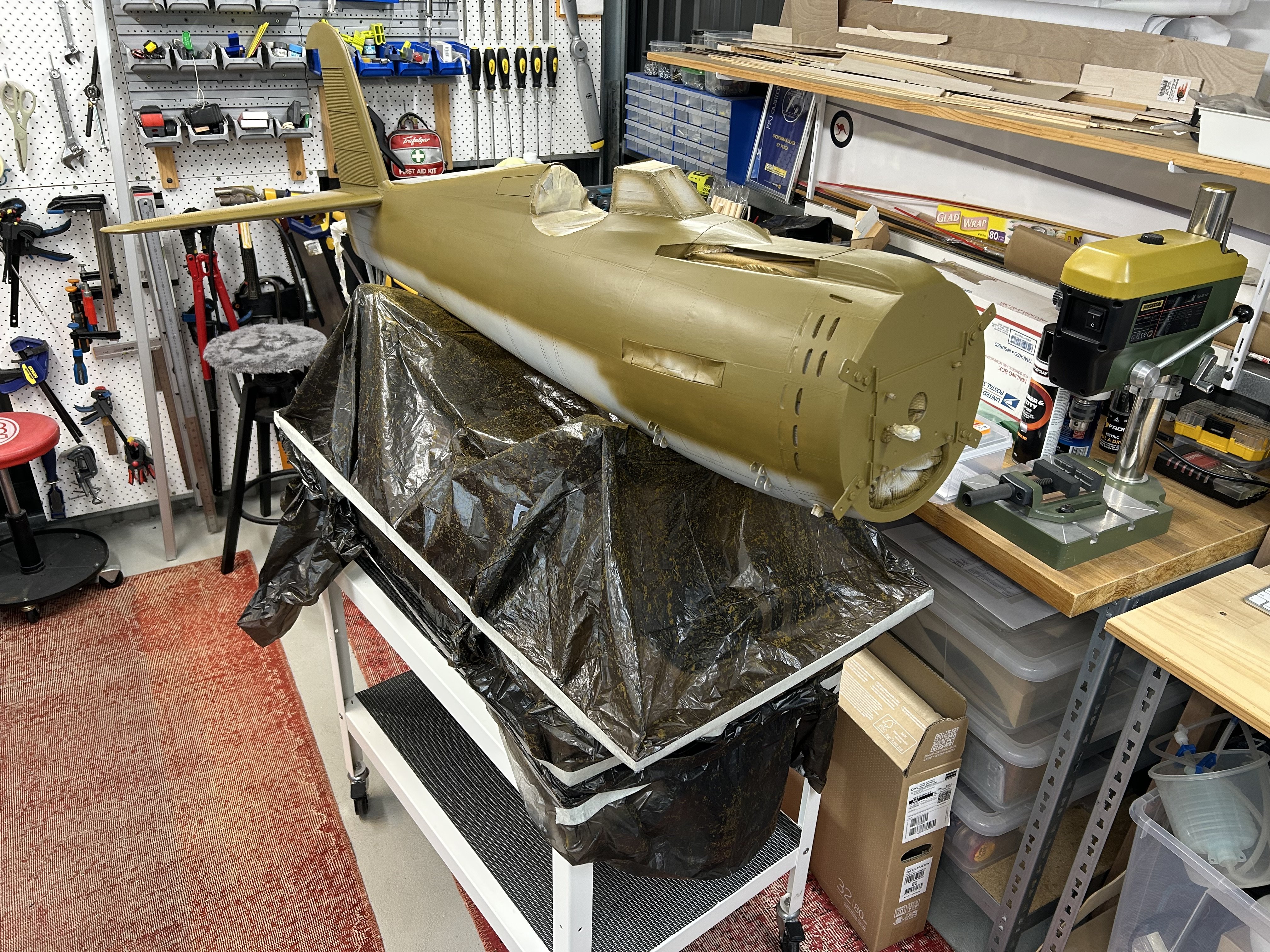

Ta odpowiedź cieszy się zainteresowaniem. Ziggy Opublikowano 11 Września Autor Ta odpowiedź cieszy się zainteresowaniem. Opublikowano 11 Września Witam, Ustawiłem statecznik poziomy +1.5 deg. Laser jest bardzo przydatny do sprawdzania poziomu ale zajęło to trochę czasu aby znaleźć miejsce to ustawienia tego gadżetu. Końcówka steru kierunku jest trochę zwichrzona. Może dlatego ze budowa tego modelu trwa tak długo. Musze to poprawić. 8

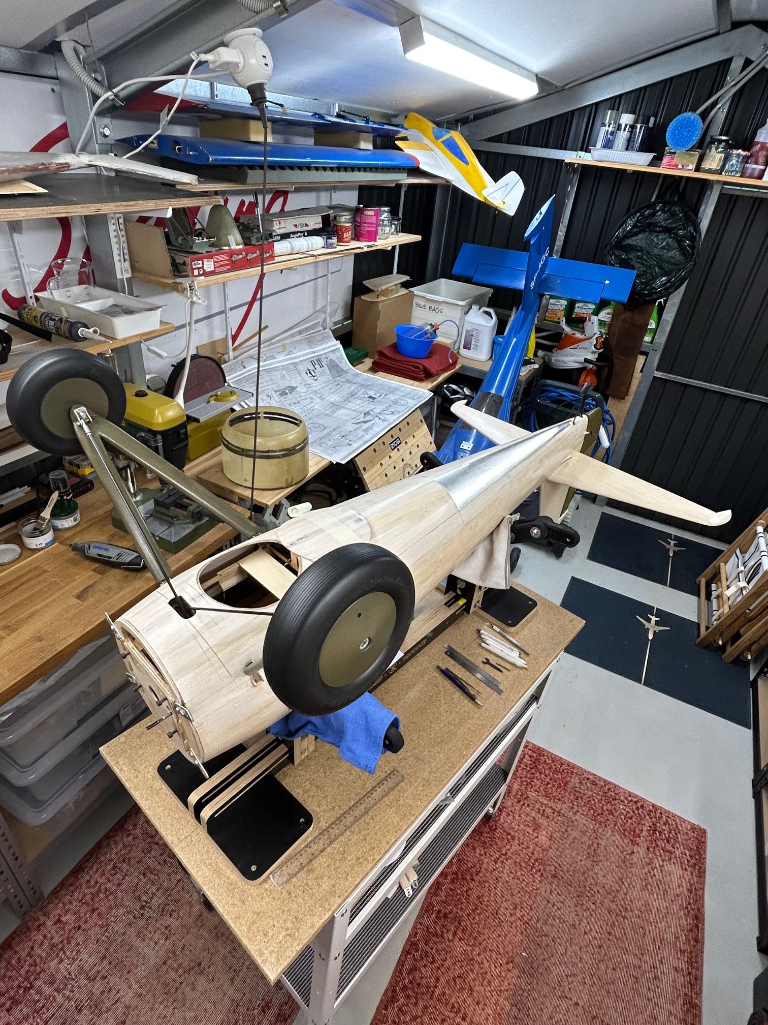

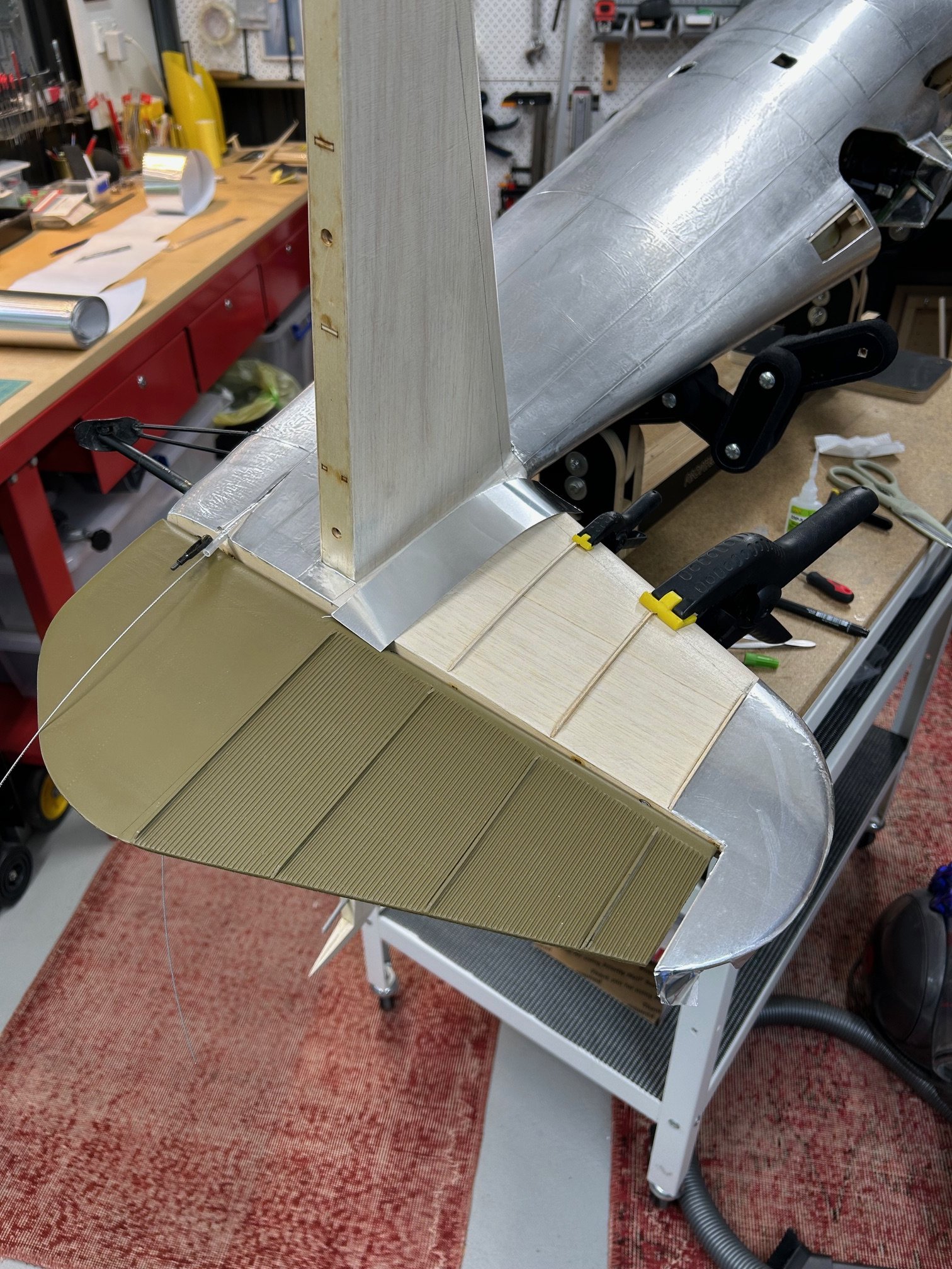

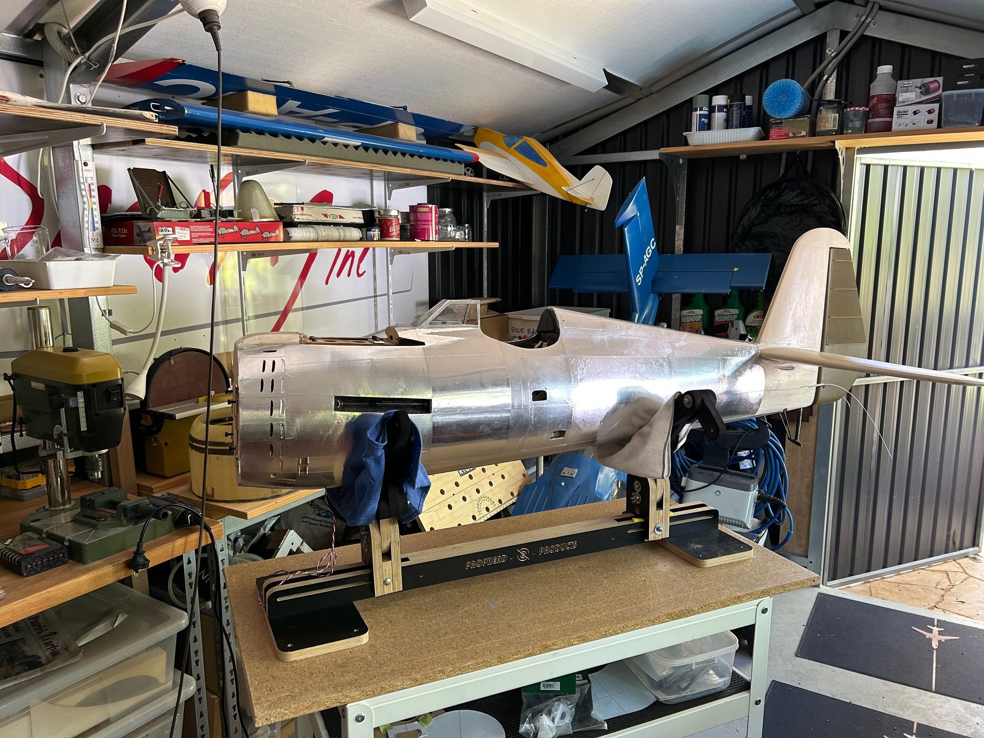

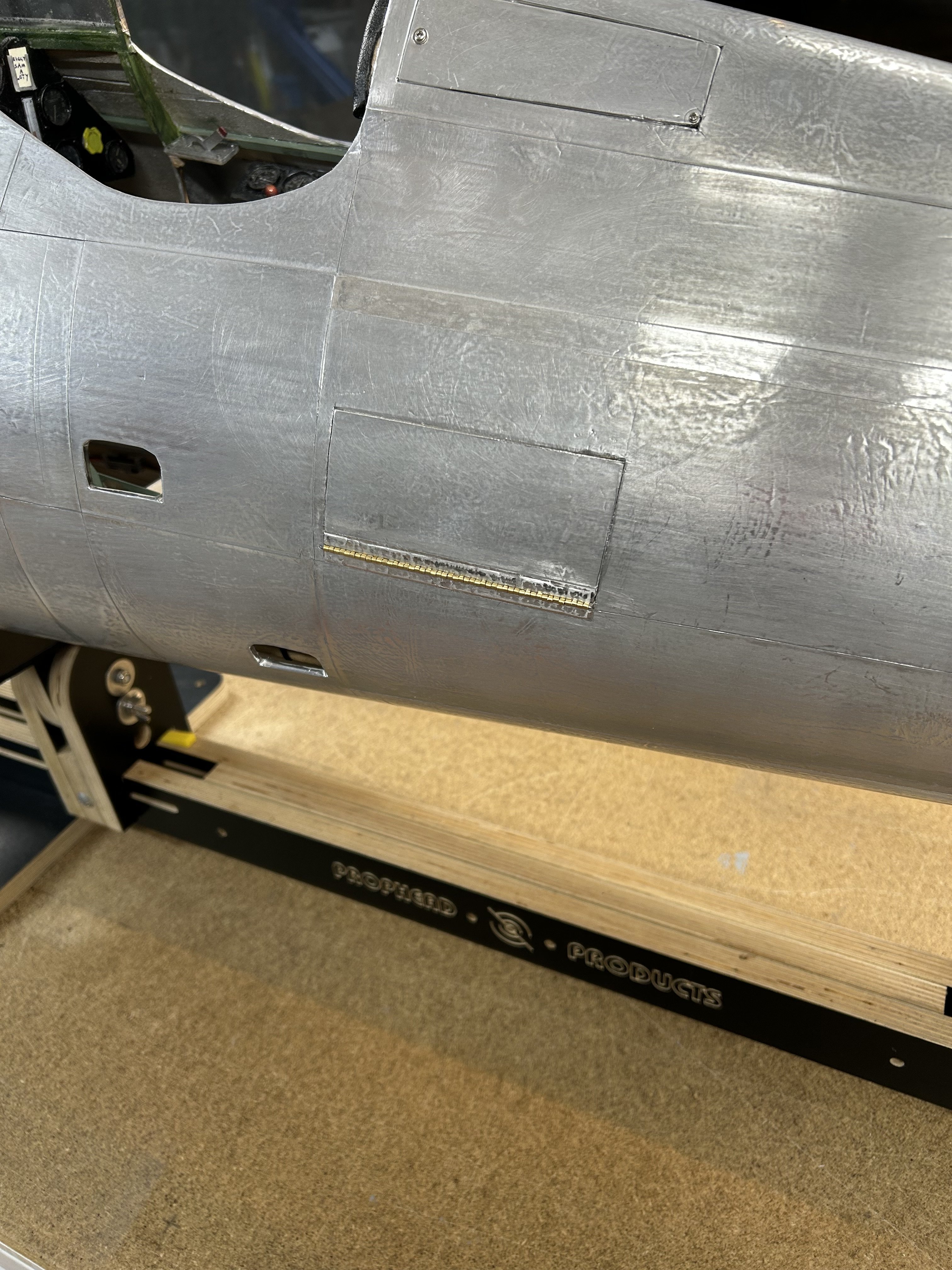

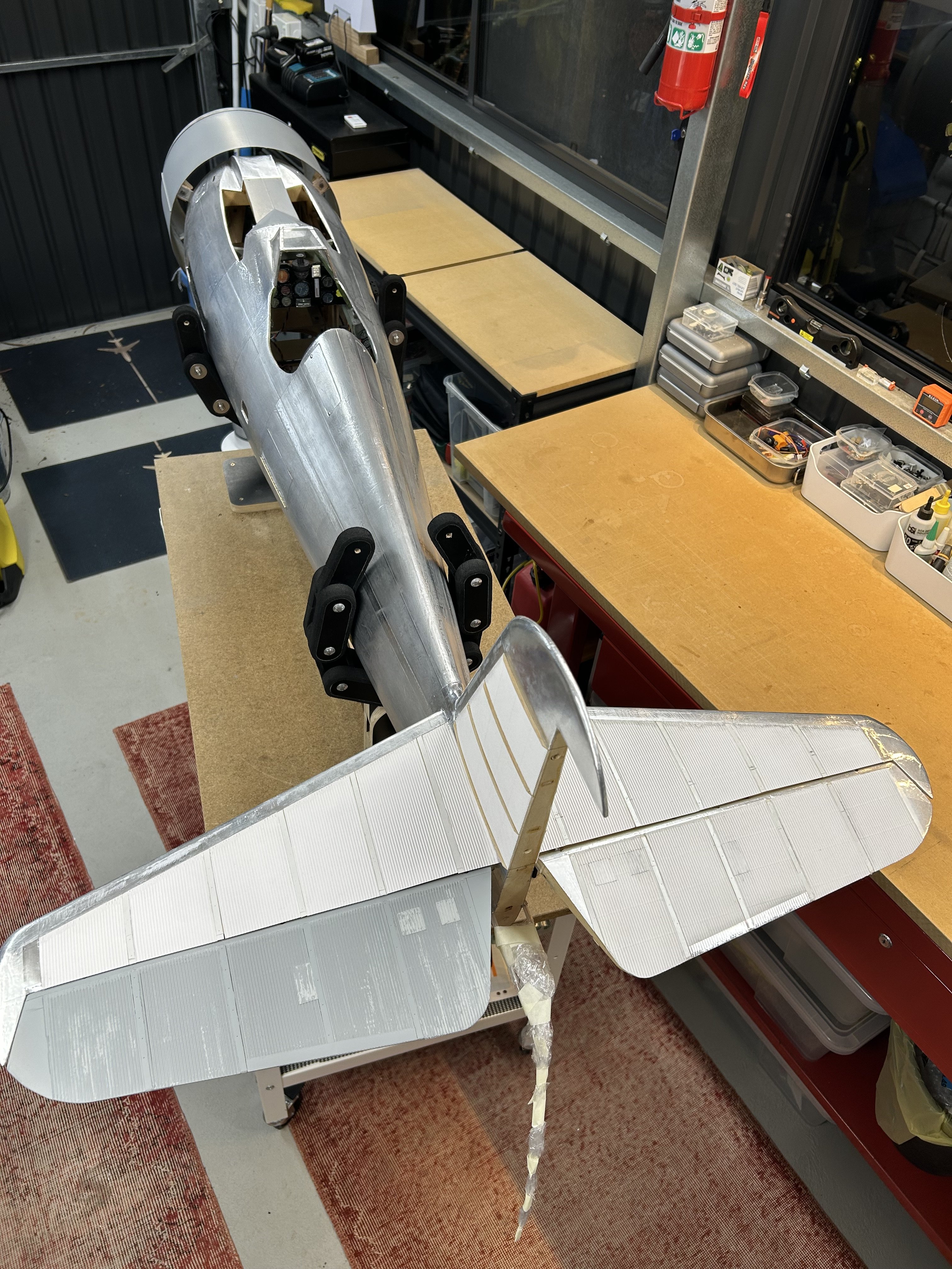

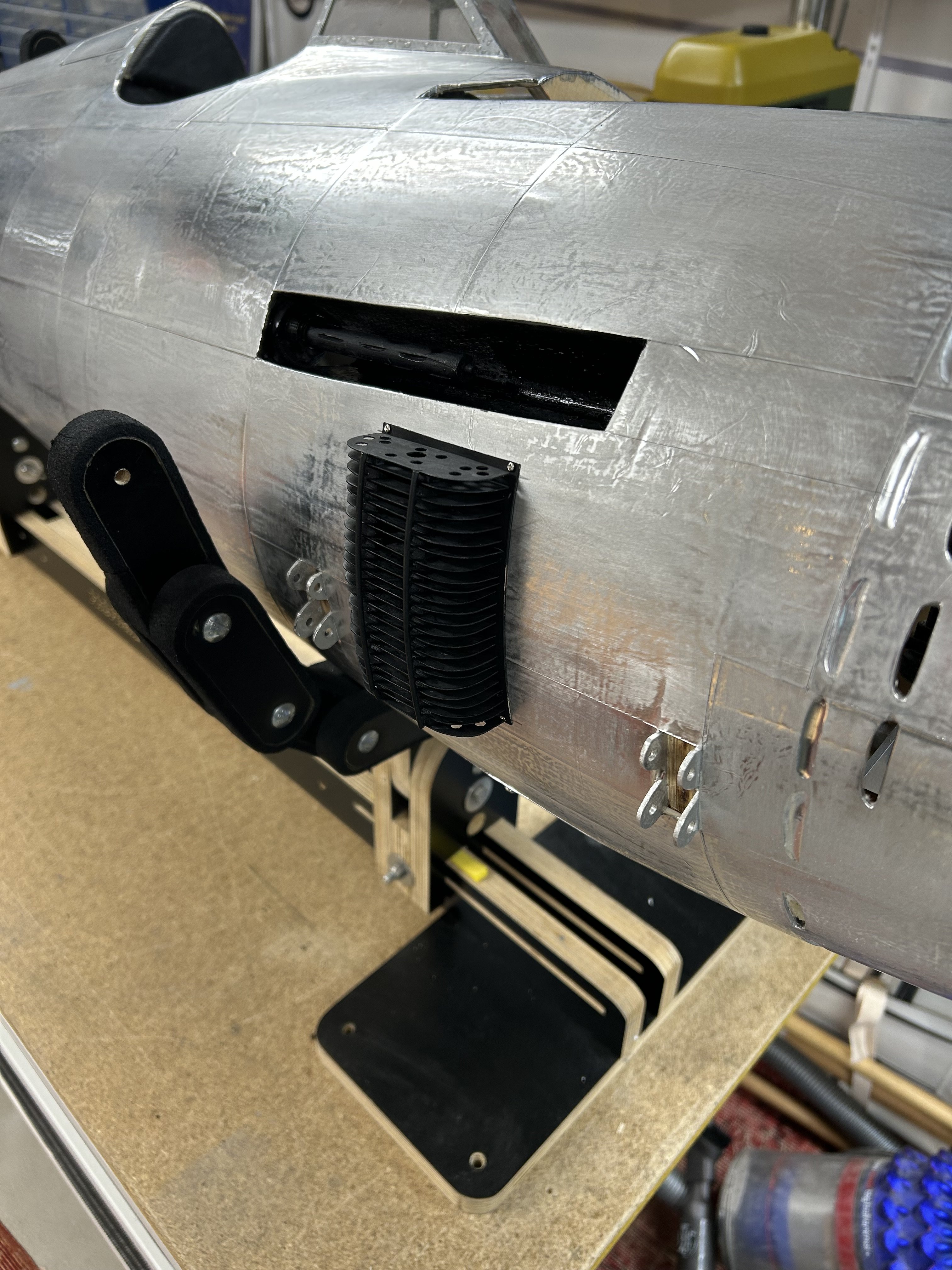

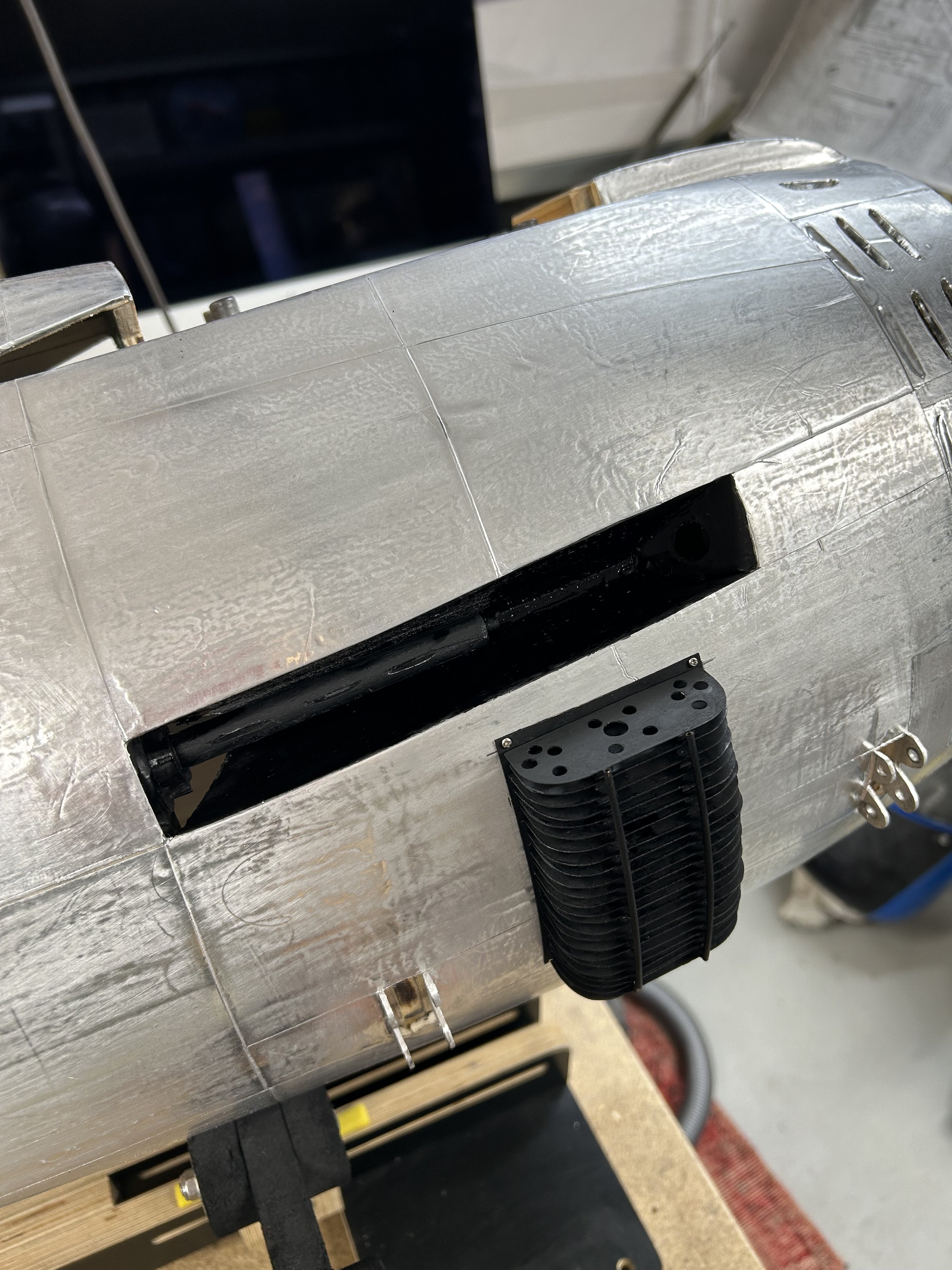

Ta odpowiedź cieszy się zainteresowaniem. Ziggy Opublikowano 29 Września Autor Ta odpowiedź cieszy się zainteresowaniem. Opublikowano 29 Września Witam, Dzisiaj dużo zrobiłem. Dalszy postęp w budowie Zefir 4 i skończyłem pokrycie kadłuba PZL. Trochę to zajęło czasu aby rozpracować dostęp do wszyskich części w kadłubie. Zdecydowałem do zrobienia klapy w dolnej części kadłuba tak jak w oryginale pod zbiornikiem paliwa.Bede mial lepszy dostęp do reszty gadżetów . Musze powiedzieć ze teraz to buduje dwa model w tym samym czasie. 7
