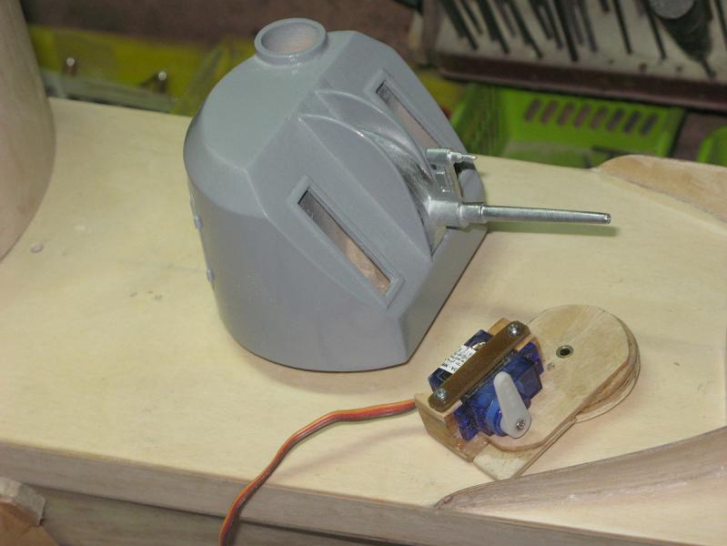

Przeglądam całą relację i model robi wrażenie. Mam pytanie odnośnie spowalniaczy. Pewnie to może być głupie pytanie ale czy można podczepić taki jeden spowalniacz pod 4 serwa czy też jest jakaś ograniczona liczba serw przypadająca na jeden spowalniacz?
Ja miałem podłączone dwa serwa na kablu Y.
Czy można więcej ..... trzeba by poszperać w instrukcji i DTR-ce spowalniacza !
Zależy też pewnie do czego będziemy spowalniacza używać - przy małych obciążeniach może i tak, przy dużych obciążeniach prądy są wyższe i można spowalniacz uszkodzić ....
Tzn zadałem takie pytanie z ciekawości, właśnie jak są np wieżyczki, reflektory (szperacze) i mają obracać się w jednakowym tempie to czy można podczepić 2-3 serwa pod jeden. Ale to czysto hipotetyczne pytanie było. Dziękuję za zainteresowanie, niedługo sam wystartuję z wątkami w tym dziale. Odpocznę trochę od samolotów i wejdę w modele pływające. Plany mojej motorówki podrukowane. USS crockett wychodzi nieźle, w właśnie coś takiego będę celował.

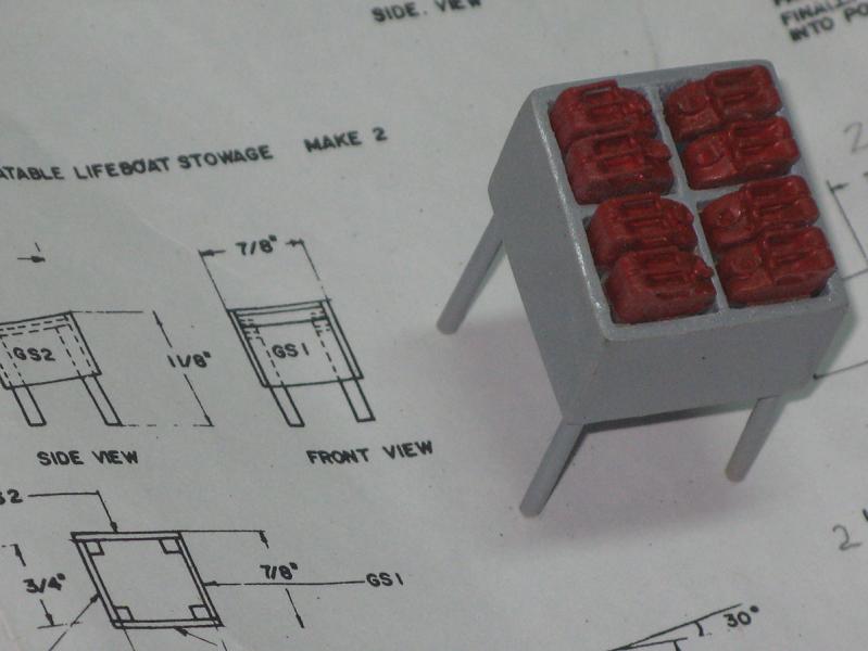

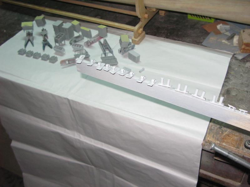

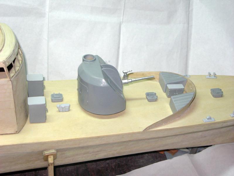

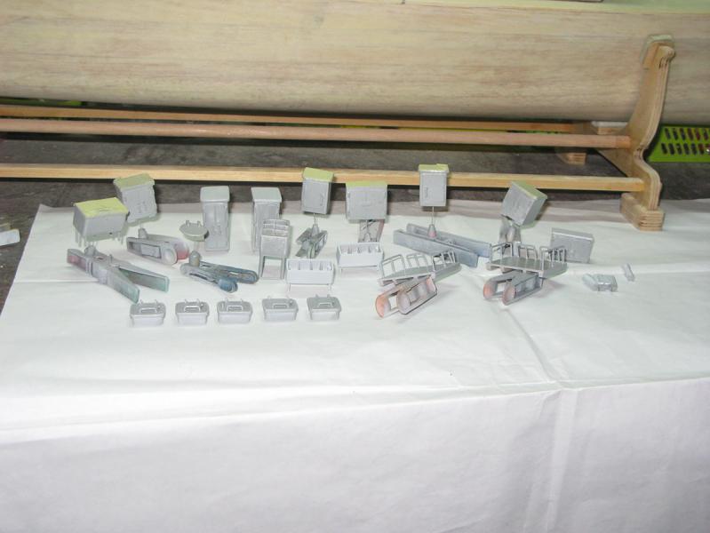

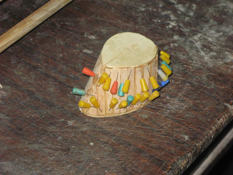

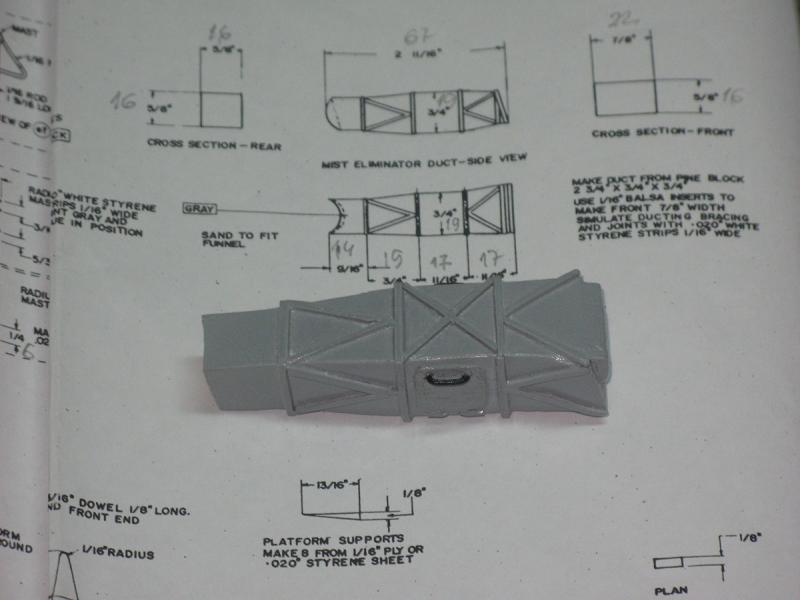

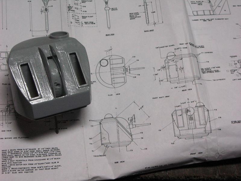

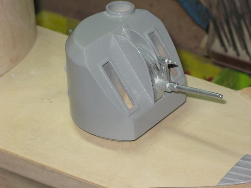

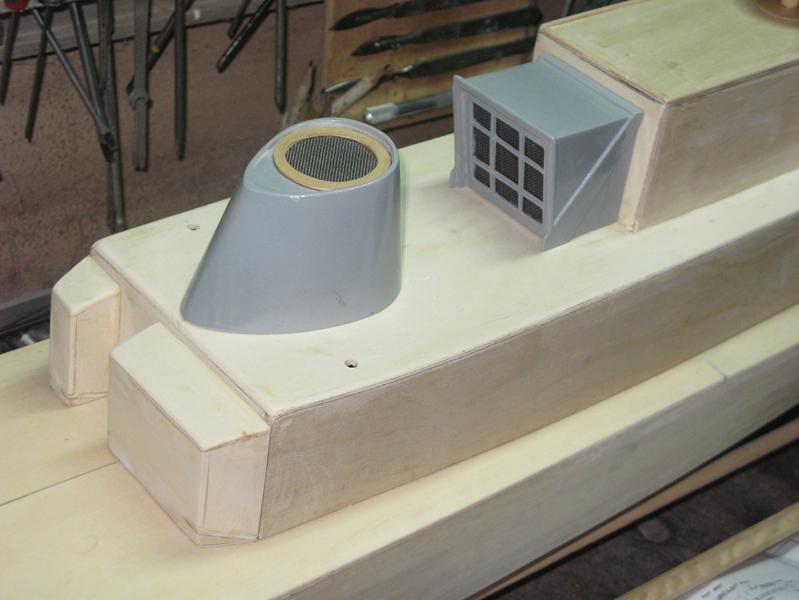

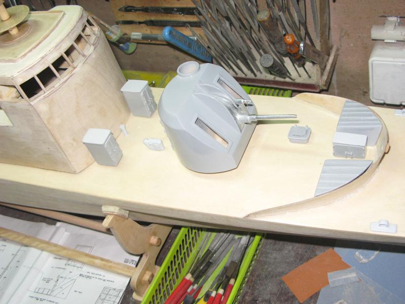

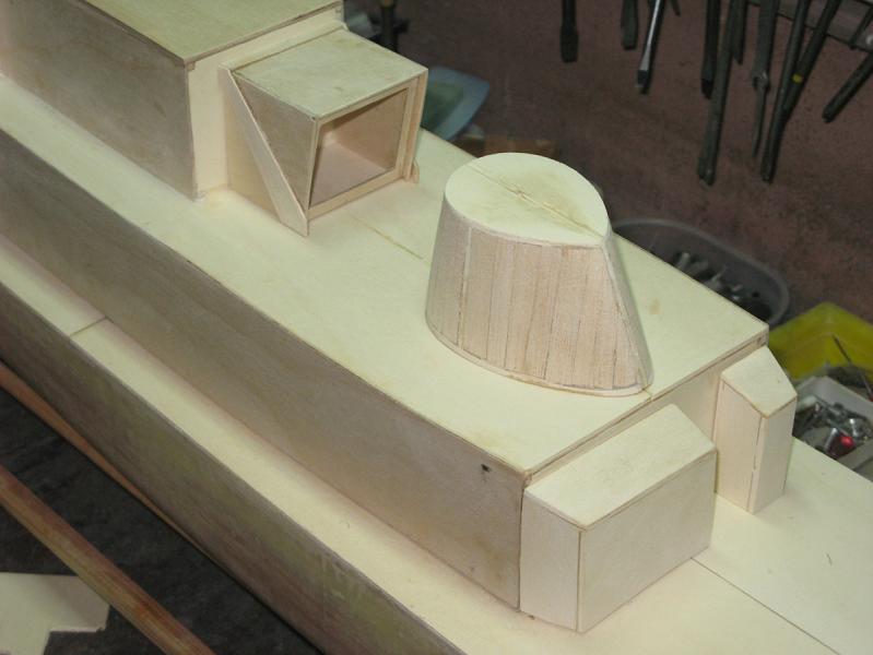

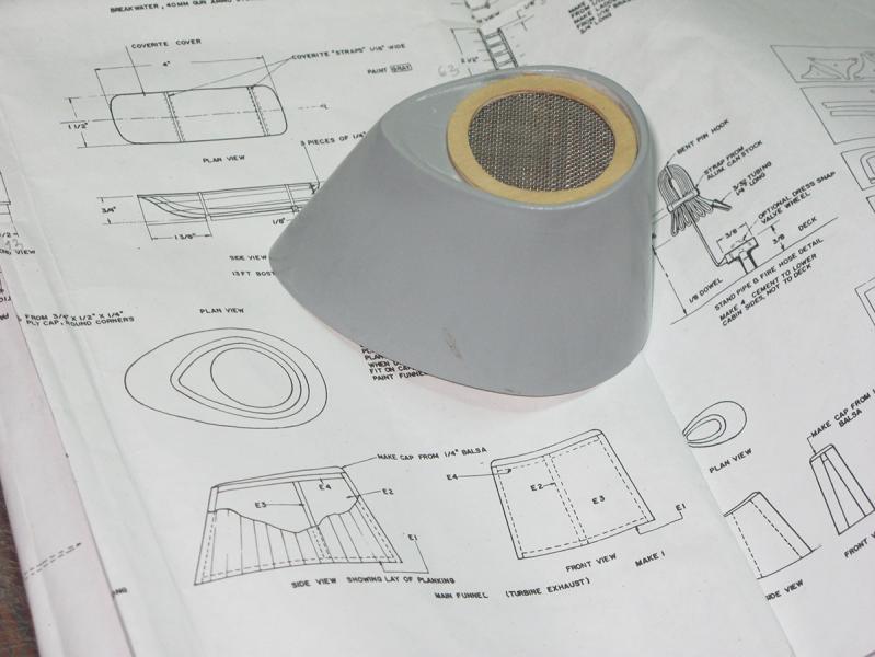

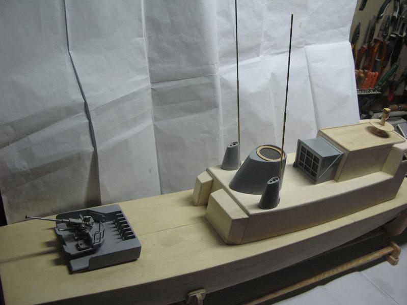

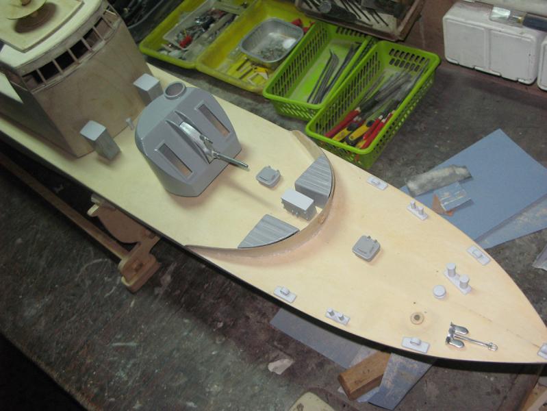

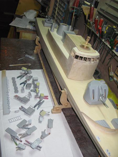

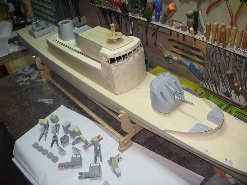

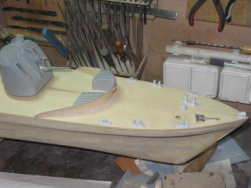

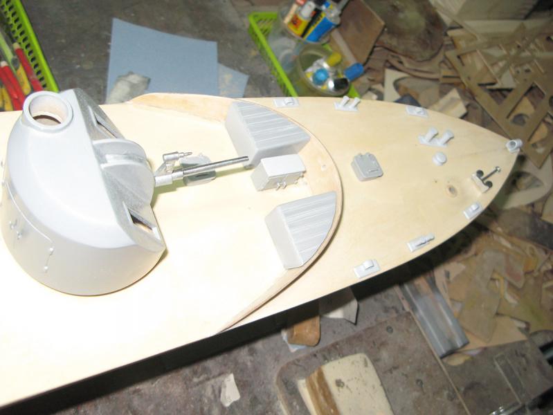

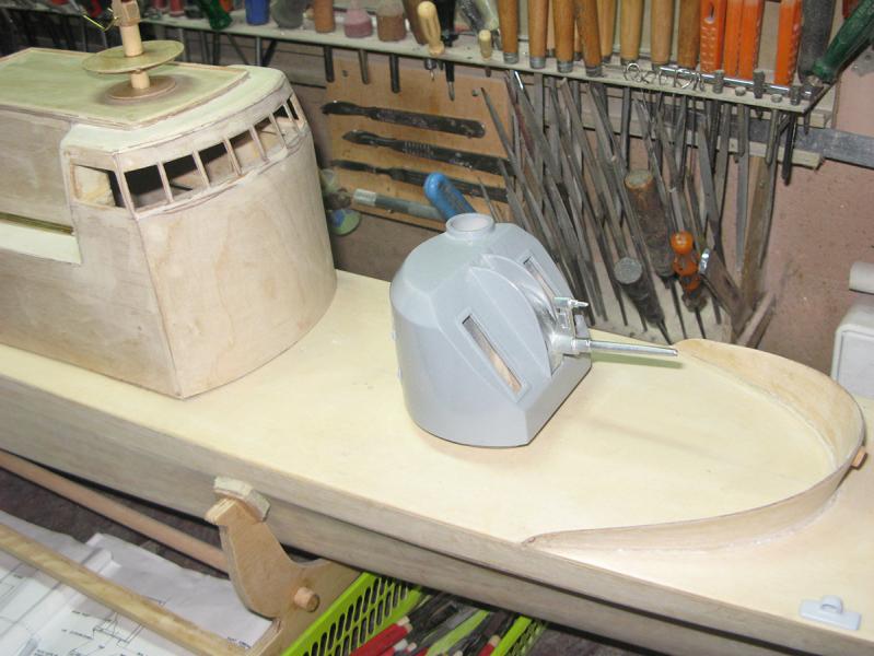

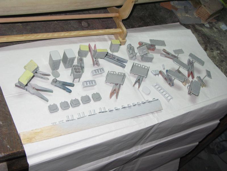

Po ponad miesięcznej przerwie w relacji z budowy modelu USS CROCKETT, kolejna foto relacja. Nie był to czas zmarnowany ponieważ prace skoncentrowane były na wykonaniu około 50 elementów wyposażenia pokładowego okrętu. Są to między innymi: działo główne kalibru 88 mm z mechanizmem obrotowym (to moja inwencja – w planach nie ma takiej opcji), skrzynie i pojemniki na amunicję oraz inne detale - sprzęty (jakie ???), pokrywy włazów pokładowych, drzwi nadbudówki i włazy ewakuacyjne, wlot powietrza do turbin napędowych oraz wylot gazów spalinowych (duży komin), dwa kominy wylotowe spalin silników diesla, anteny radiowe, pachołki i inne elementy cumownicze, prowadnice łańcucha kotwicy, falochron dziobowy, zawory wlewu paliwa do turbin oraz paliwa do silników diesla, stanowisko obserwacyjne na górnym pokładzie, dwie zrzutnie z tratwami ratunkowymi, wyrzutnia flar (?), pojemniki na proporce sygnałowe.

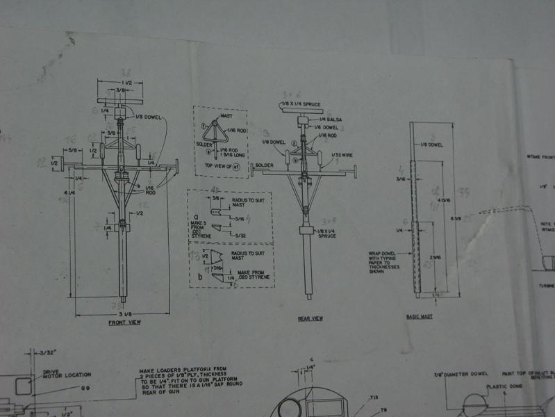

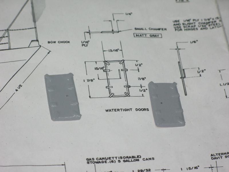

Wszystkie elementy zabezpieczone są przed wilgocią oraz pokryte lakierami podkładowym i finalnym z żywicą epoksydową. Problem podczas ich wykonania - to uciążliwe przeliczanie wymiarów calowych na milimetry. Autorzy planów budowy modelu nie zachowali skali w jakiej budowany jest okręt, pokazane jedynie rysunki elementów
w trzech rzutach, zwymiarowane w calach.
Wnioski wynikające z prac przy budowie modelu z zestawu – wiele elementów, które znajdują się w nim („wyciski” na sklejce) nie nadają się do zastosowania (fatalna technologia). Koniecznością jest, aby  na podstawie planów wykonywać je z porządnych materiałów. Dotyczy to również drobnych elementów metalowych. Wymagają mnóstwa pracy i cierpliwości. Ale tego nam modelarzom nie brakuje.

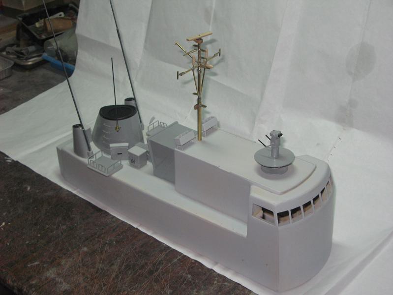

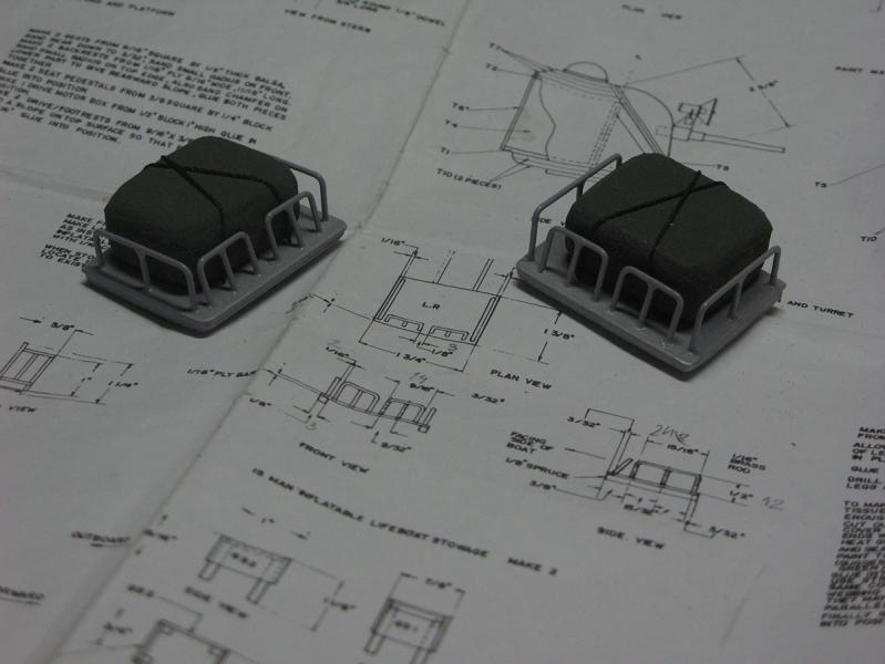

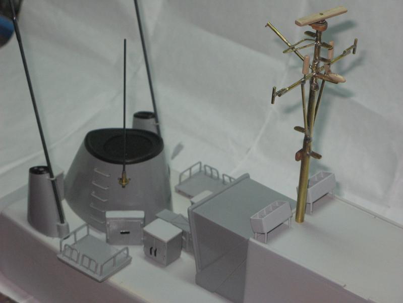

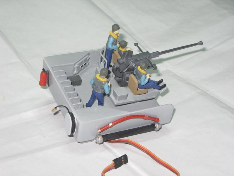

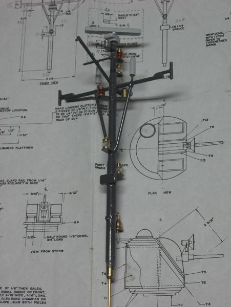

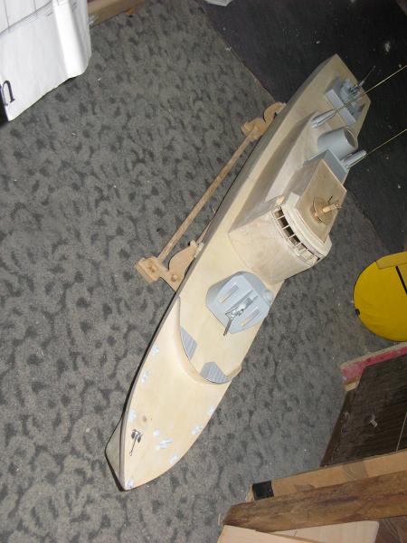

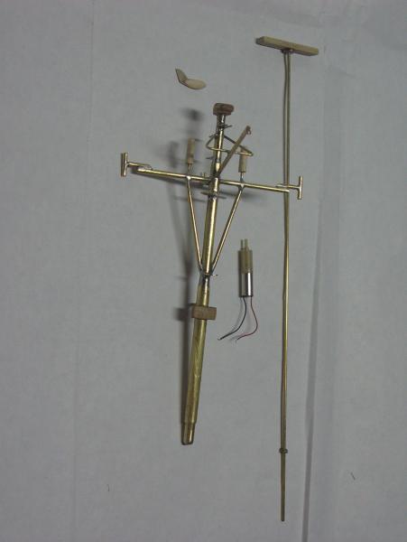

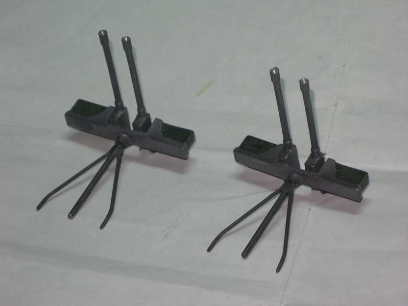

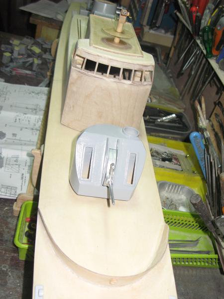

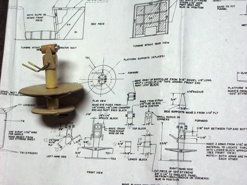

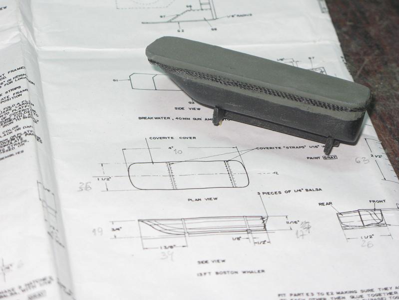

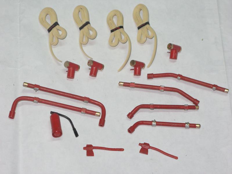

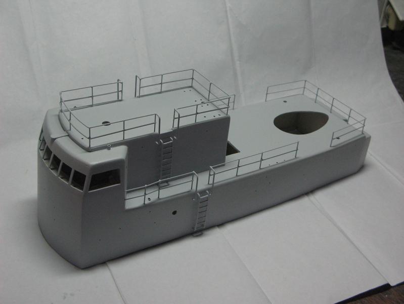

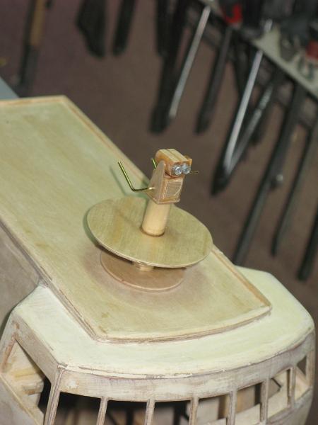

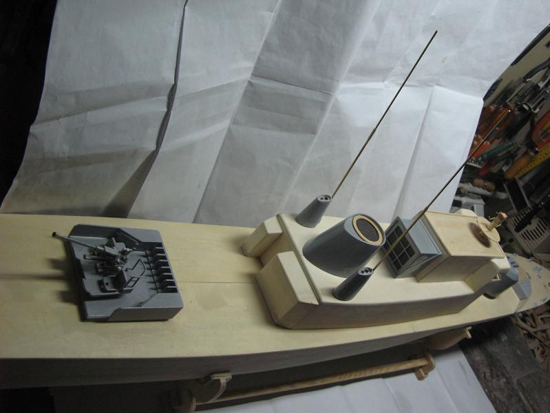

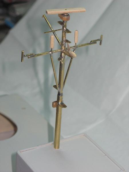

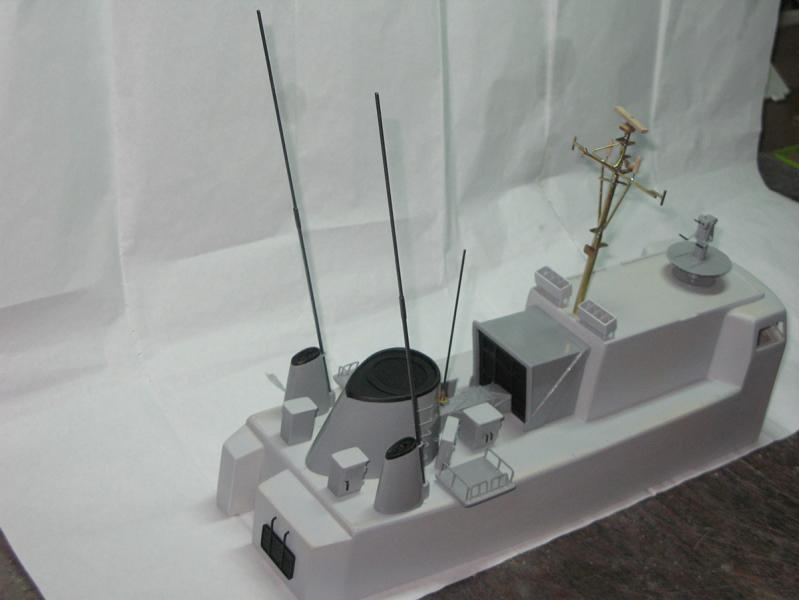

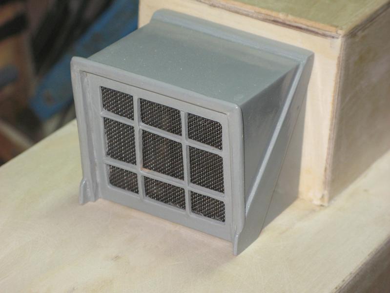

Model okrętu USS Crocketta wzbogacił się o kolejne detale: maszt okrętu z obrotową anteną stacji radiolokacyjnej. Antena radiolokatora napędzana jest mikrosilnikiem zasilanym napięciem 2,5V – 3,7V i wiruje z prędkością ok. 70 obr/min. Ponadto:  dwie 15-osobowe zrzutowe pneumatyczne tratwy ratunkowe, łódź ratunkowa, dwa podwójnie sprzężone karabiny maszynowe z magazynkami i trójnogami, kosz na 8 zapasowych kanistrów z paliwem, element łączący wlot powietrza do turbin z wylotem spalin, chłodnice na ścianach pomieszczeniach agregatów prądotwórczych (?).  Z rurek mosiężnych zrobione są elementy instalacji p.poż. okrętu: węże, zawory, końcówki wylotowe piany gaśniczej, gaśnice, toporki. Na pokładach nadbudówki zamontowane zostały relingi. Finalnie ukończona została budowa rufowego obrotowego stanowiska ogniowego 40 mm działka plot.
Nadbudówka pomalowana jest podkładem i przygotowana do nałożenia właściwych kolorów: jasno i ciemno szarego.
