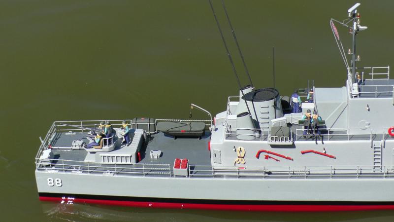

Linia wodna jest według wzoru w planach modelu. Ciekawostką jest to, że okręt ma stosunkowo małe zanurzenie, a przy prędkości maksymalnej dziób sporo się unosi i pewnie będzie się bujał na boki. Widać to na filmie w internecie -  okręt tego typu pływający w MW Grecji. Trasowanie linii bardzo proste: kadłub na podstawce, zaznaczona górna granica linii z planów (po przeliczeniu cali na cm) przy rufie i na dziobie. Ułożenie znaków na jednakowej wysokości od deski montażowej.  Ołówek przymocowany do ekierki i wio ekierką po równej desce. Tak samo było z dolną krawędzią (szerokość pasa to 1/2 cala, równo wzdłuż kadłuba). Kolor czarny nałożony jako ostatni z maskowaniem jak poprzednio. Aby uzyskać czyste (bez zacieków) krawędzie, użyłem modelarskiej szerokiej  taśmy maskującej od Tamya. Na nią dopiero naklejona zwykła taśma malarska, z papierem maskującym pozostałe powierzchnie.

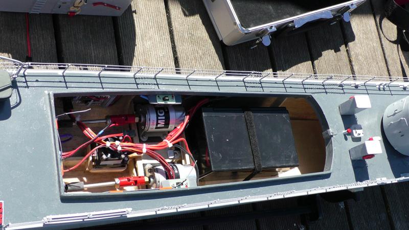

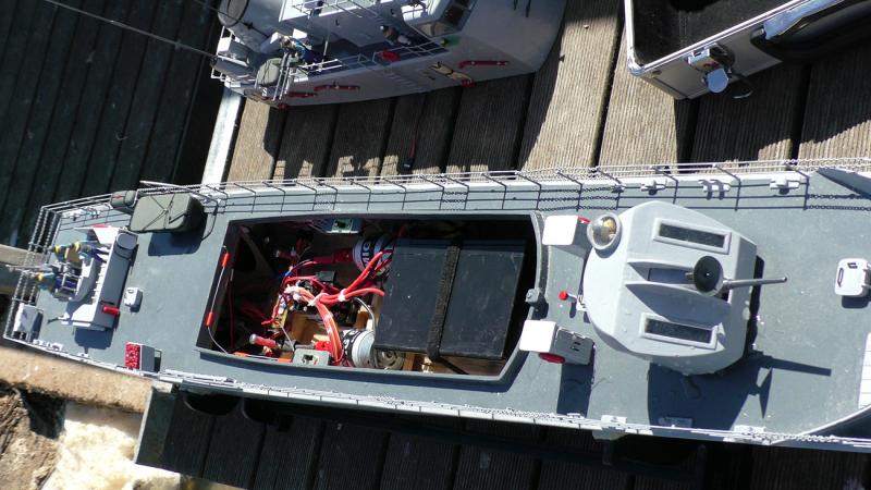

Aktualnie rozmieszczam wyposażenie wewnątrz kadłuba. Prawie wszystkie elementy musiałem umieścić w tylnej połówce, licząc od poprzecznej osi symetrii kadłuba. Właściwe zanurzenie na dziobie i na rufie będzie możliwe poprzez przesunięcie akumulatora głównego (12V 7,4 Ah) mieszczącego się w okolicach śródokręcia i ewentualne dobalastowanie ołowiem. Ciekawe jak będzie się to zachowywało na wodzie podczas pływania?

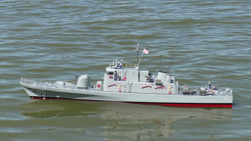

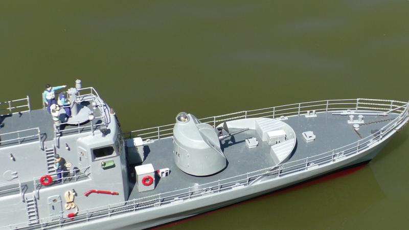

Od października 2017 r. trwały prace ”stoczniowe”  przy budowie modelu okrętu USS CROCKETT. Wreszcie 20 czerwca br. nadszedł ten dzień – wodowanie jednostki. Pogoda sprzyjała, wiatr północno-zachodni, woda lekko sfalowania – okręt do samochodu i wyjazd do mariny Yachtclubu Koszalin na j. Jamno.
Prezentuję teraz kilka zdjęć modelu, pokazujących jego sylwetkę i detale oraz krótki film z efektami dźwiękowymi.
W kolejnej relacji będą filmy z prób na wodzie. Zapraszam.

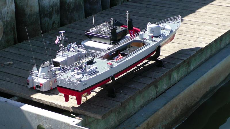

Ostatnio zrobiłem niski wózek, którym po włączeniu zasilania, wjeżdżam z modelem do wody i na odpowiedniej głębokości model odpływa z wózka.

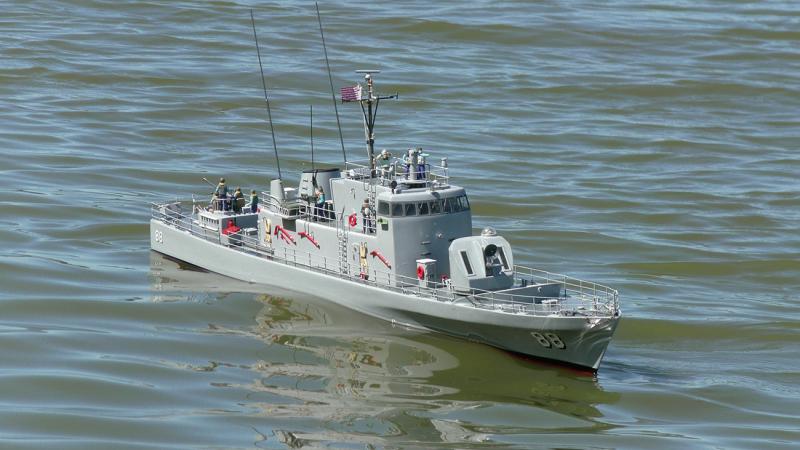

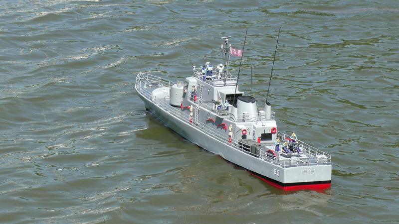

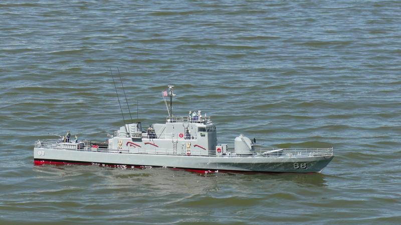

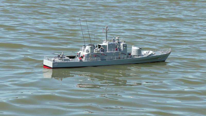

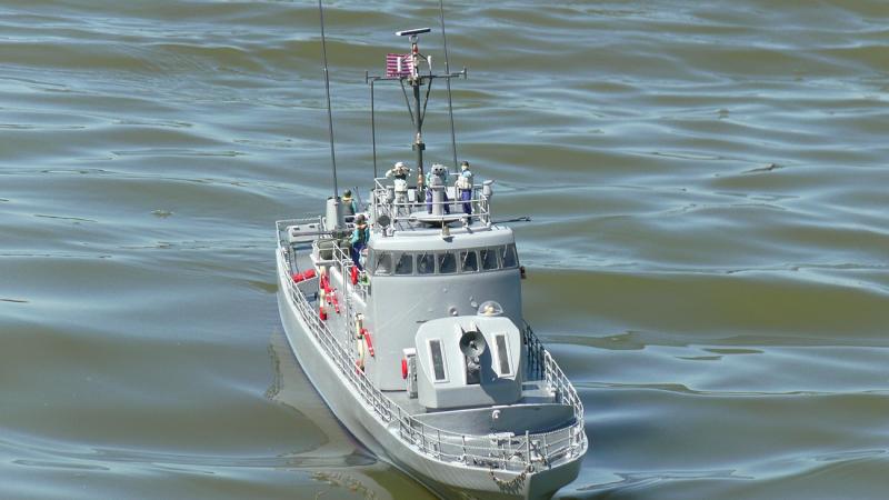

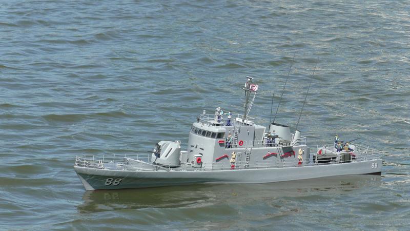

Tym razem zapraszam do obejrzenia filmów z pływania USS CROCKETT. Próbne manewry polegały na ustawieniu okrętu prawą i lewą burtą pod wiatr, pływanie „całą naprzód” i „całą wstecz”,  manewry związane z oceną skuteczności sterów i ustawienia całego zespołu napędowego, w tym szczególnie dwóch śrub napędowych. Próby na wodzie wypadły pomyślenie.
Wnioski z wodowania: obawy o nadmierne przechyły okrętu na boki podczas wykonywania manewrów szczególnie przy bocznym wiatrem nie potwierdziły się – okręt jest stabilny poprzecznie, prędkość modelu z zastosowanymi silników szczotkowych klasy 600 Boat dobra,  ustawienie dwóch śrub napędowych i ich średnica OK (Kaziu dzięki za pomoc i doradztwo), silniki po ponad godzinnym pływaniu były zaledwie lekko ciepłe, regulator zasilający dwa silniki sprawdził się doskonale, wnętrze kadłuba po wyjęciu z wody bez przecieków. Co do zanurzenia do linii wodnej – muszę dołożyć trochę balastu w okolice rufy.
Model jest w skali ok. 1:36 (przeliczone cale na cm), długość kadłuba 130 cm, waga brutto to jedynie 6,2 kg. Nie ma więc problemu z jego transportem nad wodę.

Piękna jednostka ,  trochę w osi dodać balastu to nie będzie na zakrętach tak pochylać . A po za tym

Dziękuję wszystkim za ciepłe słowa - to mobilizuje do kolejnych projektów. Co do prędkości - tak jak pisałem w charakterystyce oryginału, okręt z napędem turbinowym (dwa silniki od Phantoma F4) pływał z prędkością ok. 90 km/h. Model ma namiastkę tej cechy. Dwa silniki klasy 600 i dwie przeciwbieżne, dobrze dobrane śruby robią co trzeba. Zestaw napędowy nie jest "prądożerny" - po ponad godzinie pływania, z akumulatora pokładowego 12V ubyło zaledwie 1,3V. To dobrze rokuje co do dłuższego pływania.
