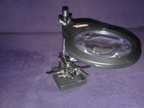

Kupiłem sobie wczoraj w Lidlu przyrząd do prac precyzyjnych . Jest to uchwyt z zaciskami i dużą lupą z podświetleniem . Kosztuje tylko 30zł !
Co jakiś czas takie gadżety pojawiają się w Lidlu.
Ja swoje nabyłem już dość dawno i z praktyki wiem że do użytku do prac precyzyjnych to raczej napisane na wyrost ;) .
Sprawdza się to za to znakomicie jako trzecia ręka, np.przy lutowaniu przewodów do wtyczek .
Lupa raczej fajna jako osobny element, bo tak naprawdę bardziej przeszkadza jak pomaga a uchwyt elementów tak małych że potrzebna jest lupa do ich widoczności jest raczej nierealny :P .

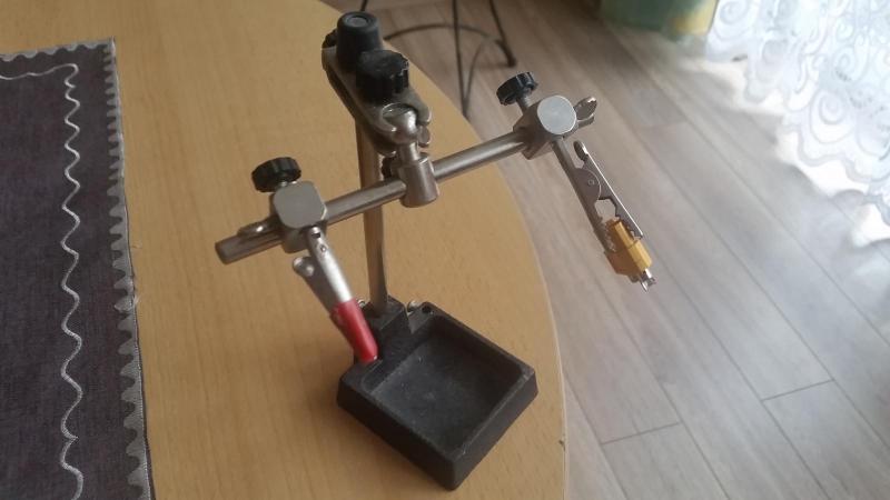

U mnie tak wygląda optymalne (dla mnie) ułożenie ramion .
Bo to jest "Trzecia ręka", do naprawy czy wlutowywania elementów w płytki drukowane, i podobnych prac.. https://allegro.pl/listing?string=trzecia%20r%C4%99ka&order=m&bmatch=ss-base-relevance-floki-5-nga-hcp-ele-1-1-1003
Podstawka służy jednocześnie jako zbiorniczek na kalafonię lub pastę lutowniczą do zanurzania grota w czasie lutowania.. Do drobnych prac się nada, tyle, ze pole robocze pod lupą jest dość ograniczone, i do manipulowania przy większych rzeczach dużo lepsze są duże szkła na statywie, najlepiej z podświetleniem,
gdzie pole gdzie robocze jest praktycznie ograniczone tylko powiększeniem soczewki, najlepiej co najmniej 4-5x (nie dioptrii, bo 5 dioptrii = ok. 2,25x, trochę mało), choć są też takie z podwójną soczewka, np 3+12 dioptrii, (1,8/4x)
lampa-warsztatowa-led-580mm-8015led-u-25
lub nakładką (poręczniejsza) 5D/12D (2,25x/4x), i to do podstawowych prac wystarczy.
Nie są one może najtańsze na rynku, ale jeśli ktoś ma do czynienia z drobiazgami, ostrzeniem narzędzi, itd, to na pewno nie będą to pochopnie wydane pieniądze..

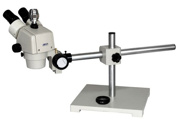

Jeszcze mniejsze elementy - to już stereoskopowy mikroskop (warsztatowy), np. XTLIV lub jego następca delta Optical SZ-453 B-binokularowy (lub T - trinokularowy, trzeci niezależny tor optyczny do montażu kamery)
z podstawowym powiększeniem 10 do 35x spełnia doskonale takie wymagania, i ponadto ma bardzo dużą przestrzeń roboczą.
https://elecena.pl/product/3828846/mikroskop-warsztatowy-xtl-iv-t
odległość robocza bez soczewki 0,5x w zakresie: 77 mm - 89 mm *
odległość robocza z soczewką 0,5x w zakresie: 103 mm - 111 mm *
pole widzenia bez soczewki 0,5x: 29 mm - 6 mm *
pole widzenia z soczewką 0,5x: 46 mm - 10 mm
No, ale to już cena PLN 1000+...
