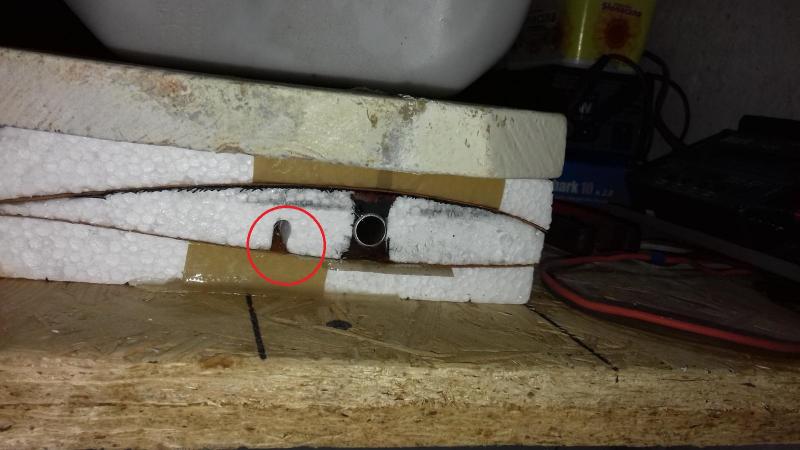

Andrzej Klos Opublikowano 23 Czerwca 2018 Opublikowano 23 Czerwca 2018 Wojtek, Czy mozesz powiedziec w jaki sposob unikasz zapadania sie forniru w skrzydle jak na zdjeciu? A
Wojciech Wiatr Opublikowano 23 Czerwca 2018 Autor Opublikowano 23 Czerwca 2018 Witam, w takich miejscach stosuję tkaninę szklana 110g/m2, pasek na całej długości kanału na kable serw. Przesączam żywicą pasek tkaniny na folii, kładę na rdzeń i potem wszystko zamykam fornirem na mokro. Laminuję też "łatki" w miejscach gdzie przewiduje miejsca na serwa. Postępy z dzisiaj czyli wycięte lotki. Szczelina od góry na lotce 0,6 mm na całej długości. Lotki będą zawieszone na trzech zawiasach.
BRoman Opublikowano 24 Czerwca 2018 Opublikowano 24 Czerwca 2018 Dobrą metodą- celem uniknięcia zapadnięć -jest wykonanie kanału na kable skośnie do słojów forniru. Najczęściej jest to możliwe.
