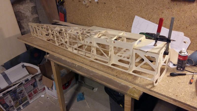

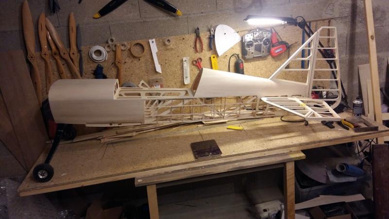

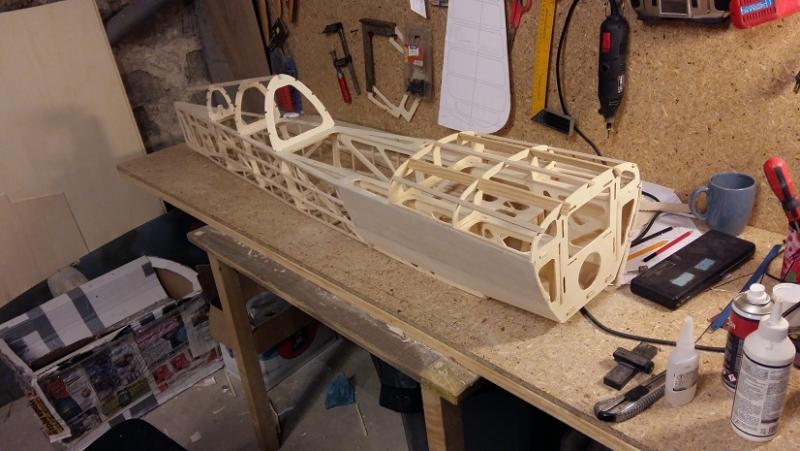

Tomek Opublikowano 29 Października 2017 Opublikowano 29 Października 2017 Już na nowy sezon szykuje maszynę do frywolnego polatania. Na razie wczoraj wyciąłem kadłub nową maszyna "Laser hande made ver.6" Tnie bez opalania krawędzi, ale trochę szlifowania potem jest. A dziś poskładałem to do takiej formy. Jutro jadę po balsę i folię.
Grabcio Opublikowano 30 Października 2017 Opublikowano 30 Października 2017 Kibicuję . Tempo prac iście szatańskie - w listopadzie oblot ? Mój też jest w technologii "made by laubzega".

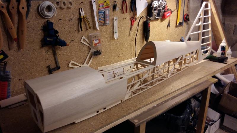

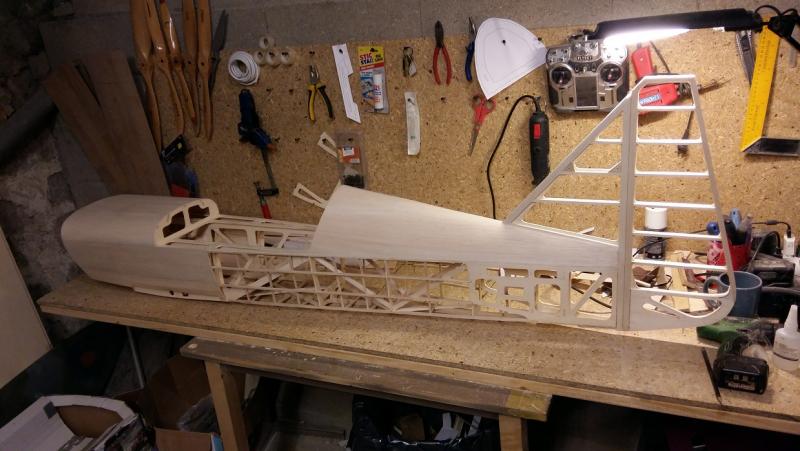

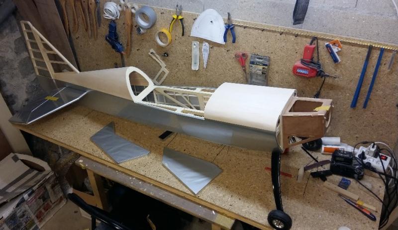

Tomek Opublikowano 30 Października 2017 Autor Opublikowano 30 Października 2017 Folii niestety nie kupiłem bo szarej srebrnej nie było. Za to przywiozłem paczkę balsy chyba łącznie ze 25 rożnych desek plus aktywator. Wyciąłem ster kierunku i obłożyłem go balsa ,dokończyłem keson i zabrałem się za przednią część kadłuba. Tak to teraz wygląda. 1

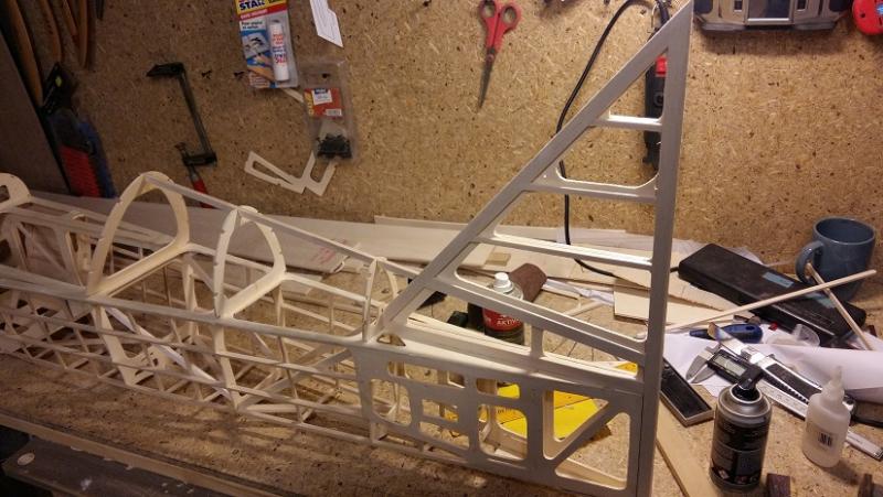

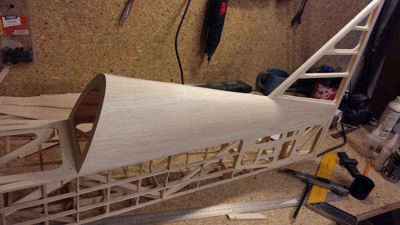

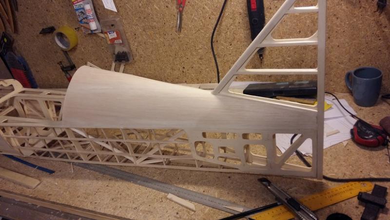

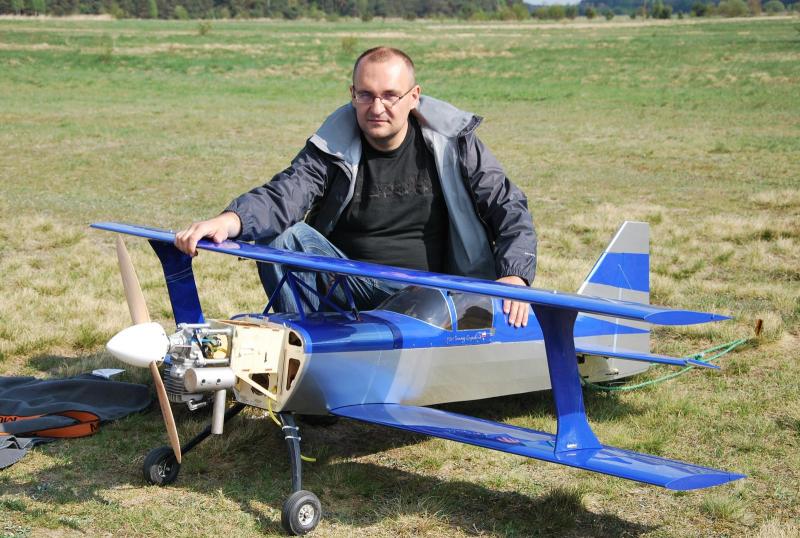

Tomek Opublikowano 31 Października 2017 Autor Opublikowano 31 Października 2017 Adam Tak to te same plany , ale kilka lat doświadczenia robi swoje i nie będę ukrywał że wykonanie tego i tamtego to przepaść. Na przykład taka informacja , że na to co na dole na zdjęciach widać zużyłem 50 CA średniego i 50 gęstego i może z 15g-20 wikolu. Na tamtego to pewnie same stery wylałem tyle cjaka A tak przy okazji to będzie mój 3 już ultimat z tych planów. Z drugiego byłem bardzo zadowolony i będąc tu we Francji z chęcią sobie znowu polatam tego typu modelem. A jak się uda zaciągnąć skrzydła, masę i kabinę z Polski, to będę miał bardzo szybko zakończona budowę Kadłub się nie zachował, poległ w jakimś kraszu już dość dawno To co na zdjęciach poniżej waży dokładnie 1120g. (1,1 kg) Zostało oszlifować w trójkąt natarcie steru kierunku, wyciąć miejsce na zawiasy i gotowy do oklejania. Spływ zostanie kwadratowy. Wiem , że to nie aerodynamicznie , ale będzie mocniej działać ( przynajmniej gdzieś się tak doczytałem , że nie jest to zbyt ładne ale za to skuteczne przy akrobacji bardziej niż ster zwężający się do spływu na 0) Silnik jeszcze nie wybrałem, wszystko zależy od masy jaka wyjdzie gotowego modelu. Malowanie niebiesko szare redbull (metalic) Choć Sebastian namawia mnie na żółto-czarnego bratlinga. Jak nie ściągnę skrzydeł to będzie bratling, a jak ściągnę to redbull ,bo są już w kolor oklejone.

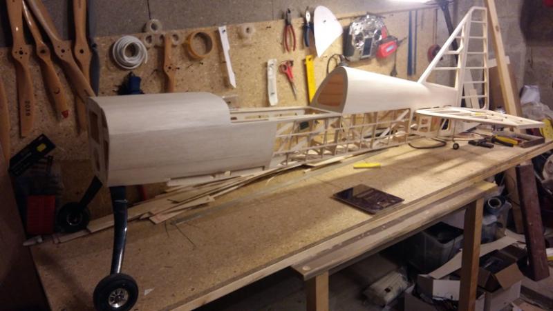

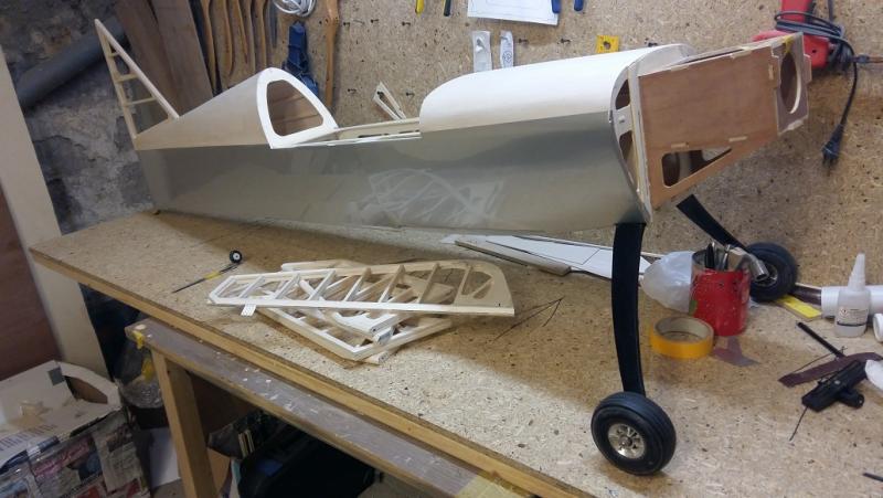

Tomek Opublikowano 1 Listopada 2017 Autor Opublikowano 1 Listopada 2017 Czy ja wiem, po tylu latach dłubania w małych i dużych a nawet w takich 1:1 , to samo jakoś tak wychodzi. Do tego jeszcze od czasu do czasu Sebastianowi pomogę przy Mesiu., Ale to już drobiazgi , typu docisnąć balsę przy oklejaniu kadłuba gdzieniegdzie. Mieszkając we Francji , a rodzina w Polsce, ma plusy i minusy, ale czas wolny mam w 100% dla siebie , więc jak chce dłubać 6 czy 7 godzin , to dłubie. Ultimat dostał podwozie, dokończyłem ster kierunku, łącznie z zawiasami. W 70% skończyłem stery wysokości. Teraz waży ok. 1500g. Wag podaję orientacyjnie , bo ważyłem na raty. Fotki nie zrobiłem, jutro zakończę stery i złoże w całość to wrzucę fotkę.

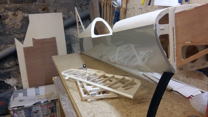

Tomek Opublikowano 2 Listopada 2017 Autor Opublikowano 2 Listopada 2017 Przy kadłubie zostało położyć kilka listewek balsowych, zrobić odciągi i domek. Jak się uda ściągnąć maskę i kabinkę , to by było tyle, można oklejać. Jak nie to trzeba będzie zrobić od nowa maskę i kabinę, będzie więcej roboty. To co widać waży 1760 g.

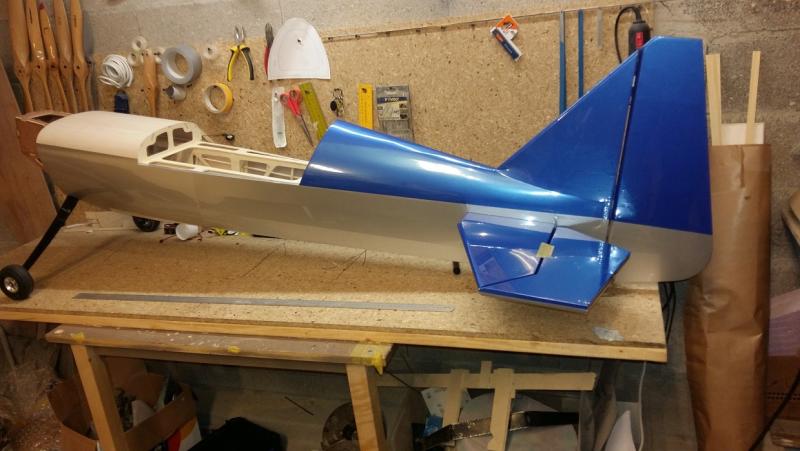

Tomek Opublikowano 4 Listopada 2017 Autor Opublikowano 4 Listopada 2017 Dziś dorobiłem domek i okleiłem szarą-srebrną folia ,niestety góra czyli niebieski metalic będzie dopiero pod koniec przyszłego tygodnia. Dawno nie oklejałem modeli folią ,bo na początku roku B-25 , a na dodatek już nie pamiętam kiedy robiłem to żelazkiem do prasowania, a nie modelarskim, ale wyszło przyzwoicie i jestem zadowolony. Całość ze sterami waży 2kg

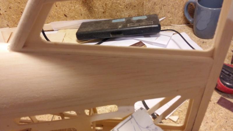

Tomek Opublikowano 5 Listopada 2017 Autor Opublikowano 5 Listopada 2017 Niewiele dziś popracowałem ,ale coś tam zrobiłem. Dokończyłem oklejanie szara folią stery i na razie tyle, niebieska folia ponoć ma być w czwartek , może nawet piatek. Więc na razie tygodniowa przerwa w pracach nad ultimatem. Stery są założone do góry nogami O ile można znaleźć nogi w sterach ???

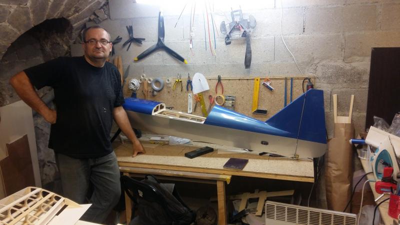

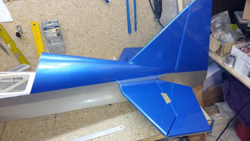

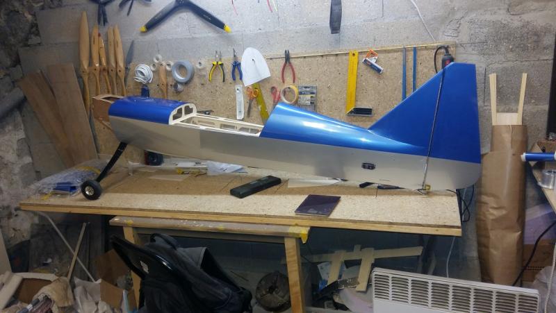

Tomek Opublikowano 10 Listopada 2017 Autor Opublikowano 10 Listopada 2017 Dziś wyskoczyłem po folie do sklepu pod Paryżem. Zdążyłem okleić tylną część kadłuba i stery. wyszło tak: 1
Tomek Opublikowano 12 Listopada 2017 Autor Opublikowano 12 Listopada 2017 Dorobiłem klapkę pod przyszłą wieżyczka w kadłubie , dostęp do zbiornika paliwa będzie ułatwiony. Zamontowałem serwa wysokości i dokończyłem oklejanie kadłuba. Waga wszystkiego co mam to ok.2400g. No ale nie ma kabinki, maski, silnika i całej instalacji nie licząc 2 serw na ogonie i 1 na kierunku. Myślę, że się w 7kg zmieszczę ,ale to się jeszcze okaże
noker Opublikowano 13 Listopada 2017 Opublikowano 13 Listopada 2017 Będzie dobrze. SK z pierwszej wersji a kolory z drugiej. Pamiętam, że coś o tym SK mówiłeś że w wersji 2giej będzie lepiej pracował z tym odciążeniem, to czemu teraz powrót do wersji pierwszej?
