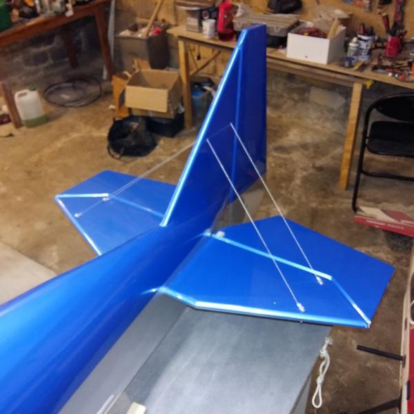

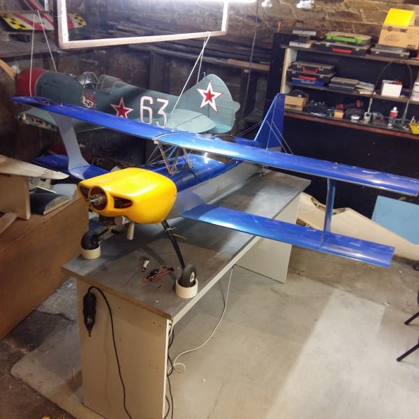

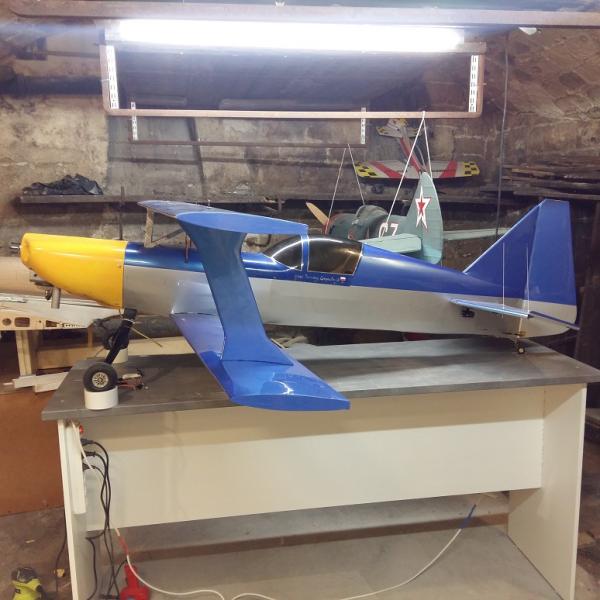

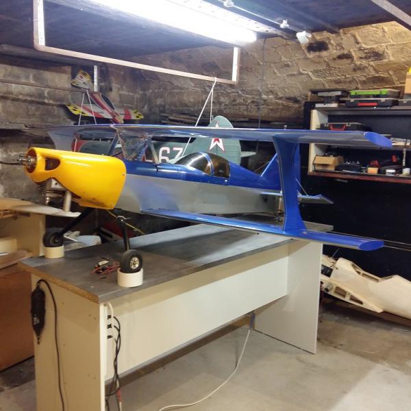

Tomek Opublikowano 13 Listopada 2017 Autor Opublikowano 13 Listopada 2017 Ze sklerozy Trzeba będzie dać mocniejsze serwo. Co do kolejności to ta pomarańczowo-żółta to 2 mój ultimat ,a ten niebiesko szary to trzeci. Pierwszy był cały niebieski ze srebrnymi pakami jak w tym linku. (w linku co prawda czarny ale to był ten schemat malowania ) http://www.shop.revoc.eu/userdata/gfx/ec8c8a9ead25575a88208a9f1f9912bb.jpg Z czego tak naprawdę to 1i 2 to był ten sam model w różnych malowaniach , potem powstał ten szary i miał być właśnie w redbula malowaniu, ale nie dożył. Jednak Ultimat to mój ulubiony model i podoba mi się bardziej niż wszystkie EKstry i Yaki razem wzięte. Tym razem mam nadzieję dokończyć najpierw do końca budowę modelu wraz z ozdobami ,a dopiero potem oblot

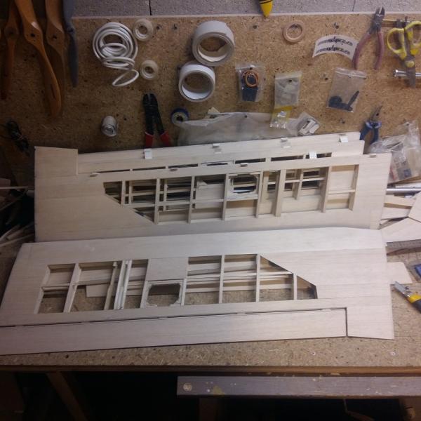

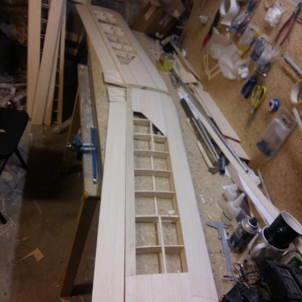

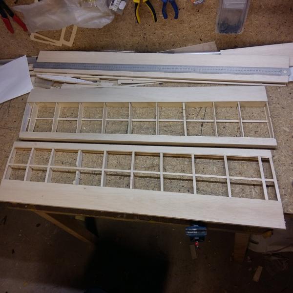

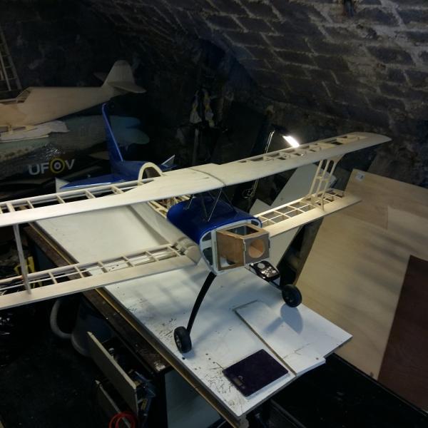

Tomek Opublikowano 30 Stycznia 2018 Autor Opublikowano 30 Stycznia 2018 Jako że na skrzydła z Polski nie mam co liczyć, to zabrałem się za budowę nowych . Ale postawiłem na konstrukcje w tradycyjnym stylu czyli dźwigar i żeberka. Dziś złożyłem 2 skrzydła, czyli dół ultimata. Nie są to jeszcze gotowe skrzydła, brakuje kieszeni na rury, miejsc na serwa itd.

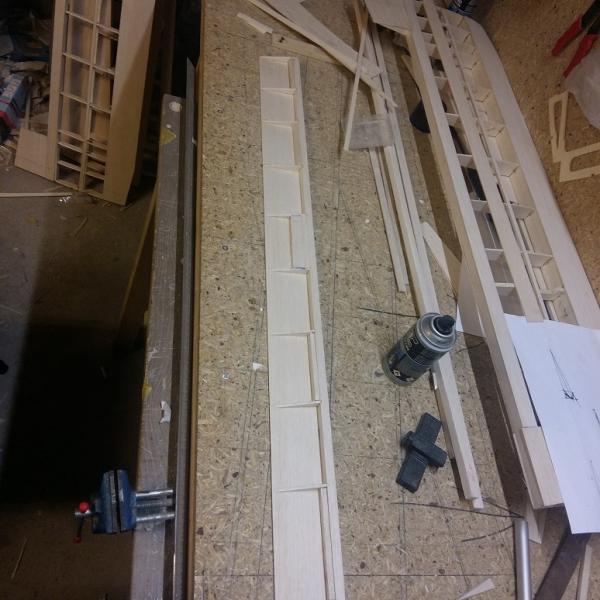

Tomek Opublikowano 1 Lutego 2018 Autor Opublikowano 1 Lutego 2018 Zrobiłem górne skrzydła i zacząłem robić lotki

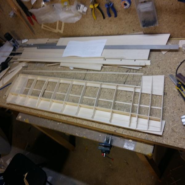

Tomek Opublikowano 2 Lutego 2018 Autor Opublikowano 2 Lutego 2018 Lotki skończone, skrzydła powoli zmierzają do finału.

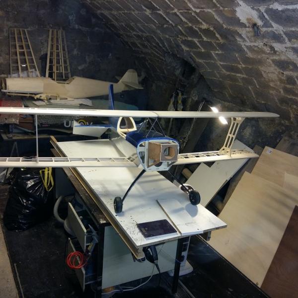

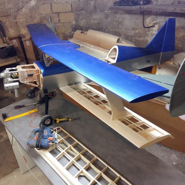

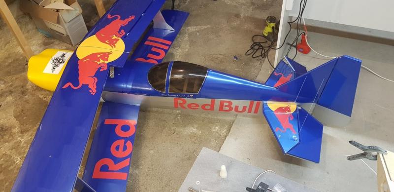

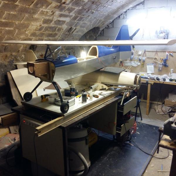

Tomek Opublikowano 13 Lutego 2018 Autor Opublikowano 13 Lutego 2018 Pomęczyłem się trochę nad wieżyczką ale już jest gotowa, Na tą chwilę mam wersje typu RWD

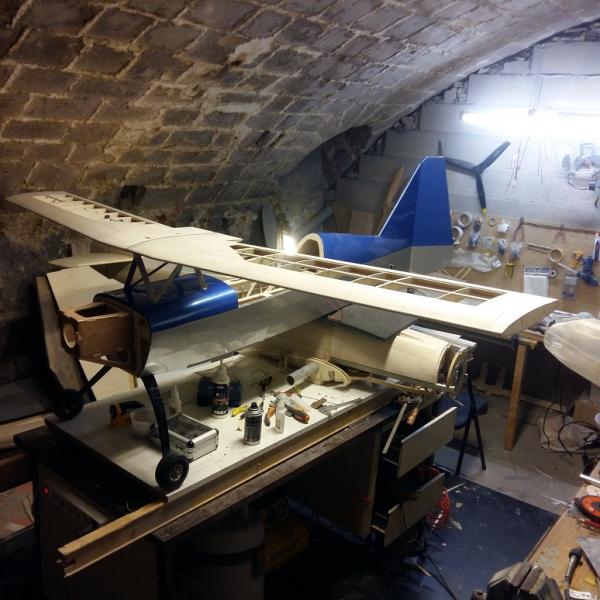

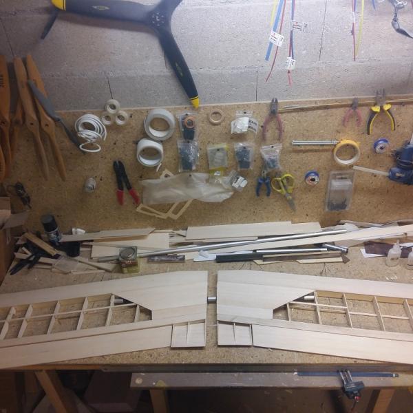

Tomek Opublikowano 19 Lutego 2018 Autor Opublikowano 19 Lutego 2018 Powoli do przodu. Jeszcze nakleić na dole 2 natarcia, zrobić mocowanie 4 serw i wyszlifować wszystko. Potem można będzie oklejać. 1
Tomek Opublikowano 25 Lutego 2018 Autor Opublikowano 25 Lutego 2018 Skrzydła niemal gotowe do oklejania. Waga tego co mam to 4650, brakuje silnika 1550g 2 baterii, odbiornika, folii, maski i kabinki oraz orczyków i popychaczy, czyli jakieś 6800g, plus masa kabinki i maski której nie znam na tą chwilę.

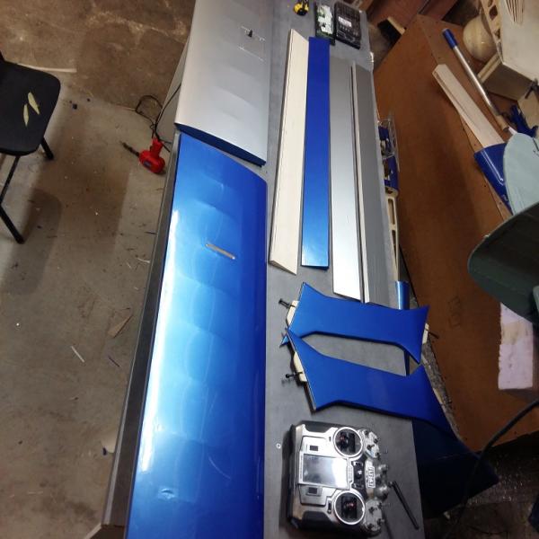

Tomek Opublikowano 2 Kwietnia 2018 Autor Opublikowano 2 Kwietnia 2018 Motor zainstalowany i układ paliwowy tez. Zabrałem się za oklejanie skrzydeł i tu zonk. jedno skrzydło przypomina śmigło. musiałem zerwać kesony i będę naklejał je na nowo. ale już na prostym stole. Maja błąd.
Tomek Opublikowano 7 Kwietnia 2018 Autor Opublikowano 7 Kwietnia 2018 Dzis bym skończył oklejanie ale zbrakło folii na 3 lotki. Za to wszystkie serwa już na miejscu przykręcone i porobione przedłużacze.

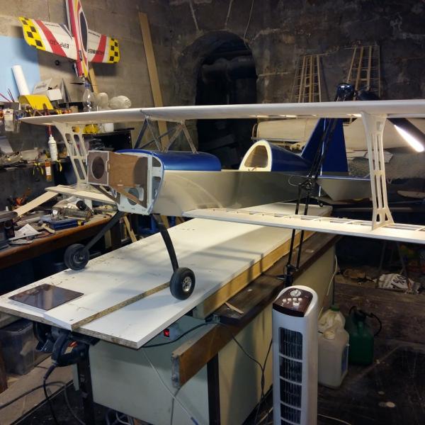

Tomek Opublikowano 8 Kwietnia 2018 Autor Opublikowano 8 Kwietnia 2018 Zacząłem uzbrajać model najpierw kadłub, olinowałem usterzenie i zasadziłem serwa wysokości i kierunku.

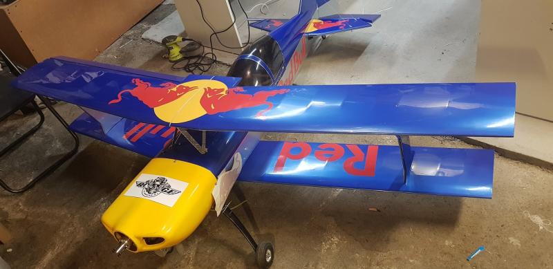

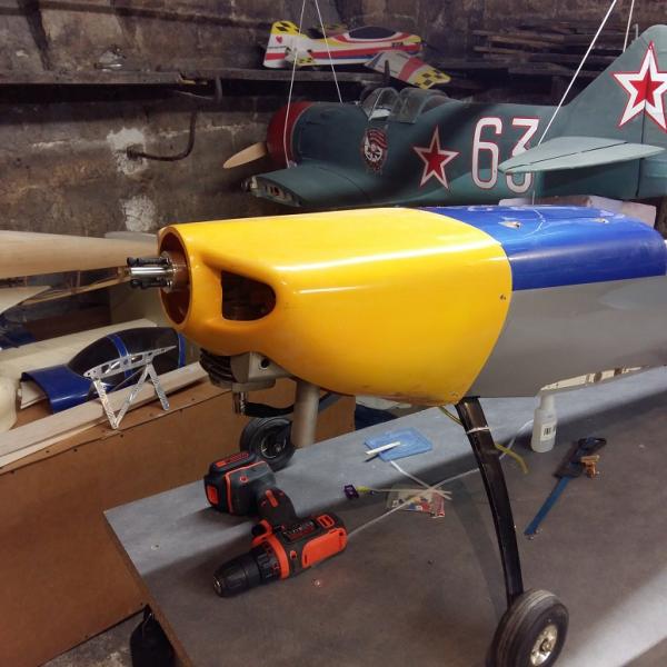

Tomek Opublikowano 11 Kwietnia 2018 Autor Opublikowano 11 Kwietnia 2018 hm chyba nikt nie czyta mojej budowy albo nikt nieznań sc. W międzyczasie przeszkalam inne forum i znalazłem se na drugiej stójce,co pokrywa se z wyliczeniami programu. W tej chwili czekam na wycięcie folii z napisami i i bykami red bulla, śmigło które miało dziś być oraz jeszcze raz trysnę celem odnowy maskę silnia. Model z pożyczonym śmigłem od Sebastiana wazy 8200g Dojdą folie i wyjdzie 8300g. Sporo więcej niż zakładane 7500g , bo tyle ważył poprzednik, ale ten jest o 20 cm większy wiec i większa masa. Silnik RCGF 56cc, powinien sobie poradzić z ta masa. chyba !! ??

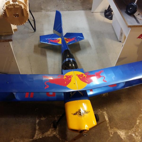

Tomek Opublikowano 12 Kwietnia 2018 Autor Opublikowano 12 Kwietnia 2018 Hmm... program wyliczy na 19do 22cm od natarcia górnego płata. Prawie tak jak się górna lotka zaczyna. Niestety kopiłem sporo za jasny spraj, a innego w okolicy nie znalazłem, wiec maskę tylko a razie umyje i taka zostanie jaka jest. A w międzyczasie odebrałem naklejki Red bulla. Ta czarno-biała będzie po naklejeniu tylko czarna, no i byczki na maskę silnika jeszcze nie naklejone , tylko przymiarka zrobiona. 1
