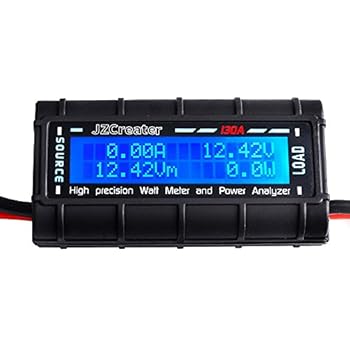

japim Opublikowano 29 Marca 2018 Opublikowano 29 Marca 2018 Mirek - zdecydowanie nowe rozdanie. A może jednak deja-vu? O odczyty z miernika chodziło mi o odczyty z takiego miernika: I odczytanie ile prądu wypompujesz z niego gdy najmniejsze napięcie na bipczyku o takim: będzie wynosić 3.2V pod obciążeniem 200W (9 - 10 żarówek samochodowych). Dla symulowania zawisu Twojego nieszczęsnego dronika mogą to być 4 żarówki. Wtedy od razu dowiesz się ile mniej więcej czasu będziesz mógł wisieć na tym nowym pakiecie. Gdy bipczyk zacznie wyć przy 3.2V/cele odpinasz żarówki i patrzysz na 2 ciekawe wartości: - ile energii wypompowały żarówki oraz jakie jest napięcie spoczynkowe bez obciążenia. Przy okazji możesz sobie sprawdzić jakie napięcie jest na pozostałych celach. No i dowiesz się ile mógłbyś latać gdybyś chciał wypompować pakiet do zera. Od razu będziesz wiedział o ile oszukał Cie Chińczyk. Albo właściwie jaka jest realna pojemność do wykorzystania przy obciążeniu 200W (lub 80W) zanim pakiet zacznie ulegać zniszczeniu. Możesz sobie przy okazji notować napięcie pojemność w funkcji czasu na kartce - aby zrobić przepiękny wykres. A jeżeli nie masz całkującego miernika prądu i napięcia (czyli pojemności) w jednym jak wyżej to dajesz mu 15 minut na ostudzenie i podłączasz do ładowarki. I sprawdzasz ile weszło do pełna. Dlaczego tak? Bo wystarczy, że chociaż jedno ogniwo spadnie do 3.2V i to oznacza koniec bezpiecznego latania. Jeżeli będziesz dalej rozładowywał pakiet poniżej tego napięcia to go zniszczysz - niezależnie od tego co Chińczyk napisał na obudowie. Pojemność pakietu definiuje pojemność najsłabszego ogniwa. Czy to co napisałem powyżej jest jeszcze dla kogoś nie zrozumiałe?
