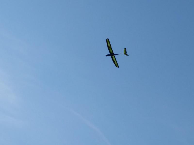

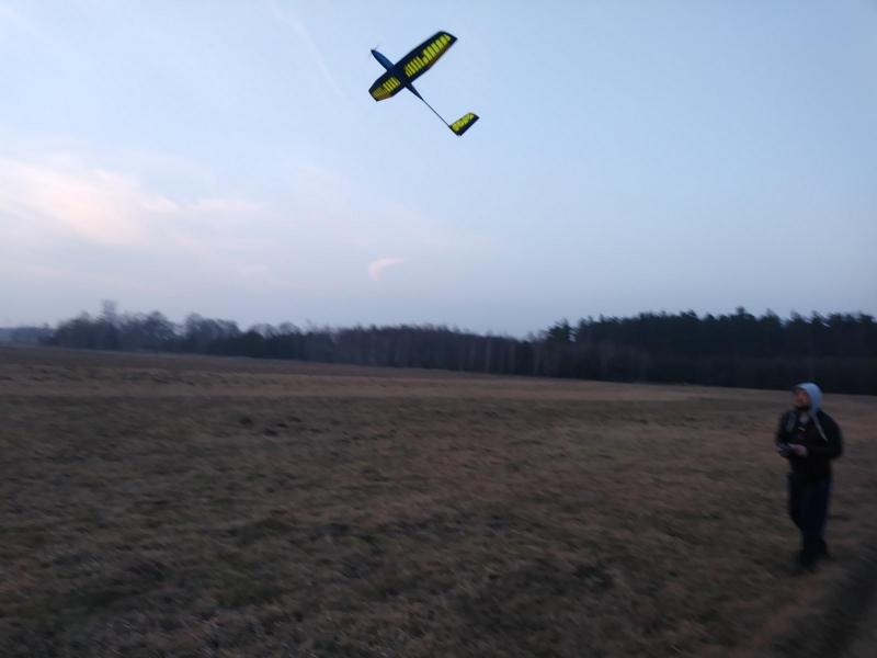

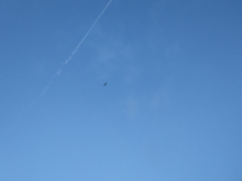

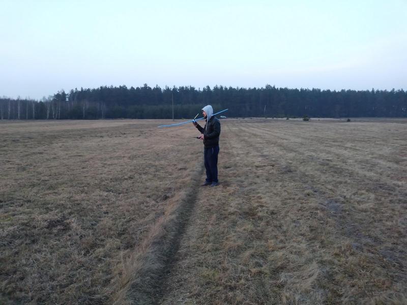

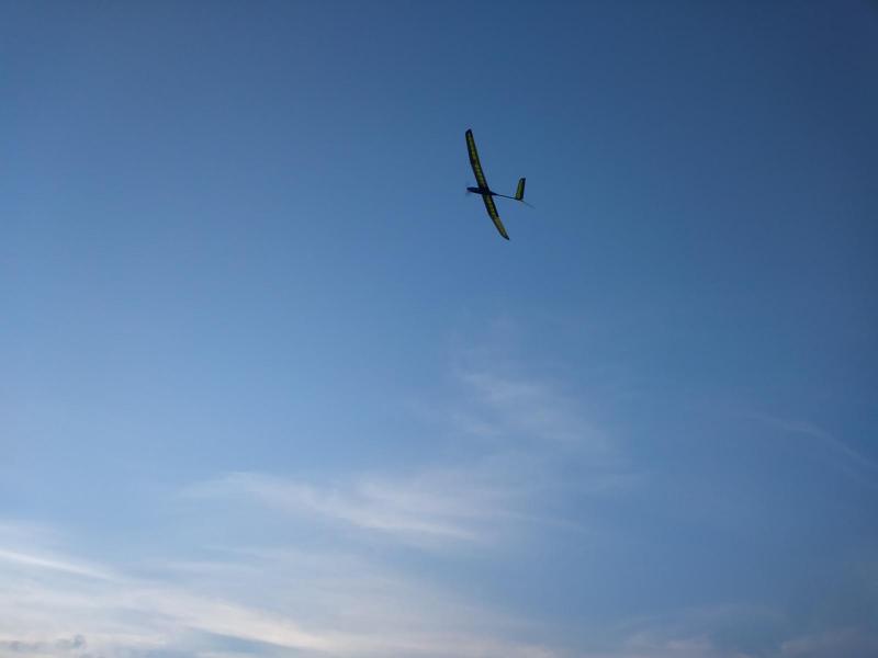

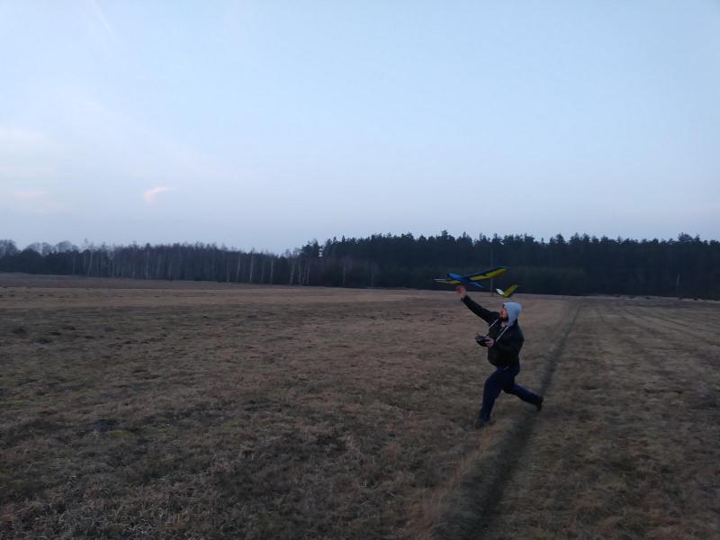

Cześć. Dzis mała aktualizacja z lotów, skorzystałem z racji tego iż skończyłem wczesniej prace a pogoda byla w miarę dobra zapadła decyzja ze sobie troszkę polatam podladowalem baterie i szybko na łąkę, wstawiam pare fotek co by nie było wątpliwości ze model faktycznie lata (dwa poprzednie zdjecia tylko z ziemi). Co do samego lotu wszystko jak najbardziej ok tylko musze zrobić ciut wiekszy sklon silnika chyba od polowy gazu w górę szybowiec idzie ostro do góry moze jest to spowodowane dużym ciągiem w stosunku do wagi modelu? Ewentualnie mogę zmiksowac gaz z wysokością? Zaznaczę ze w locie bez silnika bardzo ladnie szybuje, nie wiem musze jeszcze troszke pokombinować z ustawieniami.
