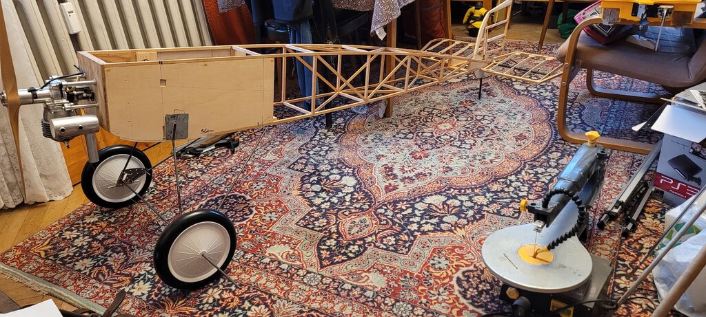

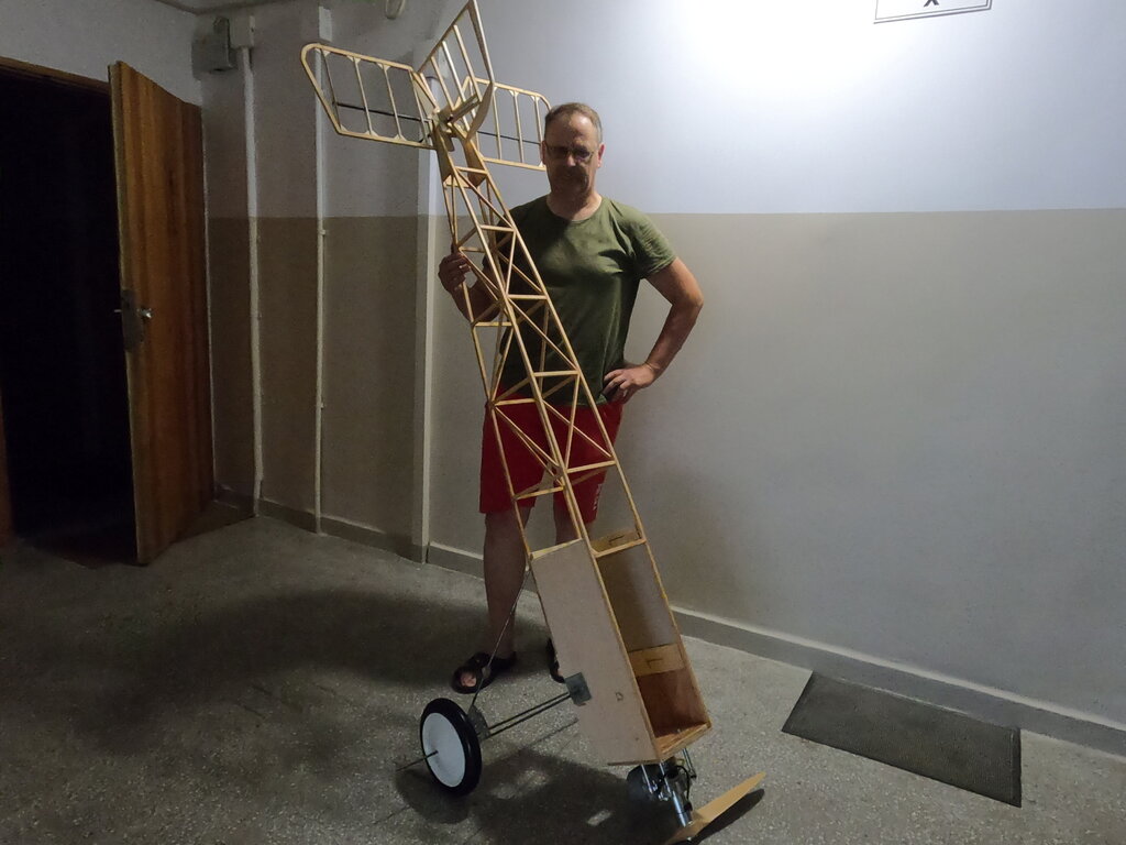

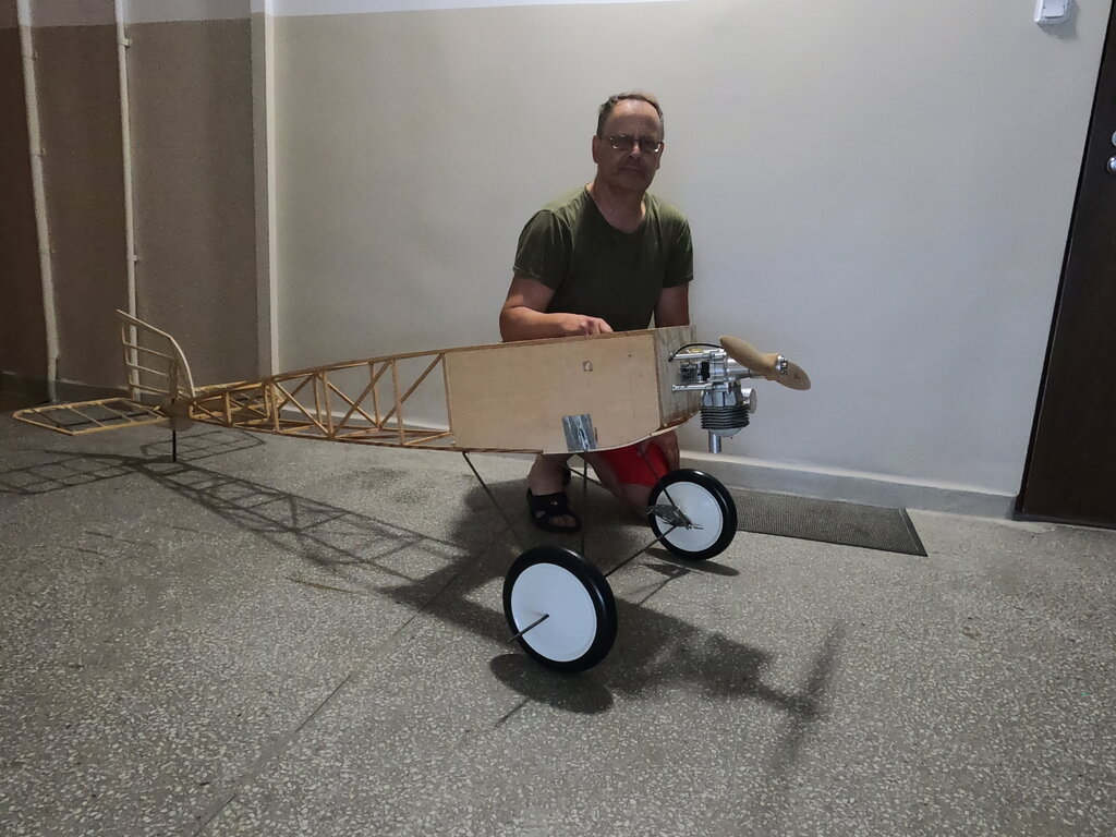

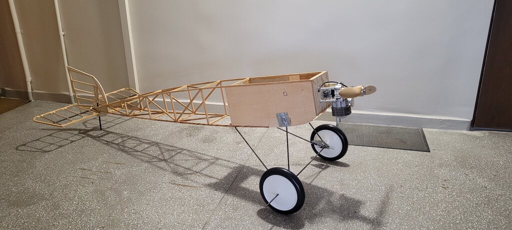

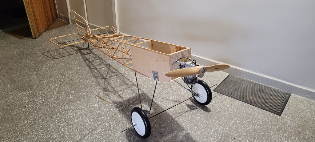

Po wielu przepoconych godzinach nareszcie na własnych nogach :-) Niestety chyba porwałem się z motyką na Słońce:-( Ze statecznikami nie mogę wejść/wyjść z mieszkania, do samochodu też pewnie nie ma szans. Dlatego podwozie i stateczniki od początku prac projektowane jako odkręcane do transportu. To co widać to już 6kg, zbiornik litrowy to kolejny kilogram...

Żartowałem przecież, a Prząśniczkę znam bo też kiedyś chciałem robić. Nawet PM kupiłem. Co do mego Fokker/Pfalz to by oddzielić stateczniki poziome i pionowy to muszę odkręcić całe "rusztowanie" płozy ogonowej. Gdy pierwszy raz ponad 10 lat temu wziąłem na imprezę Nieuport 11 w 1/4 to z godzinę przykręcałem stateczniki poziome i pionowy, a było znacznie prościej. Ale cóż Nieuport w ciągu kilkunastu lat wykonał loty dopiero rok temu więc z Pfalz'em może być podobnie. Tyle, że w domu absolutnie nie ma miejsca by stał kadłub w całości. Jedynie w pionie może stać ale do tego trzeba odkręcić silnik...-
