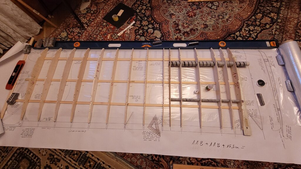

Irek M Opublikowano 13 Lipca 2023 Autor Opublikowano 13 Lipca 2023 Otwory pod bagnety wykonane można iść z robotą dalej ?

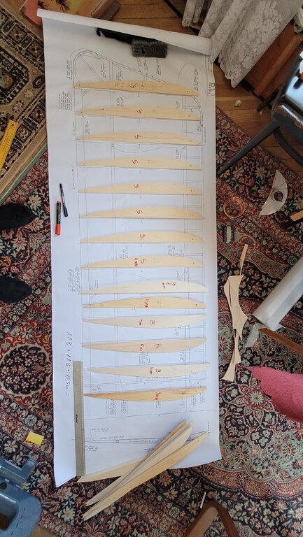

Irek M Opublikowano 16 Lipca 2023 Autor Opublikowano 16 Lipca 2023 Dziś rano przed wyjściem na wakacje przygotowałem sobie front robót i przed chwilą skończyłem przyklejanie żeberek. Jak ja tego nie lubię... 2

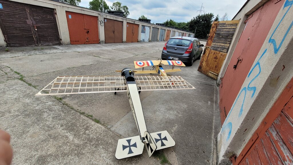

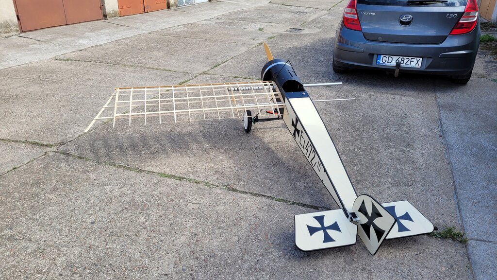

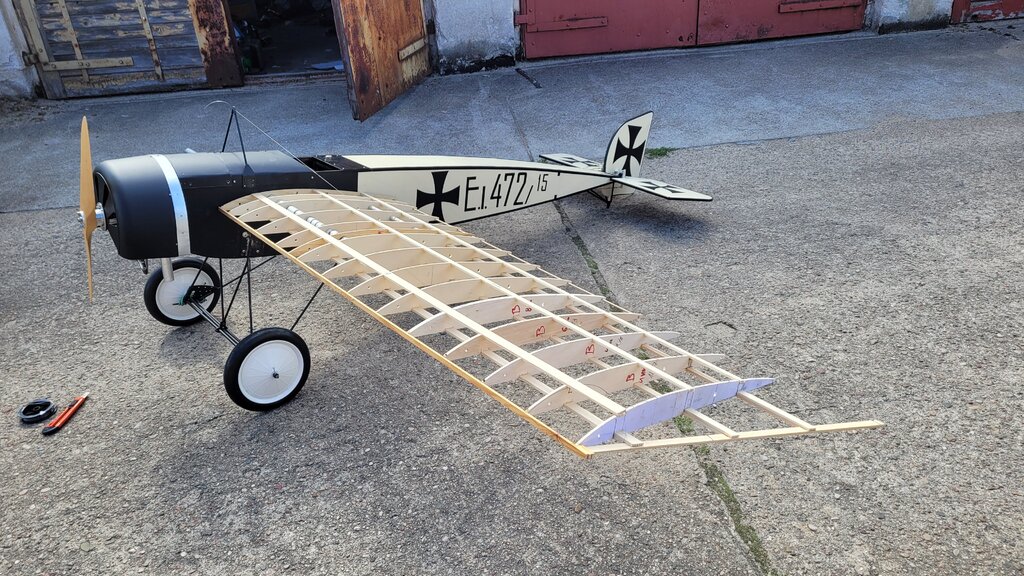

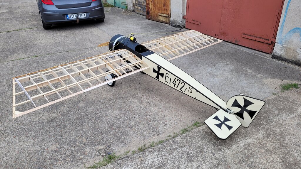

Irek M Opublikowano 18 Lipca 2023 Autor Opublikowano 18 Lipca 2023 Wstępnie bryła zamknięta, jeszcze spływ i odcięcie części lotką zwane ? Za chwilę idę sprawdzić czy to zmieści się do samochodu ale już widzę, że raczej nie. E D Y T A Pierwsza przymiarka. Jakoś na dworzu nie robi takiego wrażenia jak w domu.

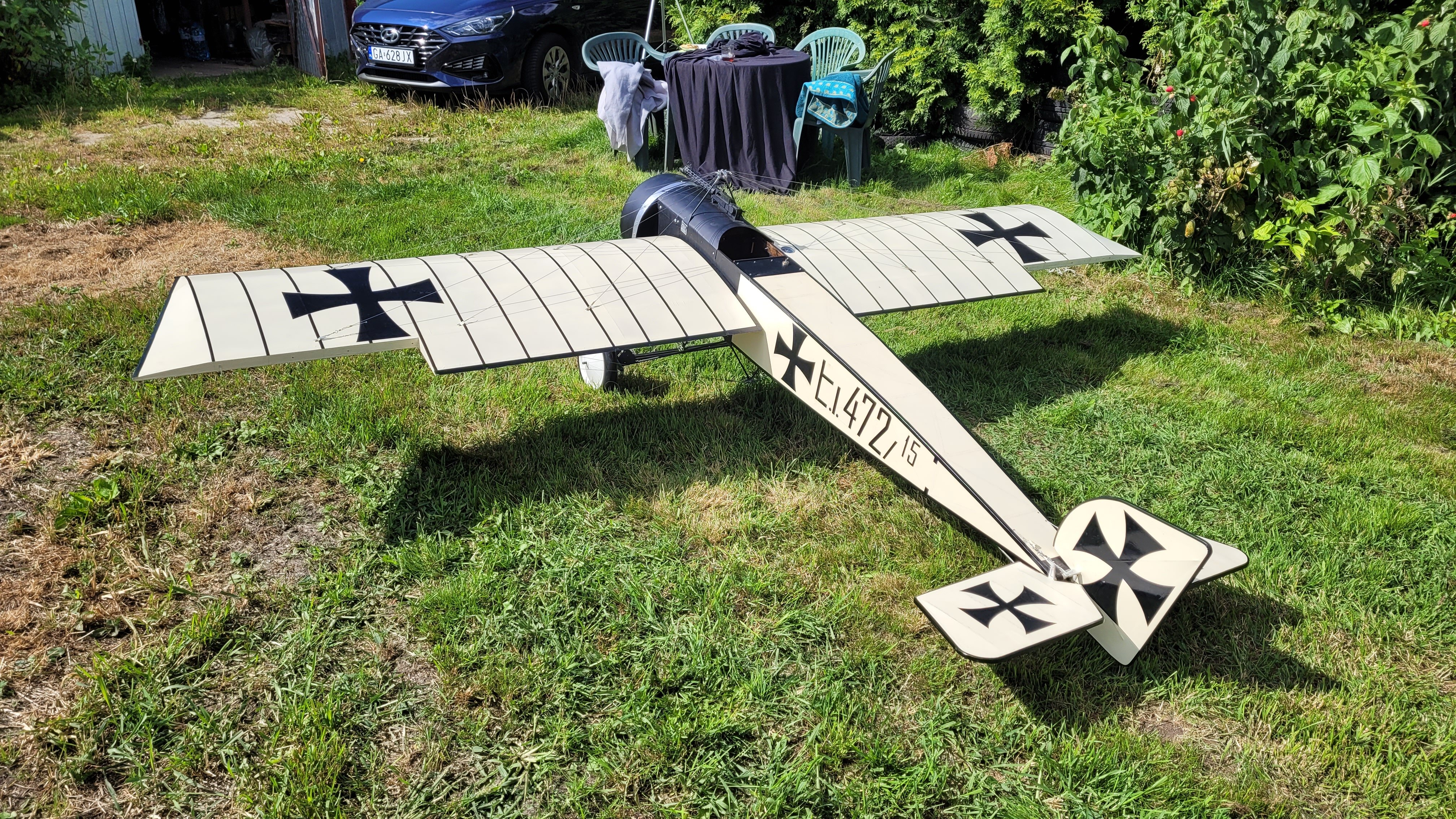

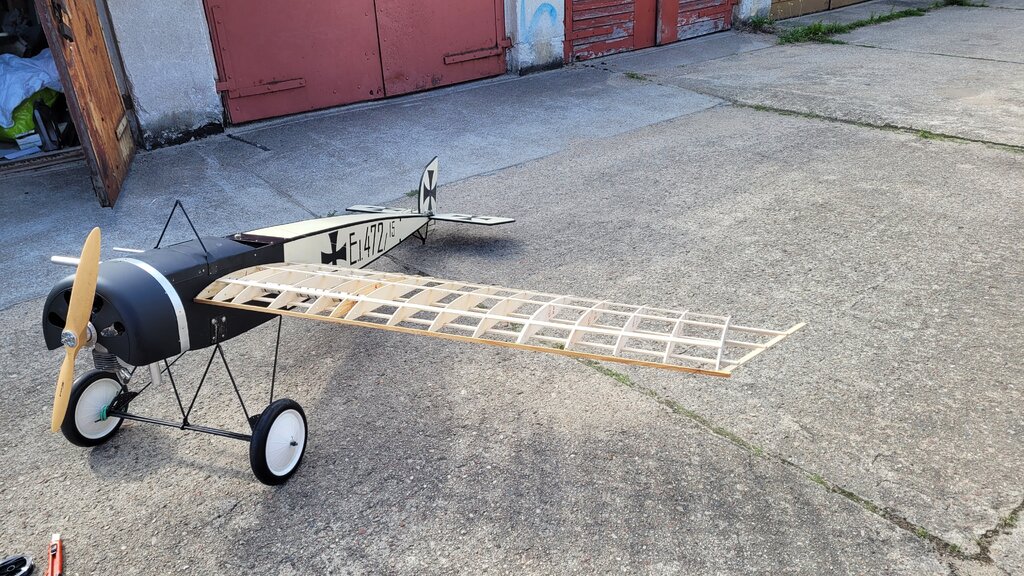

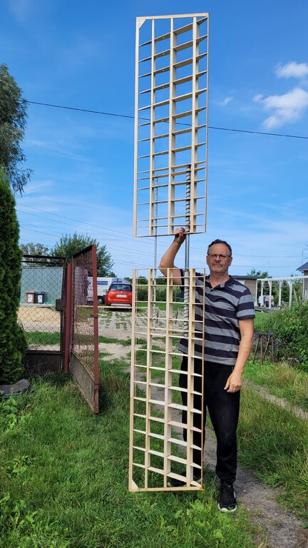

Ta odpowiedź cieszy się zainteresowaniem. Irek M Opublikowano 28 Lipca 2023 Autor Ta odpowiedź cieszy się zainteresowaniem. Opublikowano 28 Lipca 2023 Dziś skrzydła znalazły się pierwszy raz na swoim miejscu. Tak wiem, nie są skończone ale korciło mnie bardzo ? Do tego musiałem sprawdzić czy mocowanie przednich dolnych linek jest w właściwym miejscu. Niestety nie jest ale poradzimy sobie z tym :-). Fotki tego nie oddają ale jak dla mnie bryła modelu jest ogromna! 5 1

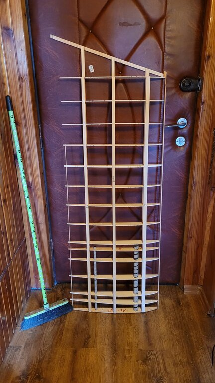

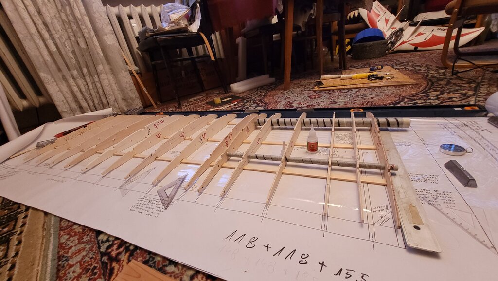

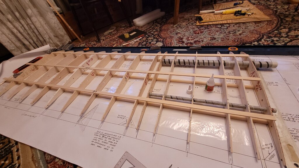

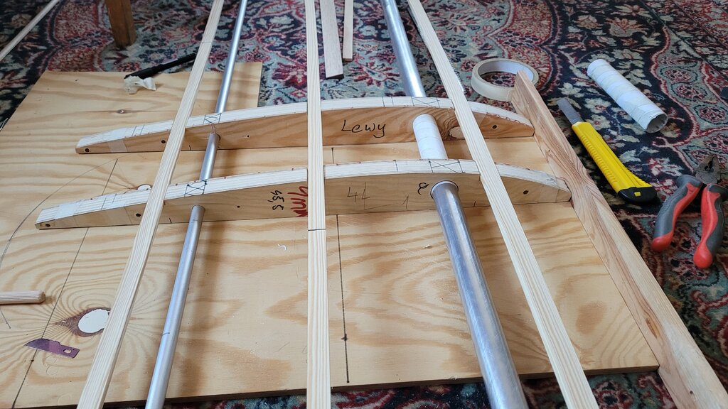

Ta odpowiedź cieszy się zainteresowaniem. Irek M Opublikowano 30 Lipca 2023 Autor Ta odpowiedź cieszy się zainteresowaniem. Opublikowano 30 Lipca 2023 Jak wspominałem na fotkach nie widać tej "wielkości" modelu ? Ale skrzydło w pionie zmienia wszystko... Środkowe dźwigary prawie w całości wyklejony poprzecznymi łącznikami. Tu pytanie - biorąc pod uwagę wielkość skrzydła mogę wykleić np. tylko przód w przednich dźwigarach i tył w tylnych czy jednak z obu stron przedni i tylny? Dobam, że bagnet to rura fi 25mm i 15mm, do tego olinowanie pracujące czyli nie ozdoba. 7 1

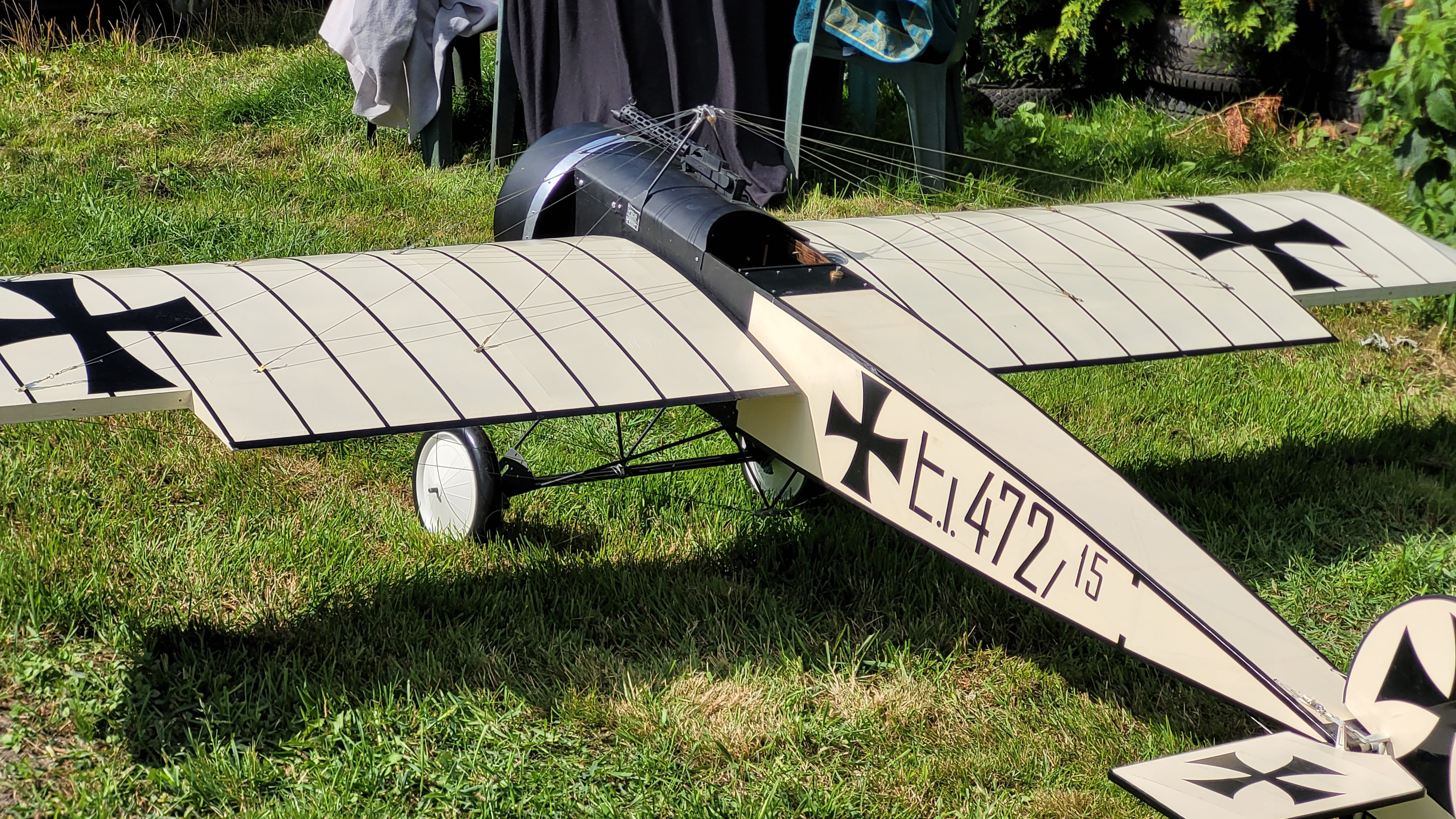

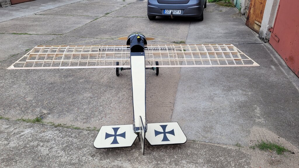

Ta odpowiedź cieszy się zainteresowaniem. Irek M Opublikowano 22 Sierpnia Autor Ta odpowiedź cieszy się zainteresowaniem. Opublikowano 22 Sierpnia Nareszcie... 6
young Opublikowano 22 Sierpnia Opublikowano 22 Sierpnia 41 minut temu, Irek M napisał: Nareszcie... Nie za mały ? :))
Jerzy_R Opublikowano 22 Sierpnia Opublikowano 22 Sierpnia 12 minut temu, young napisał: Nie za mały ? :)) Raczej nie, choć to trochę dziwny model (a może samochód?) W dniu 18.08.2025 o 16:32, Irek M napisał: Niestety do samochodu podwozie musi być odkręcone, stateczniki też. A o kadłubie ze skrzydłami nic nie wspominał, czyli razem się zmieszczą... Dziwny ten samochód (a może model)...

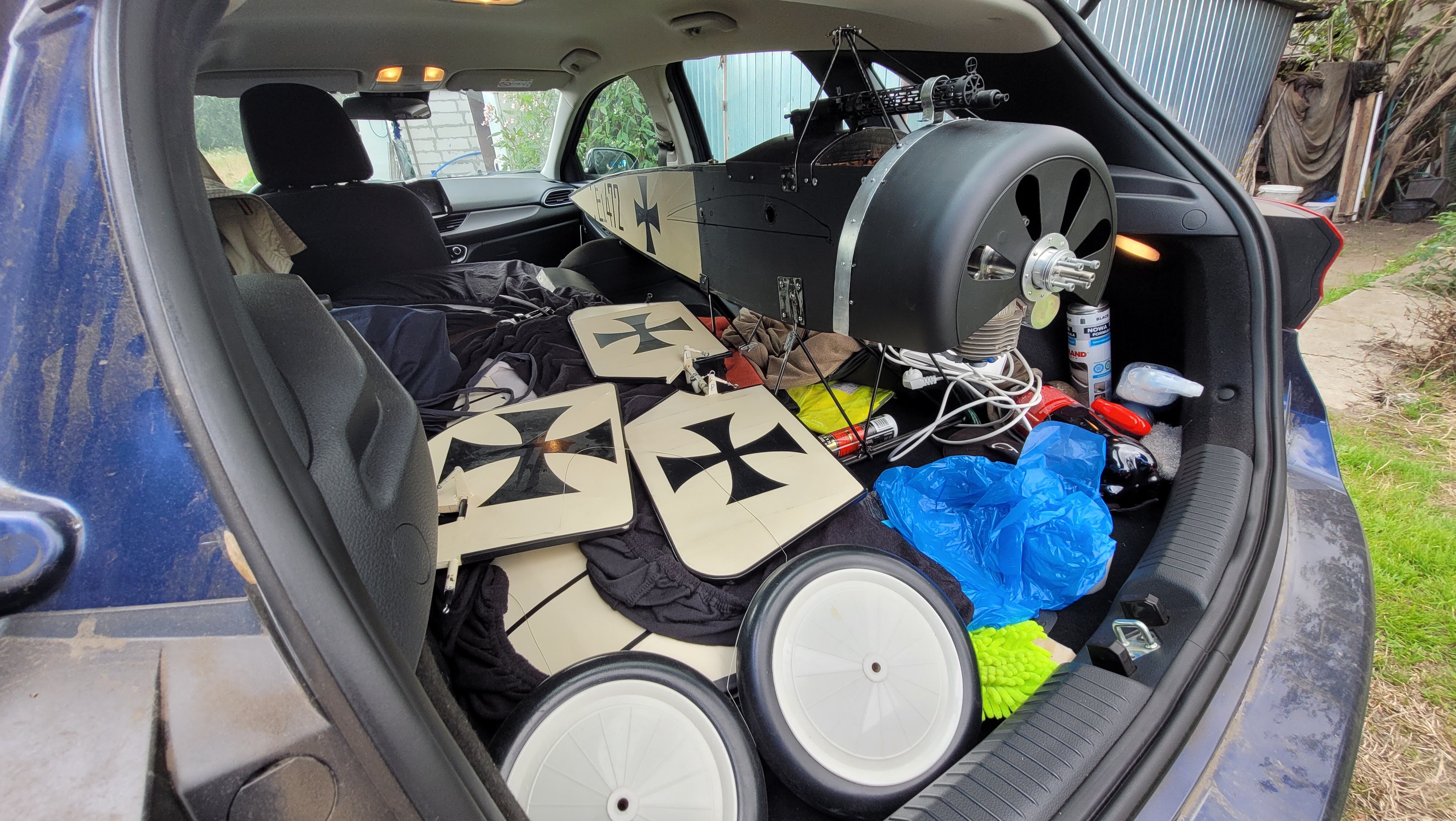

Ta odpowiedź cieszy się zainteresowaniem. Irek M Opublikowano 22 Sierpnia Autor Ta odpowiedź cieszy się zainteresowaniem. Opublikowano 22 Sierpnia Czy nie za mały? Na pewno cudowny bo cudem zmieściło się bez odkręcania podwozia ale koła muszą być zdjęte - kilkanaście mm prześwitu 🙂 Może okaże się, że i stateczników nie trzeba będzie odkręcać ale raczej nie bo one mają prawie 1m rozpiętości. EDYTA 40 min składania ale szybko poszło 🙂 6

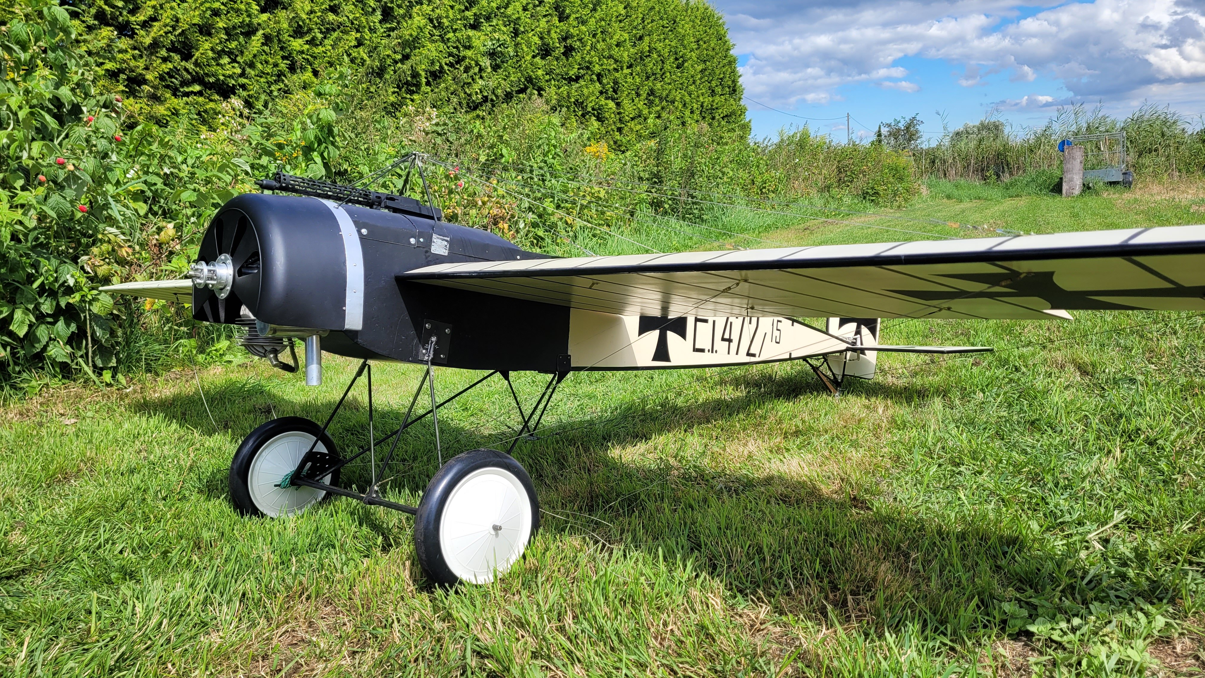

Irek M Opublikowano 26 Sierpnia Autor Opublikowano 26 Sierpnia Za to udało się raczej bez problemów zrobić to przed wczoraj czyli w niedzielę 🙂 Pokazuję w całości rozruch by nie było, że dla filmu odpalił za pierwszym razem. Próba dynamiczna raczej udana, linki nie luzowały się za bardzo mimo braku przeciwnakrętek - będą jutro. Bałem się o karabin czy znowu nie rozleci się od drgań ale jak widać na wysokich obrotach zero drgań. Jedyne co poszło nie tak to oderwał się ... spaw goleni. Tak, tak, nie ta lutowana tylko spawana ale fakt , że była tylko " heftnięta" w trzech miejscach punktowo bo myślałem, że to wystarczy. 1
