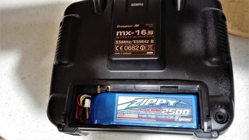

dyra63 Opublikowano 8 Listopada 2018 Opublikowano 8 Listopada 2018 Latam cały czas na Mx-16s zasilanym pakietem 3S ZIPPY - chyba już piąty rok ,żadnych problemów .Jedyne co zmieniałem to wtyczkę na graupnerowską ,no i jest trochę ciasno ale da się upchać .

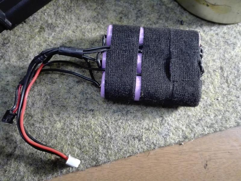

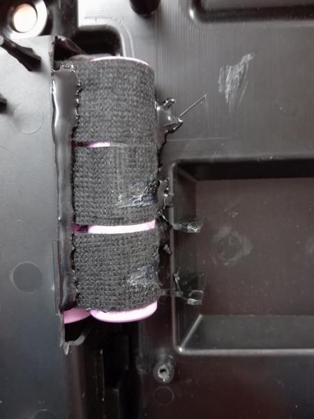

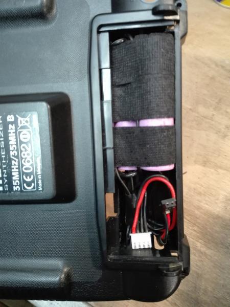

Piotrek83 Opublikowano 16 Listopada 2018 Opublikowano 16 Listopada 2018 Więc po kilku przeróbkach "dremelem" udało się umieścić w aparaturze 3 ogniwa 18650. Użyłem takich o pojemności 3500mAh bodajże Samsunga. Dodałem oczywiście wtyczkę do balansera. Całość prezentuje się tak: Nic w środku nie "haczy", akumulatory dodatkowo przyklejone klejem na gorąco.
marcin668 Opublikowano 18 Listopada 2018 Opublikowano 18 Listopada 2018 Wszystko ładnie pięknie , tylko nasuwa się pytanie po co ta cala kombinatoryka ???
Piotrek83 Opublikowano 18 Listopada 2018 Opublikowano 18 Listopada 2018 Powody są dwa: 1. Pojemność 3500mAh 2. Akumulatory 18650 miałem w bardzo dobrej cenie
