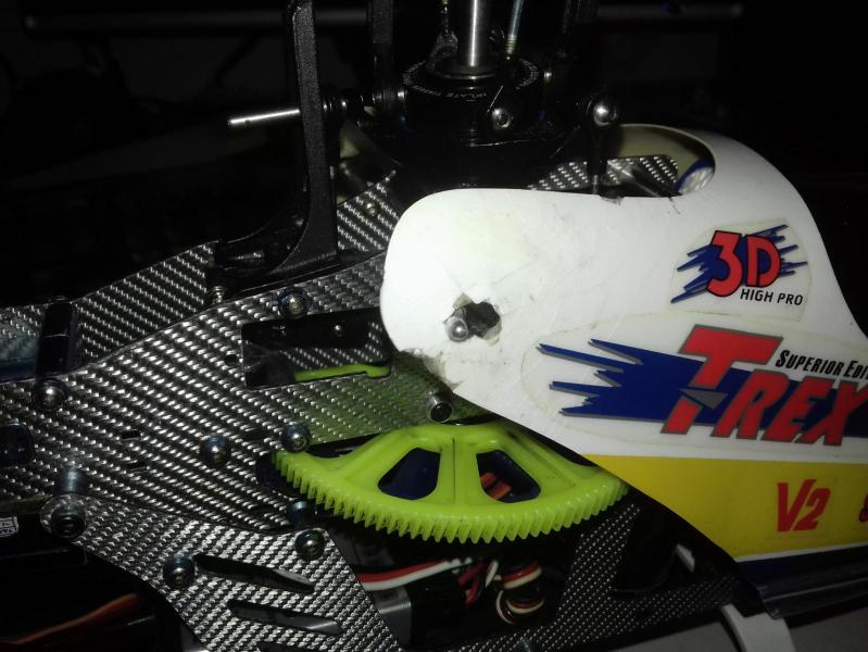

Patryk Sokol Opublikowano 9 Marca 2018 Autor Opublikowano 9 Marca 2018 Ok, skoro wszystko działa to ugryźmy inny problem. Obecnie moja kabinka wygląda tak: Czyli. Wielkie otwory, brak gumek itp. I Chciałbym coś z tym zrobić. Na pewno trzeba zamknąć te otwory. Być może użyje sklejki, będzie odporniejsza na takie rozjeżdżanie się od środka (bo mniej krucha ogólnie jest). Ale co zrobić z kwestią gumek? Nie umiem nigdzie znaleźć gumek do kabiny, trzeba będzie jakoś zastąpić. Jakieś pomysły?
miruuu Opublikowano 9 Marca 2018 Opublikowano 9 Marca 2018 Kup małe origni w castoramie (które będą wchodzić na bolcach) i przyklej do kabiny.. zanim przykleisz dobrze lekko załatać te dziurzystka czymkolwiek. Na uprartego wystarczyłoby załatanie grubą mocną taśmą obustronnie, ale na pewno da się to zrobić bardziej "modelarsko"
Patryk Sokol Opublikowano 9 Marca 2018 Autor Opublikowano 9 Marca 2018 Oringi z Castoramy brzmią sensownie. Mam nadzieję tylko, że nie sparcieją od CA tak szybko jak sparciały oryginalne gumki (bo ratując się z otworami, które stawały się dziurami, próbowałem gumki umocować na CA). Tymczasem - udało mi się wytargać współlokatora żeby jakiś filmik nagrał. Niestety stwierdziłem, że "poprawię" ustawienia w ZYXie i ogon stał się nieco gumowy (co widać gdy próbuję walczyć z tic-tocami, wtedy ładnie ogon lata). Wydaje mi się, że na poprzednich ustawieniach osiągnąłem już maxa. Żeby ogon działał lepiej musiałoby być szybsze serwo. Przy sensownym ustawieniu już jest naprawdę ok, sporo lepiej niż na filmie. No i około 2:20 robię pierwszą przymiarkę do overspeeda. Wydaje mi się, że udało mi się go zrobić, bo po dodaniu gazu słychać, że silnik kręci sobie na luzie, a sprzęgło nie załączyło (czyli obroty wirnika zbyt duże dla obrotów silnika, governor przytrzymał) A jak ocenię swoje umiejętności po tym filmie? W skrócie - dużo przede mną Tzn. jak ktoś nie wie co ogląda, to może nawet wyglądać to cool. A ja tutaj widzę przede wszystkim brak precyzji w prowadzeniu. Grunt, że nie zaliczyłem gruntu Tzn. czuję się z tym na tyle komfortowo, że myślę, że dalsze szlifowanie umiejętności to po prostu latanie, latanie i latanie No i trzeba zacząć pirozawis ćwiczyć na końcówce pakietów. Zdaje się to być podstawą, żeby pewnie się czuć w każdym kierunku lotu. Poza tym chyba pakieciki zaczynają dostawać po tyłku. Tj. w Idle2 i max mocy czuć, że silnik zaczyna trochę przydychać. Ale - 150cykli każdy, już im wolno A na deser zamówiłem sobie XK K120. Zobaczymy, czy nie pożałuje, że nie zdecydowałem się na bardziej plasticzanego V977 (wydaje mi się, że K120 może być bardziej delikatna przy kontaktach z glebą)

Krzysiek "Viper" Opublikowano 9 Marca 2018 Opublikowano 9 Marca 2018 Patryk jakby to powiedział eks trener naszej reprezentacji " kchaos " panie Ale uczysz się dopiero. Warto może się skupić na podstawach. Do zaklejenia tej kabinki płótno i żywica dwuskładnikowa. Potem wiertłem otwór na wymiar. Gumki kupisz u Adama w RcForever

Patryk Sokol Opublikowano 9 Marca 2018 Autor Opublikowano 9 Marca 2018 Dlaczego nie ??? I jakie laminowanie ??? Masz dwa otwory do zaklejenia. Dobrze jest to wzmocnić płótnem i zalać żywicą. Jakaś filozofia wysoka? Płótno, będzel, żywica i ogień. Możesz podkleić płótnem szklanym albo kawałkami maty węglowej. Jak to zaschnie to możesz ładnie rozwiercić na wymiar. To żart był A tak poważnie to chodzi o to, że właśnie przeniosłem swoją firmę (która zajmuje się laminowaniem kompozytów, czasem takie rzeczy robię: http://pfmrc.eu/index.php/topic/66143-hike-fpv-czyli-poogl%C4%85dajmy-termik%C4%99-od-%C5%9Brodka/page-1 , czasem też takie http://pfmrc.eu/index.php/topic/59704-nowy-spinacz-dlg/page-2 ). I z racji tego, że się właśnie przenieśliśmy to nie mam jeszcze przygotowanego stołu, stanowiska do mieszania etc. A nie mam ochoty rozkładać się z tym syfem w domu Ale też z racji tego wiem, że użycie sklejki zapewni większą wytrzymałość na rozrywanie przez bolec niż nawet spora ilość kompozytu. A co do podstaw - jak mówię, robię je ok. Po prostu czasem się nie chce już latać krąglutkich ósemek. Ogólnie ósemki, czy kółka to są rzeczy w których głównie procentuje doświadczenia z szybowców, bo tam podstawa to własnie trzymanie ogona w jednej linii) Mówiąc o latania dziobem do przodu, nie miałem na myśli pozycji modelu względem mnie, tylko kierunek lotu. Po prostu nie ogarniam zagadnienia lotu ogonem do przodu, gubię wtedy całkowicie synchronizację
Krzysiek "Viper" Opublikowano 9 Marca 2018 Opublikowano 9 Marca 2018 To żart był A tak poważnie to chodzi o to, że właśnie przeniosłem swoją firmę (która zajmuje się laminowaniem kompozytów, czasem takie rzeczy robię: http://pfmrc.eu/index.php/topic/66143-hike-fpv-czyli-poogl%C4%85dajmy-termik%C4%99-od-%C5%9Brodka/page-1 , czasem też takie http://pfmrc.eu/index.php/topic/59704-nowy-spinacz-dlg/page-2 ). I z racji tego, że się właśnie przenieśliśmy to nie mam jeszcze przygotowanego stołu, stanowiska do mieszania etc. A nie mam ochoty rozkładać się z tym syfem w domu Ale też z racji tego wiem, że użycie sklejki zapewni większą wytrzymałość na rozrywanie przez bolec niż nawet spora ilość kompozytu. A co do podstaw - jak mówię, robię je ok. Po prostu czasem się nie chce już latać krąglutkich ósemek. Ogólnie ósemki, czy kółka to są rzeczy w których głównie procentuje doświadczenia z szybowców, bo tam podstawa to własnie trzymanie ogona w jednej linii) Mówiąc o latania dziobem do przodu, nie miałem na myśli pozycji modelu względem mnie, tylko kierunek lotu. Po prostu nie ogarniam zagadnienia lotu ogonem do przodu, gubię wtedy całkowicie synchronizację Nie złapałem żartu Posłuchaj po prostu doświadczonych kolegów którzy niejednego kreta ubili... Nie robi się tak w trakcie nauki. Są etapy. Palenie etapów to zła droga. Jakbyś się brał za swobodne nurkowanie nie potrafiąc jeszcze dobrze pływać... Na pewno dasz sobie radę. Może nie wszystko opanujesz bo niestety predyspozycje też są ważne. Pamiętasz jak Ci napisałem, że jakbyś miał latać 3D to byś to już robił po takim czasie nauki. Ale to wszystko tak naprawdę do szczęścia potrzebne nie jest. Chodzi o to ,żebyś pewnie pilotował heli. Nie myślał o kierunkach etc bo przy heli myślenie szkodzi... Za szybko wszystko się dzieje. To musi być automatyzm. Heli ma awarię w locie a Ty go sadzasz na autorotacji uciekając z jakiejś karkołomnej pozycji i dopiero po wszystkim analizujesz co tak na prawdę zrobiłeś... Tak to ma działać.
