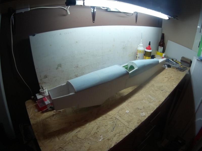

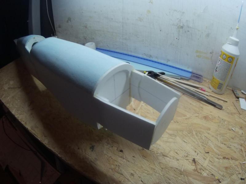

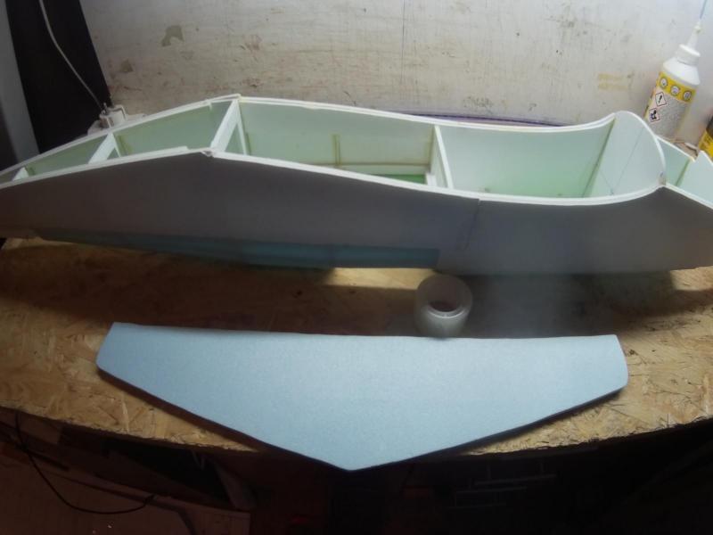

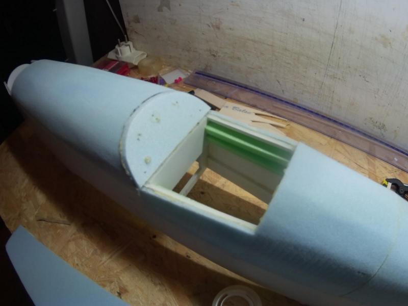

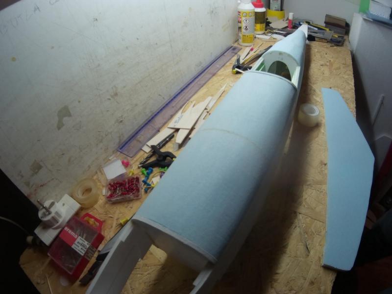

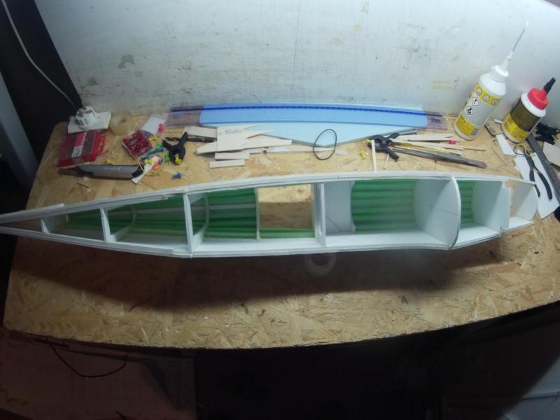

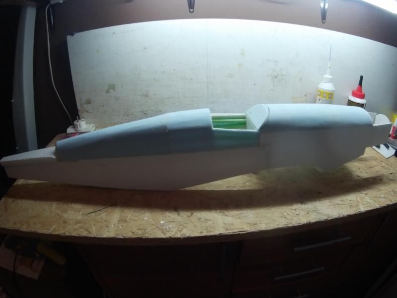

model Opublikowano 12 Grudnia 2017 Opublikowano 12 Grudnia 2017 Witam wszystkich, dziś chciałem pochwalić się pracami nad budową Mustanga P 51 D z planów marataka. W planach mamy doczynienia z modelem typowo z balsy i sklejki , ja natomiast będę go budował przede wszystkim z depronu ,styropianu, pianki ala flitetest, tu i ówdzie listewki balsa i sklejka. Samolot będzie miał rozpiętość 1200mm w zaokrągleniu, chciałbym w nim wykonać chowane podwozie, lotki oraz klapy, co do wyposażenia to jeszcze nie wiem co zastosuje (zależy jaka wyjdzie waga, według planów to 2 kg na gotowo ze silnikiem spalinowym ) przy mojej technice myślę że wyjdzie mniej, będzie to samolot o napędzie elektrycznym 350-400 W i pakiet 4 s ? A teraz o tym co udało mi się skleić do tej pory, boki kadłuba w orginale są wykonane ze sklejki 3 mm ja zastosowałem w tym przypadku piankę ala flitetest 3mm, to samo tyczy się wręg, góra została oklejona depronem 3 mm , wcześniej pomiędzy wręgi powklejałem paski depronu 6 mm w celu wzmocnienia konstrukcji ale także żeby zapobiec zapadnięciu się poszycia po oklejeniu , przód wyszlifowany wstępnie, na początku góra miała być otwierana w celu wkładania pakietu do środka ale zastanawiam się czy pakietu jak i całej reszty nie wkładać od dołu ? mamy tam dużo miejsca a góry nie musiał bym rozcinać niepotrzebnie. Statecznik poziomy sklejony z trzech warstw, boki depron 3 mm środek pianka twarda, całość jest jednak trochę wiotka i będę musiał wkleić listewkę sosnową w celu wzmocnienia i usztywnienia, w dalszej kolejności będę wykonywał statecznik pionowy a następnie przejdę do prac związanych z zamontowaniem silnika. Wszelkie sugestie i rady mile widziane, krytyka też nie zaszkodzi 1
zbjanik Opublikowano 12 Grudnia 2017 Opublikowano 12 Grudnia 2017 Dawid- wygląda to dobrze. Faktycznie- szkoda ruszać tej fajnej góry kadłuba. Na pewno jakoś wzmocnisz pusty na razie przedział silnikowy, prawda? To najbardziej narażone na uszkodzenia miejsce, no i będzie niosło sam silnik, pakiet itd.. Jak chcesz wykończyć powierzchnię- wspomniałeś o oklejaniu- czym?
Marcin K. Opublikowano 12 Grudnia 2017 Opublikowano 12 Grudnia 2017 Podoba mi się to!! Kibicuje choć szkoda że napęd el... No ale gusta;) mógłbyś przesłać lub podać gdzie można dostać plany?
model Opublikowano 12 Grudnia 2017 Autor Opublikowano 12 Grudnia 2017 Cześć chłopaki, co do planów to znalazłem je na outerzone, tam wpisujesz w wyszukiwarkę marataka i masz całą listę różnych modeli na drugiej stronie masz 3 rodzaje Mustangów, od najmniejszego do największego, co do wersji spalinowej to nie mówię nie ale byłby to wtedy mój pierwszy model spalinowy ( do tej pory mam styczność tylko z silnikami elektrycznymi). Zobaczymy jak samolot będzie się spisywał po sklejeniu i oblataniu jeśli wszystko poszło by po mojej myśli to zastanowił bym się nad samolotem w wersji oryginalnej balsa +sklejka ( tylko ta waga mnie przeraża czy nie wyszedł by klocek 2 kg według planów) a najcięższy mój model waży 1400g. Co do przedziału silnikowego to jak najbardziej przód będzie wzmacniany listewkami + dodatkowa wręga że sklejki 3 mm do montażu silnika, ale żeby to zrobić będę musiał na ten czas odciąć górę i przykleić ja po wszystkim. Co do wykończenia modelu to oklejanie papierem śniadaniowym bądź japońską a co powiecie na położenie włókna szklanego i epidianu ( jedna warstwa potem szlifowanie i szpachlowanie aż do nadania wysokiej gładkość? Napewno wzmocni to konstrukcje i będzie ładnie wyglądać po pomalowaniu ale boję się o duży wzrost wagi ( aczkolwiek nigdy nie kładłem maty i żywicy na modelu i nie mam w tym doświadczenia) Jeśli możecie doradzcie mi coś.

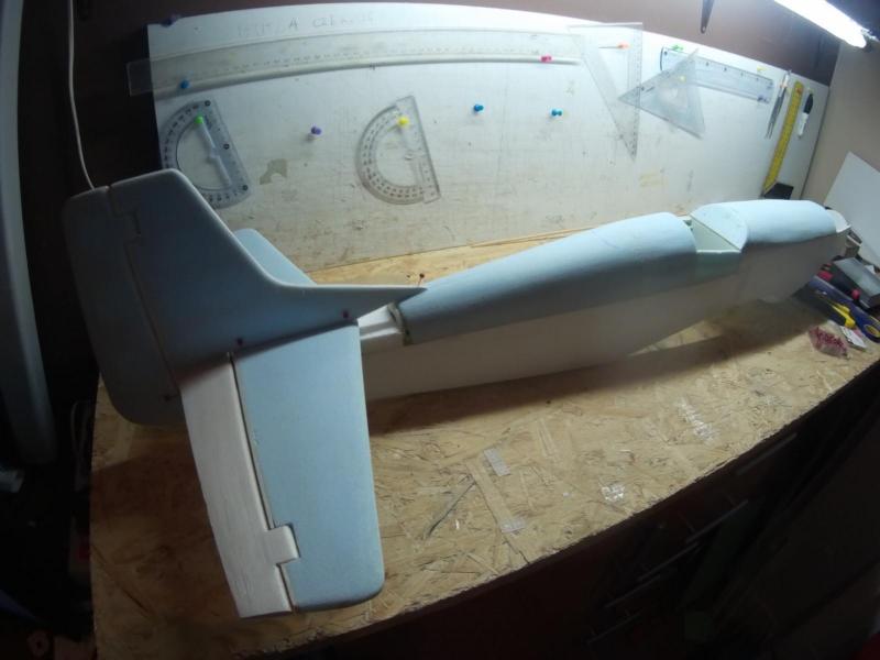

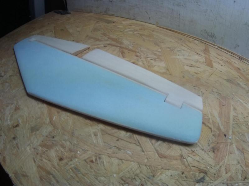

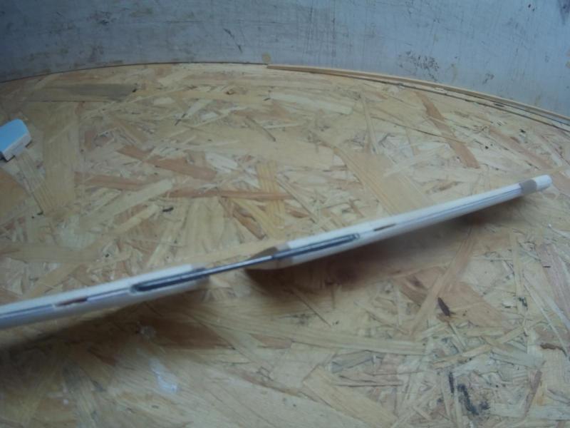

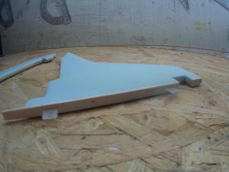

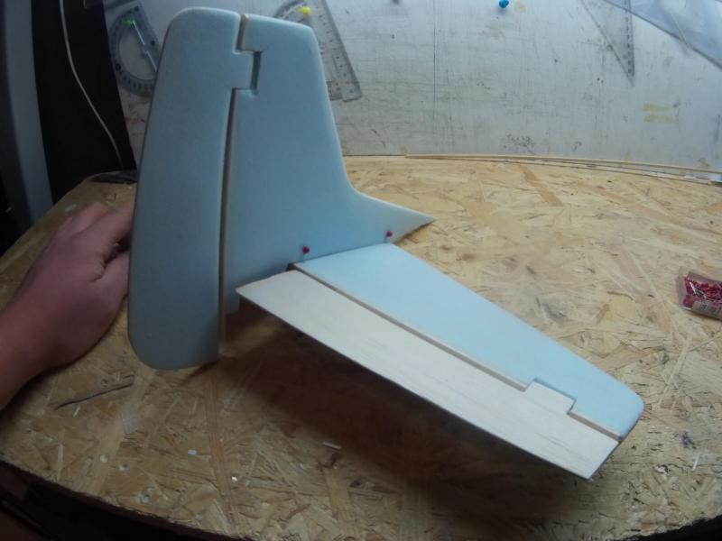

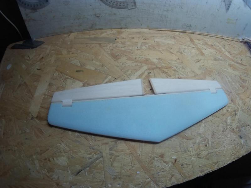

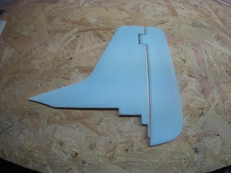

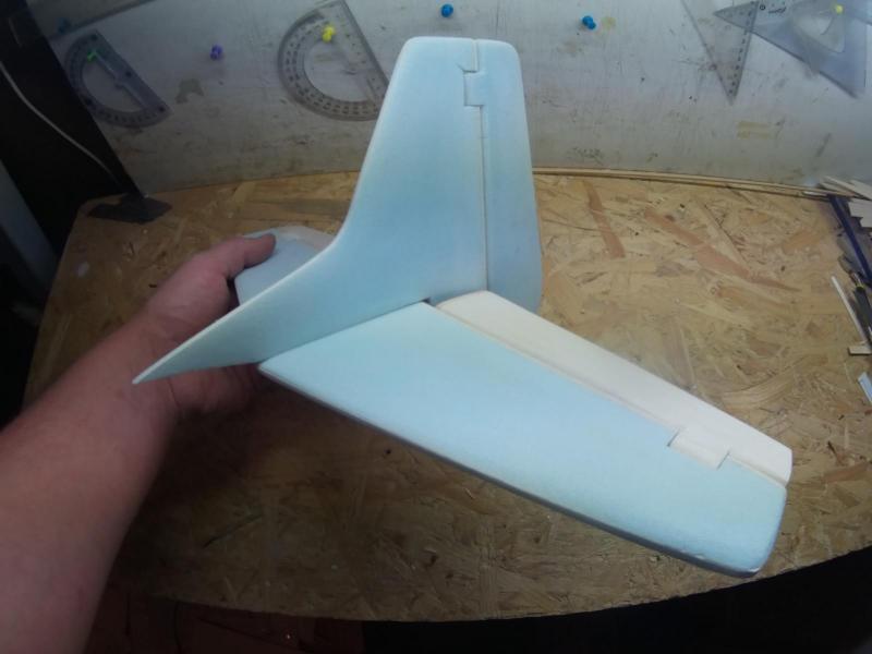

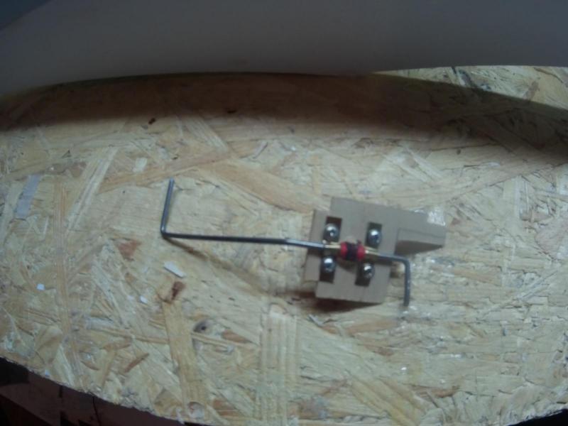

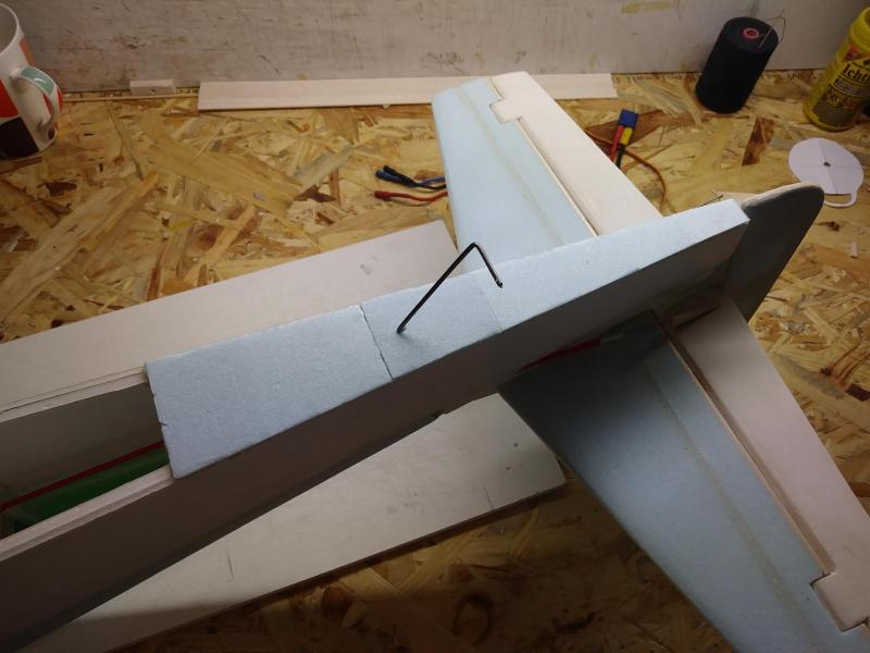

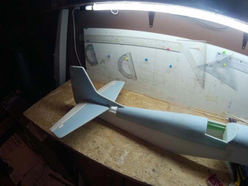

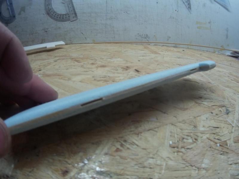

model Opublikowano 15 Grudnia 2017 Autor Opublikowano 15 Grudnia 2017 Cześć, stateczniki gotowe. Poziomy jak i pionowy sklejony z wyażurowanej wcześniej twardej pianki 3 mm i obustronnie oklejonej depronem 3 mm, statecznik poziomy musiałem wzmocnić jak wcześniej wspominałem ponieważ środek za mocno powycinałem, w stateczniku pionowym zostawiłem grubsze poprzeczki co poskutkowało dużo większą sztywnością , końcówki sterów zrobione z balsy 8 mm wyszlifowane w stożek i połączone ze sobą drutem fi 2, końcówka statecznika pionowego również balsa ale 2 mm obustronnie podklejona depronem 3 mm o zeszlifowana, na razie całość zamocowana na szpileczki w ramach prezentacji, trzeba jeszcze wkleić dźwigienki bodwenów i powklejać kawałki twardego styropianu w ramach oprofilowania końca kadłuba, w międzyczasie zrobiłem sobie goleń tylnego podwozia będzie ono działać razem ze sterem kierunku. Planowałem i planuje dać na ogon serwa tower pro 9 g , co wy na to ,czy coś innego byście zasugerowali ? głównie chodzi mi o serwo kierunku + goleń czy wytrzyma starty i lądowania?

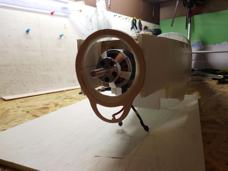

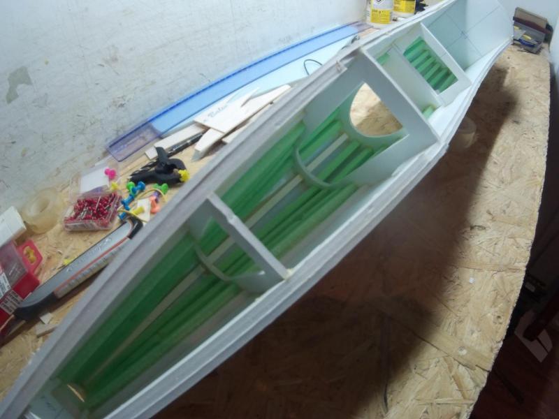

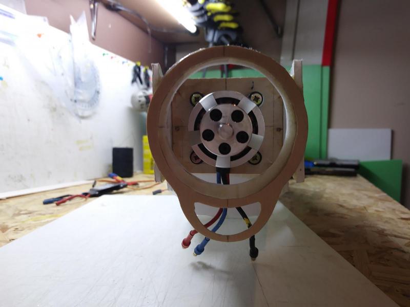

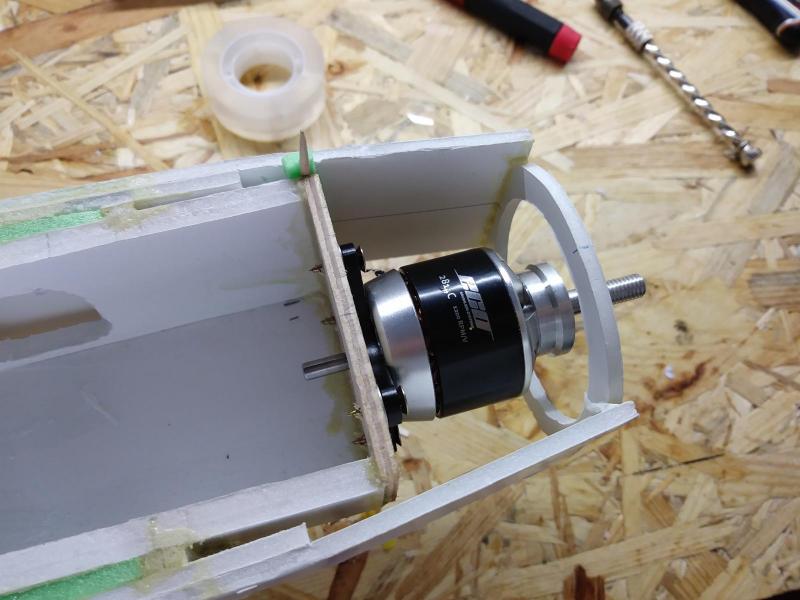

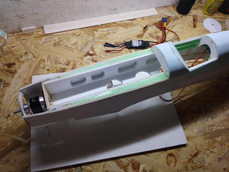

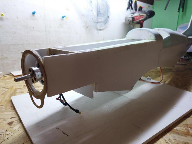

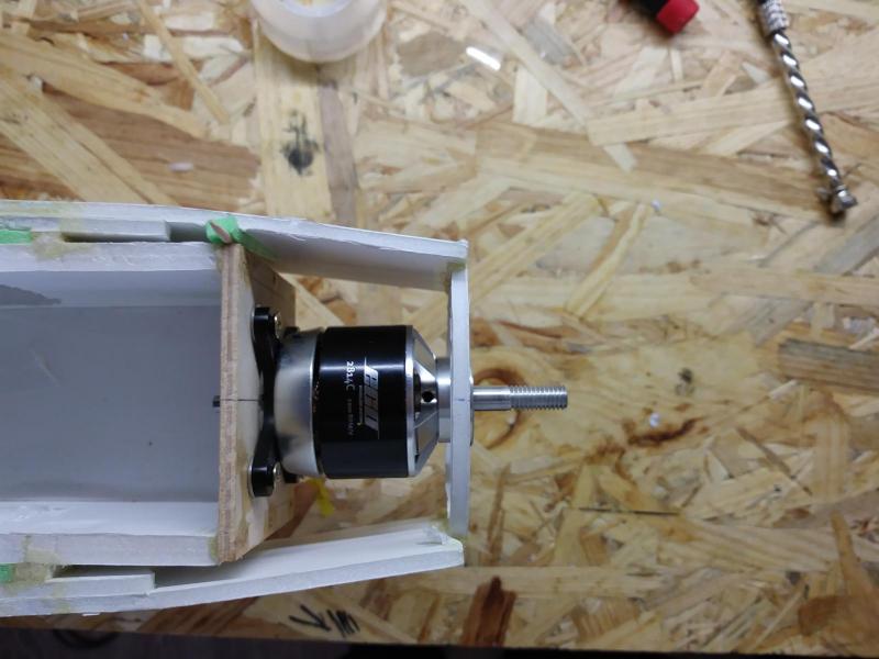

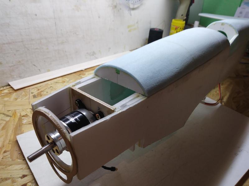

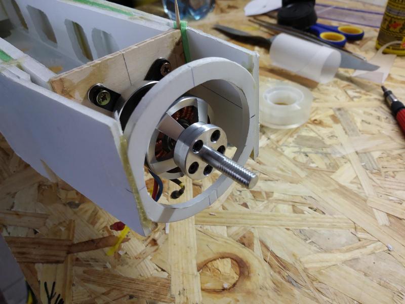

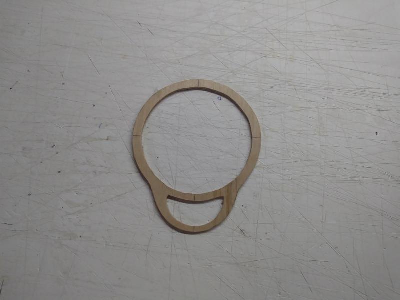

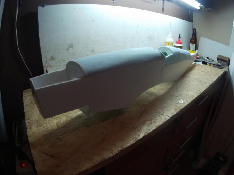

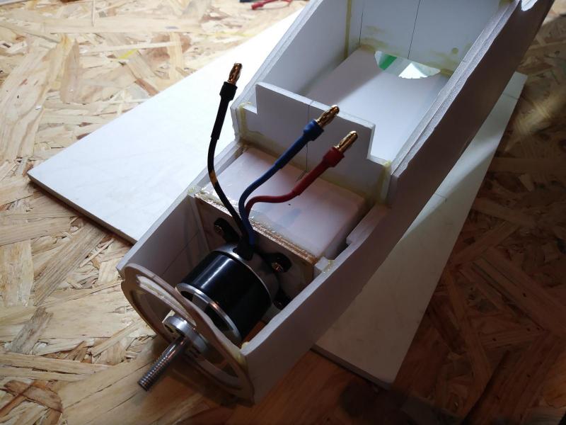

model Opublikowano 24 Lutego 2018 Autor Opublikowano 24 Lutego 2018 Cześć, znów ruszyły prace nad mustangiem, tym razem zająłem sie wklejeniem ,,domku" dla pakietu i wregi silnikowej ze sklejki 3mm szczeline pomiedzy domkiem a kadłubem wypelnilem depronem . W dalszej kolejności zamontowalem silnik , na razie bedzie to dualski 2814 1200kv jako tester waga 103g bez piasty, z przedniej wregi wyciolem sirodek i nakleilem wrege wycietą ze sklejki 1,5 mm wraz z wycietym wlotem powietrza silnik według planów pochyliłem w dół około 1,5 stopnia. Zostalo teraz wklejenie klocków z twardego steropianu pomiedzi przednie wregi i szlifowanie azeby nadac kadłubowi ostateczny wyglad. Ps wrega ze sklejki troszke odklejona ale to na czas zdjęć ściągnąłem zaciski . Także wszystko pod kontrolą
Gość Opublikowano 24 Lutego 2018 Opublikowano 24 Lutego 2018 Wkleiłbym jakieś wzmocnienie w postaci listwy balsowej (i pomyślał o zabezpieczeniu wkrętów)
Marcin K. Opublikowano 24 Lutego 2018 Opublikowano 24 Lutego 2018 O tym samym pomyślałem. Dodaj trójkąty wzmacniające między blokami kadłuba a wrega sionikowa
model Opublikowano 25 Lutego 2018 Autor Opublikowano 25 Lutego 2018 Wrega silnikowa nie tylko przyklejona jest do pianki ale także wzmocniona 6 koleczkami dookoła wregi ktore wchodzą w pianke jakies 4 cm , niemniej jak najbardziej górę trzeba bylo by wzmocnić tak jak mówicie. Po prostu głowa moja bardziej byla zaprzatnieta przednia wregą. Co do wkrętów to i tak jeszcze musze coś wymyślić , jakąś ściankę zaporowa która zabezpieczyła by w jakis sposób pakiet przed wbiciem sie w wał silnika który wystaje nam od sirodka w czasie twardego ladowania.
poharatek Opublikowano 25 Lutego 2018 Opublikowano 25 Lutego 2018 Teraz to trochę "po ptokach" (bo raczej nie masz w tym momencie dostępu do wręgi silnikowej, żeby w niej otwory wywiercić), ale na przyszłość polecam coś takiego: http://sklep.modelarnia.pl/p85,obsada-sruby-m3-mpj1004.html (w wersji "niskiej"). Bo mocowanie silnika o mocy 350W na wkrętach to prowizorka jak cholera jest...
