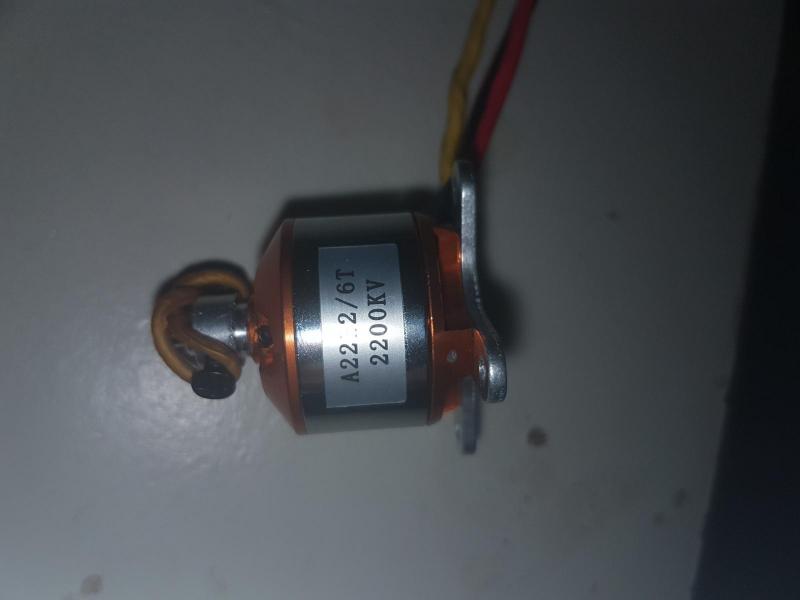

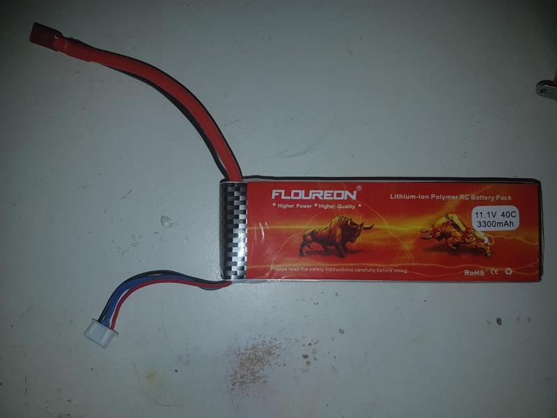

Karolek98 Opublikowano 23 Grudnia 2017 Opublikowano 23 Grudnia 2017 Witam! Jak wiadomo ostatnio spalilem odbiornik Lecz juz zaczolem cos planowac do zbudowania. Zaczolem miedzyinnymi zbierac potrzebne materialy jak gesty styropian, patyczki itp. Myslac o tym i ogladajac filmiki o modelach na YT zauwazylem ze wiekszosc modeli uzywa mniejsze baterie kiedy ja posiadam 250 gramowy pakiet 3 baterii LIpo (3300mAh). Naszedl mnie strach ze przez rozmiar i ciezar tej baterii nie uda mi sie wzniesc modelu w powietrze. Co o tym myslicie? Czy macie moze jakies porady np. jaki samolot moglbym zbudowac aby to wzmiesc albo co dokupic?
robertus Opublikowano 23 Grudnia 2017 Opublikowano 23 Grudnia 2017 Zbuduj po prostu większy model, to uniesie tą ciężka baterię
marcinolesno Opublikowano 23 Grudnia 2017 Opublikowano 23 Grudnia 2017 Zbuduj po prostu większy model, to uniesie tą ciężka baterięAle silnik tez zbyt wiele nie uciagnie wiec z ta wielkoscia nie poszaleje. Wysłane z mojego WAS-LX1 przy użyciu Tapatalka

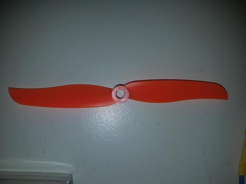

maxiiii Opublikowano 23 Grudnia 2017 Opublikowano 23 Grudnia 2017 Jak masz styropian i patyczki to może zrobisz latające skrzydło. Proste w budowie, kretoodporne i trochę trudniejsze w lataniu niż zwykły samolot. Potrzebujesz jeszcze dwóch serw. A jakie to śmigło? Z dwóch kawałków styropianu możesz wyciąć takie 120 lub nawt 160 cm. Na takim silniku też będą latać. Chociaż do tego silnika raczej stawiałbym nie więcej niż 120 .
robertus Opublikowano 23 Grudnia 2017 Opublikowano 23 Grudnia 2017 Samolot potrzebuje głównie skrzydła. Z tym wyposażeniem zrobiłbyś coś w stylu funcuba o rozpietości 100cm -120cm i by ładnie latało. Ciągu do 700g, całkiem przyzwoity osprzęt. 1
Karolek98 Opublikowano 23 Grudnia 2017 Autor Opublikowano 23 Grudnia 2017 Ale silnik tez zbyt wiele nie uciagnie wiec z ta wielkoscia nie poszaleje. Wysłane z mojego WAS-LX1 przy użyciu Tapatalka co proponujesz w takim razie zrobic? nowa baderia, inny silnik albo moze 2 czy wieksze smiglo?

marcinolesno Opublikowano 23 Grudnia 2017 Opublikowano 23 Grudnia 2017 co proponujesz w takim razie zrobic? nowa baderia, inny silnik albo moze 2 czy wieksze smiglo?Ile ciagu ma ten silnik na tym smigle i reglu? Dostosuj cos wagowo do mozliwosci silnika, może jakiś gornoplat z depronu? Ja teraz robię samoloty z płyt PP 3mm i dosyć lekkie wychodzą. Np trenerek 180cm gotowy do lotu 1500g Wysłane z mojego WAS-LX1 przy użyciu Tapatalka

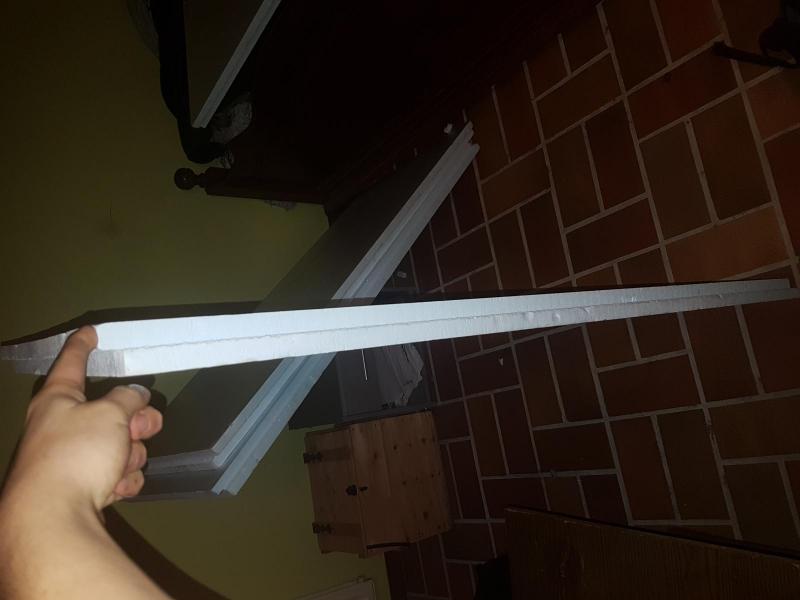

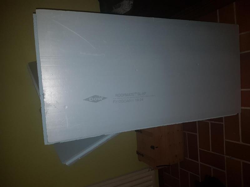

Karolek98 Opublikowano 23 Grudnia 2017 Autor Opublikowano 23 Grudnia 2017 Jak masz styropian i patyczki to może zrobisz latające skrzydło. Proste w budowie, kretoodporne i trochę trudniejsze w lataniu niż zwykły samolot. Potrzebujesz jeszcze dwóch serw. A jakie to śmigło? Z dwóch kawałków styropianu możesz wyciąć takie 120 lub nawt 160 cm. Na takim silniku też będą latać. Chociaż do tego silnika raczej stawiałbym nie więcej niż 120 . Smiglo to 156mm/6" Tez mialem w planie zbudowac Fly-wing lecz niebardzo ogarniam jak to działa. Posiadam 4 takie panele styropianowe 1245×615×38 1033g
marcinolesno Opublikowano 23 Grudnia 2017 Opublikowano 23 Grudnia 2017 Nie masz tego napędu przypadkiem z odzysku z jakiegos drona? Wysłane z mojego WAS-LX1 przy użyciu Tapatalka
Karolek98 Opublikowano 23 Grudnia 2017 Autor Opublikowano 23 Grudnia 2017 Nie masz tego napędu przypadkiem z odzysku z jakiegos drona? Wysłane z mojego WAS-LX1 przy użyciu Tapatalka Zgadza sie, ten naped jest z drona..
marcinolesno Opublikowano 23 Grudnia 2017 Opublikowano 23 Grudnia 2017 Kup mniejszy pakiet i zrob jakiegoś malucha z tych plyt, nie rob ciezszego niz 1,5x max ciagu silnika. Wysłane z mojego WAS-LX1 przy użyciu Tapatalka
poharatek Opublikowano 23 Grudnia 2017 Opublikowano 23 Grudnia 2017 Silnik to typowa "parkjetówka" - pod parkjety i pylony, Cokolwiek zbudujesz - napędzone tym będzie bardzo szybkie. Inna rzecz, że przy takim kV mocowanie śmigła na propsaverze to proszenie się o kłopoty. Kup sobie silnik o tym samym rozmiarze, ale niższym kV - około tysiąca np. ten. https://abc-rc.pl/silnik-abc-power-a2212-1000kv-195w , albo ten https://www.banggood.com/1000KV-Brushless-Motor-3_17mm-Shaft-Electric-Motor-p-1102054.html?rmmds=search&cur_warehouse=CN - ze śmigłem 10x5 - będzie w sam raz do jakiegoś depronowego trenerka. 1
robertus Opublikowano 23 Grudnia 2017 Opublikowano 23 Grudnia 2017 lepsze by były podklady pod panele lub climapor gr -6 -7mm.

Karolek98 Opublikowano 23 Grudnia 2017 Autor Opublikowano 23 Grudnia 2017 Silnik to typowa "parkjetówka" - pod parkjety i pylony, Cokolwiek zbudujesz - napędzone tym będzie bardzo szybkie. Inna rzecz, że przy takim kV mocowanie śmigła na propsaverze to proszenie się o kłopoty. Kup sobie silnik o tym samym rozmiarze, ale niższym kV - około tysiąca np. ten. https://abc-rc.pl/silnik-abc-power-a2212-1000kv-195w , albo ten https://www.banggood.com/1000KV-Brushless-Motor-3_17mm-Shaft-Electric-Motor-p-1102054.html?rmmds=search&cur_warehouse=CN - ze śmigłem 10x5 - będzie w sam raz do jakiegoś depronowego trenerka. Rzecz w tym ze ja sie boje ze przez wielkosc i ciezar baterii moj model niepoleci, a nie to ze bedzie za szybki. Propsaver moge zawsze zamienic na wersje stałą wiec o to sie nie trzeba martwic.

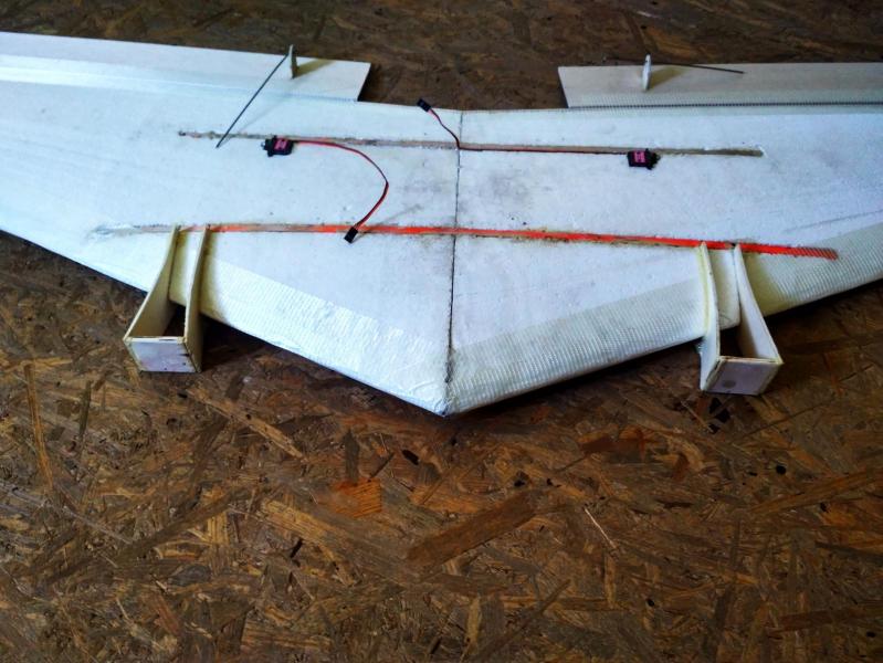

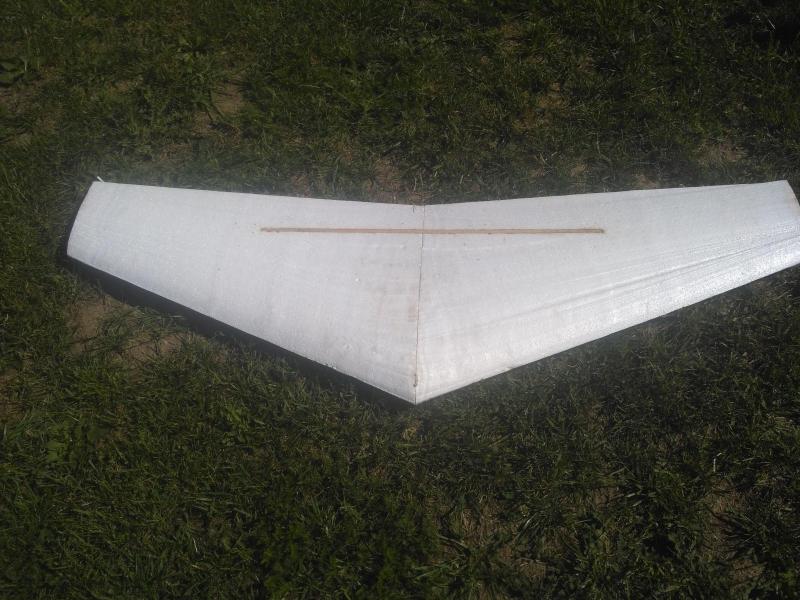

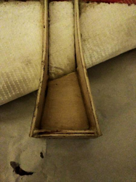

Poli25 Opublikowano 25 Grudnia 2017 Opublikowano 25 Grudnia 2017 Ja buduje podobne skrzydło z tą różnicą że na dwóch silnikach. Waga jaką chcę uzyskać to max 800gr. Poniżej kilka fotek.
