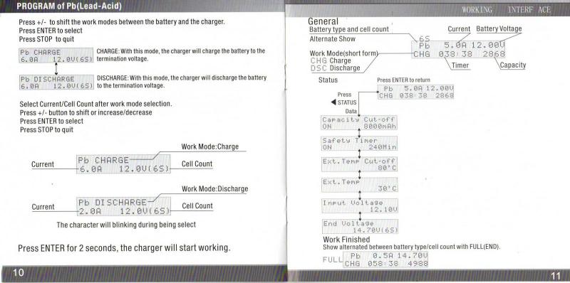

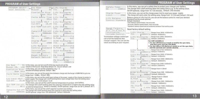

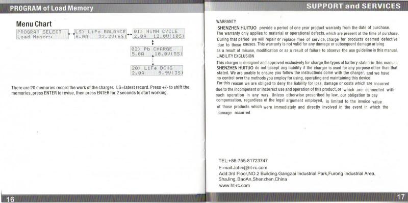

maxiiii Opublikowano 29 Grudnia 2017 Opublikowano 29 Grudnia 2017 Brakowało mi ostatnio ładowarki z możliwością sprawdzenia oporności wewnętrznej cel więc zakupiłem eksperymentalnie u naszych przemiłych sąsiadów nową ładowarkę dostępną u nich od niedawna jaką jest HTRC B6V2. Jest to chiński klon znanej już wszystkim ładowarki imax b6 ze zmienionym oprogramowaniem. LINK I jak się okazało po pierwszych testach był to udany zakup. Najpierw na znanych pojemnościach sprawdziłem wskazanie pojemności celi, wyszło dokładnie tak jak powinno bez żadnych zakłamań. Potem testowanie oporności cel i te które były już rozjechane miały o wiele większą oporność niż te nowe czy też sprawne. Miłym zaskoczeniem była możliwość ustawienia minimalnego napięcia do jakiego ma być rozładowana cela, można ustawić od chyba 2,5V do 3,8V. Ładowarka może służyć też jako zasilacz z ograniczeniem prądowym a także jako ładowarka różnych akumulatorów takich jak lipo, life, lion czy też lihv. Może służyć też do ładowania akumulatorów smart(chociaż nawet nie wiem jak się je ładuje bo ich nie mam:) Ogólnie zakup uważam za udany . Poniżej podaję zeskanowaną instrukcję może kogoś to ucieszy:) 2

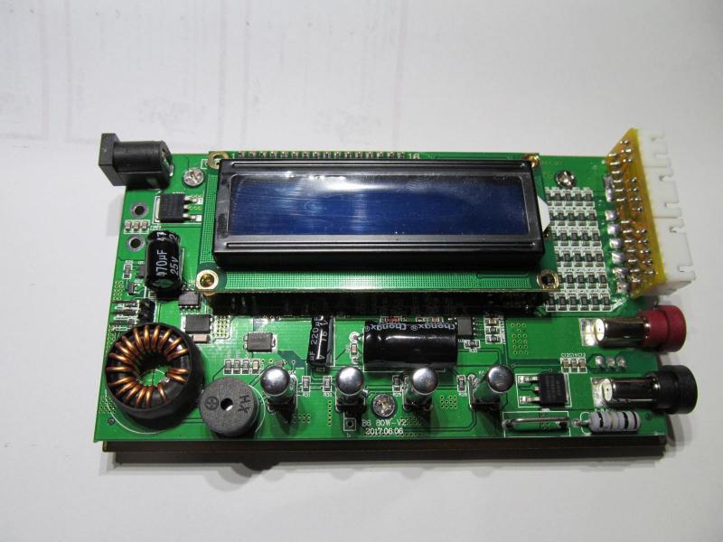

maxiiii Opublikowano 5 Stycznia 2018 Autor Opublikowano 5 Stycznia 2018 Nie wytrzymałem i rozebrałem. Miłe zaskoczenie wszystkie luty bardzo ładne a elementy równiutko polutowane. Całością steruje nie jakiś novuton czy prosta armega a trochę nowszy i szybszy stm8.

andgdy Opublikowano 14 Grudnia 2019 Opublikowano 14 Grudnia 2019 Witam. Ile ta ładowarka ma danych do przechowywania. Chodzi mi ile mogę zaprogramować akumulatorów? Pozdrawiam. Andrzej
EloMajek Opublikowano 15 Grudnia 2019 Opublikowano 15 Grudnia 2019 Jest zakładka load memory i tam ona zapamiętuje tak jakby 20 ostatnich ustawień ładowań bo zapisać się nie da albo nie umiem
