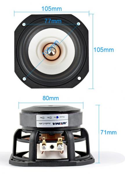

JADAR62 Opublikowano 11 Października 2018 Autor Opublikowano 11 Października 2018 Jednak jakość dźwięku nie dawała mi spokoju. Próba wmówienia sobie, że jest dobrze, się nie powiodła. Zamówiłem takie głośniki - sztuk dwie - bo.....są dwa wyjścia na modulatorze. Będą pracowały w obudowie zamkniętej, o objętości zmniejszonej do 2 litrów.

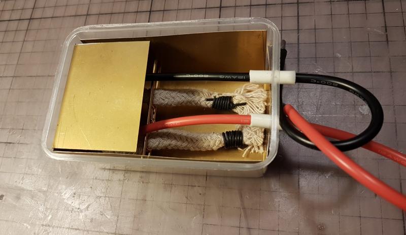

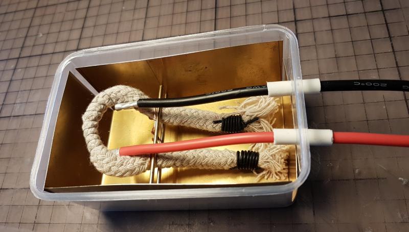

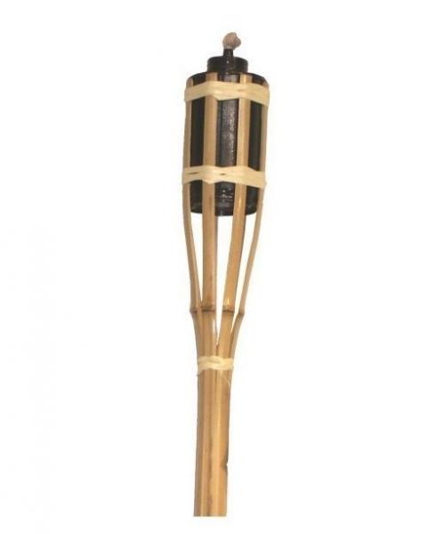

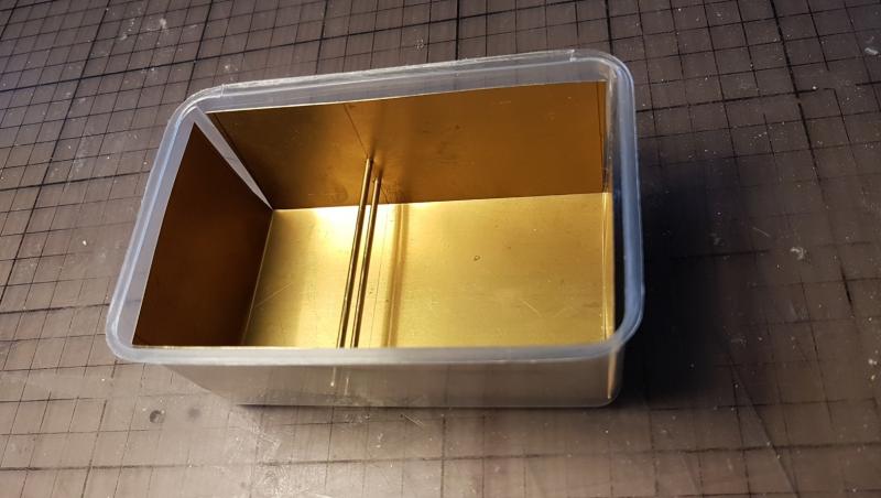

JADAR62 Opublikowano 14 Października 2018 Autor Opublikowano 14 Października 2018 Jednak musiałem zmodyfikować wytwornicę dymu. Tak dla bezpieczeństwa, aby nie było pożaru. Wstawiłem ściany z folii miedzianej. Zastosowałem kable zasilające 12AWG. Cieńsze się grzały. Knot z pochodni ogrodowej.

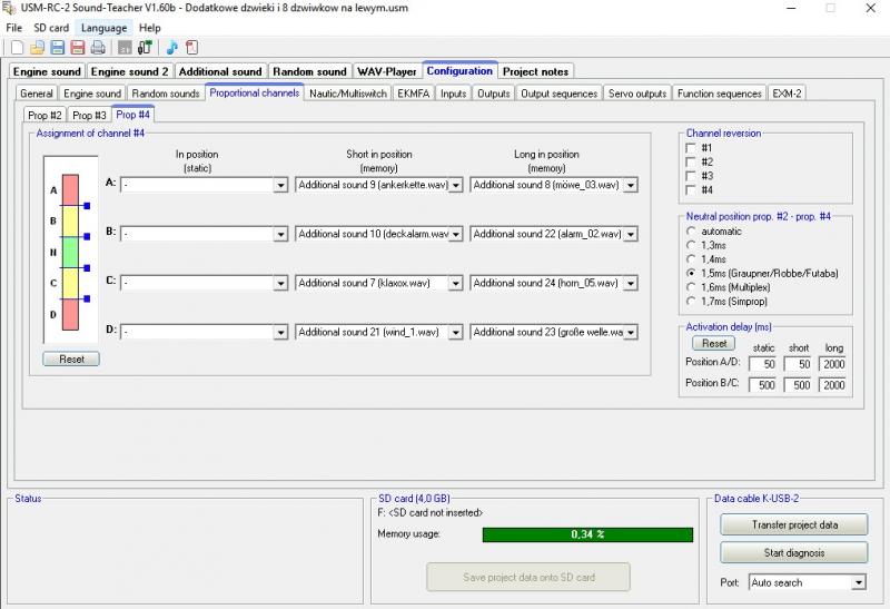

JADAR62 Opublikowano 14 Października 2018 Autor Opublikowano 14 Października 2018 Pierwszy test dymu i dźwięku. Wszystkie elementy mogą być sterowane udzielnie: 1. grzałka ON/OFF 2. obroty dmuchawy - płynnie 3. mechanizm klapkowy - płynnie 4. dźwięk - płynnie 5. obroty silnika śruby - płynnie dzięki temu mogę dobrać takie nastawy, aby zarówno ładnie brzmiało jak i wyglądało. 1

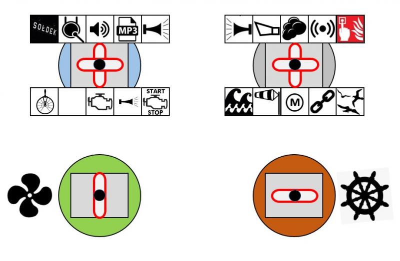

JADAR62 Opublikowano 16 Października 2018 Autor Opublikowano 16 Października 2018 Propozycja piktogramów dla manetek nadajnika.

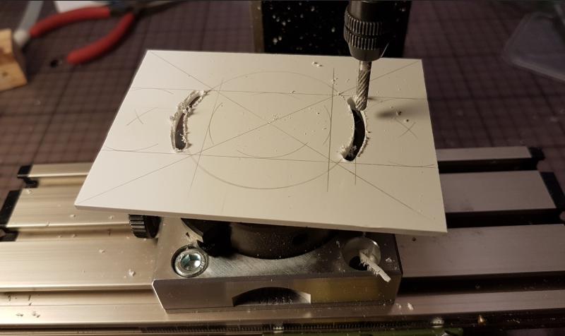

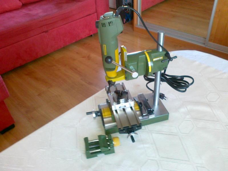

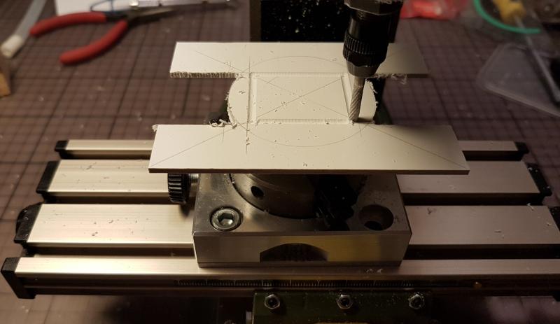

JADAR62 Opublikowano 19 Października 2018 Autor Opublikowano 19 Października 2018 No i trzeba rysunek zmaterializować: 1

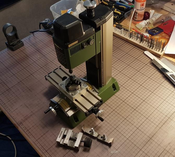

kaszalu Opublikowano 21 Października 2018 Opublikowano 21 Października 2018 Proxxonik daje radę !! Też używam takiego zestawu do prac modelarskich !!
JADAR62 Opublikowano 21 Października 2018 Autor Opublikowano 21 Października 2018 Jest bardzo dobry. Do prac precyzyjnych jest super . Chociaż frezy się łatwo klinują w uchwycie i trzeba wybijać, aby wyjąć. Można dołożyć napęd elektryczny i jest CNC. Tylko ta cena. Echhh.
kaszalu Opublikowano 21 Października 2018 Opublikowano 21 Października 2018 Cena stanowi pewien zgrzyt .... Ale wrażenia z użytkowania niezapomniane !!!
JADAR62 Opublikowano 21 Października 2018 Autor Opublikowano 21 Października 2018 Mój model jest trochę inny:
