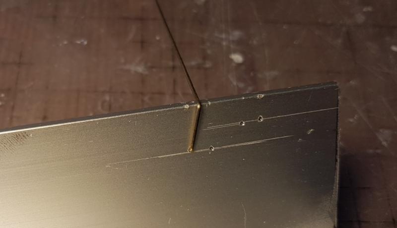

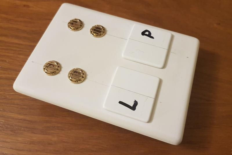

JADAR62 Opublikowano 17 Marca 2019 Autor Udostępnij Opublikowano 17 Marca 2019 szablon do wyginania drutu na kraty. Drut mosiężny 0,8 mm.. i bulaje okratowane... Doliczyłem się, aż 19 bulajów z tego 14 okratowanych. Muszę uzupełnić brak. Odnośnik do komentarza Udostępnij na innych stronach Więcej opcji udostępniania...

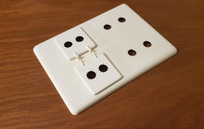

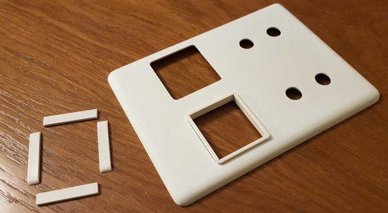

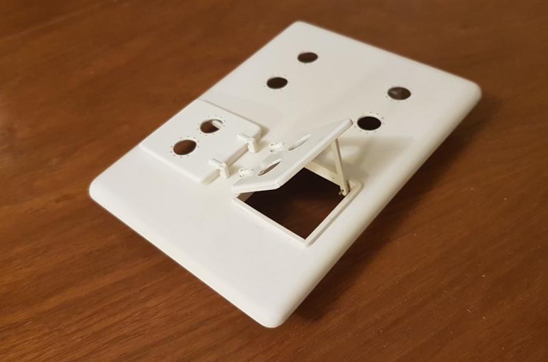

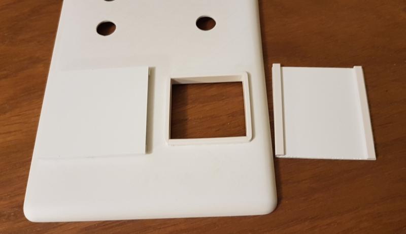

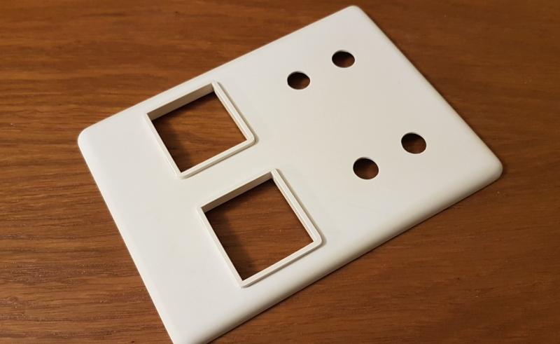

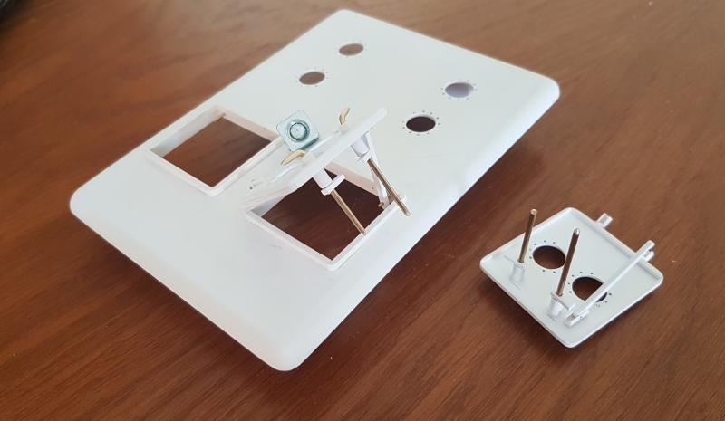

JADAR62 Opublikowano 20 Marca 2019 Autor Udostępnij Opublikowano 20 Marca 2019 Skylighty i zrębnice.... skylighty będą otwierane, gdyż będzie to wyjście dla dźwięku... Odnośnik do komentarza Udostępnij na innych stronach Więcej opcji udostępniania...

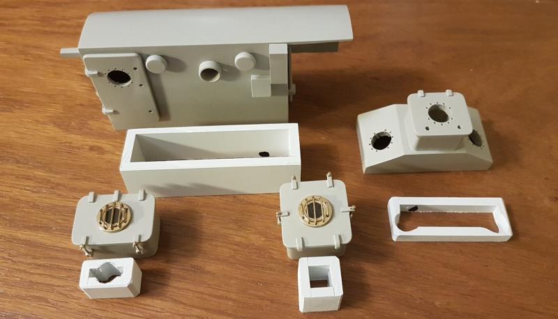

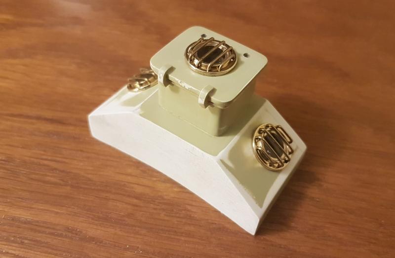

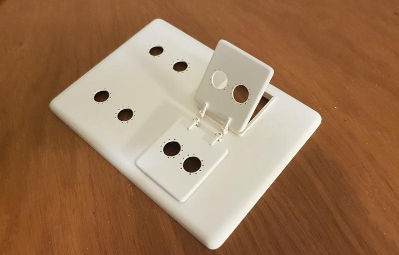

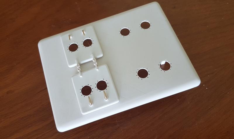

JADAR62 Opublikowano 21 Marca 2019 Autor Udostępnij Opublikowano 21 Marca 2019 Wywierciłem otwory pod kraty w elementach wyposażenia.... ten element do powtórnego malowania... Odnośnik do komentarza Udostępnij na innych stronach Więcej opcji udostępniania...
JADAR62 Opublikowano 23 Marca 2019 Autor Udostępnij Opublikowano 23 Marca 2019 Elementy pokładowe będą zamocowanie poprzez kominksy wewnętrzne. Wewnątrz będzie otwór na oświetlenie. Pewne, czyste i szczelne mocowanie... Odnośnik do komentarza Udostępnij na innych stronach Więcej opcji udostępniania...

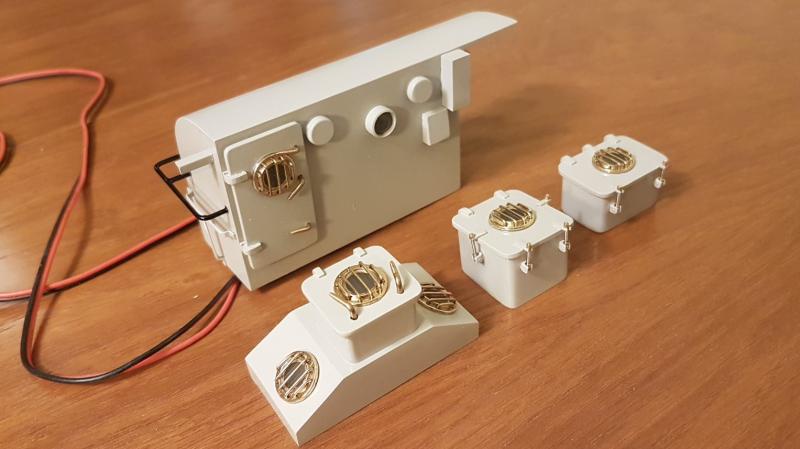

JADAR62 Opublikowano 24 Marca 2019 Autor Udostępnij Opublikowano 24 Marca 2019 Gotowe do montażu, tyle, że jeszcze sobie poczekają. W pomieszczeniu CO2 podłączone zasilanie do reflektora rufowego. Bulaje dla uzyskania szczelności są od środka zalane żywicą. Każdy z tych kominksów będzie miał oddzielne oświetlenie. 1 Odnośnik do komentarza Udostępnij na innych stronach Więcej opcji udostępniania...

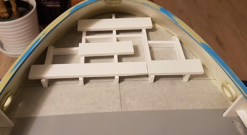

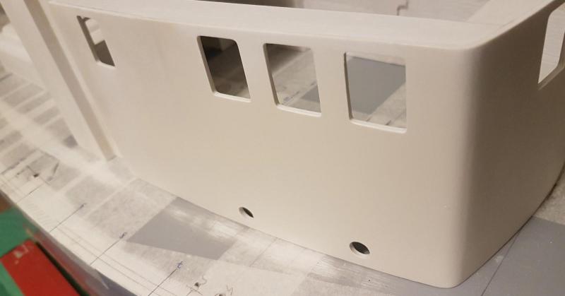

JADAR62 Opublikowano 25 Marca 2019 Autor Udostępnij Opublikowano 25 Marca 2019 Dziś czynność bez widocznego efektu. Takich zresztą model wymaga wielu. Podkleiłem wsporniki nadburcia żywicą w celu ich właściwego przyklejenia.Do tej pory były tylko załapane. Odnośnik do komentarza Udostępnij na innych stronach Więcej opcji udostępniania...

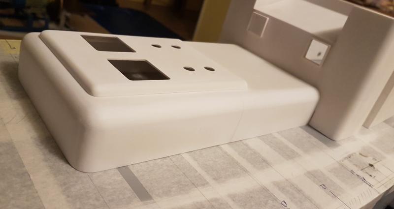

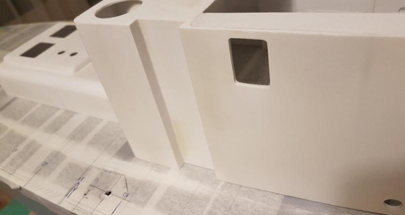

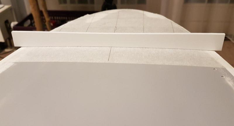

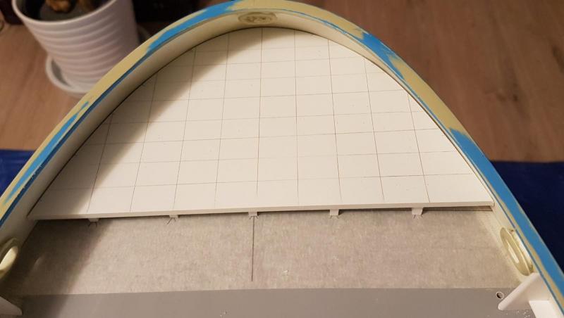

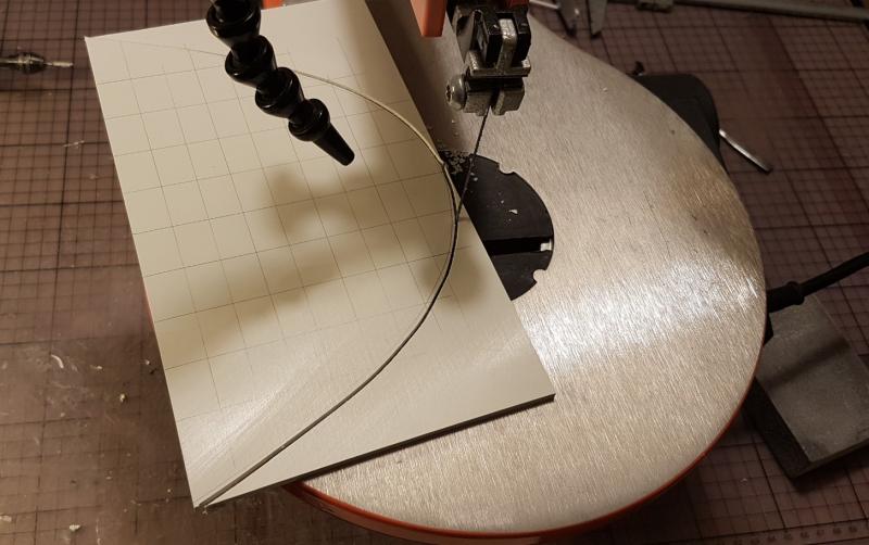

JADAR62 Opublikowano 27 Marca 2019 Autor Udostępnij Opublikowano 27 Marca 2019 Ustaliłem na gotowo wysokość pokładu rufowego. Nad nim musi być miejsce na greting drewniany i na mocowanie rumpla awaryjnego na nadburciu, który powinien się zmieścić ponad gretingiem... wyciąłem pokład z grubsza.. po czym oszlifowałem pasując do wnęki... dopasowałem czoło pokładu rufowego do wypukłości pokładu głównego.... Odnośnik do komentarza Udostępnij na innych stronach Więcej opcji udostępniania...

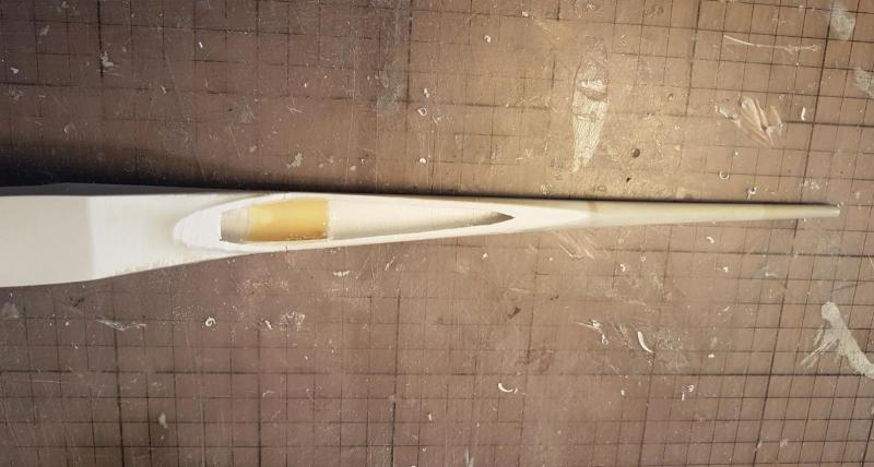

JADAR62 Opublikowano 28 Marca 2019 Autor Udostępnij Opublikowano 28 Marca 2019 Początek sklejania masztu.... i znowu problem. W górnej części są aż 4 lampy. To jest 8 kabli, a rurka ma wewnątrz 3 mm średnicy. Nie mam tak cienkich przewodów. Potrzebny taki co ma z otuliną 0,5-0,6 mm dla jednej żyły. Wychodzi, że muszę się zaopatrzyć w 30 AWG. Odnośnik do komentarza Udostępnij na innych stronach Więcej opcji udostępniania...
fordson Opublikowano 29 Marca 2019 Udostępnij Opublikowano 29 Marca 2019 Cztery lampy , to dla mnie pięć kabli i to w sytuacji gdy każda pali osobno. Nie, nie ma takich cienkich przewodów , tylko nie masz pomysłu. Proponuje użycie drutu nawojowego z jakiejś cewki , o odpowiadającej Ci średnicy . . . Odnośnik do komentarza Udostępnij na innych stronach Więcej opcji udostępniania...
kaczma2 Opublikowano 29 Marca 2019 Udostępnij Opublikowano 29 Marca 2019 Cienkie przewody są w kablu internetowym. Do LED wystarczą druty nawojowe 0,3 naklejone na maszt lub wewnątrz według planu. Odnośnik do komentarza Udostępnij na innych stronach Więcej opcji udostępniania...
BartekSta Opublikowano 29 Marca 2019 Udostępnij Opublikowano 29 Marca 2019 Sprawdź czy nie masz starego przewodu LPT do drukarki... Masz tam milion kolorowych cieniutkich żył. Wysłane z mojego HTC U11 przy użyciu Tapatalka Odnośnik do komentarza Udostępnij na innych stronach Więcej opcji udostępniania...
herkristo Opublikowano 29 Marca 2019 Udostępnij Opublikowano 29 Marca 2019 polecam drut Kynar 0,6mm. Zastosowałem go z powodzeniem do oświetlenia w swoim Halnym. Odnośnik do komentarza Udostępnij na innych stronach Więcej opcji udostępniania...
Francka Opublikowano 29 Marca 2019 Udostępnij Opublikowano 29 Marca 2019 Początek sklejania masztu.... 2019-03-28_232434.jpg i znowu problem. W górnej części są aż 4 lampy. To jest 8 kabli, a rurka ma wewnątrz 3 mm średnicy. Nie mam tak cienkich przewodów. Potrzebny taki co ma z otuliną 0,5-0,6 mm dla jednej żyły. Wychodzi, że muszę się zaopatrzyć w 30 AWG. Są takie u chinczyków nawet z diodami tylko trzeba czekać. Kolory do wyboru - przeslij na pw adres i kolor wyśle 1szt do testu https://pl.aliexpress.com/item/10pcs-lot-0402-SMD-Pre-soldered-micro-litz-wired-LED-leads-resistor-20cm-8-15V-Model/32828552946.html?spm=a2g0s.9042311.0.0.27425c0fuVPKVc Kabli można pociągnąć 5 wspólna masa i 4 plusy Odnośnik do komentarza Udostępnij na innych stronach Więcej opcji udostępniania...
JADAR62 Opublikowano 29 Marca 2019 Autor Udostępnij Opublikowano 29 Marca 2019 Ilość propozycji rozwiązania problemu przerosła moje wszelkie oczekiwania, Dzięki i na pewno skorzystam. Odnośnik do komentarza Udostępnij na innych stronach Więcej opcji udostępniania...

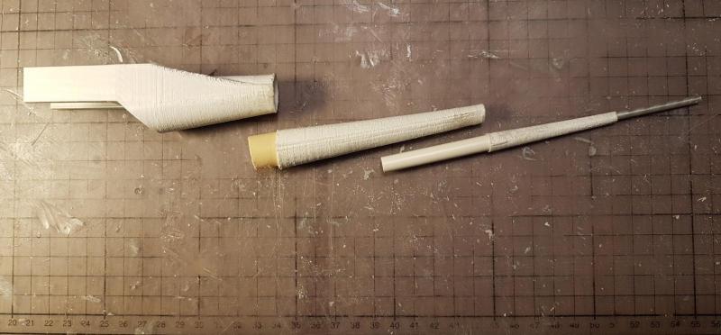

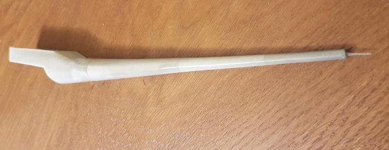

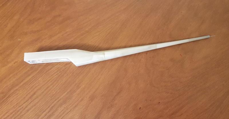

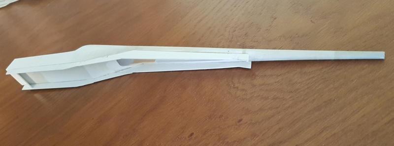

JADAR62 Opublikowano 4 Kwietnia 2019 Autor Udostępnij Opublikowano 4 Kwietnia 2019 Maszt ustawiony, wzmocniony i sklejony. Teraz szpachlowanie i szlifowanie. Masz owinąłem folią, aby wstępnie wygładzić szpachlę... Odnośnik do komentarza Udostępnij na innych stronach Więcej opcji udostępniania...

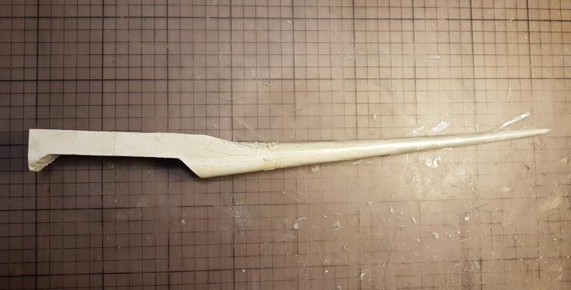

JADAR62 Opublikowano 6 Kwietnia 2019 Autor Udostępnij Opublikowano 6 Kwietnia 2019 Po wyrównaniu i nałożeniu żywicy XTC-3D... Odnośnik do komentarza Udostępnij na innych stronach Więcej opcji udostępniania...

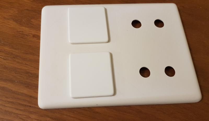

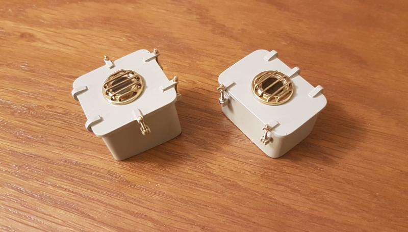

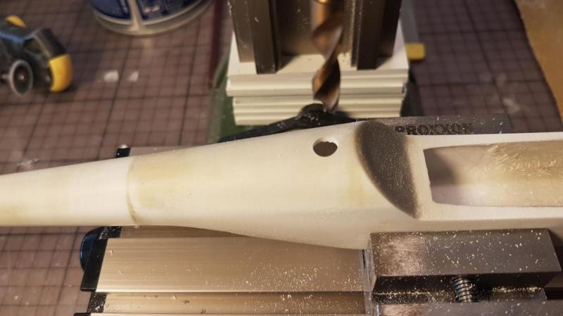

JADAR62 Opublikowano 6 Kwietnia 2019 Autor Udostępnij Opublikowano 6 Kwietnia 2019 Otwór na rurociąg pożarowy... nadałem masztowi ostateczny kształt.... w przerwie wykonywania masztu dokończyłem skylighty maszynowe... Odnośnik do komentarza Udostępnij na innych stronach Więcej opcji udostępniania...

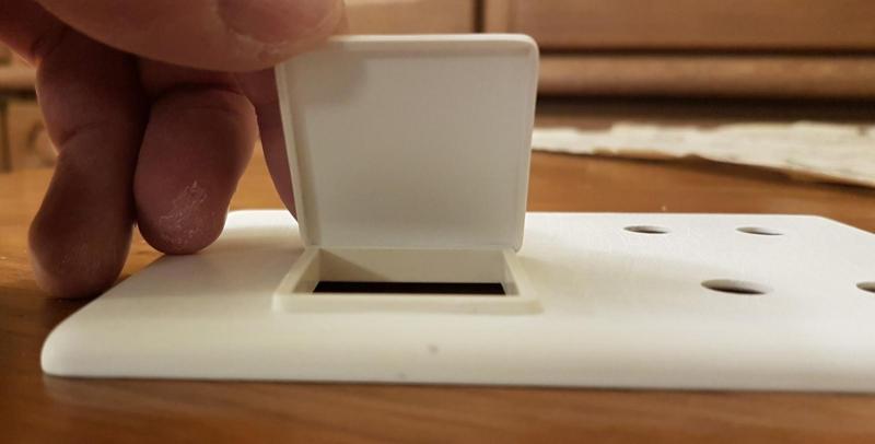

JADAR62 Opublikowano 7 Kwietnia 2019 Autor Udostępnij Opublikowano 7 Kwietnia 2019 Dołożyłem klamki, aby skylighty można było zamknąć w czasie złej pogody .. 1 Odnośnik do komentarza Udostępnij na innych stronach Więcej opcji udostępniania...
