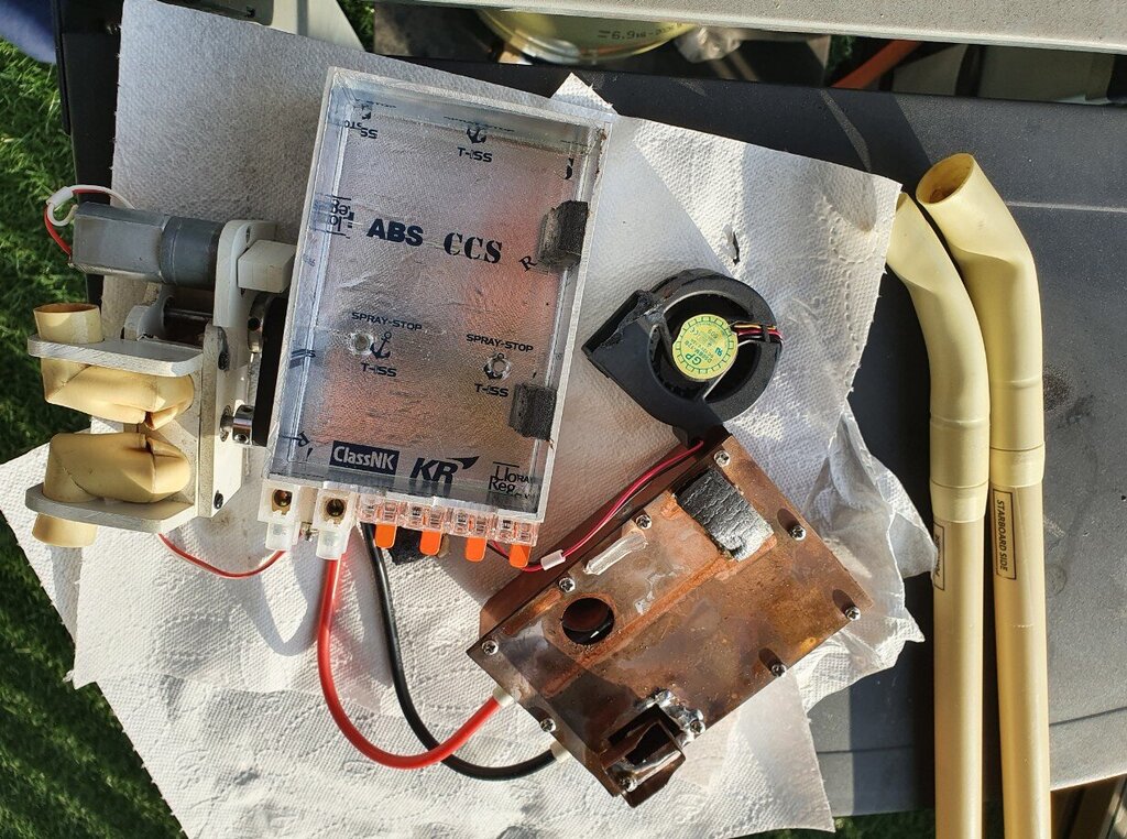

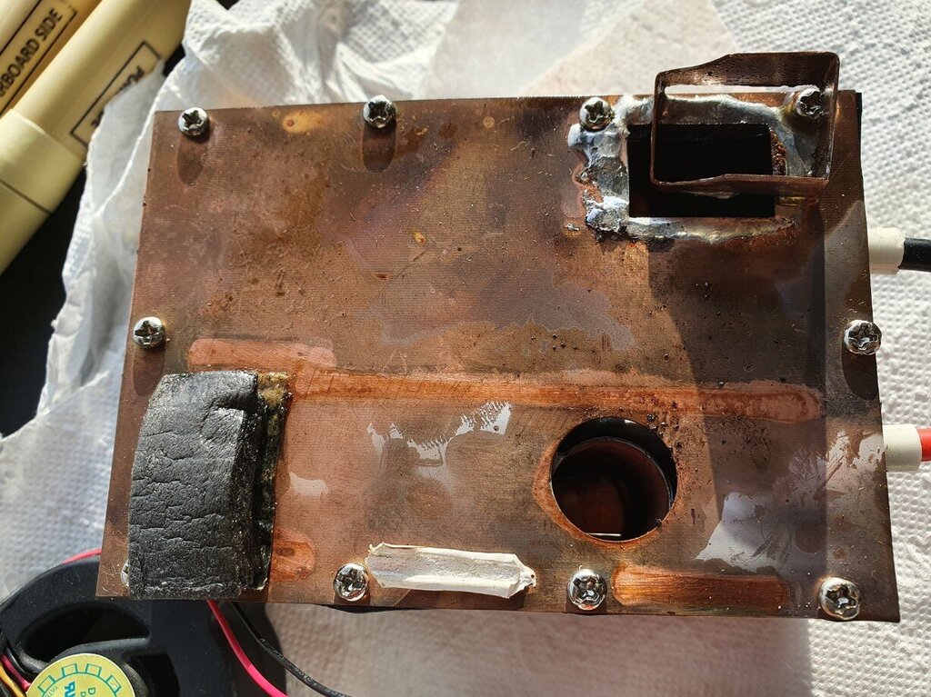

JADAR62 Opublikowano 15 Kwietnia 2021 Autor Opublikowano 15 Kwietnia 2021 Próby z wytwornicą dymu. Dymiło ładnie, ale...krótko. Poszedł duży dym. Trzeba było wszystko szybko zatrzymać, rozłączyć i ..... ugasić. Temperatura wzrosła na tyle, że luty puściły... Powód. Zapewne zbyt wysoki poziom paliwa w zbiorniku. Ten spowodował jego zagotowanie i nadmierny wzrost temperatury. Choć wcześniej robiłem kilka prób bez nadbudówki i było dobrze. Wychodzi, że wytwornica tego typu jest zbyt niebezpieczna. Poza wytwornicą, na szczęście żadnych zniszczeń. Pytanie co teraz? Do następnych testów minie trochę czasu. Pomysłów póki co brak na nowy sposób wytwarzania bezpiecznego dymu. Ech, a miało być tak pięknie.

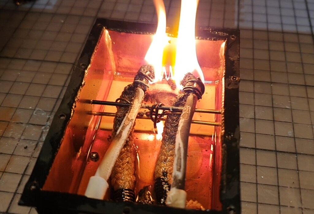

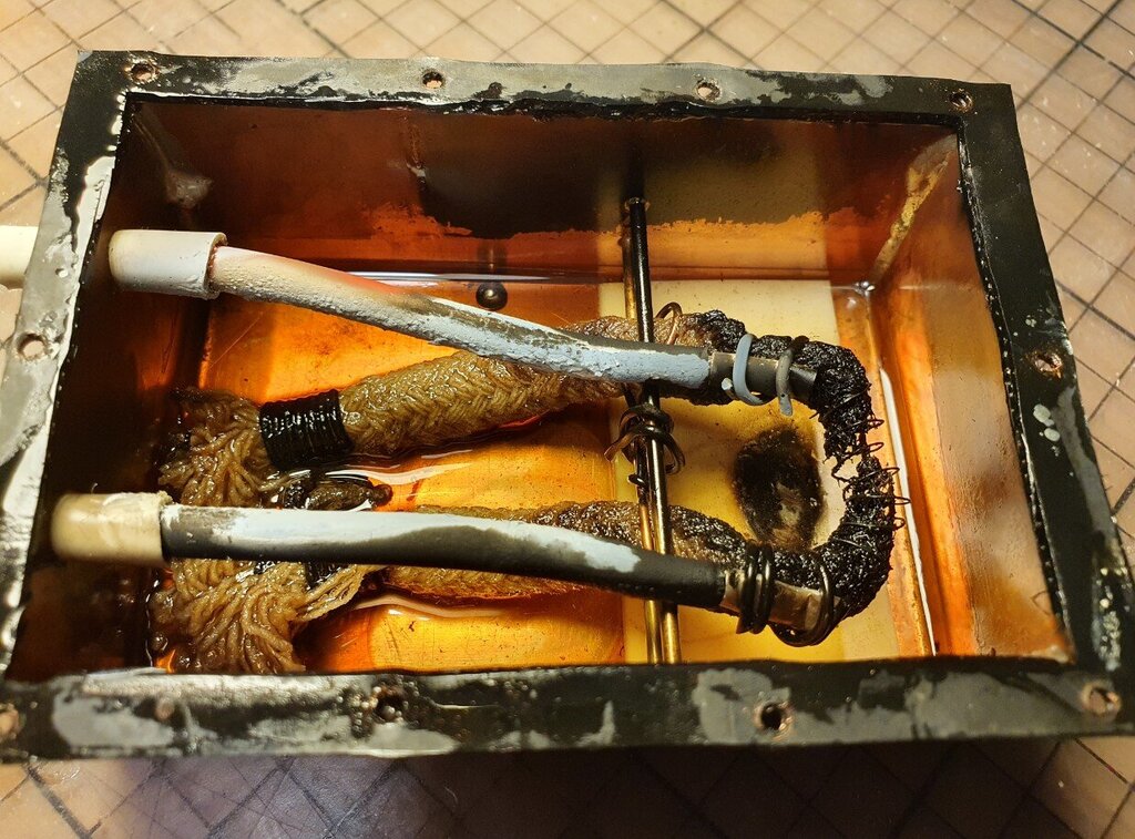

JADAR62 Opublikowano 17 Kwietnia 2021 Autor Opublikowano 17 Kwietnia 2021 Widok po otwarciu wytwornicy dymu. Knot jest całkowicie przepalony.... po podłączeniu napięcia i po krótkiej chwili mierzonej w sekundach następuje zapłon pozostałej części knota.... Drut oporowy jaki założyłem ma oporność 6 omów. Zasilanie to 12V. Co odpowiednio przekłada się na 2A i moc 24W. Zrobię próby z drutem o większej oporności tak, aby obniżyć moc grzewczą.

Francka Opublikowano 18 Kwietnia 2021 Opublikowano 18 Kwietnia 2021 Cały problem był z za wysoką temperaturą , trzeba dobrać może 2 rezystory , lub zrobić regulator temperatury . Goły drut rozgrzany do czerwoności musiał spowodować taki efekt .

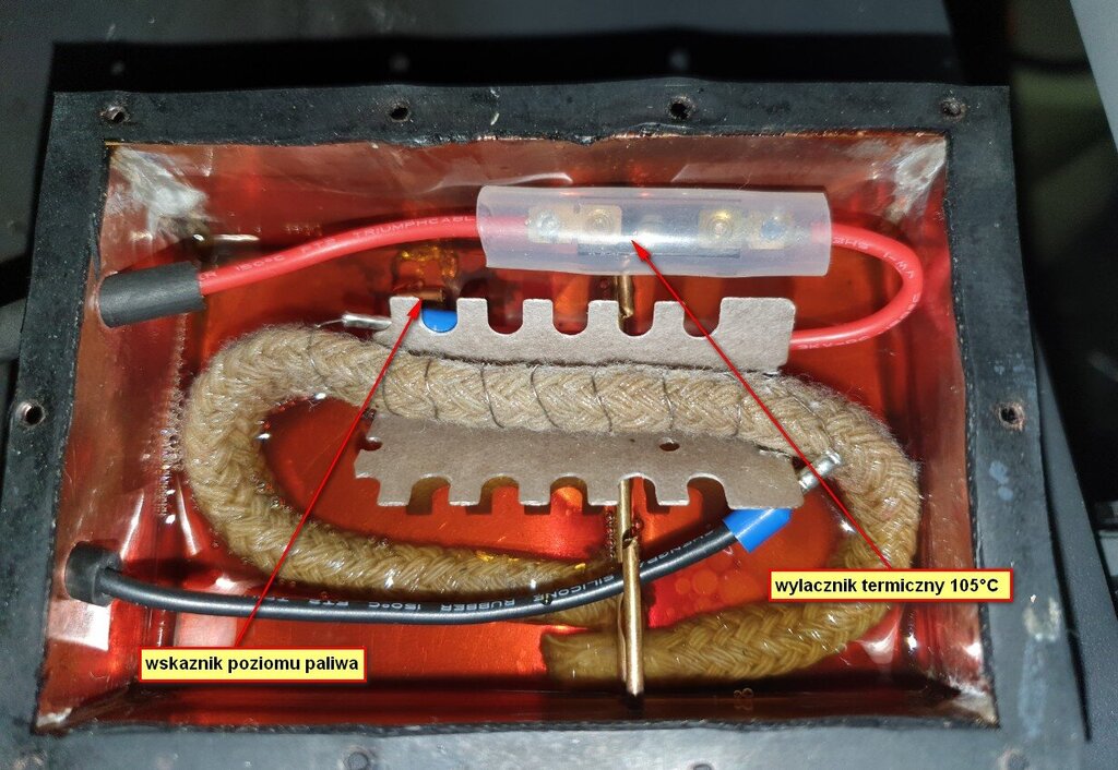

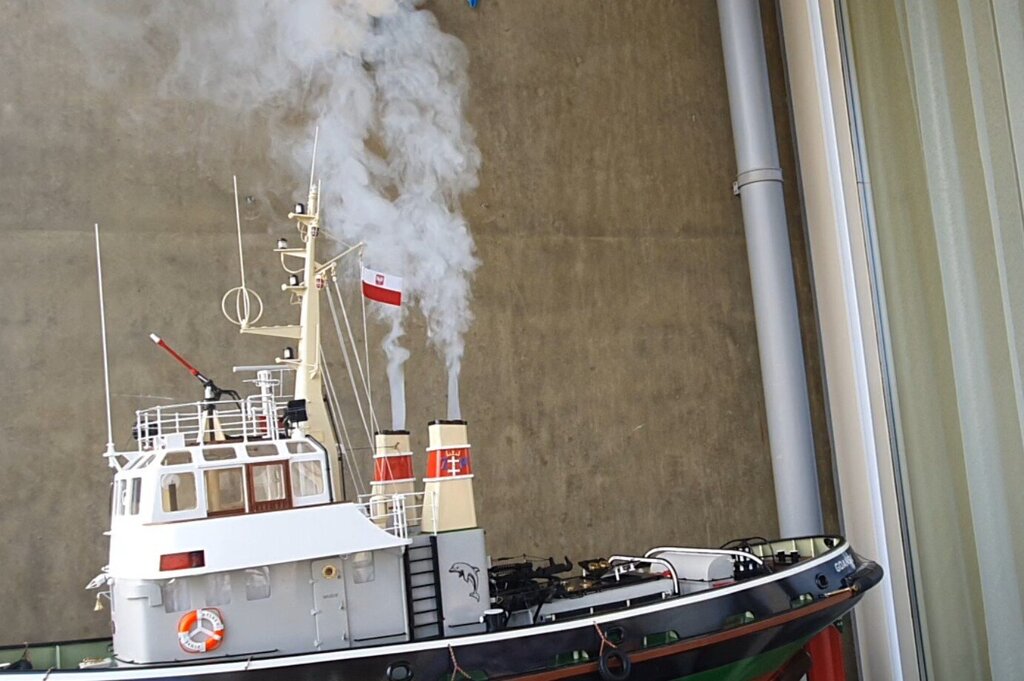

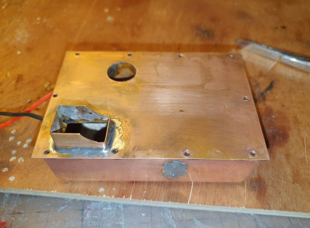

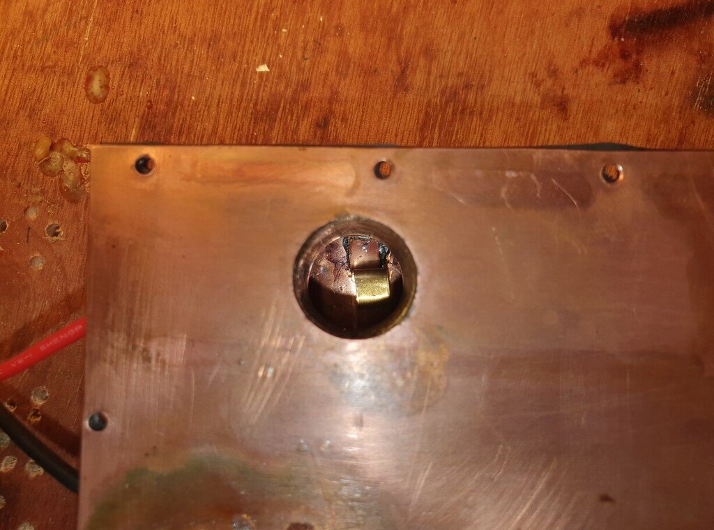

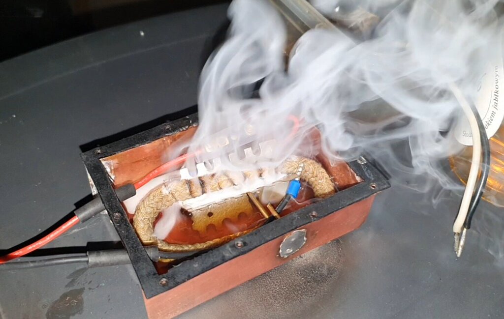

JADAR62 Opublikowano 18 Kwietnia 2021 Autor Opublikowano 18 Kwietnia 2021 Odbudowana wytwornica dymu. Przewód oporowy 7 omów oraz dołożony wyłącznik termiczny 105°C. Ciekawe bo przed założeniem miał 8 omów. No ale nic to, zobaczymy.... wskaźnik poziomu polega na tym, że paliwo trzeba wlać tylko do momentu, aby nie zakryć płytki ..... zdjęcie zrobione po ponad minucie od włączenia....

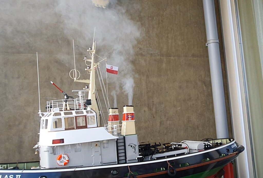

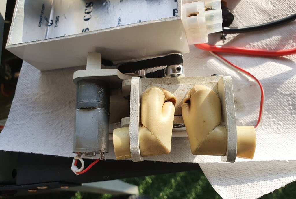

kaczma2 Opublikowano 19 Kwietnia 2021 Opublikowano 19 Kwietnia 2021 Mi się wydaje, że bezpośrednie zetknięcie spiralki z knotem powoduje palenie się knota. W przypadku zastosowania rezystorów mogą być nawet 4, na dwa kominy. W moim holowniku rurkę fi 10,0 miałem do połowy komina. Zauważyłem rozproszenie się dymu w grubym kominie, przez co był mniej widoczny. Przedłużyłem rurkę prawie do wylotu komina.
JADAR62 Opublikowano 19 Kwietnia 2021 Autor Opublikowano 19 Kwietnia 2021 Kaziu. Masz jakiś obraz z wnętrza swojej wytwornicy? Spróbuje jeszcze z większym oporem - 10 omów. Póki co nie mam oporników ceramicznych.

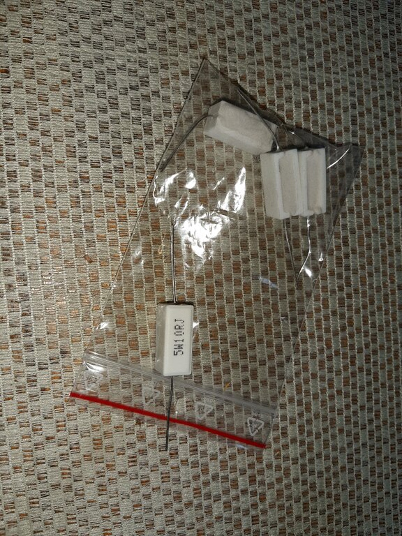

Ejdzjan Opublikowano 19 Kwietnia 2021 Opublikowano 19 Kwietnia 2021 2 godziny temu, JADAR62 napisał: Kaziu. Masz jakiś obraz z wnętrza swojej wytwornicy? Spróbuje jeszcze z większym oporem - 10 omów. Póki co nie mam oporników ceramicznych. Ja właśnie dzisiaj zakupiłem rezystory ceramiczne. Moje pytanie jak go zamontować do wytwornicy dymu. W taki sposób jak drut oporowy czyli podłączyć z jednej i drugiej strony i puścić prąd. Czy robił ktoś próby z mniejszym prądem na tych rezystorach. Pytam dlatego bo chce przerobić swoją wytwornice dymu żeby działa na rezystorach bo miałem podobną sytuację z samozapłonem w środku.
