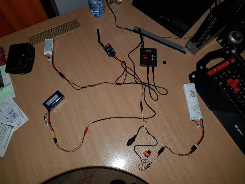

skkpl Opublikowano 6 Stycznia 2018 Opublikowano 6 Stycznia 2018 Witam zakupiłem nadajnik i odbiornik boscam ts832 i rc832(zamawiane z banggood) i do tego kamerke runcam micro swift 2. Po podłączeniu wszystkiego do monitora i zasilania, pojawia się komunikat brak sygnału,a przy zmianie sygnału na 1 wyzej lub niżej obojętnie na odbiorniku czy nadajniku pojawia się czarny ekran z szumami. Co moze być nie tak i jak to naprawić? Czy może byc coś uszkodzone? Z góry dziękuje za wszystkie odpowiedzi.

japim Opublikowano 6 Stycznia 2018 Opublikowano 6 Stycznia 2018 Czy nadajnik grzeje się? Pamiętam ze był taki moment ze przewody zasilające dołączane do boscama miały odwrócona polaryzacje - ot taki psikus. Jakim napięciem zasilasz swój system? Może jakieś foto albo schemat jak to wszystko polaczyles?
skkpl Opublikowano 6 Stycznia 2018 Autor Opublikowano 6 Stycznia 2018 Wszystko zasilam bateriami lipo 11.v I tak grzeje się i nadajnik i odbiornik, nadajnikiem można się popażyć Tak jak podłączyłem
Bodzioch Opublikowano 6 Stycznia 2018 Opublikowano 6 Stycznia 2018 Z tego co widzę na zdjęciu zasilanie nadajnika i kamery masz z dwóch akumulatorów a sygnał video z kamery puściłeś jednym przewodem- brak GND. Nie zadziała. Podepnij kamerkę do tego złącza 3 PIN z nadajnika. czarny- GND czerwony - zasilanie + 11,1V żółty - syg. video Nadajnik i odbiornik troszkę się grzeją ale nie za bardzo. Brak sygnału na monitorze oznacza chyba brak sygnału video w nadajniku.

japim Opublikowano 6 Stycznia 2018 Opublikowano 6 Stycznia 2018 Tak jak pisze Bodzioch. Brakuje zamknięcia pętli gnd. Inaczej jak elektrony mają z kamery przepłynąć do nadajnika? Jedym przewodem?!?!?

Bodzioch Opublikowano 6 Stycznia 2018 Opublikowano 6 Stycznia 2018 To masz jakieś uszkodzenie. podepnij jeszcze masę z kamery do masy nadajnika i jeżeli wcześniej nic nie uszkodziłeś to zadziała. Najlepiej zasil kamerkę i nadajnik z jednego pakietu i po problemie
skkpl Opublikowano 6 Stycznia 2018 Autor Opublikowano 6 Stycznia 2018 Czarny ekran ale juz nie pisze brak sygnalu Zaczeło dzialać po podłączeniu po dodanou zewnetrznego zasilania i złaczenoa masy
