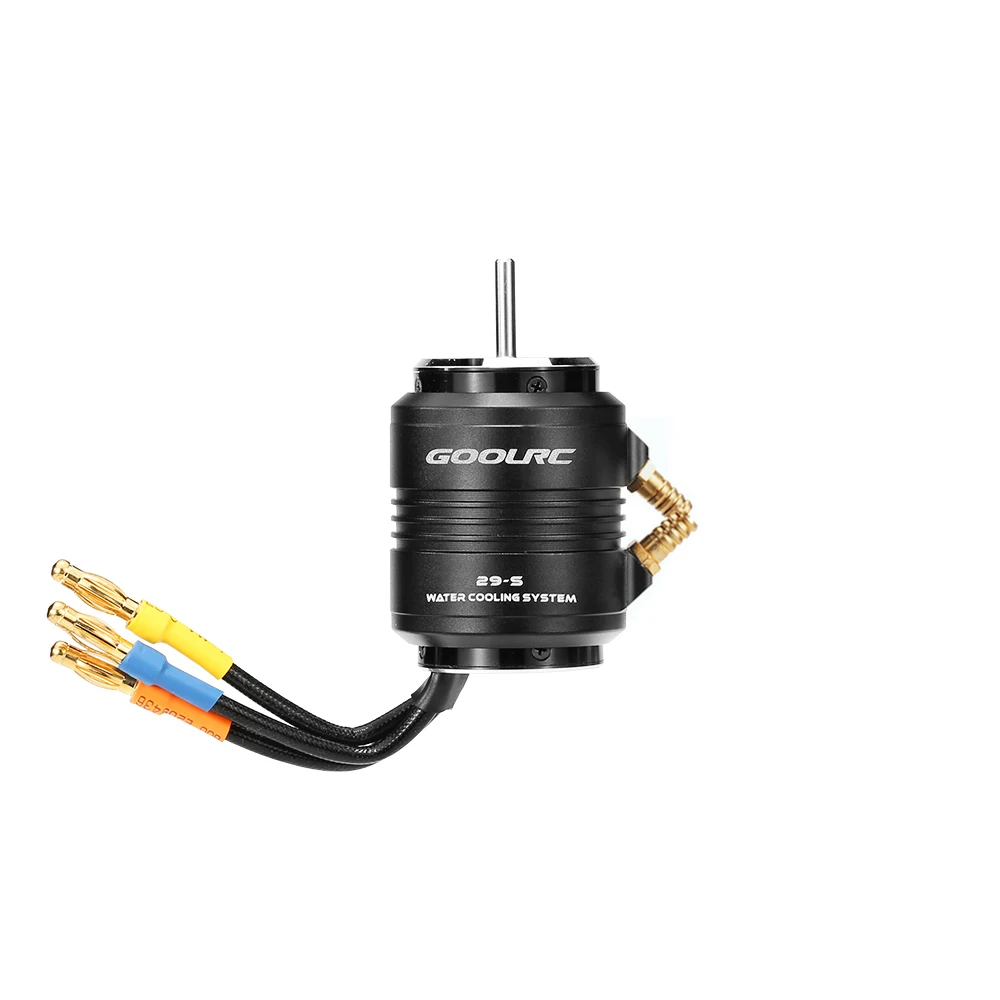

Oprucz tego zakupiłem silnik takiego małego potwora chłodzonego wodą 2956 4200KV.
Przeliczyłem, że dla zasilania 2S będzie miał 31tyś obrotów czyli spokojne pływanie dla relaksu a przy 4S to ponad 50 tyś obrotów czyli może wyskoczyć na orbitę.:)
Zamierzam i tak ograniczyć prąd do 50A to jest max 700W. Mam nadzieję, że moje obliczenia są prawidłowe.

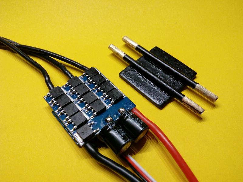

50A dlatego, że mam akurat taki wolny regulator i jutro mam zamiar dorobić mu chłodzenie wodne którego nie ma.

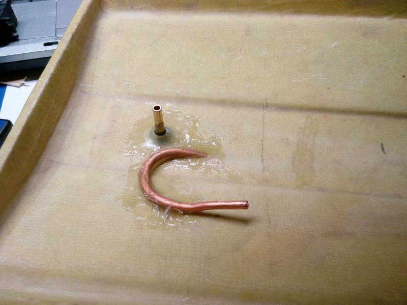

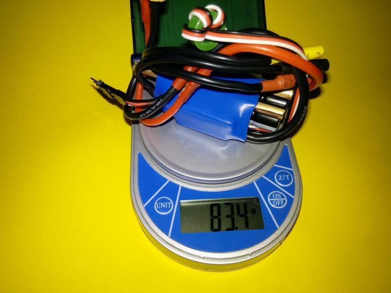

Dzisiaj dorobiłem do swojego regulatora 50A chłodzenie wodne. Aluminiowy radiator został wymieniony na miedziany i dolutowałem do niego dwie rurki. Lekki to on nie wyszedł. :(

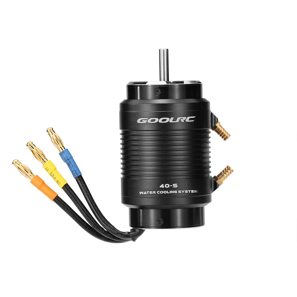

Czym więcej czytam to uświadamiam sobie jakie baboki robię. Montaż silnika 1400W w tak małym modelu to głupota:) Czyli jestem głupi.:(
Zakupię nowy silnik ale już bardziej dopasowany do modelu czyli jakiś 2040 ogólnie dostępny.  Mam jeszcze problem ze śrubą. Nigdzie nie mogę wychaczyć śruby w odpowiednim rozmiarze.
