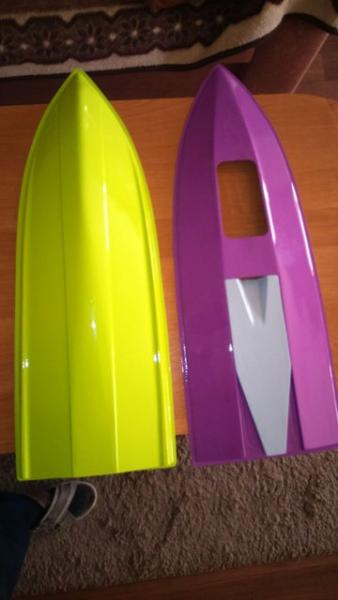

Grzesiek Opublikowano 29 Stycznia 2018 Opublikowano 29 Stycznia 2018 Marek bierz od Władka ten wiekszy kadłub i buduj na pewno lepiej się nim pobawisz niż tym eco pingpongiem.Ten kadłub mojej produkcji naprawdę na fali zachowuje sie bardzo poprawnie. to jest ten model z filmu powyżej obecnie na sprzedaż cały do pływania
maxiiii Opublikowano 29 Stycznia 2018 Autor Opublikowano 29 Stycznia 2018 Powoli dochodzę już do takiego samego wniosku. A sprawa kadłuba od Władka załatwiona pozytywnie:)

Grzesiek Opublikowano 29 Stycznia 2018 Opublikowano 29 Stycznia 2018 Nie pamietam ile wazyl ten od Wladka robilem go 2 lata temu.Ale odbitki wychodzily 300-400G wzaleznosci od uzytych materialow .To są te odbitki co wychandlowales .Zrób czysto to nie bedziesz musial malowac.
maxiiii Opublikowano 29 Stycznia 2018 Autor Opublikowano 29 Stycznia 2018 Elektronika 500g, bateria 500-900. mechanika 200 i korpus 400g. to daje nam 1,6 do 2kg. To o wiele mniej niż ten twój
Grzesiek Opublikowano 29 Stycznia 2018 Opublikowano 29 Stycznia 2018 A jaką to ma wielkość? 710x250 Elektronika 500g, bateria 500-900. mechanika 200 i korpus 400g. to daje nam 1,6 do 2kg. To o wiele mniej niż ten twój Wazylem teraz swoja bez paliwa 2050G.Buduj Marek buduj i sie pochwal co z tego wyjdzie
