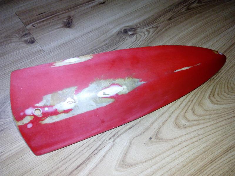

Grzesiek Opublikowano 29 Stycznia 2018 Opublikowano 29 Stycznia 2018 Nawet nie wiem czy jest sklejona czy nie:) Zamówiłem 4S Ograniczenie prądowe na max 80A zrobię na aparaturze. Chyba, że nie będzie potrzebne bo to zależne jest od śruby i obrotów a obroty mogą dojśc bez obciążenia do ok 35tyś. Waga pakietu to 840g. Na czysto raczej się nie uda bo samo wklejenie wału to sporo bałaganu. Z tą żywicą to mnie zaskoczyłeś poliestrowa się nie nadaje? Kadlub jest nie sklejony to ten z fotek gora fiolet dól zolty,on jest z epoxydu i poliester sie nie klei odwrotnie mozna.na pw masz tel.jak cos to dzwon 1
