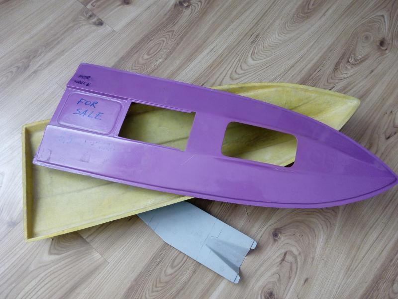

Ten model nie potrzebuje komory zalewowej, ale.. Taka rada ode mnie - nie wsadzaj do niego nic mocniejszego niż szczotkowa 400 na 2S, ten kadłub bardzo nie lubi dużej mocy ;)
W tym mini będzie siedział bezszczotkowy 2440 4400kv. Jest już w drodze.

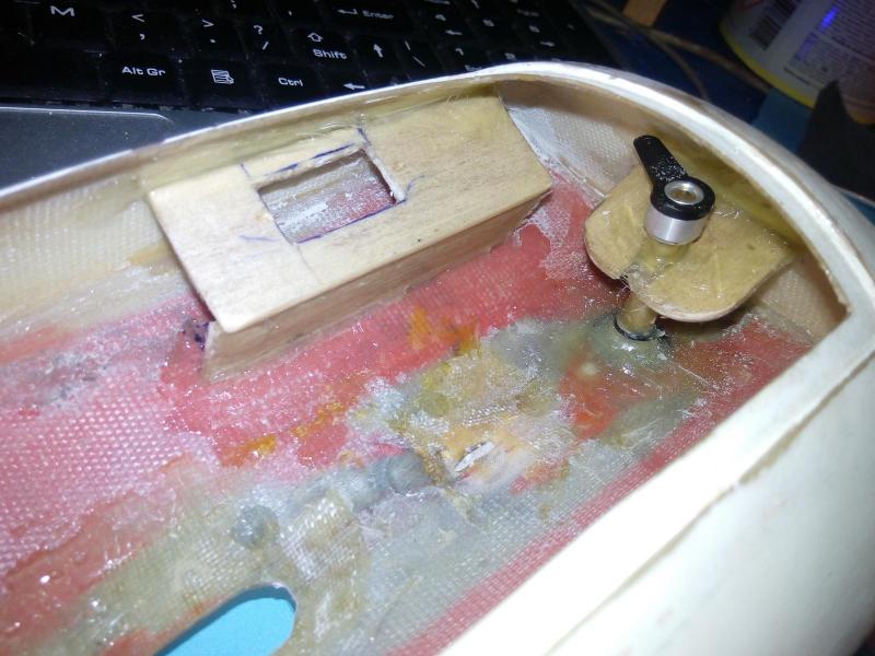

Dzisiaj doszedł też zamówiony ster. Jest już zamontowany. Dodatkowo zrobiłem mocowanie serwa. Trochę sklejki owocówki i żywica. Jak wszystko powysycha trzeba będzie zrobić szlifowanie.
Serwo to standardowe mg90s z metalowymi zębatkami, nie do uszkodzenia w normalnych warunkach.

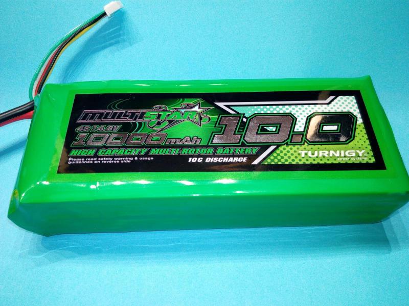

Dodatkowo dotarła z HK bateryjka do większego brata. Multistar 10 000mah - 100A.
Łódź podwodną budujesz? :) z tak ciężką baterią to tylko po dnie :)

Serwo powinno dać radę. Ster który podałeś ma plastikową płetwę do może być bardzo nietrwałe. Stel zawsze możesz podszlifować krawędzi natarcia i spływu by stwarzał mniejsze opory w wodzie

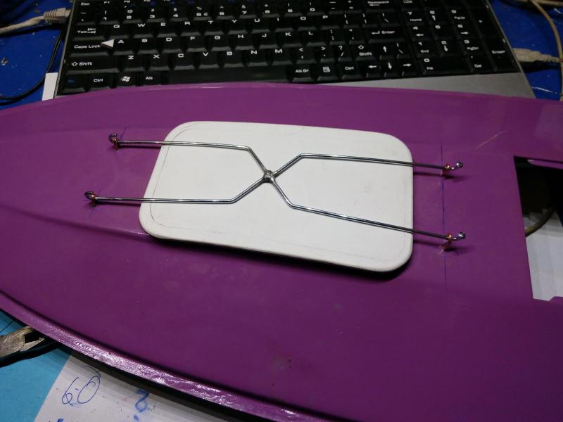

W oczekiwaniu na części postanowiłem zrobić zaślepki na otwory w obudowie.
podglądając internet zrobiłem pokrywę z pianki od reklam i dwóch szprych od roweru.
Efekt widać na zdjęciach.
Muszę tylko wyszukać innej uszczelki, bardziej płaskiej.
Ładnie kolega to wykonał, ale chyba bez taśmy uszczelniającej chyba się nie obejdzie.
Jak dobrze pamiętam, taśma nazywa się celpak.
Jeżeli, zaszła pomyłka w nazwie proszę o poprawienie.
Pozdrawiam Paweł
Myślałem bardziej o cienkiej uszczelce do okien , takiej białej.
Jutro zobaczę czym dysponuje mrówka. Może znajdę coś lepszego.
Szczelina jest prawie niezauważalna.
Marek kąt dlawicy steru robisz 2-3 stopni pochylenia do przodu patrząc gory jak bys potrzebował jakies inne klapki to ci zrobie z formy.Daj tylko znać.Co do proporcji to wymiar 0.6L MUSISZ TAK DAC SILNIK ABY SC WYPADLO TAM GDZIE MA BYĆ.
