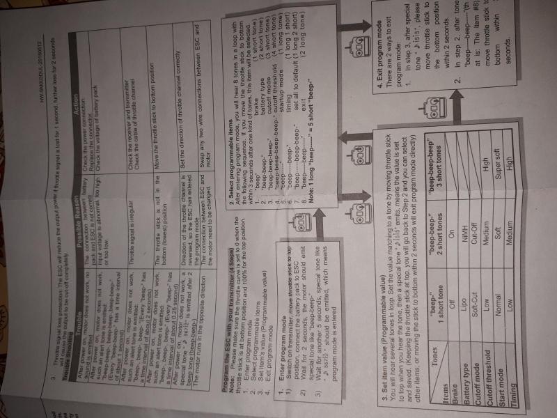

Grzesiek Opublikowano 30 Stycznia 2018 Opublikowano 30 Stycznia 2018 Prosze o łopatologiczne przetlumaczenie regulator to skywalker 80A ubec.Chodzi mi o zaprogramowanie

Tomasz Opublikowano 30 Stycznia 2018 Opublikowano 30 Stycznia 2018 Sorry, ale najbardziej łopatologicznie to będzie się wykosztować na to: https://www.banggood.com/Hobbywing-LED-Program-Card-p-71827.html?rmmds=search&cur_warehouse=CN Inaczej będziesz musiał polubić melodyjki wygrywane przez silnik... Ponoć działają tez karty od Turnigy serii Plush. Popieram wpis Marcina. Dawno temu jak programowałem mój pierwszy regulator z nadajnika to poległem. Pomoc znalazłem dopiero u kolegi muzyka. Od tego czasu kupuję tylko regulatory do których dostępna jest karta programująca. Załączam polską instrukcję w pdf. 7050_37.pdf 1

Grzesiek Opublikowano 3 Lutego 2018 Autor Opublikowano 3 Lutego 2018 Witam próbowałem zaprogramować regulator z poziomu drążka i poległem.Natomiast sprawa która mnie nie pokoi to dlaczego cały gaz mam na dole drążka a wyłacza się silnik w górnym położeniu. Zmieniałem revers to wogóle nie szło wyłączyc silnika.Do programowania będe musiał kupić raczej kartę,chociaż dla jednego regulatora to mi sie nie uśmiecha ale nie mam z kąd pożyczyć.
Grzesiek Opublikowano 4 Lutego 2018 Autor Opublikowano 4 Lutego 2018 To jak mam go k....odprgramować aby było dobrze.
Bodzioch Opublikowano 4 Lutego 2018 Opublikowano 4 Lutego 2018 Grzesiek na spokojnie. 1. Ustaw kanał GAZU w radiu aby -100% było na dole i już tym nie mieszaj. EPA -+100% 2. Zrób kalibrację drążka GAZU 3.Przeczytaj na spokojnie w instrukcji: Programowanie ESC za pomocą nadajnika - 4 kroki 4.Wejdź w tryb programowania i odsłuchaj wszystkie 8 grup sygnałów abyś mógł wyczaić różnicę między nimi. Zapewne każdy z 8 sygnałów ( nie znam tego regla) będzie się powtarzał 2-3 razy zanim przejdzie do następnego katalogu ustawień. 5.Postępuj zgodnie z tymi czterema krokami z instrukcji tylko na spokojnie.
CichyBart Opublikowano 4 Lutego 2018 Opublikowano 4 Lutego 2018 Grzesiek: czasem nerwy puszczają przy takich rzeczach. Weź kilka oddechów i spokojnie licz pikania. Wszystko się powinno zgodzić.
Grzesiek Opublikowano 4 Lutego 2018 Autor Opublikowano 4 Lutego 2018 Grzesiek na spokojnie. 1. Ustaw kanał GAZU w radiu aby -100% było na dole i już tym nie mieszaj. EPA -+100% 2. Zrób kalibrację drążka GAZU 3.Przeczytaj na spokojnie w instrukcji: Programowanie ESC za pomocą nadajnika - 4 kroki 4.Wejdź w tryb programowania i odsłuchaj wszystkie 8 grup sygnałów abyś mógł wyczaić różnicę między nimi. Zapewne każdy z 8 sygnałów ( nie znam tego regla) będzie się powtarzał 2-3 razy zanim przejdzie do następnego katalogu ustawień. 5.Postępuj zgodnie z tymi czterema krokami z instrukcji tylko na spokojnie. U mnie w futabie 9 nie ma +/- jest tylko 100%w gore i 100% w dol nie wiem jak zrobic kalibracje bo regulator przechodzi odrazu w tryb programowania a nie kalibracji.jesli ktos ma ochote pomuc telefonicznie prosze na pw
Bodzioch Opublikowano 4 Lutego 2018 Opublikowano 4 Lutego 2018 Jak zrobić kalibrację masz opisane w instrukcji, naprawdę prościej się nie da tego powiedzieć.
Grzesiek Opublikowano 4 Lutego 2018 Autor Opublikowano 4 Lutego 2018 Problem rozwiązany musialem na gazie dać revers i skalibrowac drążek jest juz ok
