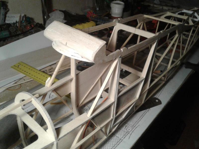

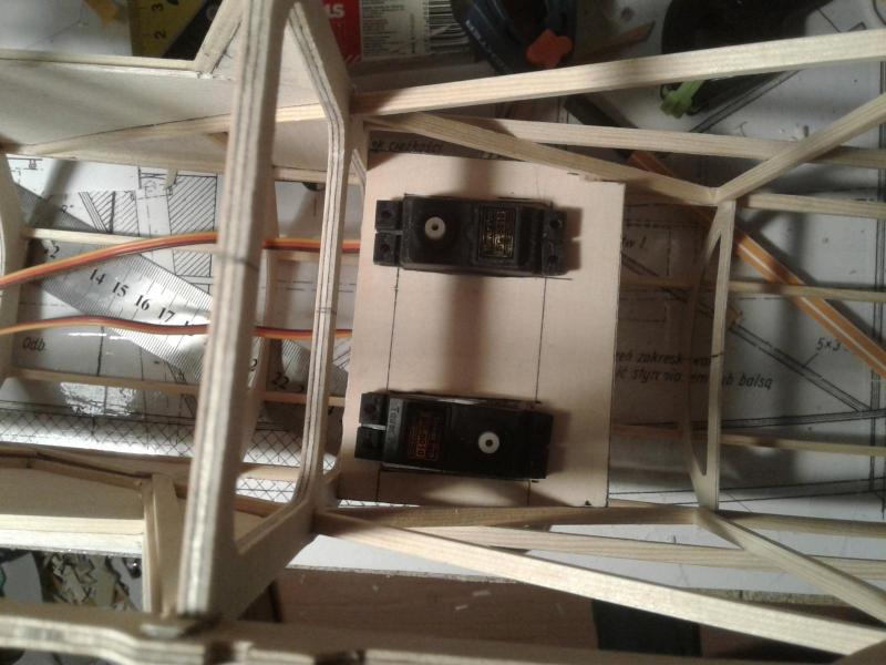

Jarek67 Opublikowano 6 Lutego 2018 Opublikowano 6 Lutego 2018 to mój pierwszy post na tym forum na razie pokarze swoje wypociny pod ocenę
radziu45 Opublikowano 6 Lutego 2018 Opublikowano 6 Lutego 2018 Gdyby nie to że drzwi nie stej strony to ok .
wacek.matuszak Opublikowano 6 Lutego 2018 Opublikowano 6 Lutego 2018 Obserwuję i kibicuję. Czekam na więcej.
Jarek67 Opublikowano 7 Lutego 2018 Autor Opublikowano 7 Lutego 2018 wiesz ze nie zwróciłem do tej pory uwagi, ale ja mały żuczek nie będę dyskutował z guru polskiego modelarstwem Panem Wiesławem Schirer

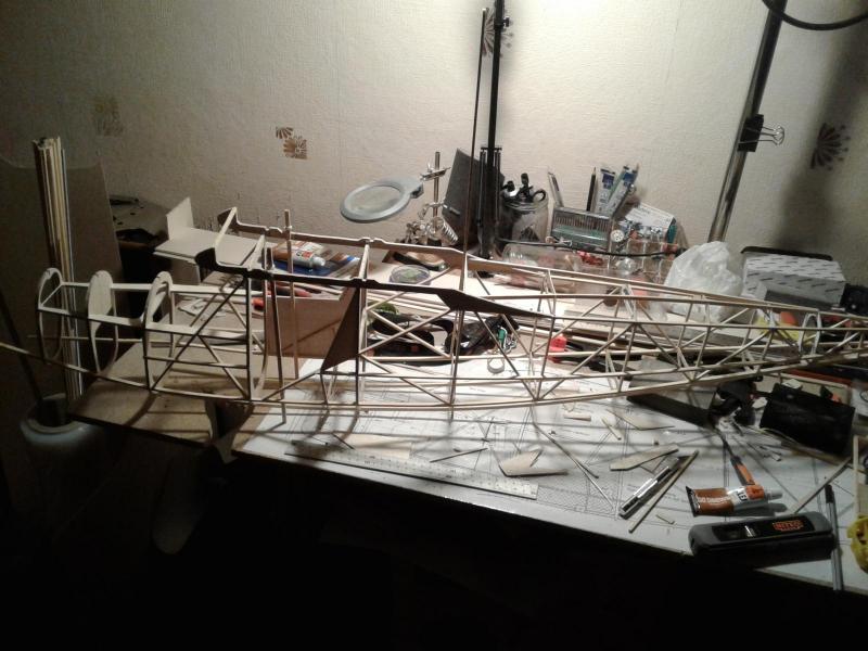

rajaner Opublikowano 7 Lutego 2018 Opublikowano 7 Lutego 2018 ale ja mały żuczek nie będę dyskutował z guru polskiego modelarstwem Wręcz przeciwnie pytaj o wszystko, bo konstrukcja tego modelu nie jest taka prosta jak by się komuś wydawało.To co robisz wygląda na staranną robotę. Co planujesz zapakować do środka ,silnik pakiet itp. I może jakieś dane dotyczące modelu.

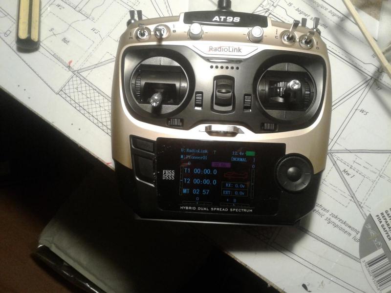

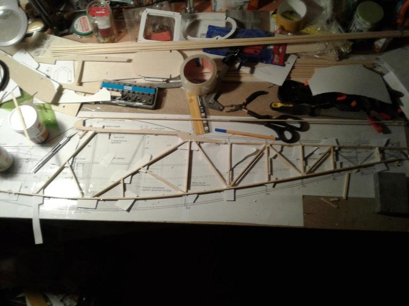

Jarek67 Opublikowano 7 Lutego 2018 Autor Opublikowano 7 Lutego 2018 No dokładnie tak jak piszesz konstrukcja nie jest najprostsza powstaje w oparciu o plany z Miniaturowego lotnictwo i choć to niby dla niej kupujemy tą książkę to sama budowa jest kiepsko opisana i większości muszę się domyślać tak jak z tymi nieszczęsnymi drzwiami. Co do modelu rozpiętość to 1730mm planuje silnik radox burshless 2500/1000 co do pakietu jeszcze nie wiem. na dniach czytaj koło soboty kupuje aparaturę i tu się waham Radiolik 10 II oczywiście w najszybszym kolorze czyli chiskiej pomarańczy.I tu pytanie do bardziej znających się co o niej sadzicie . co do drzwi to nie będę go przerabiał to ma byc model do doskonalenia pilotażu. Pytanie drugie czy na usterzenie poziome i pionowe wystarczy balsa 1 mm na pokrycie . Wracam do hobby po 30 latach przerwy więc i materiały i technologie się zmieniły będę bardzo wdzięczny za uwagi i sugestie. Wcześniej budowałem modele swobodnie latające A1 A2. POSZUKUJE PILNIE KSIĄŻKI UNIWERSALNY SZYBOWIEC DELFIN 500 najlepiej w oryginale ale ostatecznie może być w PDF
skippi66 Opublikowano 7 Lutego 2018 Opublikowano 7 Lutego 2018 Jedynki bym na pokrycie nie dawał, strasznie delikatna. Paluchem niechcący dziabniesz i dziura gotowa. Kiedyś pokryłem skrzydła jedynką, tyle że na to położyłem koverall po całości i polakierowałem hemolakiem. Dopiero wtedy zaczęło to jako tako się zachowywać. Zaś model fajny. Rozumiem że rejestracja będzie SP - AJU?
jarek996 Opublikowano 7 Lutego 2018 Opublikowano 7 Lutego 2018 Gdyby nie to że drzwi nie stej strony to ok . Angielska wersja
wacek.matuszak Opublikowano 7 Lutego 2018 Opublikowano 7 Lutego 2018 Mam radiolink T4EU 2.4 GHz dostępne 5 kanałów i nie narzekam . ALE używam jej tylko do sterowania łajbą. Samolot to jednak nie pływadełko.Taka fobia przed chinszczyzną w powietrzu - wiem że to głupie -bo syn kręci na turnigy Q-7 takie rzeczy że ho -ho no ale fobia to fobia.
Jarek67 Opublikowano 8 Lutego 2018 Autor Opublikowano 8 Lutego 2018 No to mamy TUSTY CZWARTEK wszystkim szacownym kolegą smacznego pączka !!!!!! Ja też mam tłuściutki czwarteczek byłem w końcu na zakupach w Wrocławiu, dobrze przed nikim nie muszę się tłumaczyć z wydatków. Co do chinszczyzny to ja w zasadzie uprzedzeń nie mam bo cóż takiego może się stać najwyżej walnę w glebę i szlak trafi odbiornik a mam jak by nie paczyć gwarancję oczywiście jak model przeżyje naukę pilotażu?????????????? i tu własnie jest jej wyższość nad markową cena pamiętam jak u nas bito się o sony czy panasonik a ja woziłem do angoli nasze kasprzaki . A by nie rozbić rwd z winy aparatury kupiłem pionierka który przetestuje to radio Pytanie o książkę już nieaktualne już mam dziś własnie przyszła pocztą
radziu45 Opublikowano 8 Lutego 2018 Opublikowano 8 Lutego 2018 Te drzwi już olać jak Jarek napisał wersja Angielska , ważne żeby latał . Żeby się nikt już nie czepiał to fotki rób w lustrze to będzie git .

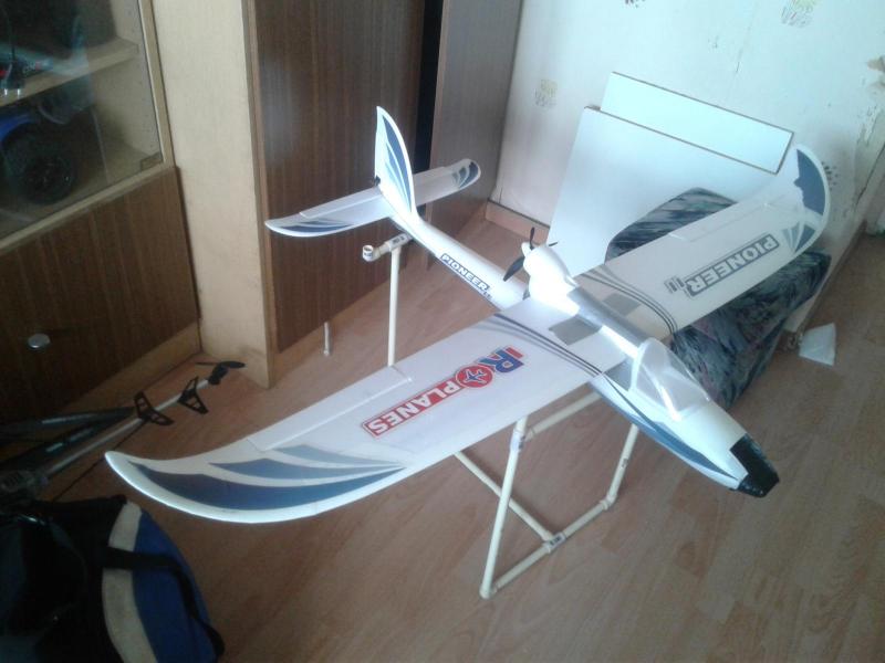

Jarek67 Opublikowano 8 Lutego 2018 Autor Opublikowano 8 Lutego 2018 Dobra żeby uciąć temat drzwi tylko mój rwd będzie miał takie wiec jak usłyszysz o rwd i drzwi z lewej strony to będzie wiadomo że to byłem ja :) to w końcu jaką balsę dać na te stateczniki 1,5 mm bo 2mm to już trochę pancerką zalatuje dziś praca dla kasy jutro będę rozpakowywał zakupy i składał pionniera , może w sobotę połapie trochę kretów. O ile pogoda pozwoli , a jak nie będzie pogody to rwd na warsztat i będziemy czekać na lotną pogodę by zacząć się uczyć latać

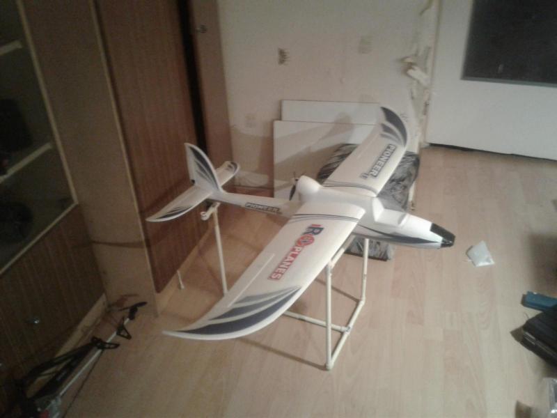

Jarek67 Opublikowano 10 Lutego 2018 Autor Opublikowano 10 Lutego 2018 chwilowo prace nad RWD zawieszone bo strugałem Pionieera II by zacząć uczyć się pilotażu a ze wszystko leżało od czwartku w domu wystarczyło poskładać
mirolek Opublikowano 11 Lutego 2018 Opublikowano 11 Lutego 2018 witaj w klubie powracających do hobby z młodych lat :-) Dobry wybór modelu do nauki latania i dość ambitny projekt konstrukcyjny na pierwszy model po przerwie. Trzymam kciuki za powodzenie projektu RWD-5, to piekny model i dobrze lata. Wymaga wielu godzin pracy ale mam nadzieję, że zobaczymy na forum kolejnego "erwudziaka" w Twoim wykonaniu. Powodzenia!!! ms

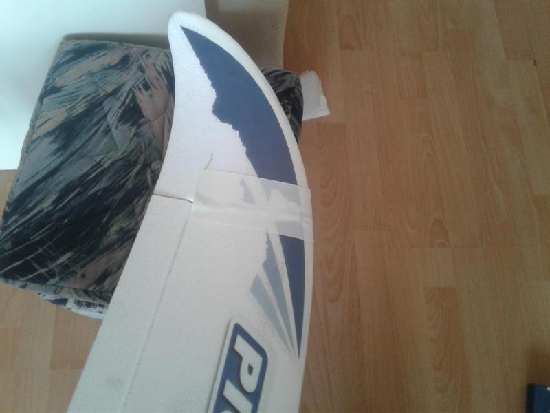

Jarek67 Opublikowano 11 Lutego 2018 Autor Opublikowano 11 Lutego 2018 Piękne dzięki za miłe słowa mobilizują do dalszej pracy mimo chwilowych niepowodzeń, Oblot pioneerka odbył się dziś czy można zaliczyć go do udanych nie wiem choć to nie wina modelu .Lot szybowcowy wyszedł pięknie leciał ślizgiem prościutko do samego delikatnego przyziemienia. Co oznacza że poskładany i wyważony był idealnie pierwszy lot na silniku też wyszedł dobrze około 3 minut , Lądowanie może trochę twarde ale bez żadnych uszkodzeń, drugi lot przebiegał dobrze do czasu jak zawiał dość silny podmuch byłem na małej wysokości a wiatr dostał od ogona chciałem dać w górę lecz niesyty ster wysokości jakby był martwy przechyliło model i walnąłem uchem skrzydła o glebę poszło ucho i kadłub przy skrzydle oraz pogniótł się dziób ale to bajka. Zestaw reanimacyjny miałem z sobą więc naprawa na lotnisku poszła bez kłopotu i dopiero wtedy komisja sledcza doszła do przyczyny kraksy brak śrubki przy Bowdenie steru wysokości czyli wina moja zasłabo ją dokręciłem dlatego ster nie zadziałał. po naprawie sprawdziłem lot szybowcowy jest dalej prosty i równy czyli chyba będzie ok choć z braku śrubki i coraz wiatru nie przewidywalnego nie latałem już.Poczekam na lepszą pogodę. i wprowadzę jedną modyfikację połączę płaty od góry haczykami i gumą bo zauważyłem ze płaty mają tendencję do rozjeżdżania się.
CichyBart Opublikowano 11 Lutego 2018 Opublikowano 11 Lutego 2018 Nie zawsze chodzi o zbyt słabe dokręcenie. Po zmianie silnika w pioneerze co jakiś czas luzowały mi się śrubki. Mogłem wtedy kupić klej do śrub, ale pod ręką miałem CA. Jedna kropelka i po problemie. Jeśli wiem, że będę chciał coś odkręcać w przyszłości (np. silnik) to daję podkładki sprężynujące. Ale pioneer... CA i po sprawie. ps: komisja badań wypadków lotniczych chyba zawsze daje zalecenia... Super, że wróciłeś do tego pięknego hobby!
Jarek67 Opublikowano 11 Lutego 2018 Autor Opublikowano 11 Lutego 2018 i dała własnie klej do śrub ewentualnie lakier do paznokci mój sposób z ciężarówki, a tam drgania są większe
