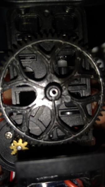

czarobest Opublikowano 15 Marca 2018 Opublikowano 15 Marca 2018 U mnie zębatka spadła podczas lotu . Zębatkę znalazłem, ale łożyska już nie, dlatego moim zdaniem lepiej żeby siedziała w miarę pewnie. U mnie po prostu nowa zębatka załatwiła sprawę, a przy kretach spada jak należy .
CichyBart Opublikowano 15 Marca 2018 Opublikowano 15 Marca 2018 To już trochę musiała naspadać U mnie też jakiś czas spadała tak po prostu, ale założyłem ją na wcisk (olewając prawidłowe ułożenie do wału) i następnego dnia już było ok wg wcięcia.
miruuu Opublikowano 15 Marca 2018 Opublikowano 15 Marca 2018 Ona się raczej nie wyrabia, tylko pęka. Tego często nie widać na pierwszy rzut oka...

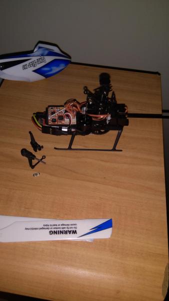

sebka34 Opublikowano 15 Marca 2018 Autor Opublikowano 15 Marca 2018 Nie wiem co mam sądzić o tym heliki w powietrzu tzn w trakcie lotu wywaliła śiła odśrodkowa łopatki wirnika głównego. I wszystko rozsypało się po pokoju od do znalezienia Przestroga dla innych przed lotem sprawdzicie stopień dokręcenia wszystkich śrubek. Tyle zostało -
Krzysiek "Viper" Opublikowano 16 Marca 2018 Opublikowano 16 Marca 2018 Zawsze trzeba sprawdzać dokręcenie śrub. To jest podstawa latania śmiglakami. Wibracje, wysokie obroty i siły odśrodkowe sprzyjają dezintegracji modelu. W układzie gdzie wkręcamy śruby w metal należy użyć loctite. Czyli kolejne zakupy... Myślę że WL Toysy lepiej się sprawują.

miruuu Opublikowano 16 Marca 2018 Opublikowano 16 Marca 2018 Grześku, nie zgadzam się. Miałem ten model i mnóstwo innych helików i tak odpornego i idiotoodpornego jeszcze nie spotkałem. Jednak, jak napisał Krzysiek, heliki to nie piankoloty. Nie ma czegoś takiego jak RTF po wyjęciu z pudełka. ZAWSZE cały model wymaga dokładnego przejrzenia, lub skręcenia od nowa. Jestem przekonany, że tu nie było problemu z jakością jakiejkolwiek części tylko z tym, że Sebka nie pospradzał wystarczająco (lub wcale) czy wszystko jest skręcone tak jak trzeba. 1
