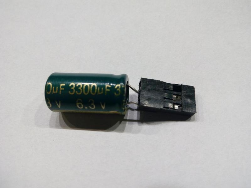

maxiiii Opublikowano 18 Lutego 2018 Opublikowano 18 Lutego 2018 Jeżeli to problem z zasilaniem to być może pomoże podłączenie do plusa i minusa w odbiorniku kondensatora rzędu 3-4 tyś uF.

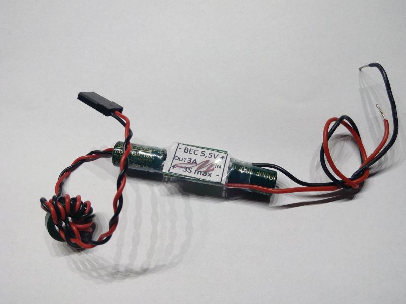

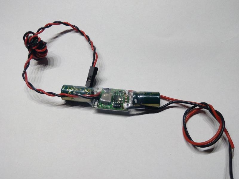

maxiiii Opublikowano 18 Lutego 2018 Opublikowano 18 Lutego 2018 Kondensator wygląda tak jak na zdjęciu poniżej. Łatwo go zrobić samemu. Przed chwilą zrobiłem beca dla ciebi podeślij na pw adres to ci go wyślę gratis. 5,5V 3A Powinien wystarczyć. 1
CichyBart Opublikowano 18 Lutego 2018 Autor Opublikowano 18 Lutego 2018 Nie no, czegoś takiego, to się nie spodziewałem. Wielkie dzięki - na priv wysyłam adres.
