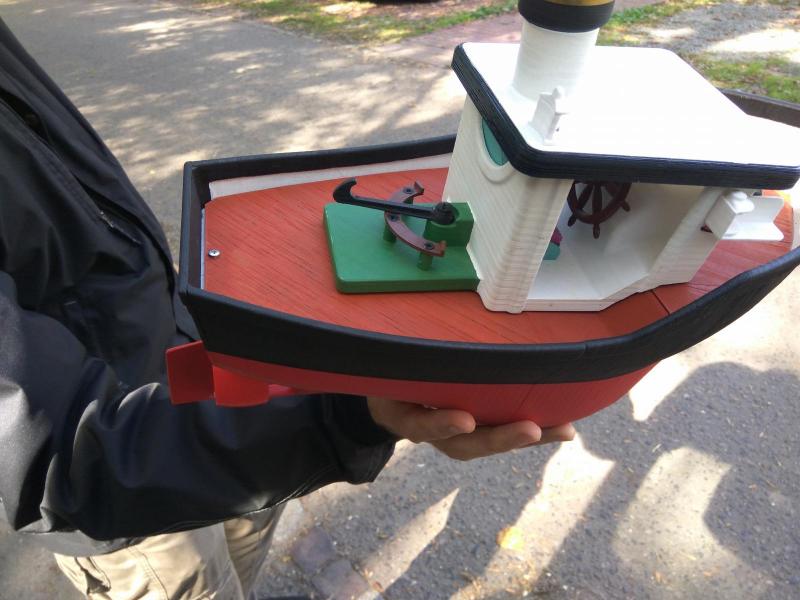

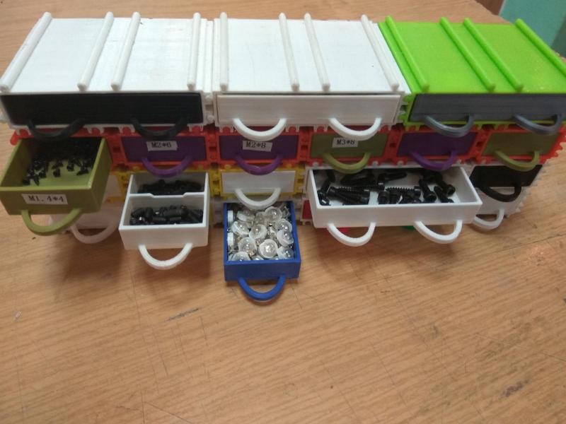

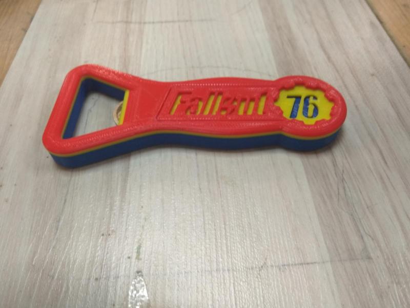

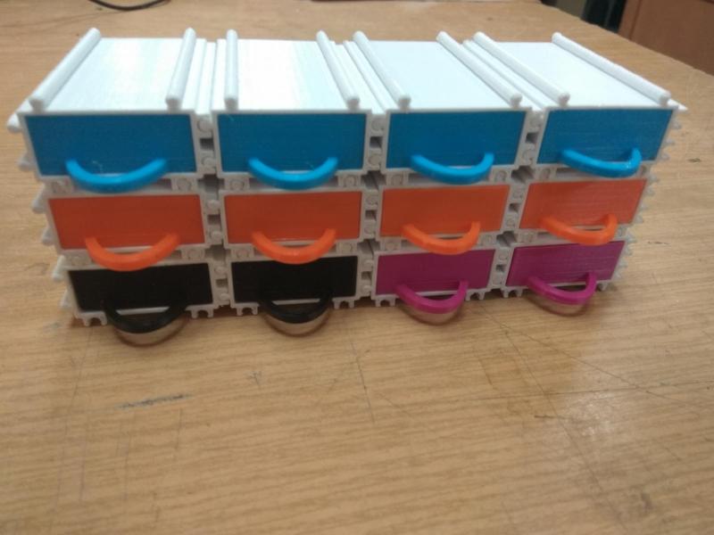

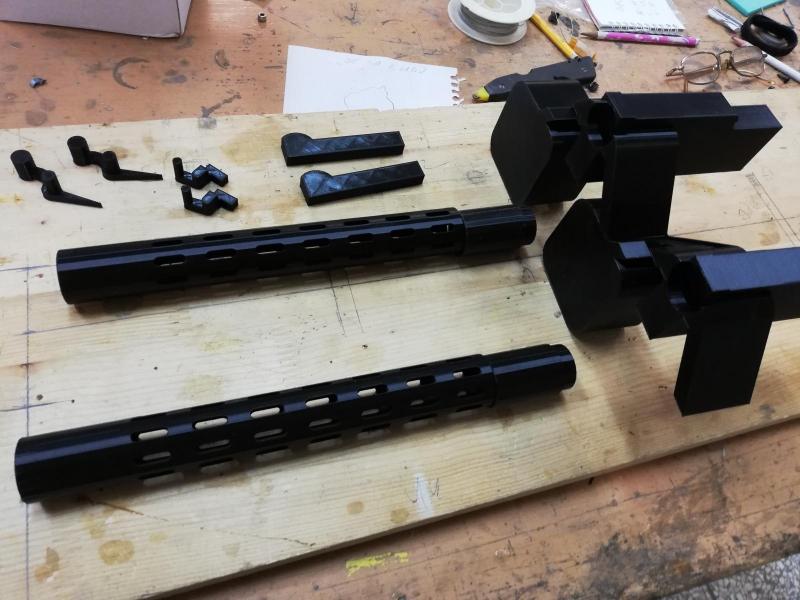

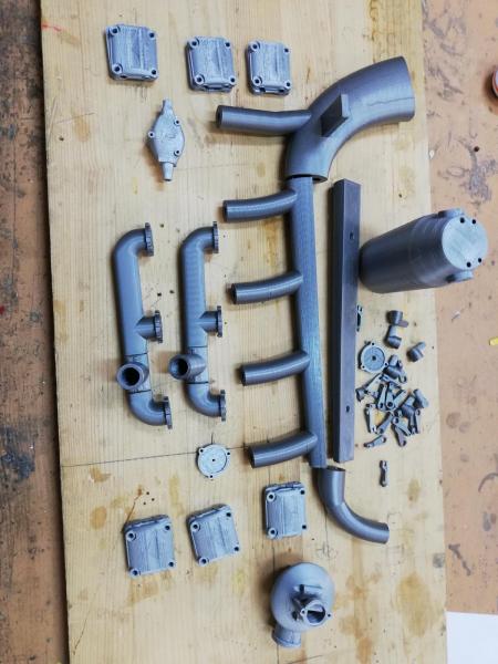

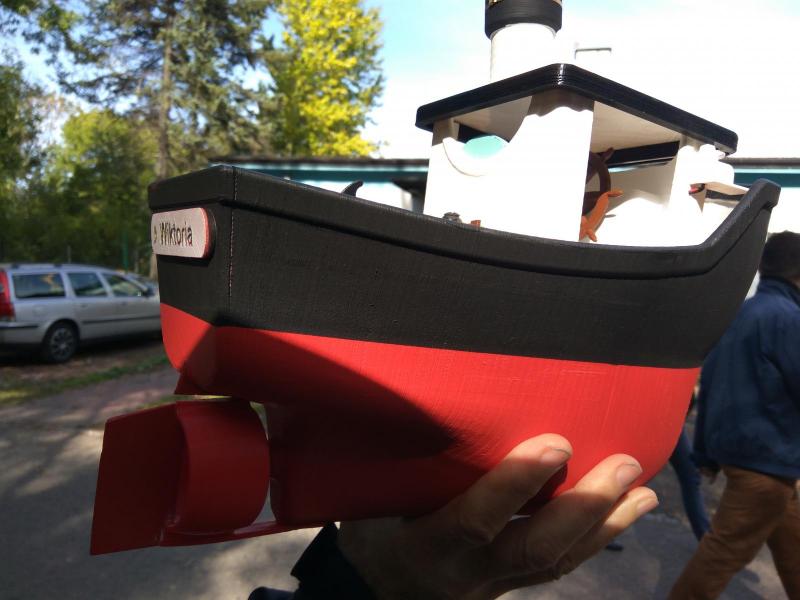

Francka Opublikowano 27 Października 2018 Autor Opublikowano 27 Października 2018 Raczej to drugie -działa cacy Kilka moich kolejnych wypocin ,Dla kolegi wydruk karabinu maszynowego MG 08/15 Spandau do modelu skala 1:3 Oraz części do makiety sinika modelu Glenn Torrance 1/3 Fokker D.VII Łódeczka kolegi Janka wydrukowana i poczęstowana farbami model RC pływający. Szufladki na drobiazgi Fajny otwieracz do piwa wielokolorowy Myślę że jakość tych wydruków jest satysfakcjonująca mnie w zupełności , nabyłem wiele doświadczenia . I tak jak mówią inni ja się ciągle uczę uczę i uczę ibiore z nich przykład POWODZENIA
Marek_Spy Opublikowano 27 Października 2018 Opublikowano 27 Października 2018 Ciekawe dlaczego Wysłane z mojego K6000 Pro przy użyciu Tapatalka Maz STL tych szufladek ? Wysłane z mojego K6000 Pro przy użyciu Tapatalka
japim Opublikowano 27 Października 2018 Opublikowano 27 Października 2018 Maz STL tych szufladek ? Wysłane z mojego K6000 Pro przy użyciu Tapatalka Wystarczy wejść na magicznego Thingiverse i wpisać słowo klucz: "drawer" - wyskoczy z 500 projektów Ten konkretny projekt to: https://www.thingiverse.com/thing:1889761

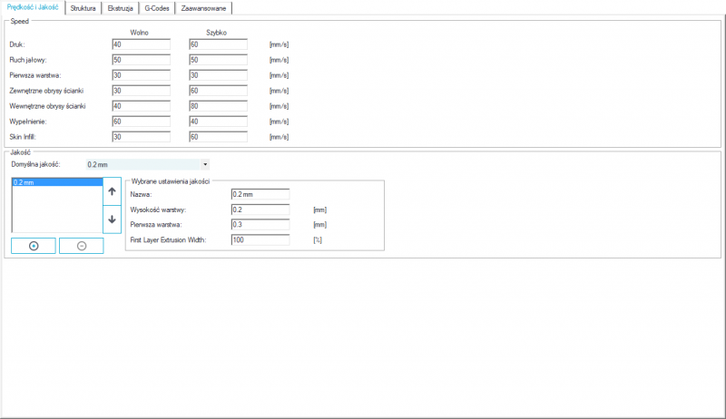

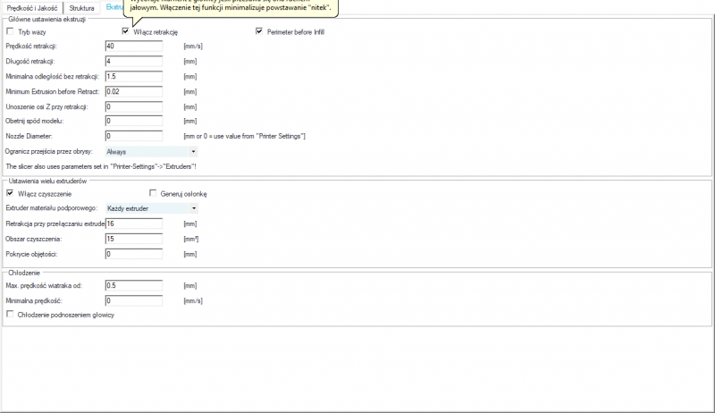

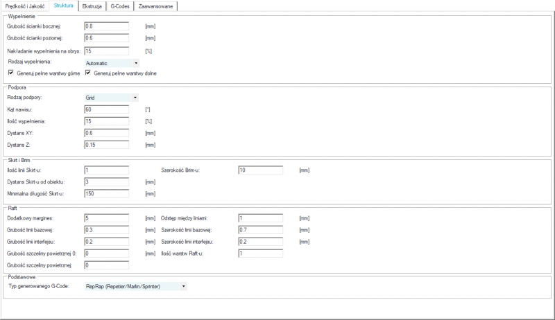

Francka Opublikowano 17 Listopada 2018 Autor Opublikowano 17 Listopada 2018 Ja posiadam drukarkę od wiosny, kupiłem, poskładałem i wydrukowałem kostkę testową. Maszyna super fajna, ale konfiguracja mnie przerosła , kostka testowa nie wyszła za dokładnie, powalczyłem kilka dni poległem i odstawiłem drukarkę. A jaki to model drukarki czy są do niej jakieś usprawnienia . Do ciecia używam programu Repetier-Host moje ustawienia są następujące :
