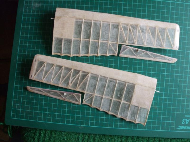

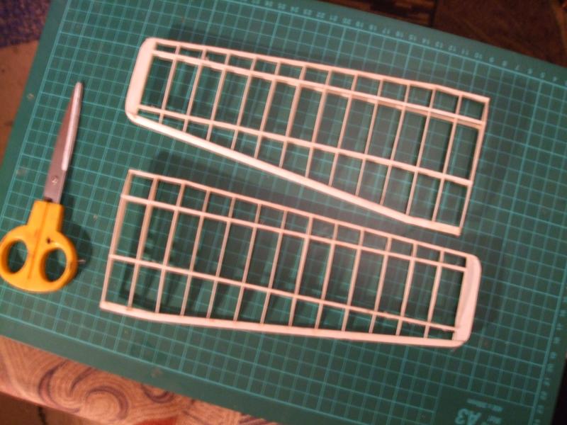

Witam ulepiłem mocowanie płatów wszystko spasowane, na tym etapie zająłem się napędem lotek będzie to docelowo drut 0,3mm w rurce plastikowej 1,5mm. Próby dowiodły że serwo powinno bezproblemowo to pociągnąć. Następnym punktem bedzie wykończenie stolarki skrzydeł i odcięcie lotek. Dostałem strasznego lenia to i trochę to potrwa ;)

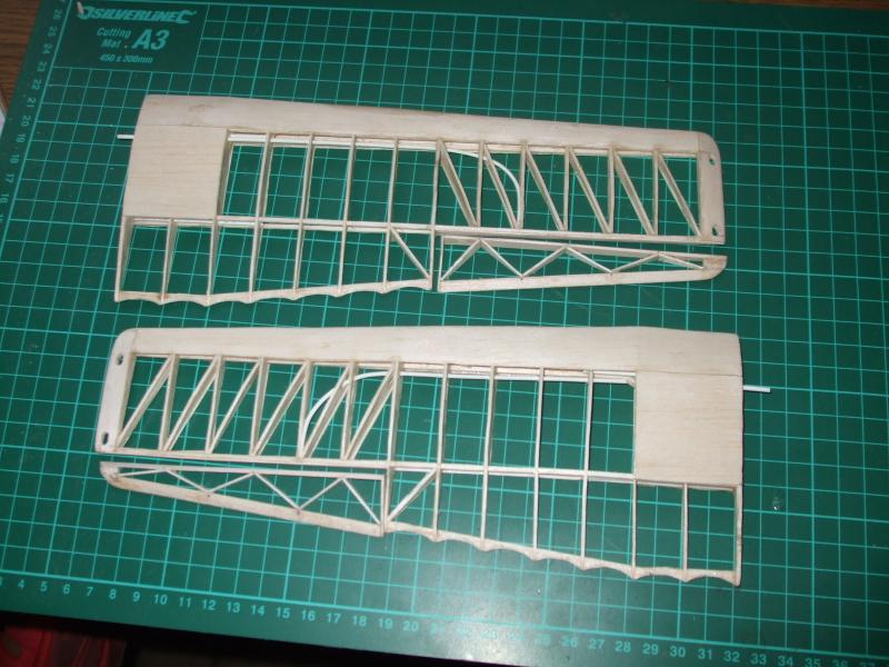

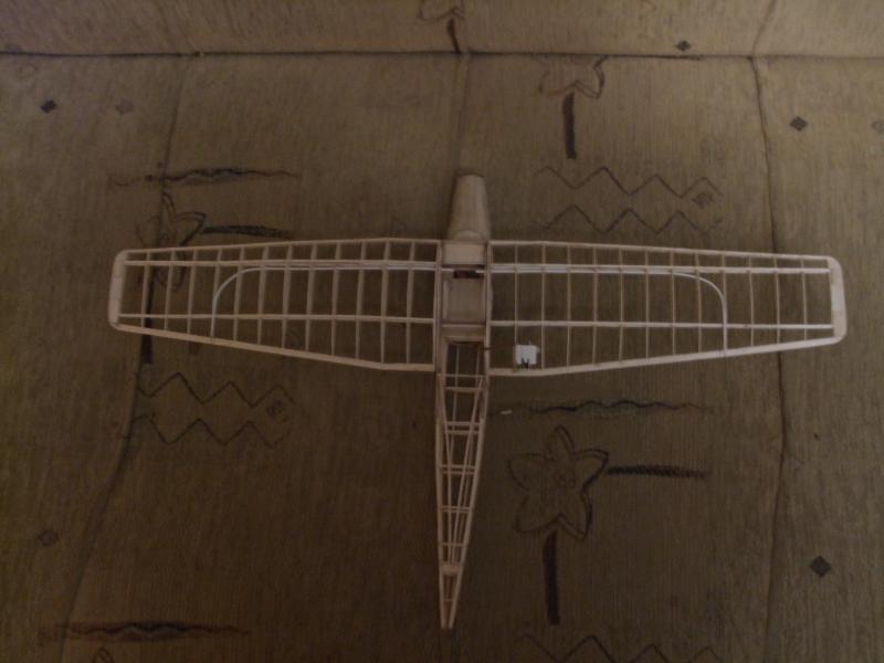

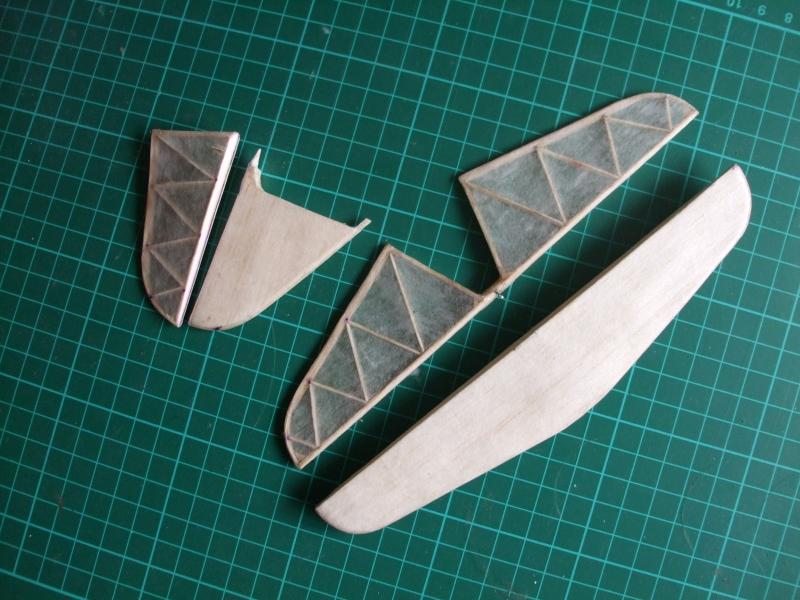

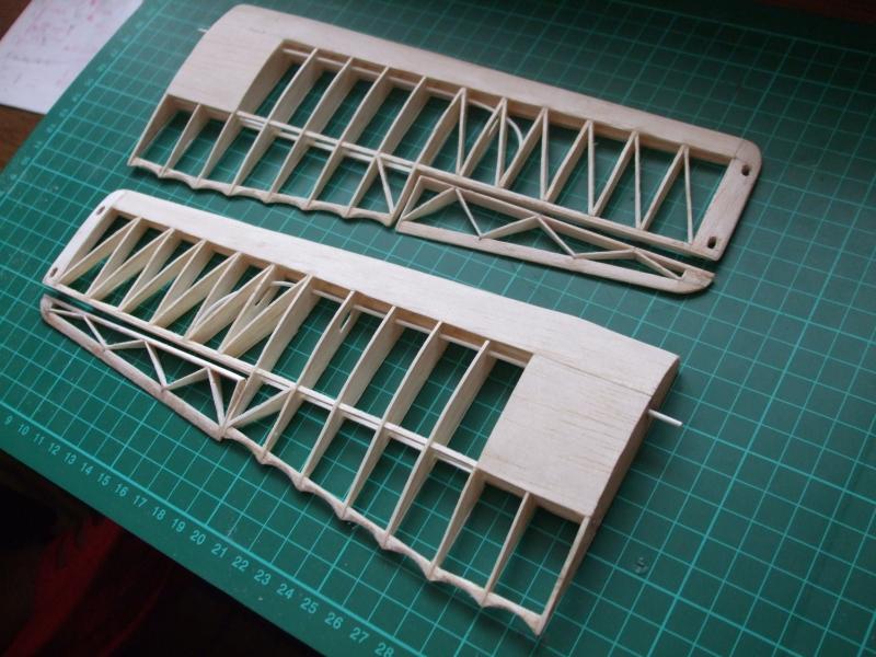

Witam nareszcie zmordowałem skrzydła, trochę przeraziłem się wagi patrząc na płaciki Andrzeja :ph34r: każdy ma 6g rochę sporo ale liczyłem że oba będą miały +-15g więc chyba nie jest tak tragicznie.
i jeszcze w całości
ps
Wojtek, Ty robisz super mini makietki. Moje modele nie mogą się porównywać z Twoimi. Umakietowienie niestety przynosi dodatkowy ciężar, stąd i masz większą masę poszczególnych części modelu. Moim zdaniem, ciężar Twoich skrzydełek jest OK.

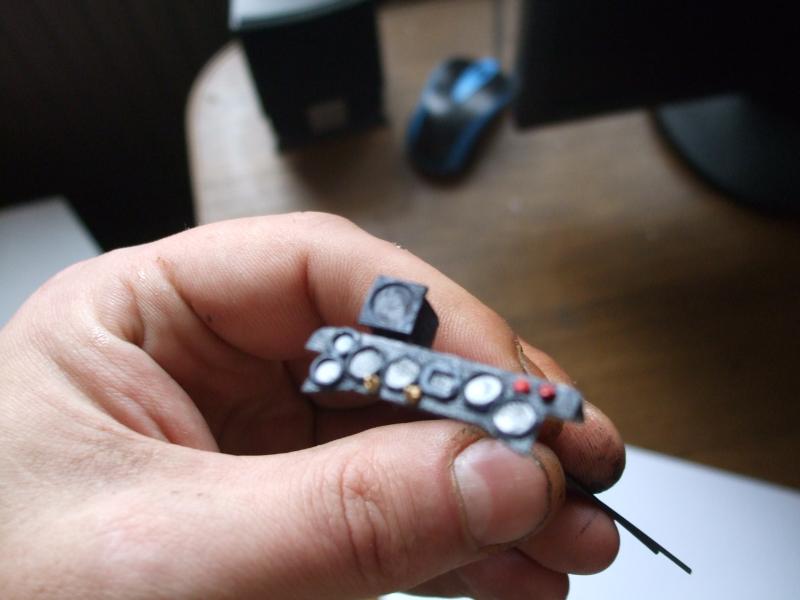

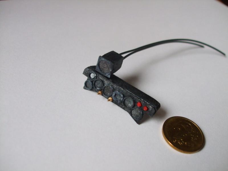

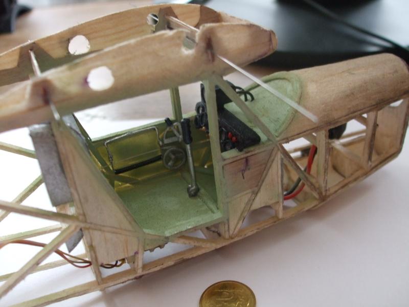

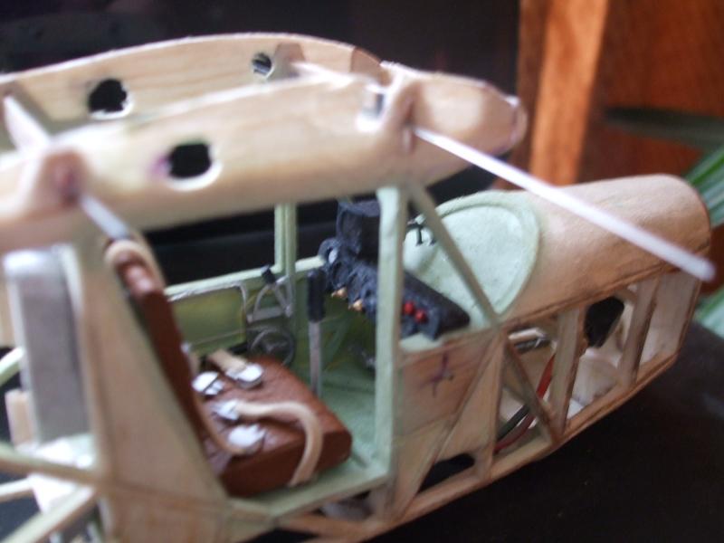

Zmordowałem tablicę przyrządów niestety jestem trochę niezadowolony to cholerstwo jest naprawdę małe długość niecałe 3 cm. Zegary są naprawdę pyciutkie najmniejsze to 2mm średnicy oszkliłem je ale niestety co jest w środku tarcz niewyraźnie widać na  fotce wcale.
aparat strasznie przekłamuje kolory i wyostrza wszelkie niedoróbki :ph34r:

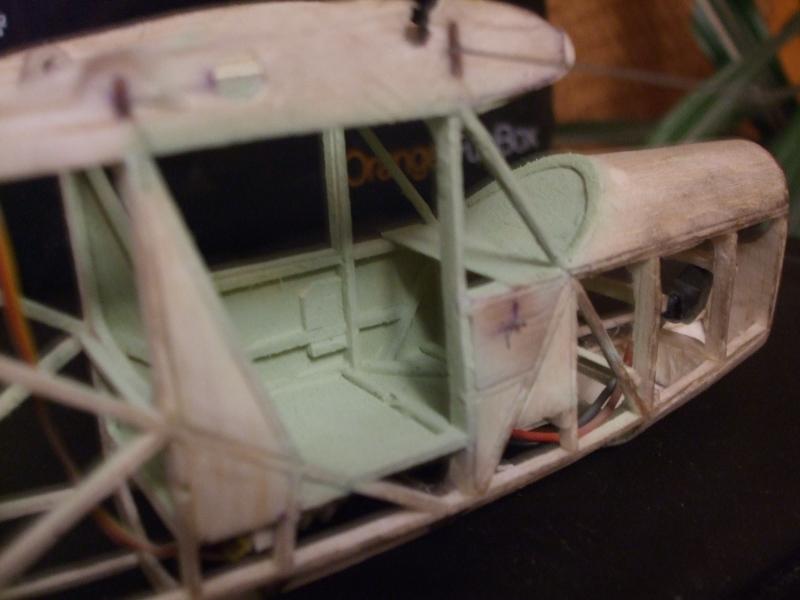

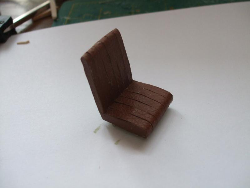

teraz zaczynam zabierać sie za fotel
Ciąg dalszy tablica na miejscu strasznie to upierdliwe i malutkie jednym pociągnięciem reki można zniszczyć całą robotę

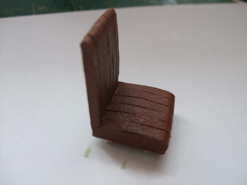

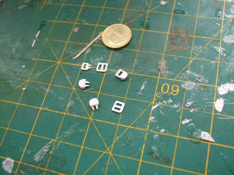

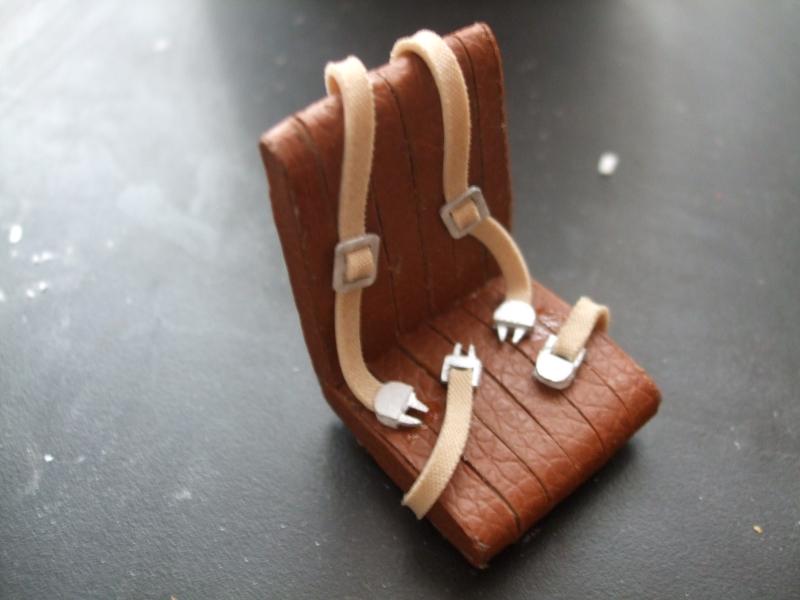

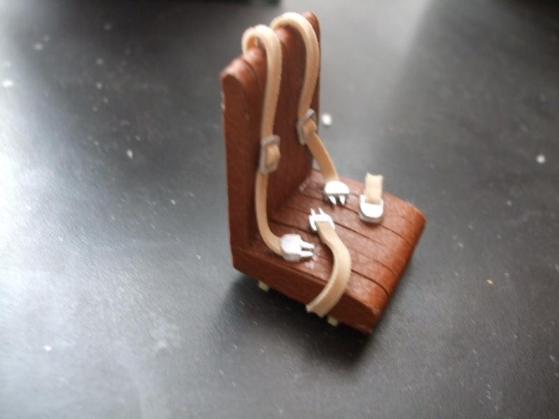

I zabrałem się za siedzisko
teraz pora na pasy

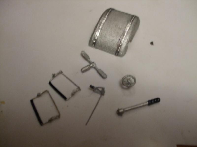

troche drobnicy
i na gotowo
na końcu zamknąłem wszystko w budzie

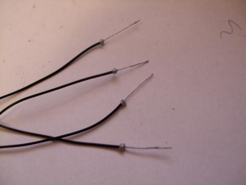

no i jeszcze przewody paliwowe
i zamontowane

Dokładnie tak uciekł mi cyjanoakryl podczas montowania fotela i przykleił zgrabiałego palucha do tego elementu :Pna szczęście to żaden problem wyciąć kawałek i dać wstawkę z boku zakryją skrzydła a zgóry bedzie to zamknięte balsa 0,6mm. Przy takich maluchach trzeba niestety uważać nawet jak się to  trzyma w łapkach

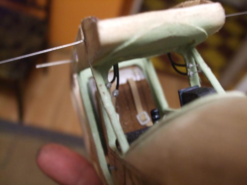

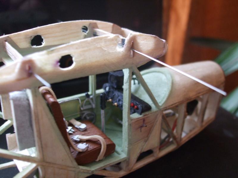

Dzisiaj zabrałem się za napędy sterów tak to myślę rozwiązać wysokość na schowanym orczyku w kadłubie kierunek na linkach jak w orginale
najbardziej się boję czy serwo pociągnie obie lotki
Załamałeś mnie z tym napędem sterów. Pełen szacun za "chcenie". Napęd lotek mogłeś zrobić tak jak u mnie, na pewno serwo dało by radę. A napęd linkowy "zamarkować".
Witam Jędrek to by było chyba najlepsze rozwiązanie brałem to pod uwagę jednak makietowanie wzięło tu górę najwyżej będę pluł sobie w brodę.

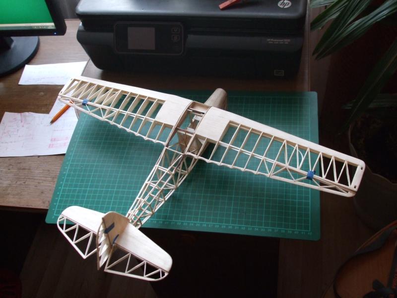

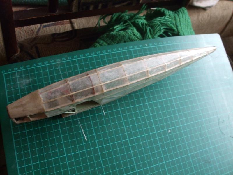

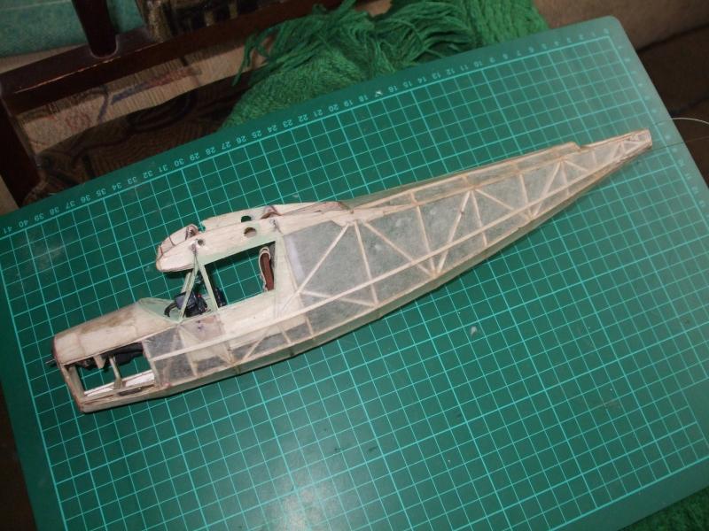

Dzisiaj zabrałem się za oklejanie, z kadłubem był prawdziwy koszmar te obłości dały mi po garach ale sie udało :P
Tak się to prezentuje
Całość z elektroniką waży +-70g może w tych 120 się zmieszczę jak nie poleci to chociaż ozdobi mi trochę pokój
