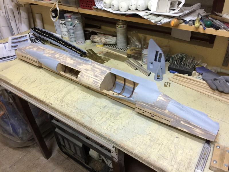

Dobra, Panowie! Obaj macie rację , a moja racja jest "najmojsza" i niech tak zostanie. Tak się ma okręt poszpachlowany:
Miałem nadzieję, że może trochę go jeszcze przed południem poszlifuję, ale zaraz mam jechać na zmianę opatrunku z nadzieją, że wreszcie wyciągną mi to całe nitkowe cerowanie "na wzór łowicki"  ;) , więc nawet się za to nie brałem, bo trzeba było jeszcze najzwyklej trochę popracować zawodowo. Może po południu uda mi się coś przy tym porobić.

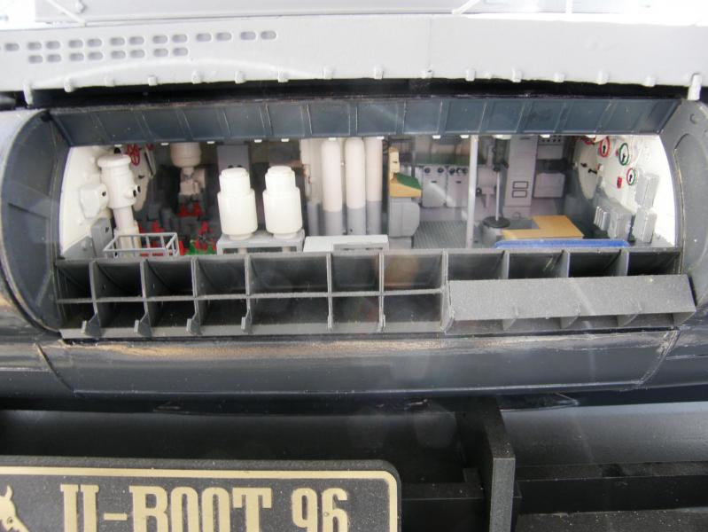

Panowie! Czemu mnie tak dołujecie, wręcz wgniatacie w glebę, prezentując Waszą kompetencję i orientację w temacie tych okrętów ? Postawcie się - proszę- choć na chwilę w sytuacji kompletnego laika /profana pospolitego, co szczerze "zapodałem"/, któremu przypadł jedynie "zaszczyt" zbudowania /poskładania klocków wg instrukcji dla "inteligentnych nieco inaczej"/ modelu czegoś w oryginale, skutecznie pływającego, nurkującego i bezlitośnie topiącego wszystkiego, co nie należało do "tysiącletniej" III Rzeszy. W swoim założeniu, mam to zbudować od "B" do "Z" /"A" zbudował właściciel, co widać na fotce nr 1/ i tyle, albo może AŻ tyle! Nigdy w życiu nie zbudowałem żadnej łódki / pardon, strugaliśmy łódeczki z polichlorku winylu, którym były wykładane zbiorniki "Lim-ów 2" , a pozyskiwanego na miejskim wysypisku śmieci, gdzie wtedy te poprodukcyjne odpady trafiały, ku szczęściwości wielkiej dzieciarni tegoż miasteczka/. Przydługi trochę wyszedł mi ten wtręt, ale wybaczcie. Macie do czynienia z "dziadkiem - gawędziarzem", który tak na starość już ma. Starałem sie budować coś latającego i tak mi do dzisiaj zostało więc co ma być z tym "U-96", to będzie. Mam nadzieję, że w końcowym efekcie oko patrzącego na to "dzieło" nie ulegnie trwałemu odkształceniu ;-).

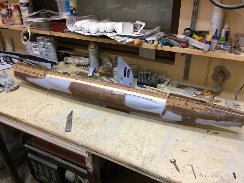

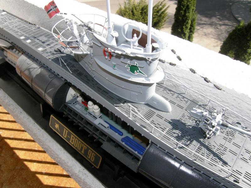

Obiecałem fotki , to i proszę:

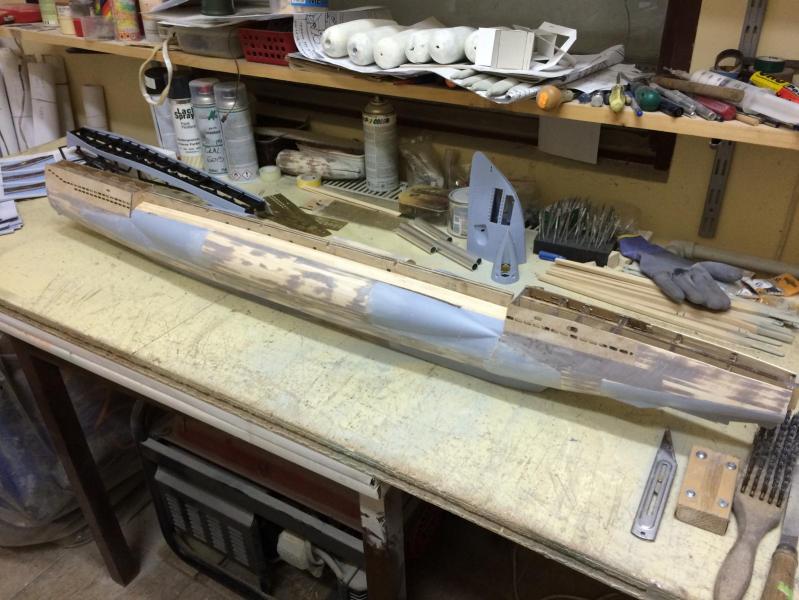

Wczoraj korzystnie wiało od wschodu, to wyniosłem to cudo na zewnątrz "modelarni", posadowiłem na dwóch stołkach, na których położyłem wcześniej arkusz gąbki tapicerskiej, uruchomiłem szlifierkę kątową z papierkiem 240 i jazda, panie gazda !
Sporo kurzu narobiłem, ale uzyskałem wstępne gładkości i teraz wypadało by jeszcze raz podszpachlować widoczne gdzieniegdzie wgłębienia i trysnąć całość szpachlą natryskową. Tak to jeszcze się ma z drugiej strony:

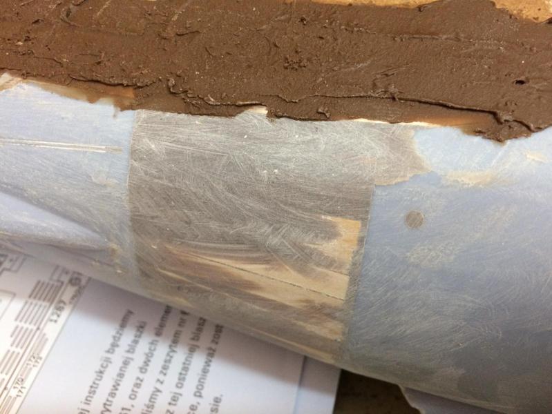

Na razie Jarku wyszło "grubo", bo też i "grubym" papierem to potraktowałem. Pstryknąłem dwie fotki z dowolnie wybranego miejsca /fotka pierwsza/ i z miejsca, gdzie jeszcze musiałem dołożyć szpachli. Poszedłem daleko do przodu z otwieraniem kolejnych zeszytów, aby znaleźć coś nt. czynności wykończeniowych i okazuje się, że dokładnie tak zalecają postępować, jak ja to czynię. No, w życiu nie przypuszczałem, że jestem taki genialny!  ;)
Może po południu uda mi się znowu to poszlifować  i całość potraktować szpachlą w sprayu.

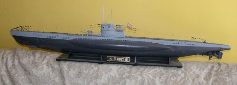

Witam

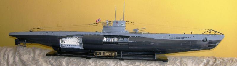

Wprawdzie  ,priorytetem sa modele lotnicze ,( notabene w galerii forumowej  pokazuje skromne wypociny  :) ) ale  swego czasu cos takiego "skleciłem "  nie jestem szkutnikiem wiec wyszło jak wyszło :(
Zrobiłem go w wersji prosto ze stoczni czyli bez "papciania " rdza , wodą czy czymś tam jeszcze
Myślę że swoim wątkiem nie zakłóciłem toku produkcji ,Jak tak to przepraszam  :)

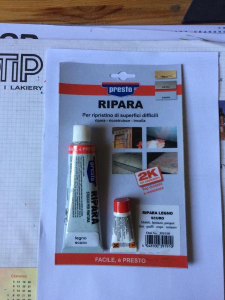

Dawno nic tutaj nie pisałem, ale moc innych obowiązków i wszelkie prace modelarskie "zawisły na kołku". Do jesieni, albo przynajmniej jakiegoś niżu z frontem stacjonarnym i ustawicznymi opadami nic raczej tu dziać się nie będzie. Szpachlą, którą już chyba pokazywałem w moim temacie o "kukuruźniku", jest taki oto wyrób MOTiP-u, robiony pod marką "Presto", będącą zresztą marką i fabryką szpachlówek przez nich kupioną. Jest to szpachla o szerokiej gamie zastosowań i w moim przypadku doskonale się sprawdza. Trzeba jedynie, zgodnie z instrukcją, stosować minimalną ilość utwardzacza, bo inaczej bardzo szybko tężeje i nie da się jej już nakładać na właściwe miejsca. Tak to wygląda:
Po całkowitym utwardzeniu się, dale się łatwo szlifować, ale kurzu robi się DUŻO ! :angry:
Nie wiedziałem o tym i szlifując bombki w "modelarni" skutecznie całą ją zasyfiłem.
