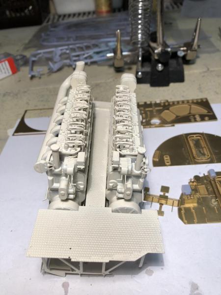

MareX Opublikowano 25 Grudnia 2018 Autor Opublikowano 25 Grudnia 2018 Kolejny krok w przód i udało mi się poskładać do końca całą konstrukcję, na której będą spoczywały te silniki spalinowe. Tak to się prezentuje: Nie pomalowałem jeszcze silników i tej podstawy, bo trochę mi szkoda, a poza tym okazuje się, że zrobienie obu pionowych ścian maszynowni, to znowu cała masa drobiazgów i mozolne posuwanie się przez kolejne zeszyty układanki. Jeszcze fotka z góry, widać platformę do chodzenia między silnikami, ale nie wiem , co z kolektorem lewego silnika, patrząc na tę fotę. Mam nadzieję, że będzie gdzieś dalej, bo przecież także być powinien? Idę więc studiować to cudo techniki lub też, jak kto woli - świętować do woli...
micro Opublikowano 25 Grudnia 2018 Opublikowano 25 Grudnia 2018 Te silniki nie powinny być zamienione miejscami ?; jak z tej platformy dostać się do np. zaworów...
kaszalu Opublikowano 25 Grudnia 2018 Opublikowano 25 Grudnia 2018 (edytowane) Kolega Roman chyba ma rację !! Poza tym kolektor przesłania przejście .... ( wiem coś o tym parę lat pływałem jako mechanik na holownikach ...) No chyba że taki urok tego U-Boota .... Edytowane 25 Grudnia 2018 przez kaszalu
MareX Opublikowano 25 Grudnia 2018 Autor Opublikowano 25 Grudnia 2018 Bardzo trafna uwaga Kolegi Romana! Coś mi tutaj nie pasowało i wreszcie wiem co :-))) A wyżej Kolega - autentyczny fachowiec - bo miał do czynienia zawodowo z podobnymi silnikami, pokazał to "czarno na białym" /dzięki za fajne, kolorowe foty/ i wreszcie mam jasność. Widać też znój tych ludzi i tą ciasnotę. A popieprzyłem to rozmieszczenie silników, bo jeszcze bardzo daleko mi do zeszytu, w którym zamieszczą instrukcję ich posadowienia. Tak jest skonstruowana ta układanka. Drenuje bardzo skutecznie kieszeń /na szczęście nie moją/ i uczy cierpliwości i pokory. A ja w kwestii łódek wszelakich jestem najzwyklejszy profan i tyle...:-(

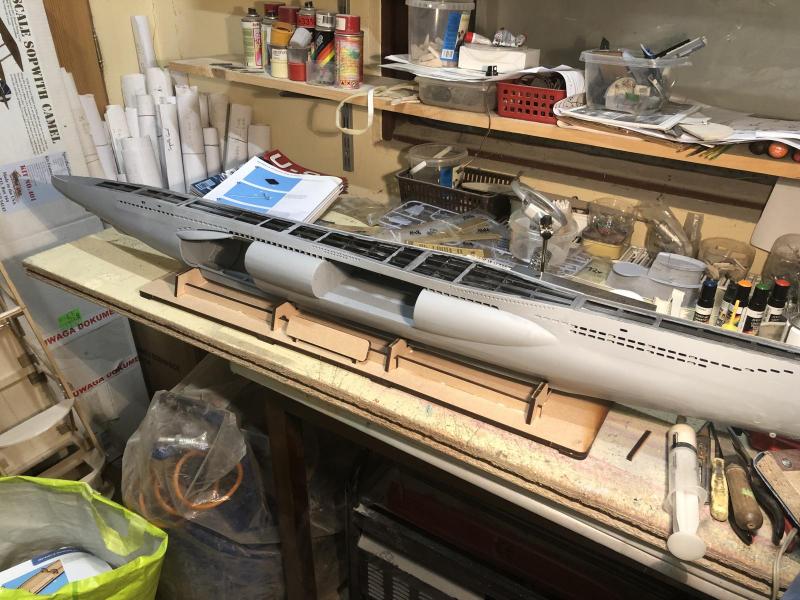

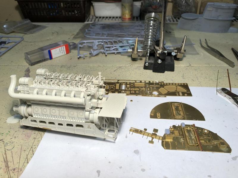

MareX Opublikowano 26 Grudnia 2018 Autor Opublikowano 26 Grudnia 2018 Po tych wyjaśnieniach już się poprawiłem i tak teraz te silniki siedzą: Widać też te dwie pionowe ściany, z czego ta prowadząca w kierunku rufy jest już gotowa i zaraz pewnie ją pomaluję, a ta prowadząca do kabiny sterowej , czyli ku dziobowi, jeszcze czeka na dalsze prace. Tak teraz te wszystkie zawory widać z właściwej strony i perspektywy: Wszystkie ręczne malowania zostawiam sobie na później. To tyle chyba dzisiaj i niech się Wan nadal święci. 1
