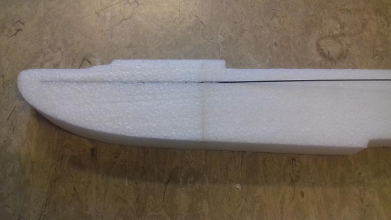

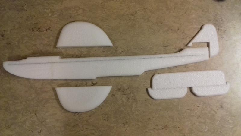

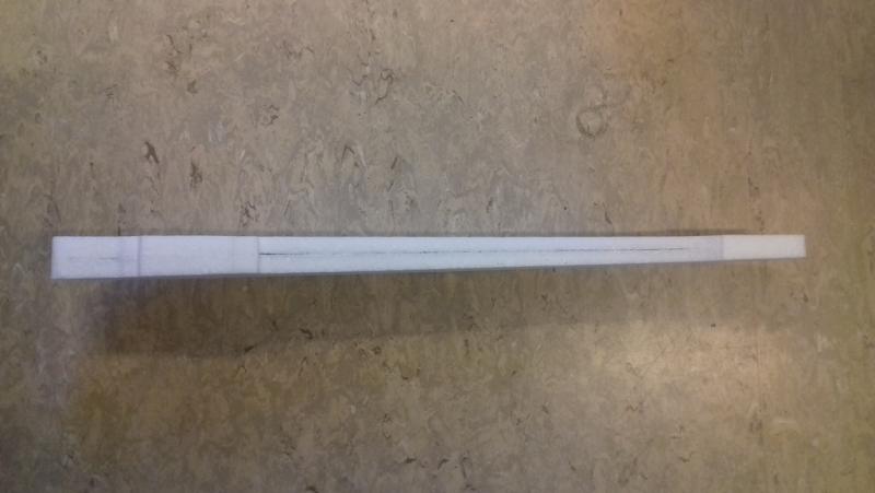

pelikan1500 Opublikowano 30 Marca 2018 Autor Udostępnij Opublikowano 30 Marca 2018 Standardowo pracę zacznę od wklejenia prętów węglowych 1,5 mm w kadłub z uwzględnieniem późniejszego montażu osprzętu rc i akumulatora do zasilania . Na pierwszy rzut do zalania prętów węglowych idzie klej CA rzadki a po chwili jak trochę wsiąknie poprawiam średnim CA + przyspieszacz .. To daje porządne wzmocnienie kadłuba . Źle zalane pręty są powodem wiotkości a zarazem wytrzymałości kadłuba w czasie lotu i przy ewentualnych kraksach . Odnośnik do komentarza Udostępnij na innych stronach Więcej opcji udostępniania...

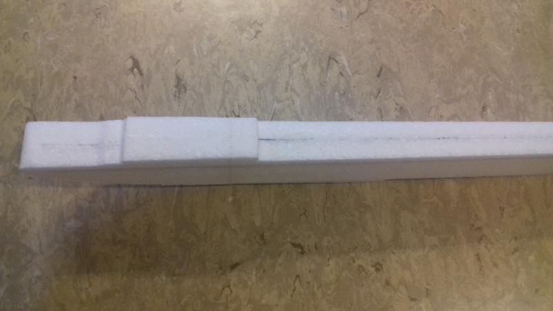

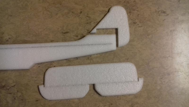

pelikan1500 Opublikowano 31 Marca 2018 Autor Udostępnij Opublikowano 31 Marca 2018 Część elementów zaokrąglona i przeszlifowana papierem "100" pozostaje jeszcze tylko przeprasować żelazkiem ( nie przeprasowane Epp kiepsko wygląda i bardzo chłonie farbę ) Odnośnik do komentarza Udostępnij na innych stronach Więcej opcji udostępniania...

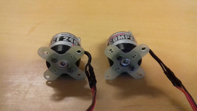

pelikan1500 Opublikowano 2 Kwietnia 2018 Autor Udostępnij Opublikowano 2 Kwietnia 2018 Nie no Grzechu , ooooooczywiście ze dwa silniki . Mam Graupnery 240 po Mitchell B-25 gdzie świetnie się spisywały . Czas je wykorzystać . Odnośnik do komentarza Udostępnij na innych stronach Więcej opcji udostępniania...

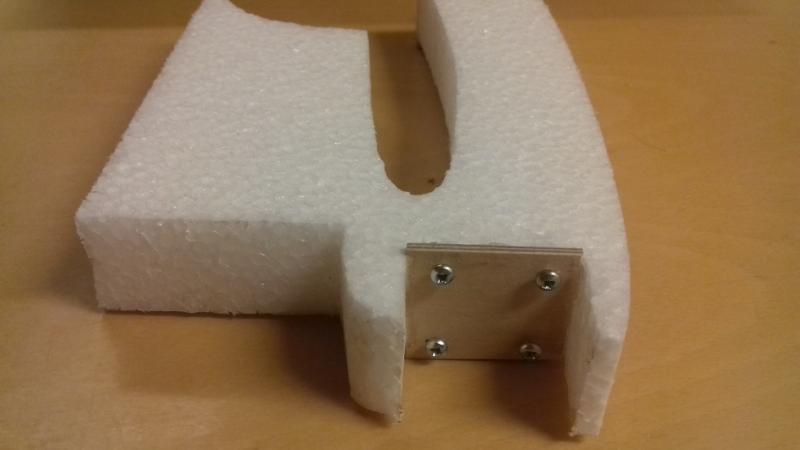

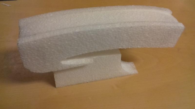

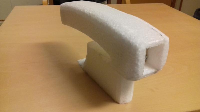

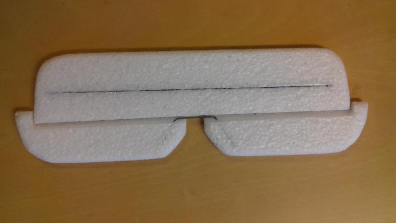

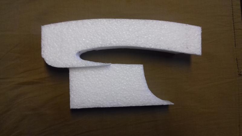

pelikan1500 Opublikowano 14 Kwietnia 2018 Autor Udostępnij Opublikowano 14 Kwietnia 2018 Mam kilka rozwiązań dla tych pływaków z resztą będą one podparte zastrzałami od skrzydeł tak że zrobi się SKRZYNKA . Wkleiłem wzmocnienia do statecznika poziomego oraz łącznik lotek steru wysokości z drutu 1,5 mm aby się nie odkształcały przy jednostronnym popychaczu . Gondola silników również dostała obustronną OKŁADZINĘ i zrobiłem już mocowanie silników . Zastosowałem wkręty jest to chyba najprostszy i najczęstsze rozwiązanie mocowania silnika w modelach ESA . Odnośnik do komentarza Udostępnij na innych stronach Więcej opcji udostępniania...
