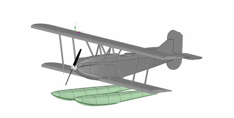

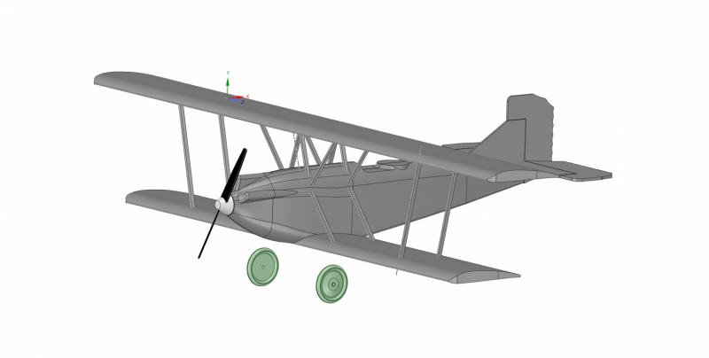

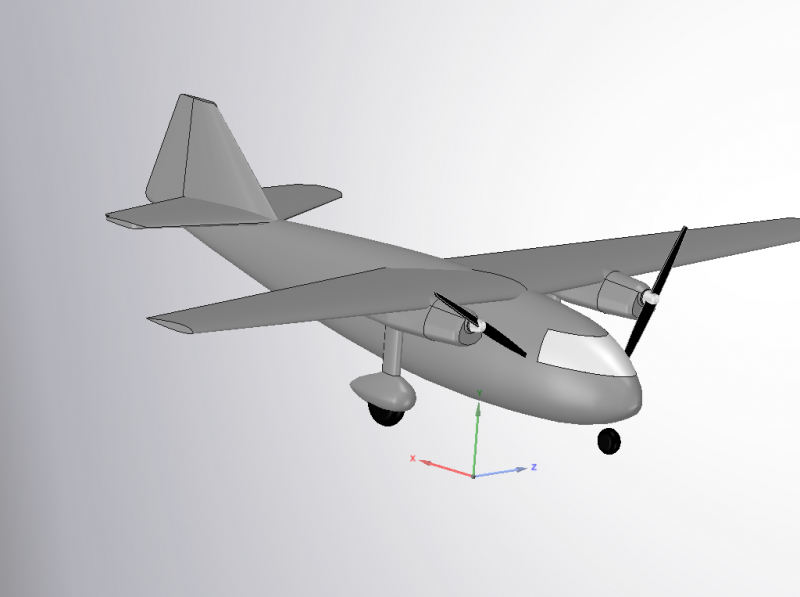

Osa Opublikowano 5 Sierpnia 2019 Opublikowano 5 Sierpnia 2019 Znalazłem na dysku Misia trzeba mu dorysować kilka elementów przy podwoziu i wyciąć szyby boczne Oraz Lublin w dwóch wersjach Lądowej I wodnej Może by tak zdecydować się na jakąś skalę i można by fajną półeczkę z modelikami uszykować.
