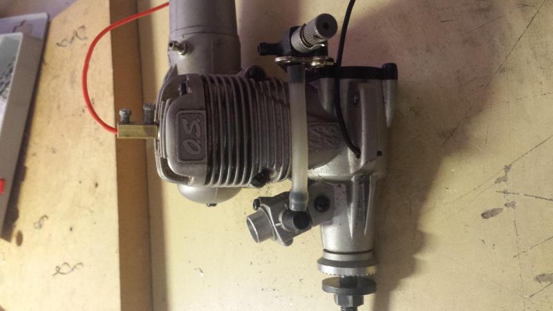

mam tylko  parę pytań  oryginalny silnik do tego modelu (JBA53A)  montowało się 120mm od "przegrody ogniowej do blokady śmigła tak samo będzie w przypadku ASP 52 ?
co zamontować miedzy silnikiem a tłumikiem tak aby tłumik był na swoim miejscu jakaś przedłużkę czy co ? zdjęcie poglądowe
Tak, możesz zastosować przedłużenie, lub obrócić silnik pionowo i tlumik zmieści się z boku. Co do montażu silnika, tak, dystans będzie ten sam, chodzi tu by śmigło nie było w owiewce silnika
