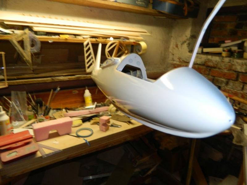

Propunję szpachlowanie/malowanie. Tak jak piszesz, oklejanie szybsze, ale w tym drugim przypadku powierzchnia o wiele leszpa/mocniejsza/estetyczna. Moje modele tak robię i uważam, że efekt jest dobry a eksploatacja o wiele mniej uciążliwa.
Na zdjęciu moja Foka tak właśnie zrobiona.
