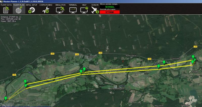

maxiiii Opublikowano 21 Kwietnia 2018 Autor Opublikowano 21 Kwietnia 2018 Rano pogoda jak marzenie i strzeliło 13,5 km. Na tym sprzęcie więcej już nie będzie. Akumulator 5000mah poszedł cały. Do tego modelu większy już nie wejdzie. Zmieniłem tylko odbiornik na taki sam jak w nadajniku aby telemetria nie skończyła się za szybko. Moc nadajnika i odbiornika ustawiona na minimum czyli ok 200mW. RSSI na wysokości 120m i odległości 13,5km wyniosło 70%. Pomimo anomalii magnetycznych lot odbył się bez niespodzianek. A tak wyglądała trasa: 2
Poli25 Opublikowano 21 Kwietnia 2018 Opublikowano 21 Kwietnia 2018 Gratulacje udanego oblotu, tak dalej
