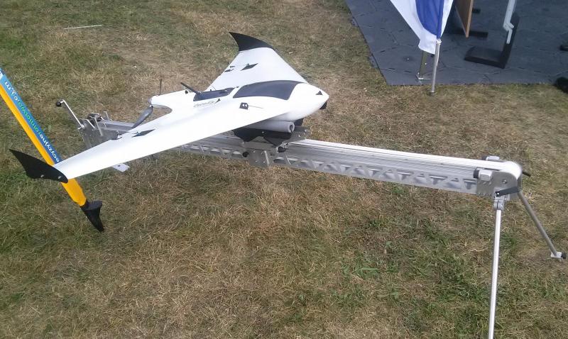

pengo Opublikowano 26 Kwietnia 2018 Autor Opublikowano 26 Kwietnia 2018 Duże skrzydła przerabiałem i są niewygodne w transporcie, sam start nie wymaga dużo przestrzeni to już lądowanie tak. Dokładnie tym skrzydłem latałem, teraz tą samą elektronikę chcę zastosować w quadzie Dzięki za podpowiedź co do silników i ramy, wiem już w którym kierunku iść dalej
japim Opublikowano 26 Kwietnia 2018 Opublikowano 26 Kwietnia 2018 Nie musi byc duze. Skrzydlem 1m (chyba nie duze) spokojnie zrobisz godzinny lot na dobrze dobranym smigle. A jak masz pixhawka to szukasz pojęcia tailsitter i masz skrzydełko VTOL http://ardupilot.org/plane/docs/guide-tailsitter.html
