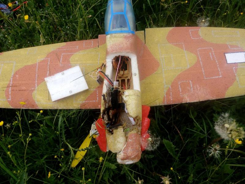

Straciłem panowanie nad modelem i zaliczył pionowego kreta. Nie byłoby o czym pisać ale ostatnio przy zmianie mocowania silnika założyłem dłuższe wkręty.

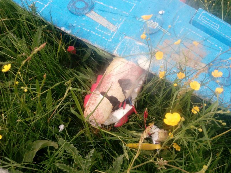

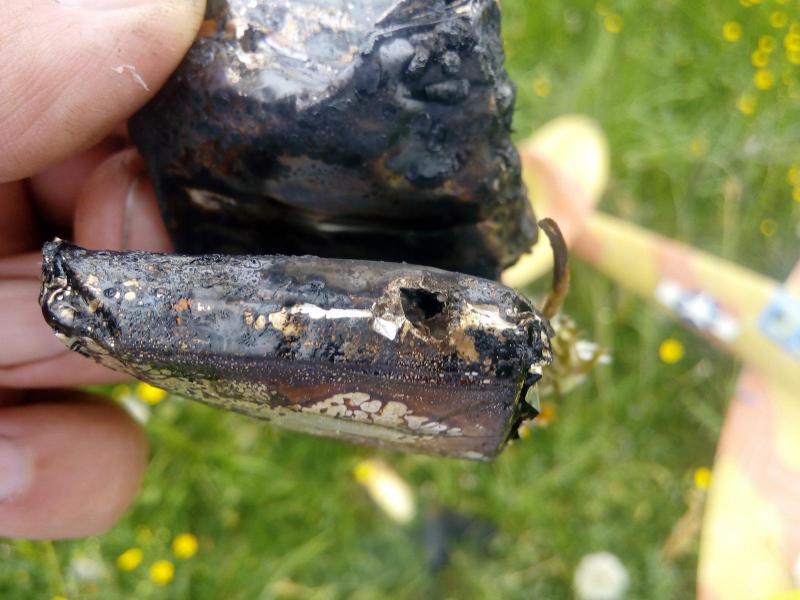

W czasie upadku przesunęła się bateria zgniatając epp. Wystający wkręt przebił akumulator i stało się. Ognia nie było tylko dym i wstrętny zapach.
Cały przód stopił się ale jak się okazało później elektronika nie uległa uszkodzeniu.
Zrobiłem kilka zdjęć ku przestrodze. Tym modelem wylatałem kilkadziesiąt godzin a tu taka niespodzianka. Jak zwykle zawinił pilot:(
