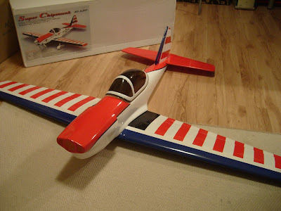

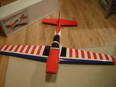

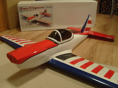

Leda_g Opublikowano 7 Października 2008 Opublikowano 7 Października 2008 No i mam kolejny model na przeróbkę na elektryka. Teraz padło na ładną akrobatkę Super Chipmunk 40 z firmy CMPro http://www.cmpairplane.com/scale/Chipmunk%20120%20Size.html (tu jest większy) A że była okazja to model jest w domu Na razie nie było czasu na dokładne oględziny modelu, jedyne co mi się od razu rzuciło w oczy to że widać strukturę maty szklanej na kadłubie. Po za tym całość jest wykonana ładnie. Parametry modelu wg instrukcji to: Rozpiętość – 1460mm Długość - 1150mm Waga do lotu – 2600-2700g Pow. Skrzydła – 32,5dm2 Obciążenie pow. 82g/dm2 Tak wygląda po przypasowaniu na sucho Zdjęcia http://picasaweb.google.pl/MGurdek/SuperChipmunk40CmPro# Wiem jedno jest to szybki model cdn.
