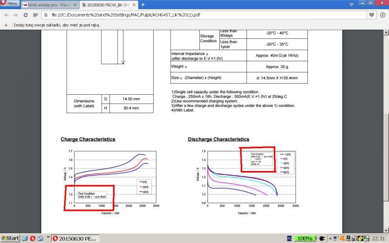

mac Opublikowano 17 Maja 2018 Opublikowano 17 Maja 2018 To ile wpompujesz w akumulator to jedno, ale ważniejsze ile z niego odzyskasz i to jest najważniejszy parametr. Załączam notę katalogową.Nie wiem jaki typ używasz. Pod tabelką masz podane przy jakich warunkach cyklu ładowania i rozładowania powinieneś uzyskać te 2,45 Ah Ładowanie prądem 0.3 A mija się z celem- szkoda czasu. 1-1,5A i delta peak 5mV proponuję. Akumulator ładuje się w miarę szybko i nie nagrzewa zbyt mocno w ostatniej fazie ładowania. Jako ciekawostkę podam, że mam pakiet 6V eneloop tyle, że 1,9Ah z 2011 roku i jest on w doskonałym stanie. Oddaje 1850mAh. Ładowany około 15 -20 razy na sezon. Chciałem go wymienić z przyzwoitości na nowy pakiet dwa lata temu i okazało się, że nowsze akumulatorki z 2016 roku oddawały od nowości tylko około 1740mAh. Nie zmienia to faktu, że są to naprawdę dobre akumulatory. BK-3HCC.pdf

mac Opublikowano 17 Maja 2018 Opublikowano 17 Maja 2018 A default ile wynosi w Twojej ładowarce? Jeśli 5mv to może być default. Przy ładowaniu napięcie akumulatora rośnie. W ostatniej fazie ładowania rośnie temperatura a w momencie przeładowania zaczyna spadać napięcie. Delta. peak to właśnie wartość tego spadku napięcia. Możesz ładować i 250mAh. Owszem ma to wpływ na żywotność. To do modelu ten pakiet?

mac Opublikowano 17 Maja 2018 Opublikowano 17 Maja 2018 Uwierz mi, że już przy prądzie 1A delta peak w eneloopach działa jak należy. 4 ładowarki(2x robbe,1x ISDT, 1x turnigy), które posiadam zachowują się identycznie. Ładowanie 1A, delta peak 5mV. Z tym, że wersja eneloop 2Ah. W nocie katalogowej producent podaje dla akumulatorów pro, które wymieniłem Fast Charging Current- 2550mAh. Dla tych, których używa Marcin wszystko można przeczytać w nocie katalogowej, którą zamieszczam poniżej. Prąd ładowania max 1250mA, delta peak 5mV. Dla Pro podana żywotność to około 500 cykli ładowania. Ładując akumulator 3x w tygodniu przez załóżmy 6 miesięcy lotnych mamy 500 cykli po 6 latach dla wersji Pro. Dla wersji 2Ah żywotność producent podaje na poziomie 2000 cykli ładowania. Czyli jak ktoś ma je w nadajniku, którego zapewne nie ładuje za każdym razem jadąc na lotnisko ,to strach pomyśleć na ile lat teoretycznie mu wystarczą Z ekonomicznego punktu widzenia bardziej opłaca się kupić akumulatory 2Ah i częściej je doładowywać (nawet większym prądem) mając 500mAh mniej do dyspozycji. ACH6457_UK.pdf

marcinlota1977 Opublikowano 26 Września 2018 Autor Opublikowano 26 Września 2018 Mam pytanie do Macieja z Lublina....z tej tabeli co podesłałeś jeśli dobrze rozumiem dla moich aku Cell Type BK-3HCDE wynika że najlepsze ładowanie to 250mA (największe zaś 1250mA), a najlepsze rozładowanie to 500mA ,ładowarka ma być ustawiona na rozładowaniu tak aby było 1V na ogniwo... ale gdzie Ty tam widzisz w tej tabeli ile ma być Delta peak bo napisałeś że ma być 5mV? Ponaglam temat bo napisałeś ze mają być ciepłe a moje są bardzo ciepłe, nawet lekko gorące..hmmm
mac Opublikowano 26 Września 2018 Opublikowano 26 Września 2018 Ja mam eneloopy 2 Ah i są lekko ciepłe pod koniec ładowania. Dlaczego Twoje 2,5 Ah są gorące tego nie wiem. Jakim prądem ostatecznie je ładujesz?
