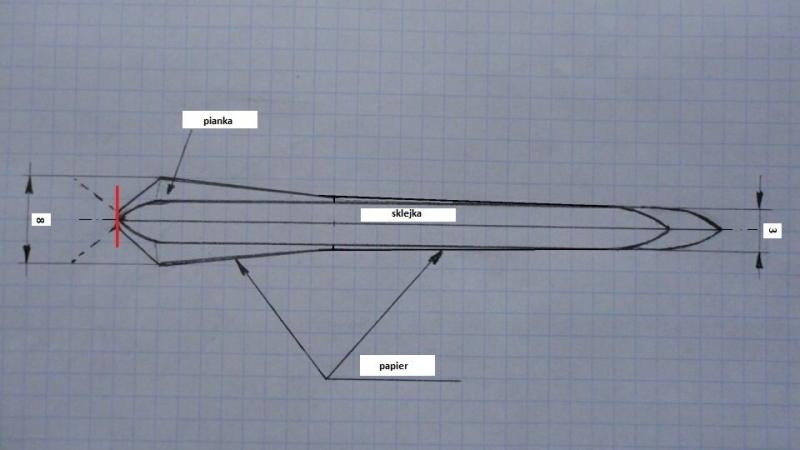

grzegor Opublikowano 18 Listopada 2018 Opublikowano 18 Listopada 2018 Mój ster kierunku jest nietypowy tak jak pokazuje rysunek. Zmiana na pewno spowodowała szybsze oderwanie pianki, ponieważ jest większy i cięższy. Tak czy tak by się urwał tylko później pewnie. Teraz zrobię zawiasy porządne bo ta pianka jest słaba i tak cienka w miejscu oryginalnego steru że musi pękać. Ster powiększyłem po to żeby dobrze korki robił - krótkie zwitki i mało wysokości traci w nich ( mała prędkość bo ten ster stawia opór większy ). Nie to co te spirale wcześniej które korkociągu w ogóle nie przypominały .
AMC Opublikowano 19 Listopada 2018 Opublikowano 19 Listopada 2018 Andrzej zapytal: szukam jakiegoś sprawdzonego sposobu na bezszczelinowe zamocowanie ruchomych elementów sterowych. Szukajka forumowa nie trybi tematu. Tu jest odpowiedz .http://motylasty.pl/warszt_4.html#dwarsz13 Ja osobiscie od lat uzywam chirurgiczna tasme elastyczna Blendem. Pozdrawiam Wladek. Dzięki Władziu, znam tę stronkę i cenię . Jednak przy zawieszeniu na taśmę pozostaje szczelinka po jednej stronie. Na razie stosuję wąski pasek pianogumy, czyli gumy gąbczastej z klejem dwustronnym, niezależnie od tego są zawiasy. Szczeliny nie ma wcale, ale opory dla dużego wychylenia są spore. Taśmy Blendem nie znam wcale, zaraz poszperam w necie... Grzesiu, to z balsy dorobiłeś tę płetewkę ? Wielgachna . Robiłem podobnie, ale z podwójnego kartonu 0,3mm gładkiego z jednej strony, coś jak gruby papier kredowy. Pomalowałem wewnętrzną stronę złożenia nitrocellonem i już, było sztywno i lekko. Wkleiłem w wyciętą wzdłużnie szczelinkę w EPP, na jakieś 5...6 mm głęboką.

grzegor Opublikowano 21 Listopada 2018 Opublikowano 21 Listopada 2018 Dzięki Władziu, znam tę stronkę i cenię . Jednak przy zawieszeniu na taśmę pozostaje szczelinka po jednej stronie. Na razie stosuję wąski pasek pianogumy, czyli gumy gąbczastej z klejem dwustronnym, niezależnie od tego są zawiasy. Szczeliny nie ma wcale, ale opory dla dużego wychylenia są spore. Taśmy Blendem nie znam wcale, zaraz poszperam w necie... Grzesiu, to z balsy dorobiłeś tę płetewkę ? Wielgachna . Robiłem podobnie, ale z podwójnego kartonu 0,3mm gładkiego z jednej strony, coś jak gruby papier kredowy. Pomalowałem wewnętrzną stronę złożenia nitrocellonem i już, było sztywno i lekko. Wkleiłem w wyciętą wzdłużnie szczelinkę w EPP, na jakieś 5...6 mm głęboką. Gdybym miał wtedy pod ręką balsę to bym pewnie zrobił z balsy, a że miałem sklejkę... - nieco przesadziłem z pancerzem . Dlatego prawdopodobnie wkomponuję zawiasy plastikowe i niewielkimi szczelinkami się nie nie będę przejmował. Pow. steru dla mnie jest w sam raz - bardzo skuteczny nawet przy małych wychyleniach ( co prawda nie wiem co na to serwo 9g o ile dobrze pamiętam, na razie się nie buntowało ). Widok z góry steru: 1
