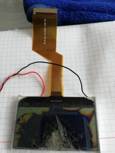

Aras 40 Opublikowano 6 Czerwca 2018 Autor Opublikowano 6 Czerwca 2018 Cześć niestety wyświetlacz, dostał solidny cios wracającym śmigłem. Wygląda tak
mike217 Opublikowano 6 Czerwca 2018 Opublikowano 6 Czerwca 2018 Na jakiś trop trafiłem https://www.mikrocontroller.net/topic/220464 Gdzieś ktoś to kupił czyli się da.. Kwestia poszukania producenta. Takie same wyświetlacze podobno były w ładowarkach Ultro Duo graupnera. Jaki jest gabaryt w mm https://www.alibaba.com/showroom/12864-cog-lcd-display-fpc.html To jest w rozmiarze tasme trzeba by przerobic

oki188 Opublikowano 6 Czerwca 2018 Opublikowano 6 Czerwca 2018 po symbolu. DGL-0401B-3BHBTG-12864AR-BLF-B-A R:012010-05-10 wnioskuje że oryginalny wyświetlacz ma 128x64 pixeli z taśmą 26 pin ponoć siedzi w nim sterownik ST7565 wiec spróbował bym taki wyświetlacz. Taśmę ze starego trzeba by połączyć z tą co jest przy tym LCD (troszkę precyzyjna zabawa) no i jeśli zadziała to obraz będziesz mieć negatywowy. https://pl.aliexpress.com/item/26PIN-COG-12864-LCD-Screen-ST7565-Controller-Black-Background-White-Word/32879517193.html
Aras 40 Opublikowano 6 Czerwca 2018 Autor Opublikowano 6 Czerwca 2018 Cześć Damian no myślę że by była szansa. Zamówię 2 takie zobaczę co z tego wyniknie rozdzielczość jest 128x64 to by grało myślę że napięcie będzie to samo. Ja będzie git masz u mnie piwko.
Aras 40 Opublikowano 6 Czerwca 2018 Autor Opublikowano 6 Czerwca 2018 Tylko ciekaw jestem czy się tam zmieści bo on jest nieco większy. Mój ma 72x45mm
oki188 Opublikowano 7 Czerwca 2018 Opublikowano 7 Czerwca 2018 No właśnie ciekawe jak podali jego wymiar bo widać na nim jakieś uszy montażowe. Nie wiemy czy wymiary są podane z uchwytami czy bez. Po pracy rozglądnę się jeszcze za wyświetlaczami ale ciężko znaleźć LCD z 26 pionową taśmą w idealnym rozmiarze.
