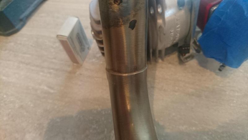

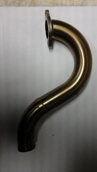

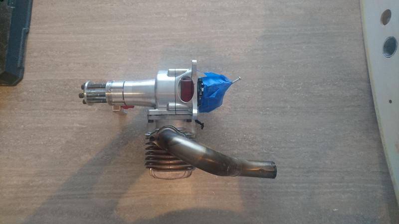

cyrax_ojz Opublikowano 27 Czerwca 2018 Opublikowano 27 Czerwca 2018 witam orientuje się ktoś czym połączone są te kolana w kolektorze wydechowym bo chciał bym zmienić ich kąt żeby końcówka była już skierowana nieco w górę
mike217 Opublikowano 27 Czerwca 2018 Opublikowano 27 Czerwca 2018 Wygladają na lutowane na twardo, jeśli tak jest to można kąt zmienić rozlutowując a potem lutując ponownie.
AndrzejC Opublikowano 27 Czerwca 2018 Opublikowano 27 Czerwca 2018 Niczego nie trzeba rozlutować a nawet NIE WOLNO!! bo zniszczysz kolektor. Kup sobie takie coś jeżeli jeszcze nie masz: http://allegro.pl/palnik-gazowy-ceramiczny-lutlampa-auto-zaplon-pg1-i7265245029.html?bi_s=ads&bi_m=listing%3Adesktop%3Aquery&bi_c=YTNlMzkxNjctOGFmMi00NDA2LTgxOTUtYmYxNDhkMmM4NGI2AA&bi_t=ape&referrer=proxy&emission_unit_id=33557e61-ecff-4562-bb18-c0117f49c8ad . Od montuj kolektor od silnika wkręć w imadło tak, żeby go nie uszkodzić i niepotrzebnie pokancerować. Następnie podgrzej kolektor w odpowiednim miejscu ale też nie za mocno i po podgrzaniu delikatnie wyginaj za pomocą odpowiednio dobranej rurki nałożonej na koniec kolektora tak jak Ci jest to potrzebne. To jest bardzo prosta czynność i możesz ją powtarzać aż do skutku. Jak rozlutujesz to zniszczysz sobie całkiem dobrze wykonany kolektor. I nie grzej za mocno, bo nawet tym palnikiem możesz wypalić dziurę w w kolektorze, który może być mosiężny, lub miedziany. Grzej tylko tyle,żeby rurka dała się łatwo wygiąć Taki sposób jest normalną czynnością w dopasowywaniu zespołu napędowego w łódkach. A.C.
mike217 Opublikowano 27 Czerwca 2018 Opublikowano 27 Czerwca 2018 A to niby dlaczego zniszczysz kolektor przy lutowaniu na twardo? Moim zdaniem jakieś łapanie w imadło i gięcie w niewprawnych rękach szybciej zniszczy kolektor.
