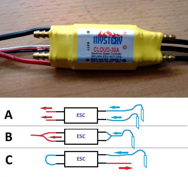

Gość RomanX Opublikowano 21 Lipca 2018 Opublikowano 21 Lipca 2018 to jest w fazie testowej prototypu, bez nadbudówki sam kadłub jak widać, uszczelnione tylko sześcioma warstwami lakieru - będzie szpachlówka, żywica, do tego kamerka , nadajnik video i gps. ale wracając do pytania z tematu - kolega AndrzejC zaproponował jedną rurkę za śrubą, ale mój regulator wygląda jak na foto ma 2 wejścia i 2 wyjścia, to który typ podłączenia zastosować A ,B czy C czy jescze jakiś inny wariant ?
Burakko Opublikowano 21 Lipca 2018 Opublikowano 21 Lipca 2018 Myślę że A najwydajniejszy przy małym przepływie wody kolejno B i C. Chyba będziesz musiał dobierać doświadczalnie.
Gość RomanX Opublikowano 21 Lipca 2018 Opublikowano 21 Lipca 2018 też obstawiam A , ale nadal nie wiem gdzie te rurki umieścić ? mam tylko wersję AndrzejaC z jedną rurką.

stema Opublikowano 21 Lipca 2018 Opublikowano 21 Lipca 2018 ... Dlatego sugeruję, że obecnie najlepszym rozwiązaniem byłby zakup silnika inrunner, dedykowane do stosowania z płaszczem wodnym i dedykowanej do tego silnika śruby napędowej. Co prawda cena będzie nieco wyższa, ale rozwiąże to większość twoich problemów. Oczywiście, że tak, natomiast jeśli regulator ma już rurki do chłodzenia to wersja B.
Gość RomanX Opublikowano 21 Lipca 2018 Opublikowano 21 Lipca 2018 nie zgodzę się, że wersja B. bo jeżeli przepływ wody będzie tylko przez jedną rurkę chłodzenia, to nigdy się nie dowiem że druga jest zatkana i tylko połowa esc będzie chłodzona. dlatego można zmodyfikować wersję B poprzez rozdzielenie wyjścia wersja D.
mike217 Opublikowano 21 Lipca 2018 Opublikowano 21 Lipca 2018 Teoretycy rozważają a pływa ledwo ... Masz miec wylot na pokładzie jako kontrolkę . Byle jaki przepływ wody wystarczy zeby odebrac cieplo .

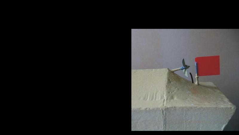

Gość RomanX Opublikowano 26 Lipca 2018 Opublikowano 26 Lipca 2018 wybrałem opcję C jako najprostszą, przepływ wody jak dodam gazu w wannie jest, ale nie za duży. łopatki z wentylatora przykleiłem do osi silnika, nawet dmucha. przesunąłem balast dziobowy bardziej do przodu. antenę odbiornika schowałem w maszcie bandery i przymierzyłem atrapy silników, bo tył mi się taki pusty wydaje. nadal nie wiem jaką zrobić nadbudówkę ? coś będę kombinował...
