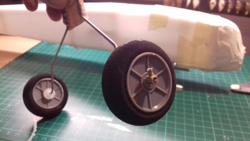

karambolis8 Opublikowano 3 Sierpnia 2018 Opublikowano 3 Sierpnia 2018 Witam. Po ponad 3-letniej przerwie wracam do modeli RC. Mój pierwszy model skończył tak http://pfmrc.eu/index.php/topic/51879-toto-0-pierwszy-model/ W mijającym tygodniu oblatałem TOTO-7 i mimo tak długiej przerwy, moje loty wyglądają lepiej niż poprzednio. W związku z tym, chciałbym poćwiczyć starty z lotniska, bez wyrzutu z ręki. Planuję dorobić do TOTO-7 podwozie z dwóch drutów 2mm. Na co zwrócić uwagę? Jedyne co mi przychodzi na myśl, to oczywiście umiejscowienie przednich kół przed środkiem ciężkości. Czy są jeszcze jakieś inne zasady bądź dobre praktyki? Pozdrawiam, Adam
Vesla Opublikowano 3 Sierpnia 2018 Opublikowano 3 Sierpnia 2018 Tutaj kolega motylasty na ilustracji fajnie przedstawił zamocowanie podwozia w TOTO-7 Jeżeli chodzi o praktykę to przy podwoziu z kołem ogonowym mocujemy golenie podwozia na linii pomiędzy środkiem ciężkości a krawędzią natarcia. Im bliżej sodka ciężkości tym większa będzie tendencja do zapierania się na nosie przy lądowaniu lub starcie zwłaszcza z nierównego trawiastego podłoża. Im podwozie bliżej krawędzi natarcia tym stabilniej przy starcie i lądowaniu ale znowu uniesienie ogona przy starcie wymaga większej siły. Ja mocuję bliżej krawędzi natarcia i wygięte do przodu (jak na ilustracji motylastego). Startuję z trawy takie podwozie ułatwia mi start.
karambolis8 Opublikowano 3 Sierpnia 2018 Autor Opublikowano 3 Sierpnia 2018 Super, cieszę się że zapytałem. Właśnie o takie wskazówki mi chodziło.

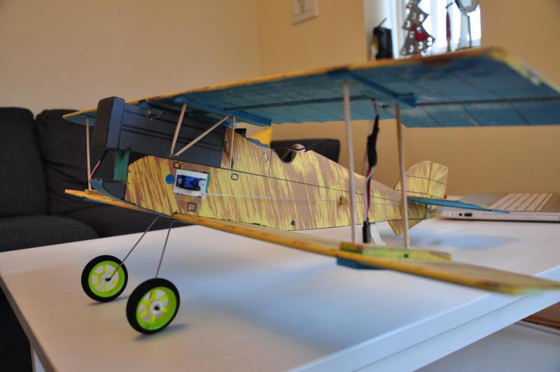

Vesla Opublikowano 3 Sierpnia 2018 Opublikowano 3 Sierpnia 2018 W tym celu jest forum :-) W moich modelach często wyginam druty podwozia do przodu, model jadąc po trawie ma mniejszą tendencję to zahaczania o kępy i łatwiej się rozpędza. Tak ustawione podwozie pozwala na start z trawy nawet lekkich modeli. Przykłady modeli ok. 300-400g. Mini Cavu, Podwozie na linii natarcia. Proste sztywne druty lekko wygięte do przodu. Aviatik - podobny układ jak Mini Cavu

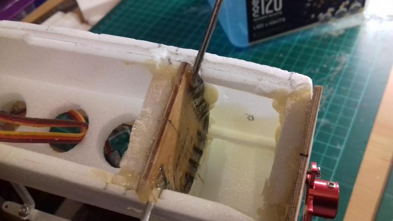

Matijus Opublikowano 4 Sierpnia 2018 Opublikowano 4 Sierpnia 2018 Pamiętaj aby wzmocnić miejsce w kadłubie gdzie chcesz dać podwozie
karambolis8 Opublikowano 4 Sierpnia 2018 Autor Opublikowano 4 Sierpnia 2018 Będzie w tym miejscu sklejka 1.0
Vesla Opublikowano 4 Sierpnia 2018 Opublikowano 4 Sierpnia 2018 Może słabo to widać na tym zdjęciu. Druty podwozia są przysznurowane do sklejki 2mm mocną dratwą a całość zalaminowana żywicą. Tak wygląda lekkie podwozie w Mini Cavu. Wręga podwozia doklejona jest do wręgi w kadłubie i pokryta żywicą. Rozwiązanie się sprawdza.

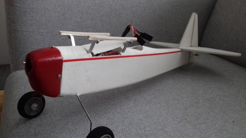

karambolis8 Opublikowano 8 Sierpnia 2018 Autor Opublikowano 8 Sierpnia 2018 Dzięki wszystkim za wskazówki. Melduję, że podwozie zdało egzamin. Na przód dałem 2x drut 2mm, na tył 1x 1.5mm. Przód wydawał mi się w rękach zbyt sztywny, ale jednak w praktyce jest idealnie. Wytrzymał dzisiaj nawet dosyć mocne przyziemienie z kangurem - tylko troszkę się odgięło. Zamontowałem je za pomocą sklejkowych kanapek i przykleiłem uprzednio laminując w tym miejscu depron tkaniną szklaną i żywicą. Nie miałem innej możliwości, bo kadłub był już zamknięty. Ponieważ chodzę latać z dzieciakami (dwóch chłopaków 3.5 i 1.5 lat), to dla ich rozrywki zamontowałem na serwie SG-50 mechanizm zrzutu spadochroniarza. Przednia zabawa Muszę się starać, bo widownia jest bardzo wymagająca TOTO-7 ładnie startuje z rozbiegu i ląduje lotem szybującym bez silnika na pobliskim lotnisku dla ultralajtów. Model waży z podwoziem i pakietem 1800 3S ok 720g. Pakiet starcza na godzinny pobyt na lotnisku.
