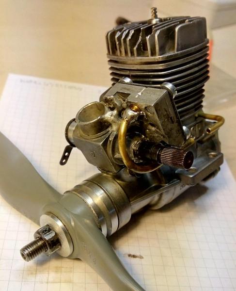

losko_rafal Opublikowano 9 Września 2018 Opublikowano 9 Września 2018 Witajcie. Przerobiłem Silnik ASP S52 na benzynę i podczas pierwszego odpalenia pracował po drobnej regulacji. Najpierw plusy: - dobrze wchodzi na obroty w zakresie od 4000 do maxa, w każdej pozycji, czy w pionie czy w poziomie (nie widzę różnicy między normalnym żarowym), - na śmigle apc 13x4 wykręcił 11700 obr. na minutę, - temperatura głowicy 101oC przy maksymalnej prędkości obrotowej, - spalił tyle co nic (zbiornik 180 ccm starczył na pół godziny zabawy z motorkiem), I duży wielki minus: - poniżej 2800 obr. na minutę silnik gaśnie - reakcja w zakresie 2800 rpm do 4000 rpm słaba, krztusi się i dławi oraz przerywa, powyżej 4000 rpm idzie jak wściekły Dodam że silnik mam chyba z trzeciej ręki, wcześniej u kolegi latał na paliwie powyżej 30% nitro, miał jajko w korbowodzie, lecz kolega z forum naprawił to. Cały silnik dodatkowo był rozebrany, wyczyszczony, oraz były wymienione łożyska. Warunki podczas testu: - świeca żarowa os G5 - paliwo: shell v-power racing + 10% oleju syntetycznego do 2t - warunki pogodowe: słonecznie, 20oC, wilgotność 60% Myśląc jak ten motorek usprawnić w niskim zakresie obrotów przyszły mi do głowy następujące pomysły: 1) paliwo było 100 oktanowe, może lepiej zalać np. 95, 95 powinno mieć lepszą zdolność do samozapłonu, 2) za duży jest otwór wlotowy do gaźnika, 3) modyfikacji wymaga iglica przejścia, ta która jest w środku gaźnika od strony dźwigni, 4) silnik ma moim zdaniem słabą kompresję, porównywalną do webry 4,6 ccm, gdzie ten ASP ma prawie dwa razy większą pojemność. Chętnie wysłucham waszych rad i podpowiedzi. Może Wam jakiś lepszy pomysł przyjdzie do głowy z tym nieszczęsnym zakresem obrotów. Dodam, że nie jest to mój pierwszy silnik spalinowy, tylko któryś tam kolejny. A tu przedstawiam fotki mojej przeróbki, pompę paliwa zrobiłem sam, gaźnik ma dospawany regulator ciśnienia od gaźnika z jakiegoś sprzętu ogrodniczego,

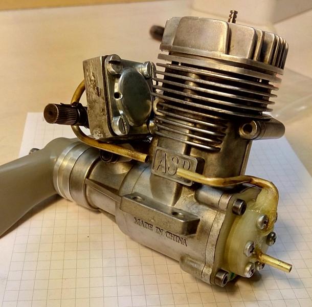

losko_rafal Opublikowano 10 Września 2018 Autor Opublikowano 10 Września 2018 Jak znajdę jutro trochę czasu to wkleje zdjęcia pompy, którą zrobiłem, wydajność pompy przekroczyła moje oczekiwania, pompuje 0,4 ccm na jeden cykl pracy. Mam też rysunki w cadzie, mogę dołączyć jak by ktoś chciał taką pompę wystrugać. Tylko jest cieżko dobrać materiał na membrany pompy, ponieważ większość foli reaguje z paliwem. Znalazłem odpowiednią folię w galaretkach cytrynowych i wiśniowych w czekoladzie z lidla. Dodatkowo silniki os'a ggt mają koło gaźnika taki jajowaty regulator ciśnienia paliwa. Przyszło mi także do głowy, że może być za twarda sprężynka w regulatorze paliwa i podciśnienie, które wytwarza silnik jest za małe aby otworzyć zawór iglicowy w regulatorze ciśnienia paliwa. Jeszcze spróbuje zrobić mniejszy wlot, bo to dla mnie najłatwiejsze, zamówiłem także zestaw tłok cylinder. Zobaczymy jak wyjdzie. Jak by jeszcze komuś przyszly do głowy jakieś pomysły na poprawę dolnego zakresu obrotów to będzie mi miło.
