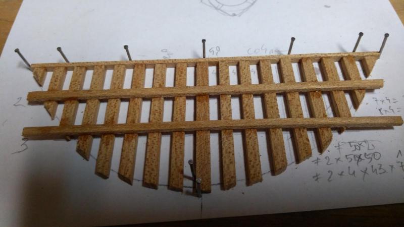

kaczma2 Opublikowano 3 Października 2018 Autor Opublikowano 3 Października 2018 Ostatnie 2 dni bawiłem się w tartak. Naciąłem część listewek i skleiłem greting rufowy. Widok od spodu.
pawel4090 Opublikowano 4 Października 2018 Opublikowano 4 Października 2018 Pięknie panie kolego, zanim ja zacznę budowę, ty skończysz.

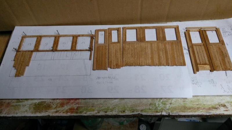

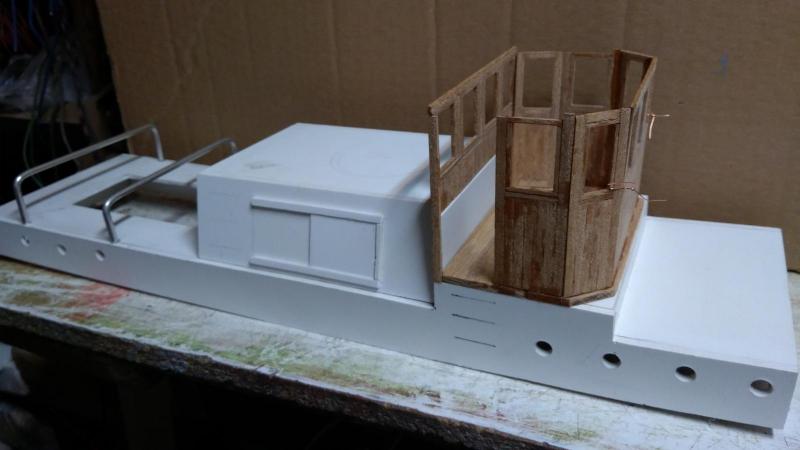

kaczma2 Opublikowano 6 Października 2018 Autor Opublikowano 6 Października 2018 Żmudna praca, klejenie ścian sterówki. Do zrobienia drugi bok i dokończenie tyłu. Do poprawki drzwi. Dopatrzyłem się innego zamykania. Góra i lewy bok do frezowania. 1
kaszalu Opublikowano 7 Października 2018 Opublikowano 7 Października 2018 Ładna klasyka ! Będzie klimatycznie !

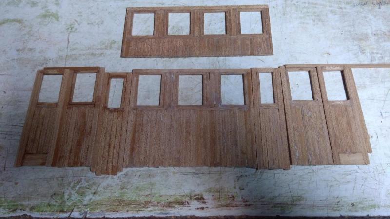

kaczma2 Opublikowano 8 Października 2018 Autor Opublikowano 8 Października 2018 Sklejone i wstępnie oszlifowane ścianki sterówki.

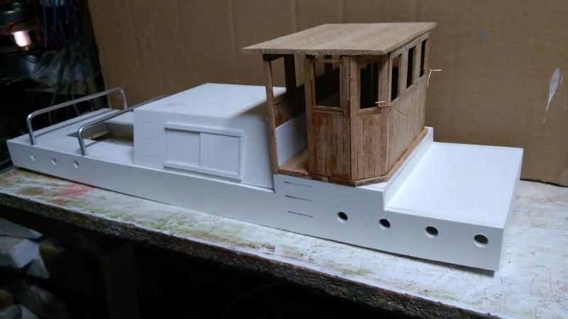

kaczma2 Opublikowano 10 Października 2018 Autor Opublikowano 10 Października 2018 Sterówka stoi. Bez dachu i z płytką do przycięcia na dach. 1
JADAR62 Opublikowano 10 Października 2018 Opublikowano 10 Października 2018 No to prawie masz to co mi brakuje do Atlasa. Lubię prace w drewnie,
sebka34 Opublikowano 10 Października 2018 Opublikowano 10 Października 2018 Pięknie wygląda ta sterówka jakiego drewna użyłeś ?
kaczma2 Opublikowano 10 Października 2018 Autor Opublikowano 10 Października 2018 Żebym to ja wiedział. Ze starego biurka. Po powiększeniu zdjęcia widać charakterystyczne centki. Muszę wykombinować zawiasy, do drzwi o 2 mm grubości.

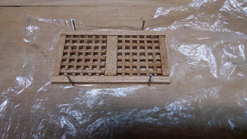

kaczma2 Opublikowano 12 Października 2018 Autor Opublikowano 12 Października 2018 Około 6 godz. trwało zrobienie gretingu na dach sterówki. Najdłużej nacinanie listewek, do każdego cięcia inny wymiar ustawienia piły tarczowej. Po poprawkach pilnikiem i złożeniu, krople CA na styki i w folii między płytkami sklejki ścisnąłem w imadle. W ramkę wkleiłem na Epidian.
pawel4090 Opublikowano 12 Października 2018 Opublikowano 12 Października 2018 Super wygląda, tylko po co ten greting na dachu nadbudówki ? Jednak jak w planach jest, to rzecz święta

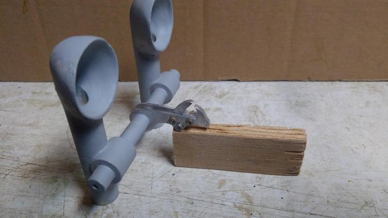

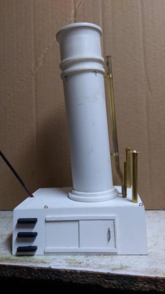

kaczma2 Opublikowano 16 Października 2018 Autor Opublikowano 16 Października 2018 Następne detale, pachołki po pierwszym malowaniu i wywietrzniki.
JADAR62 Opublikowano 16 Października 2018 Opublikowano 16 Października 2018 Z jakiego materiału zrobiłeś polery, bo wyglądają jak z grubościennej rurki stalowej. Zrobić windę z takimi kołami to jest wielka sztuka, a jak jeszcze zaprzęgnąć do tego napęd to już mistrzostwo. Ja po rozważaniu za i przeciw, zrezygnowałem z tej opcji. Ale chętnie śledzę budowę i jestem pełen podziwu.
